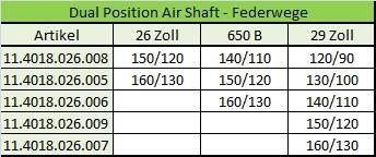

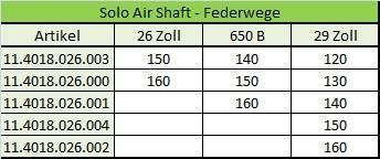

@Tuse Dohnfisch
Ich habe meinen hier gekauft
Einfach nach der benötigten Artikelnummer suchen
