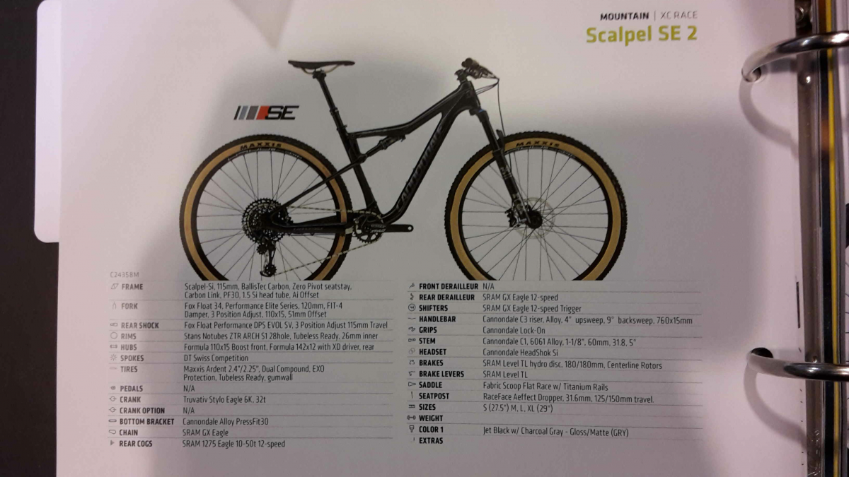

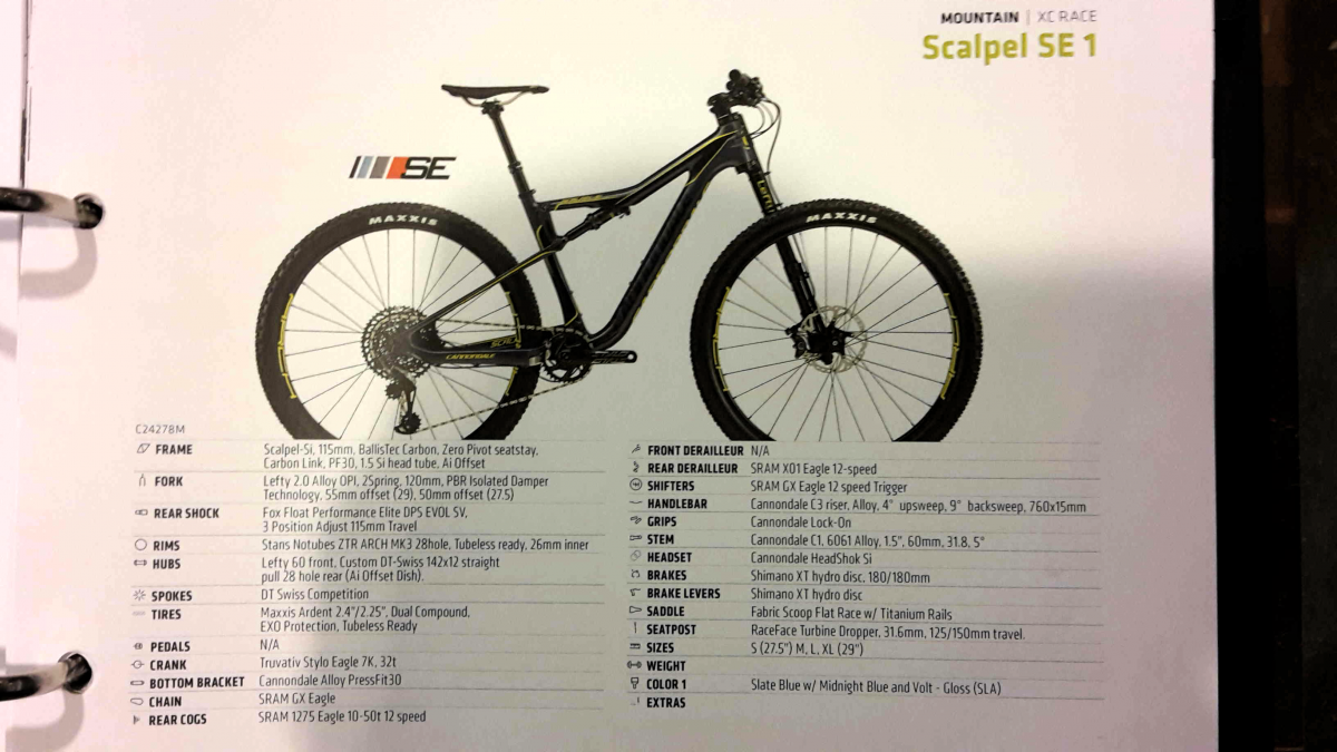

Wärst du so lieb und würdest von den anderen Scalpels SI auch noch die Katalogseiten einstellen? Vielen Dank im Vorraus!
Finde das SE aber gerade wegen der 29er interessant, aber die werden wohl eher schwer werden wenn ich mir die Ausstattung so ansehe.
Die Farben des "Team"-Modells gefallen mir schon ganz gut. Interessant wären nur die anderen Modelle noch und ob es ein Rahmenkit gibt, und welche Farbe das hat...
