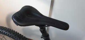

Ein SQLab 6OX Sattel und die Sram XO1 AXS Eagle Schaltgruppe sind eingezogen.
Die Decals von NLDesign sind auch drauf, dazu gibts Fotos sobald Sturm Sabine weg ist :-D
Somit könnte das Gewicht auf 14,5-14,6 gerutscht sein :-D
