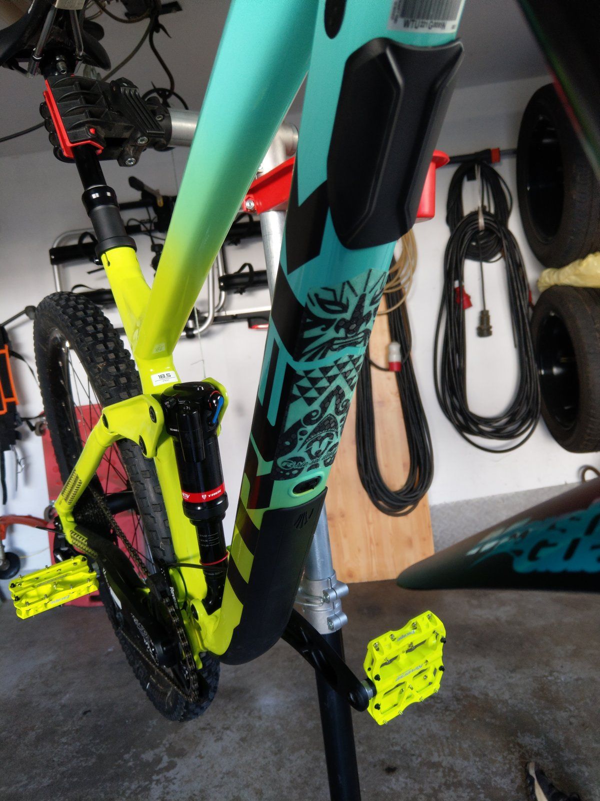

Mal ein aktuelles Bild von meinem Bike mit neuen Felgen die mir Trek nach Reklamation freundlicherweise neu spendiert hat. Weiss nur noch nicht so recht was ich von den silber-grauen Decals halten soll :confused: , die ursprünglichen hatten dezente schwarze Decals. Die Felge ist aber auch ein deutliches Qualitäts-Upgrad zur Alten.
Sind die Felgen aus dem Line Elite Laufrad, Serienmässig ist ja nur der Line Comp drauf.
Die sollen am Felgenstoß deutlich besser verarbeitet sein (geschweisst ?) - die Serien Comp hat nämlich Geräusche verursacht die vom Felgenstoß kamen. Hat man zwar nur auf glatten Strecken gehört, war aber irgendwie nervig so ein rythmisches knackendes Geräusch. Jetzt ist Ruhe.
Jep, genau sowas hatte ich bei erstmaligem wahrnehmen auch in Verdacht, war aber nicht.
Nachfrage beim Händler ergab, dass das ein selten aber bekanntes Phänomen ist und am Felgenstoss liege, kann vorkommen. Die Felge ist wohl gesteckt am Felgenstoß und das "Steckelement" hat sich vermutlich gelockert und verursacht durch die Belastung beim Fahren ein rythmisches Knacken.
Also ich habe jetzt auch mal meinen Händler kontaktiert. Hattest du zusätzlich irgendwelche Argumente einfließen lassen oder ging das relativ anstandslos über die Bühne? Ich mein zu aller erst möchte ich das Geräusch weghaben - aber wenn dadurch bessere Laufräder rausspringen. Warum nicht?
Mein Händler hat mir selbst erzählt was das Problem ist, kam garnicht von mir das es daran liegen könnte.
Es gab wohl einen Zwischenschritt zur neuen Felge, mein Händler hat an der Felge/am Stoss nachgearbeitet (was genau weiss ich nicht) es war dann auch eine gewisse Zeit Ruhe. Als es dann wieder anfing ging es nur noch über eine neue Felge.
