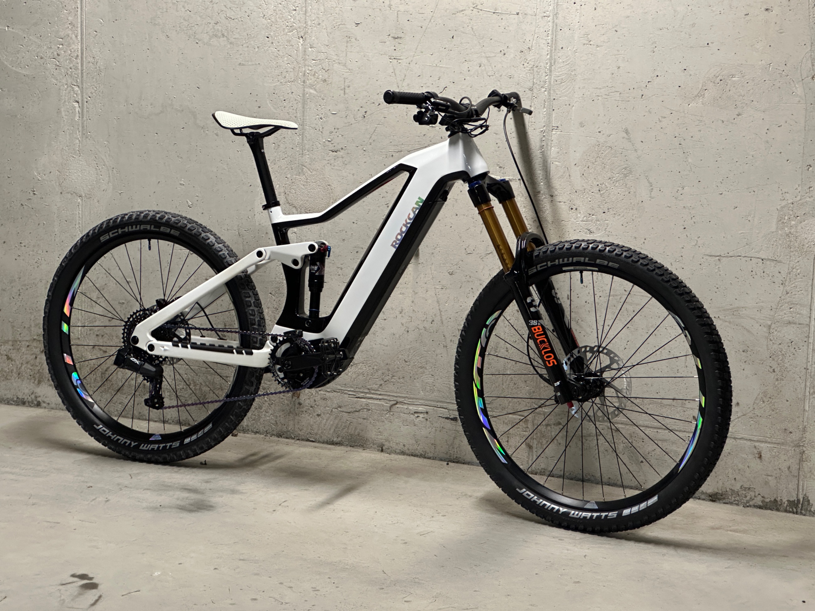

Hallo Leute,
ich bin ja eher in der Classic MTB Szene zu Hause, habe aber von etlichen Bekannten hier und da mal ein E-Bike serviciert .. und danach Probe gefahren. Dann wollte ich mir natürlich den Spaß selber nicht entgehen lassen und mich dazu entschieden, mir selbst eines aufzubauen. Davor hatte ich schon einmal das Vergnügen einem Bekannten ein normales 29" MTB auf E-Bike umzurüsten (Bafang BBS Series Drive System) - mit gutem Erfolg.
Lange Rede kurzer Sinn; Bilder sagen mehr als 1000 Worte.

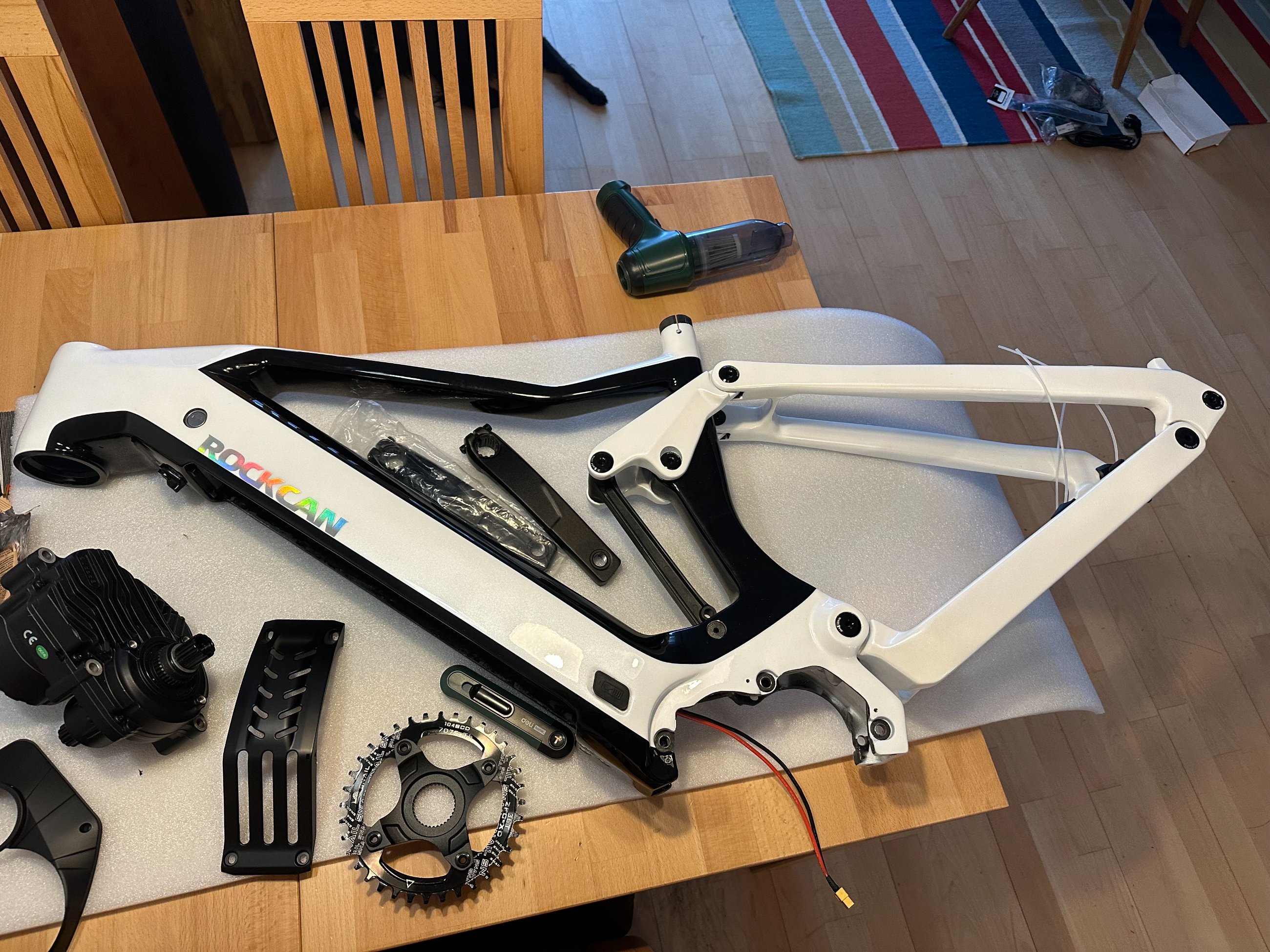

Letzte Woche Dienstag kam nach langem Warten das gute Stück (Rahmen mit Motor, Akku) endlich gut verpackt an .. den Rest hatte ich so gut wie schon da. Einige Teile fehlen aber noch (Schaltwerk, Sattelstütze, Lenker, ...) weil ich mich im Laufe des Builds umentschieden habe.
Es handelt sich beim Mittelmotor um ein Bafang M560 mit 750W und 140 Nm. 36Z vorne beim Kettenblatt. Hinten kommt dann 10-42 Übersetzung.
Mehr Bilder vom Aufbau folgen ...
Beim Laufradsatz habe ich mich für eine extra robuste Variante entschieden, Stahl Freilauf (XD) und Stahl Achse - sollte langlebiger sein als die Aluversion.
Die Bremsen sind 4-Kolben mit extra dicken (2,3 mm) Bremsscheiben. Vorne 203 mm und hinten 180 mm.
Beim Dämpfer habe ich mich für DNM entschieden, hat sogar eine Lockout-Funktion. Soll eigentlich tun, was es tun soll.
Das Kettenblatt schaut verbaut richtig gut aus, passt mit der weißen Schrift super ins Gesamtbild.

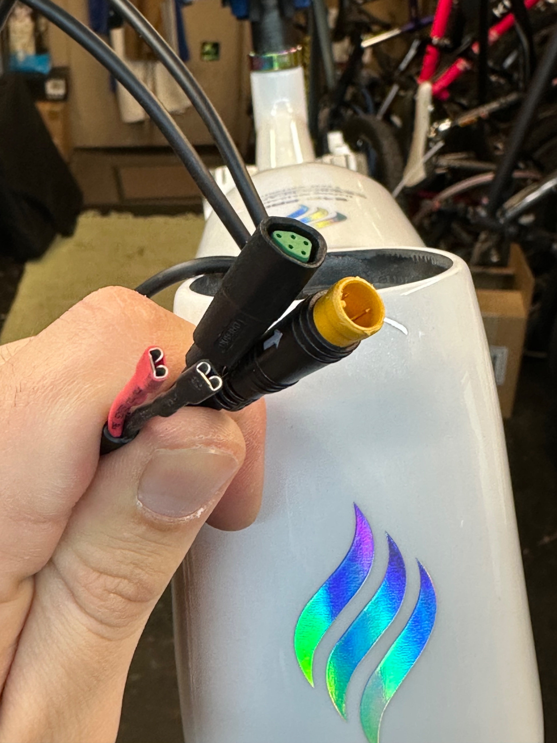

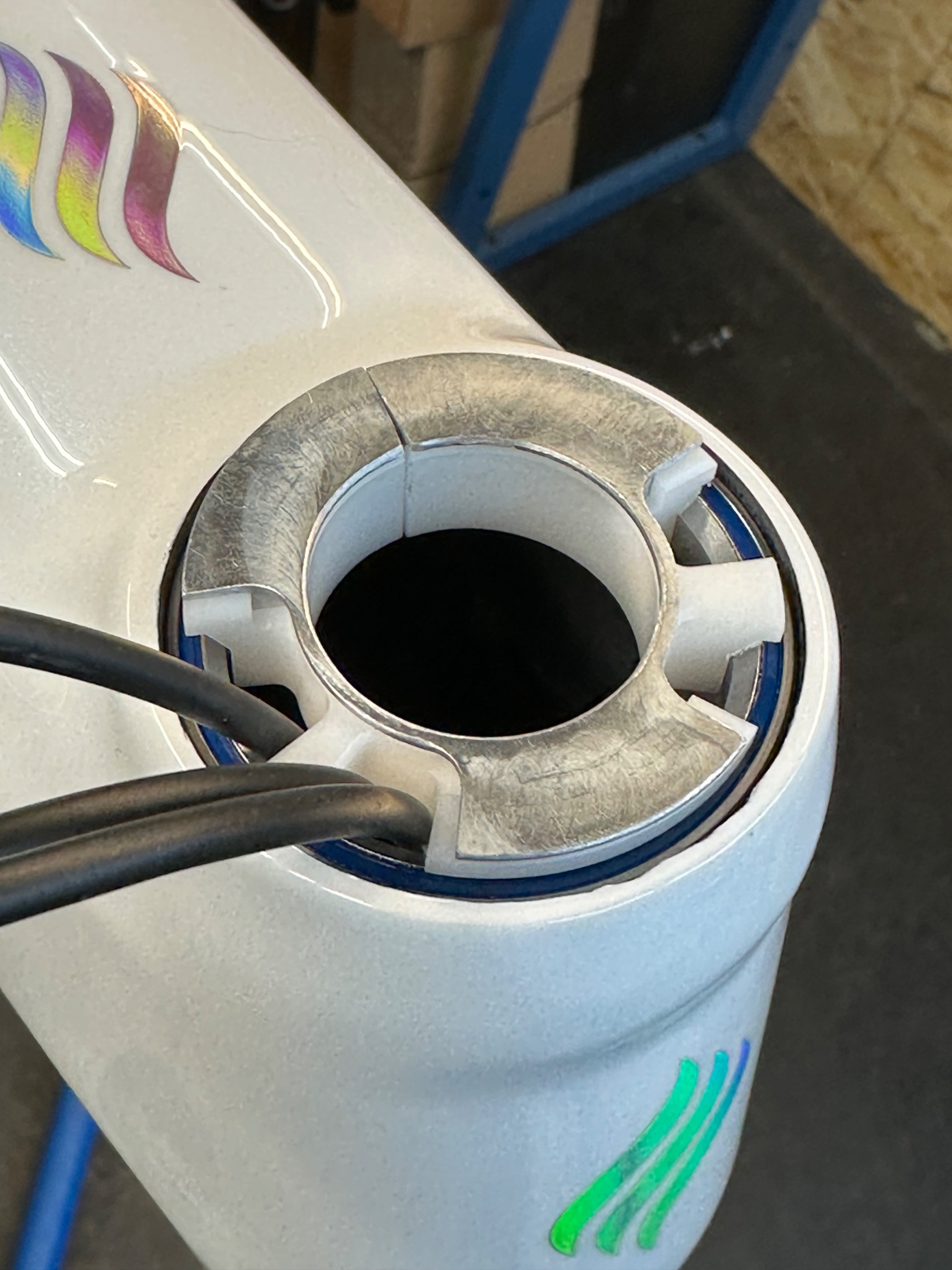

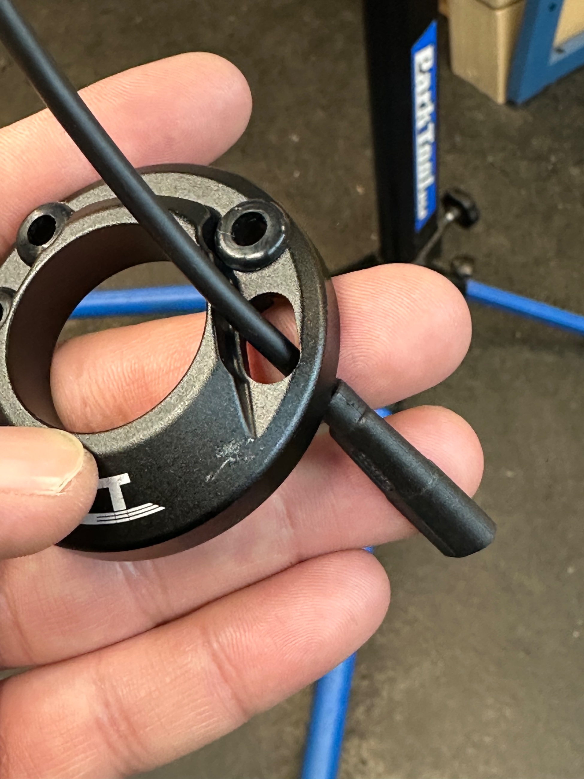

Beim Steuersatz-Oberteil passte eins von den zwei Kabeln nicht durch - somit musste ich es aufbohren. Habe vom Verkäufer sogar eine Video-Anleitung bekommen (extra für mich gemacht) wie man das macht, da sie von dem Problem zum ersten mal Gehört haben.

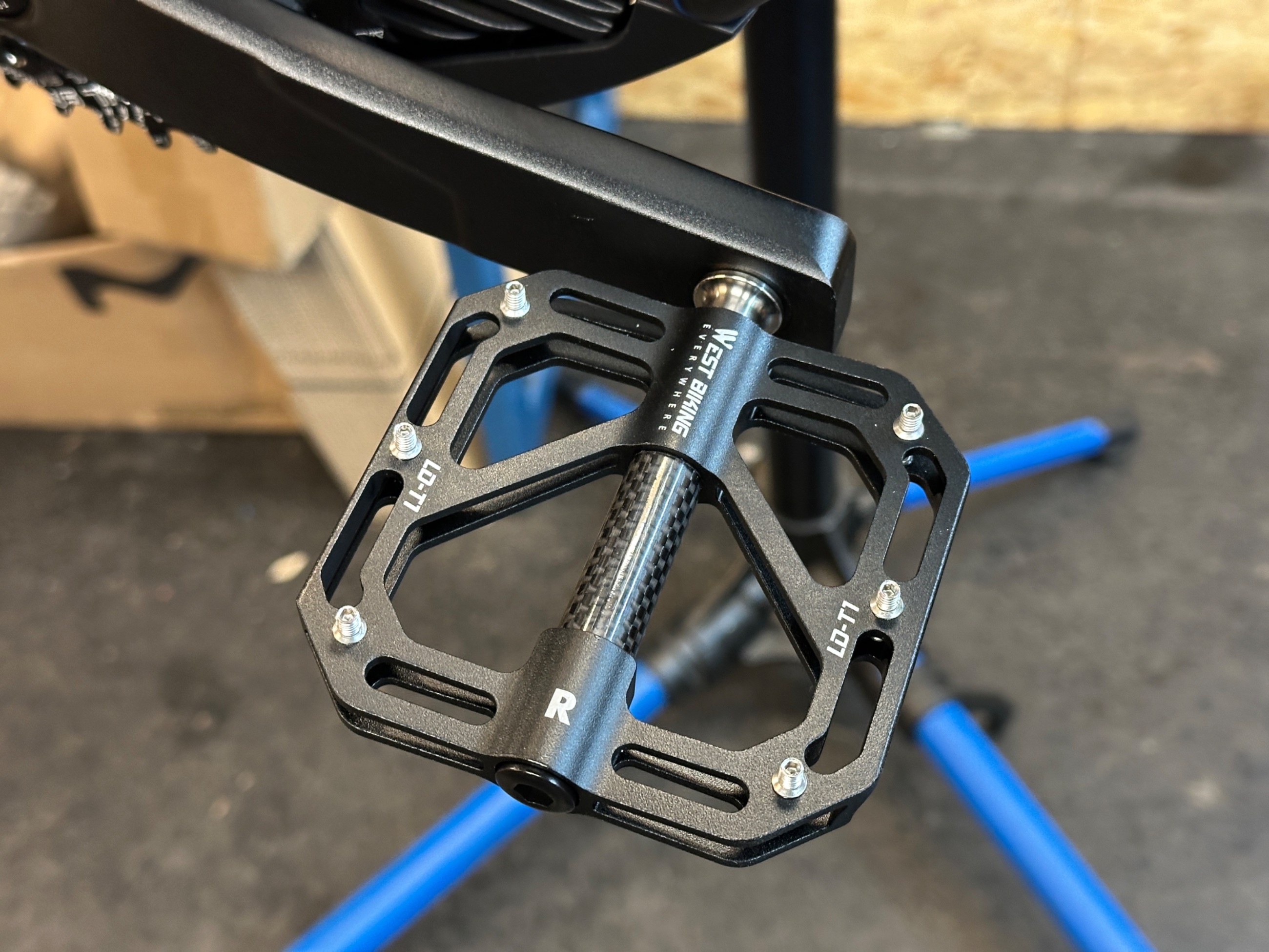

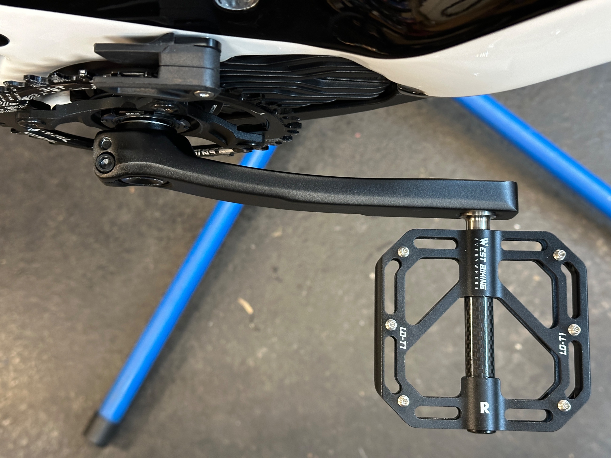

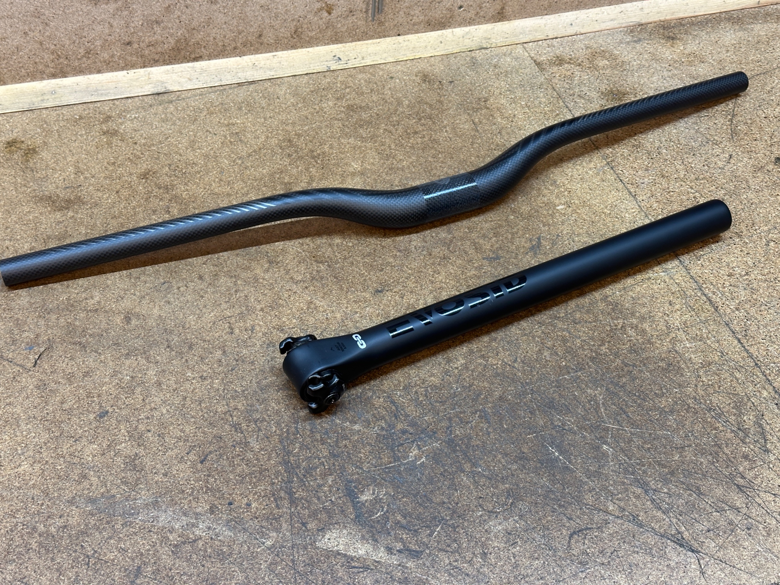

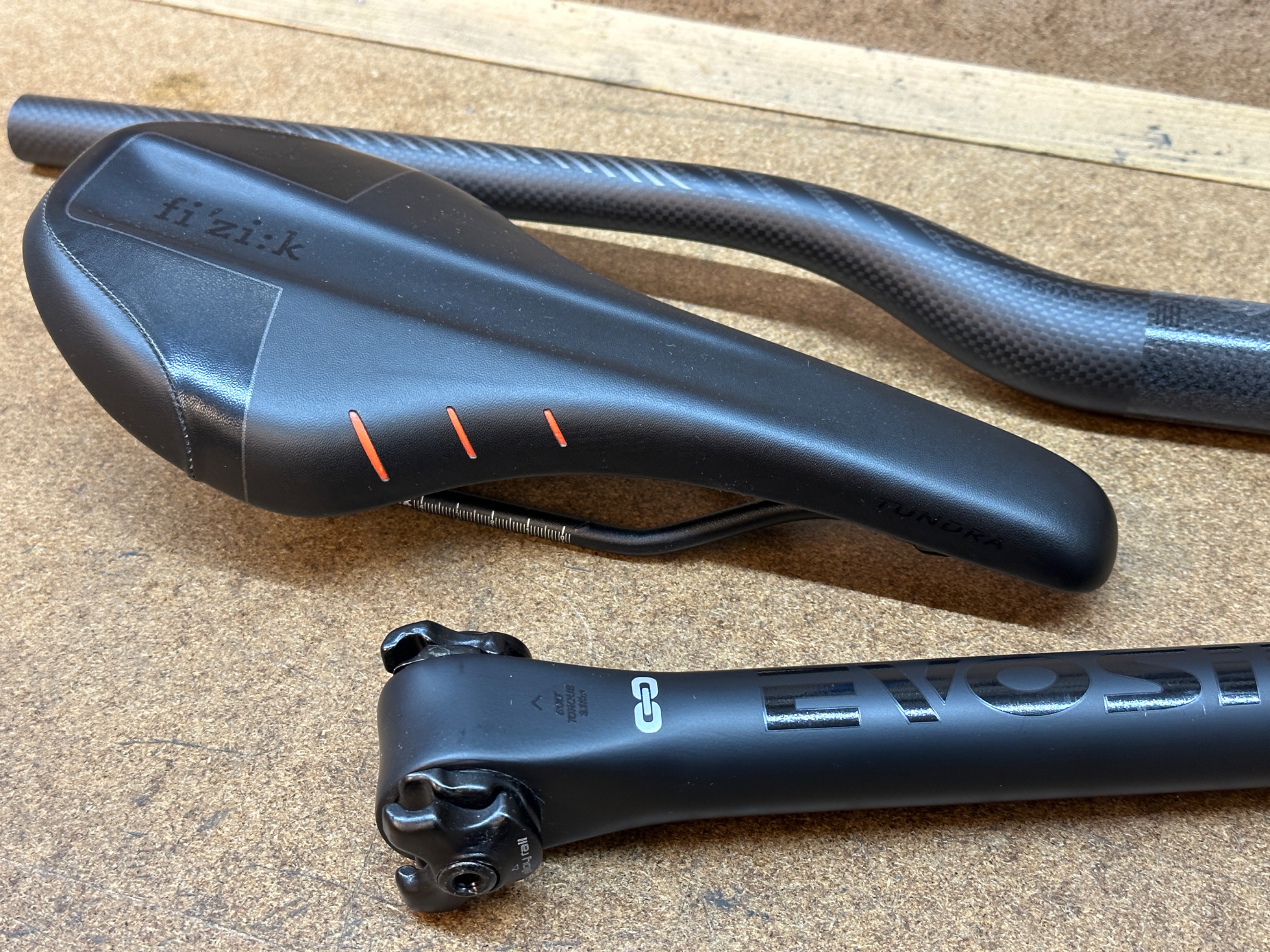

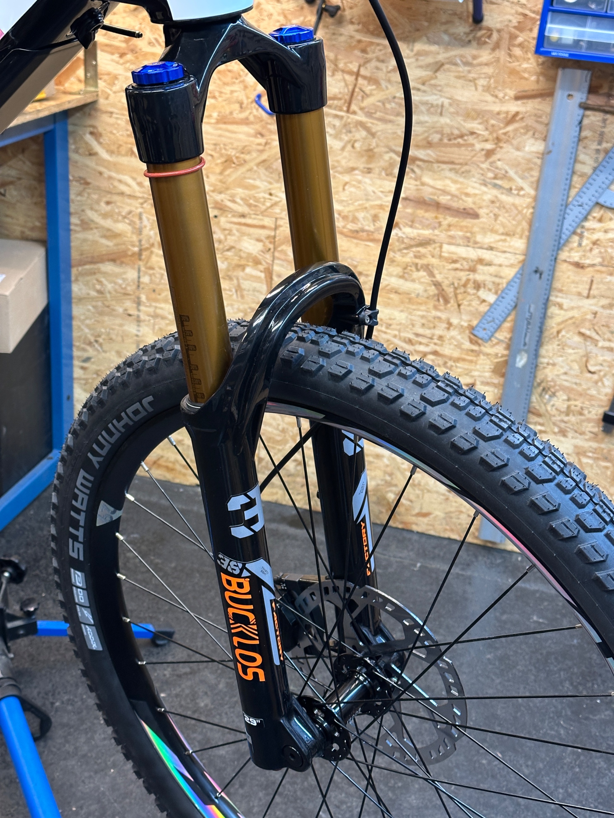

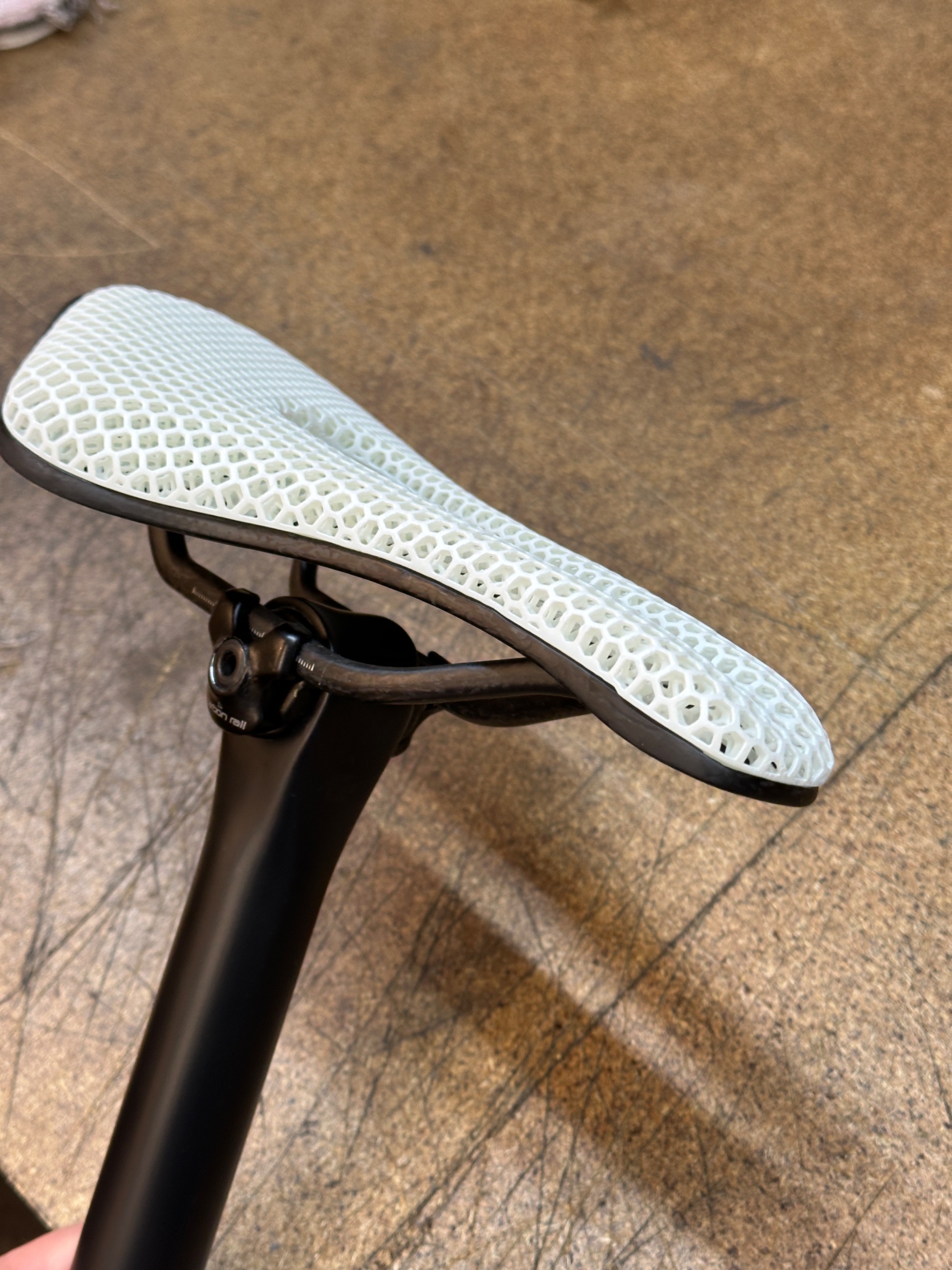

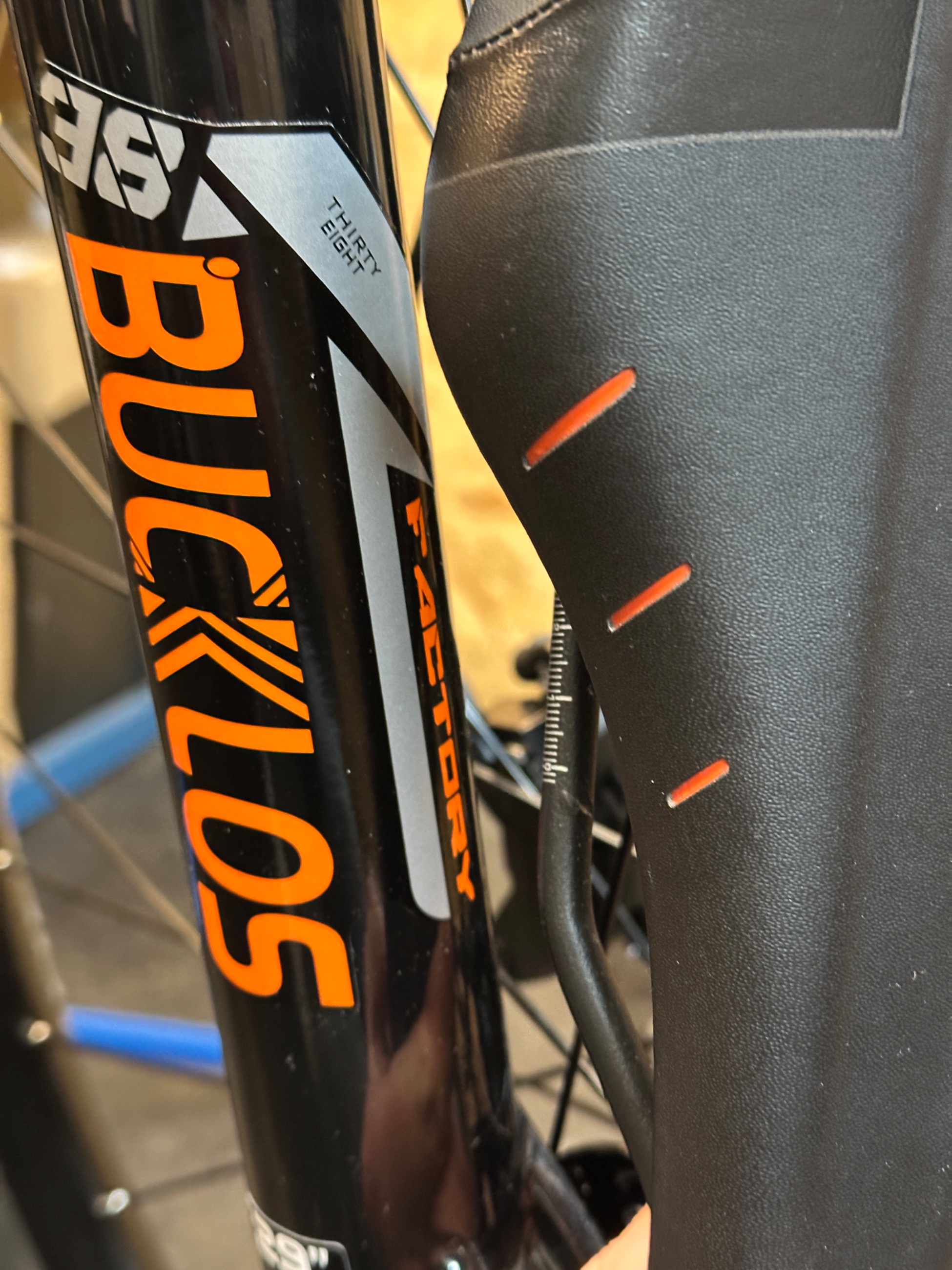

Als Federgabel kommt eine bullige BUCKLOS 38 rein in schwarz mit oranger Schrift. Passend dazu hatte ich zufällig einen Fizik Sattel. Lenker und Sattelstütze sind auch schon da.

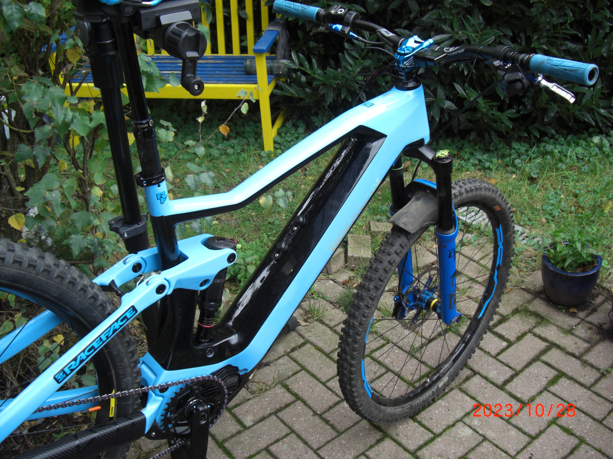

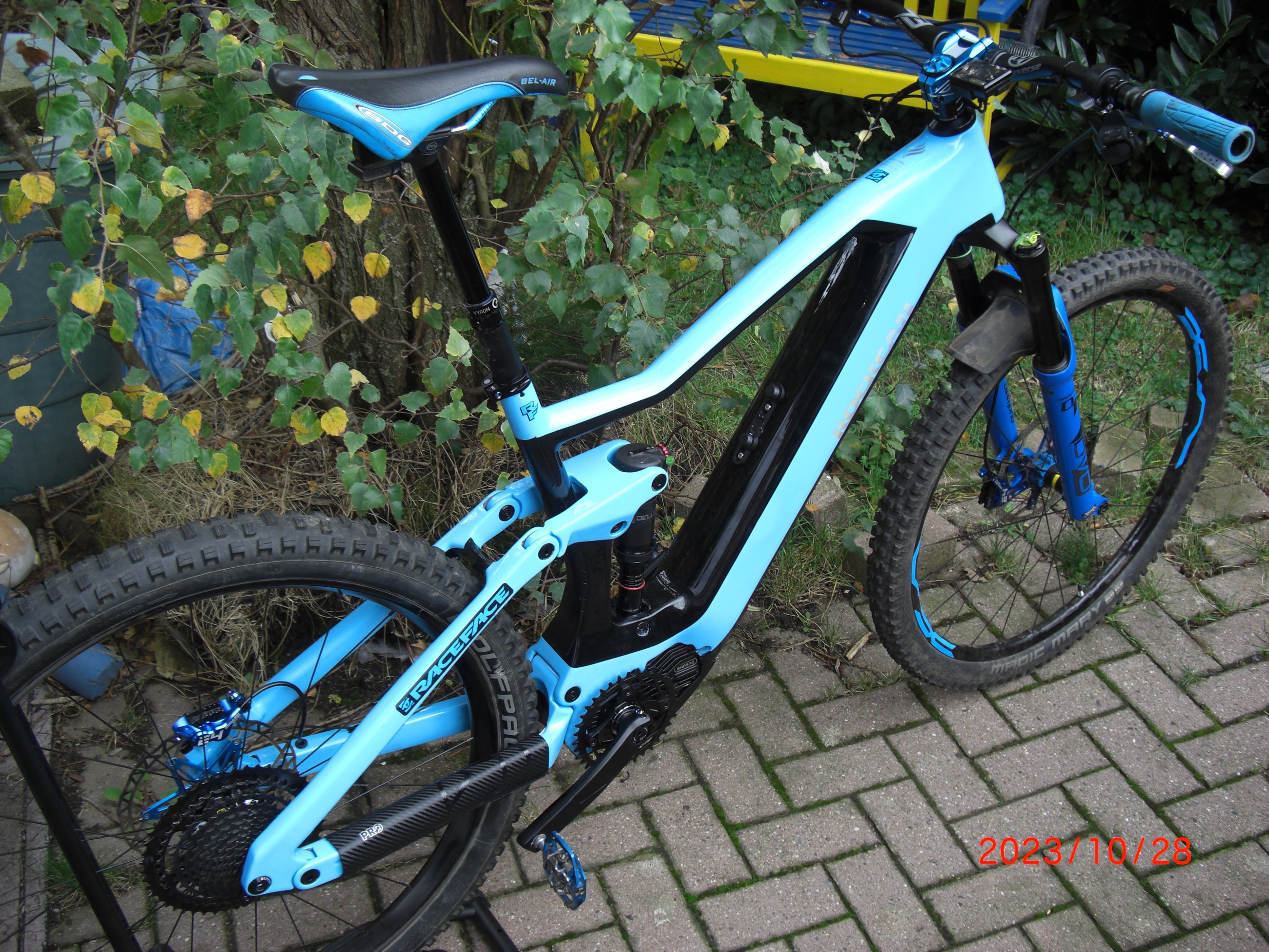

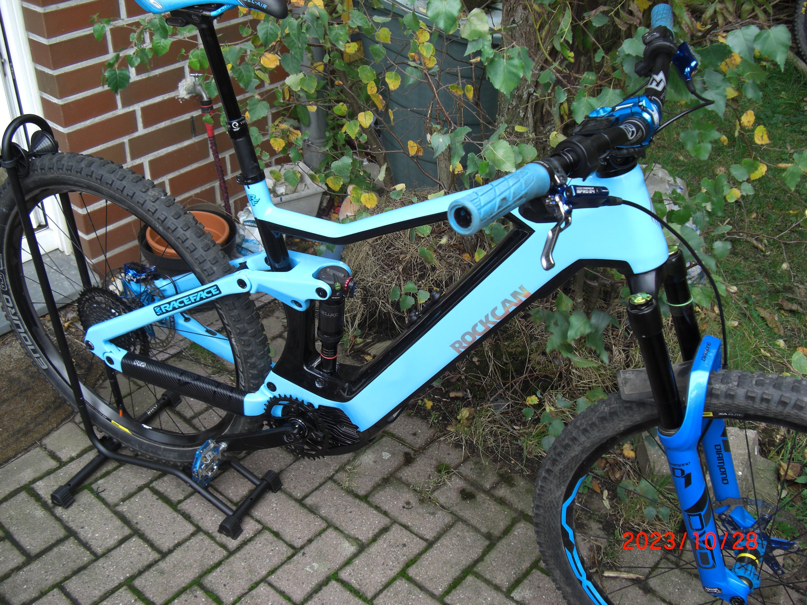

Schönes Projekt.

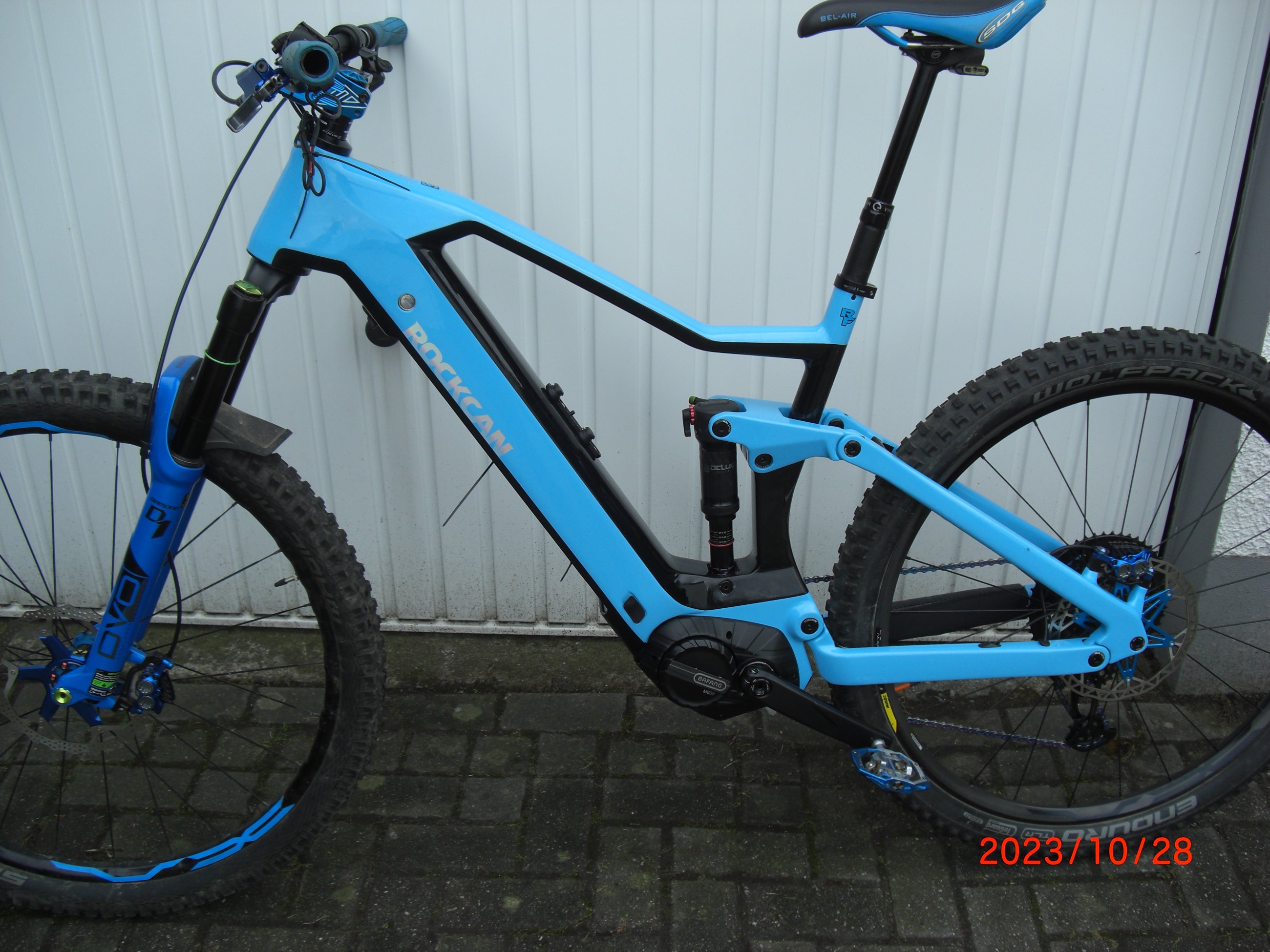

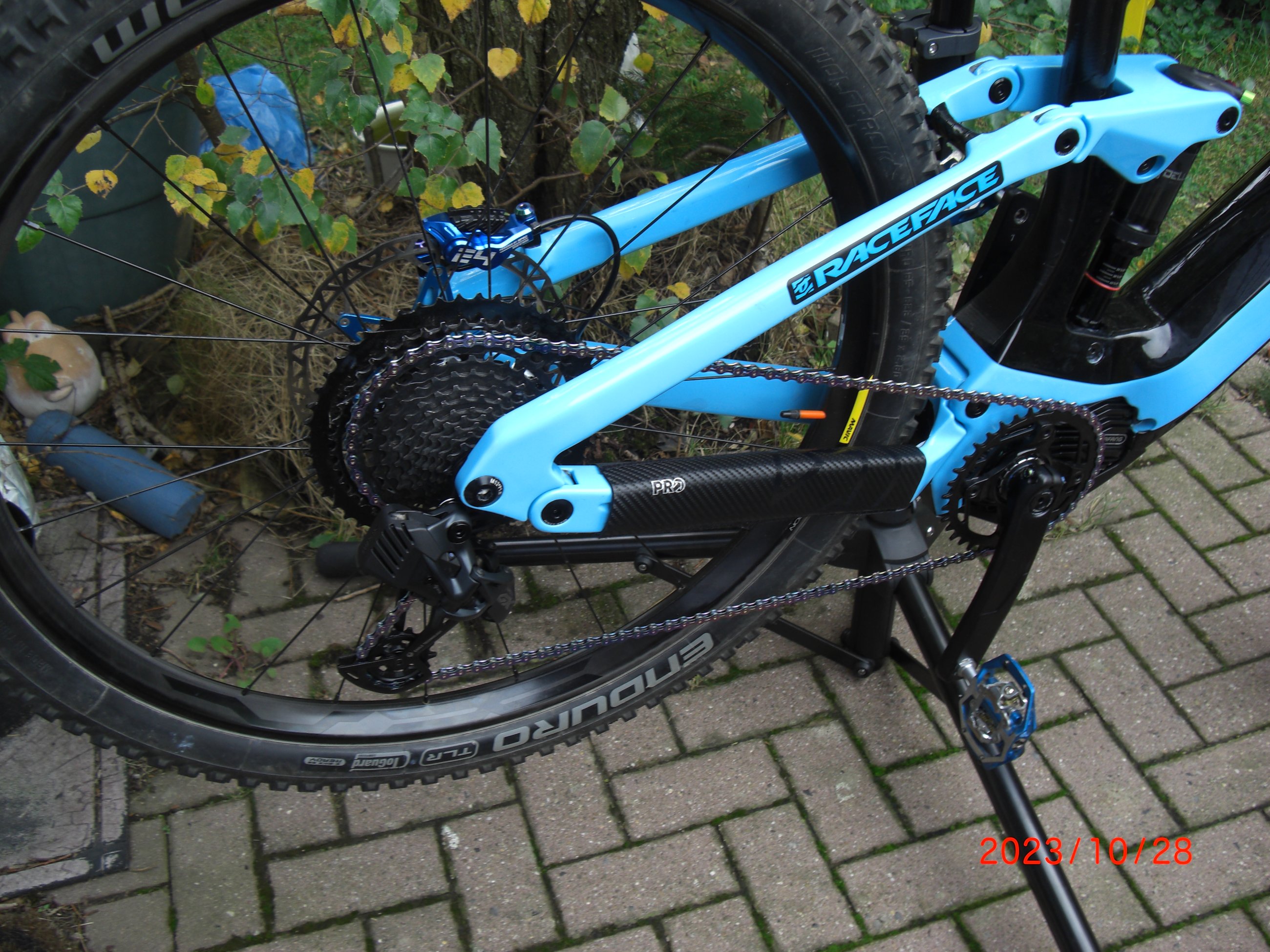

Den Rahmen habe ich mir mit dem Bafang M600 zusamengebaut.
Der M 560 hat aber noch mal mehr Power,den habe ich im Dengfu E 82 Rahmen verbaut.
Hat die Batterie 840 Watt?
Anbei noch Fotos meines Rockcan-Bike.
Gruß
Michael

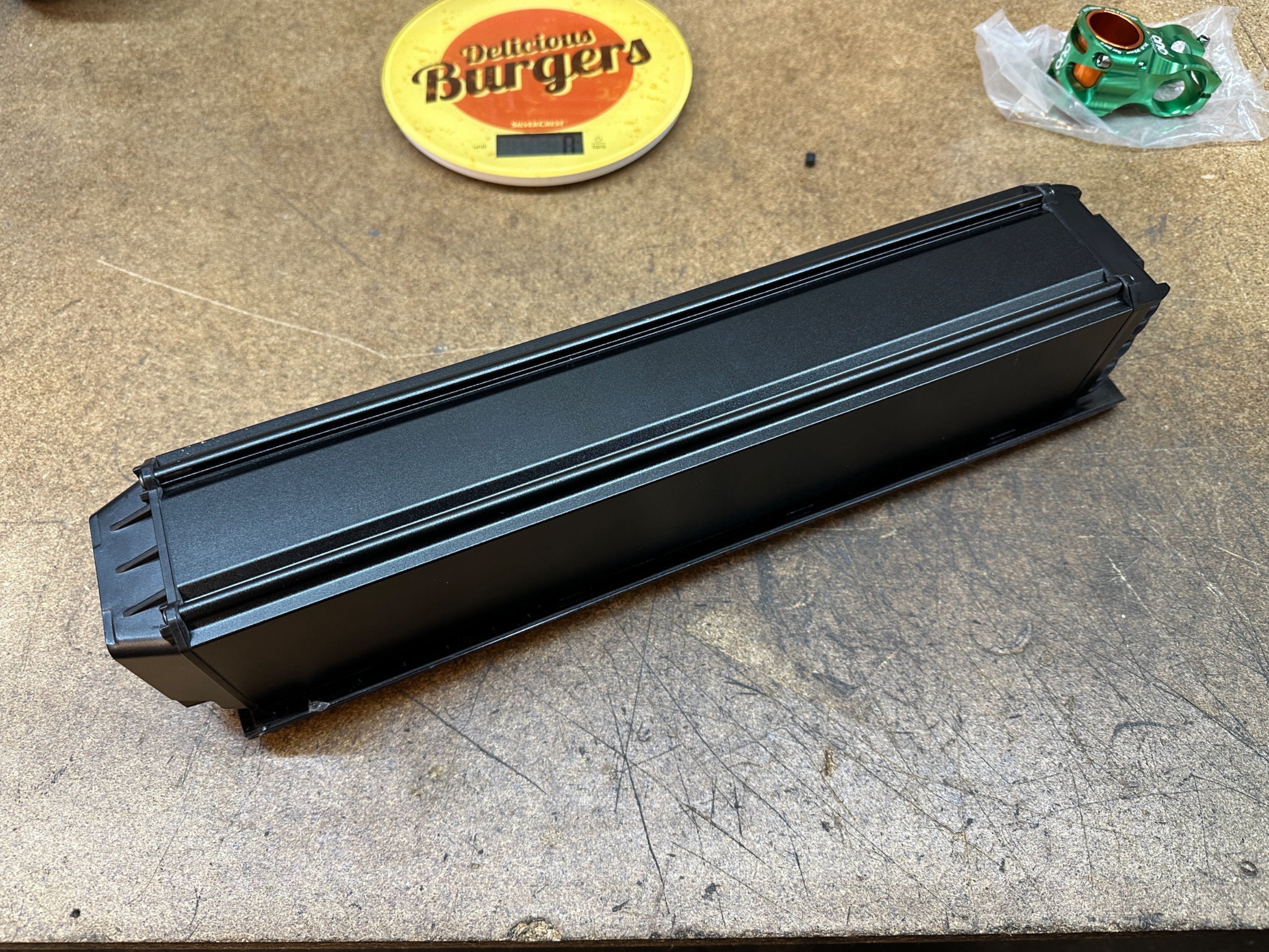

Der Akku hat angeblich 48V/25Ah, d.h. 1200W. War mir anfangs aber nicht sicher, ob ich das richtige Modell bekommen habe - da im Infomenü G5300.500.C.1.0 stand und nicht 750. Habe mir auch das Bafang BESST Tool besorgt in der Zwischenzeit

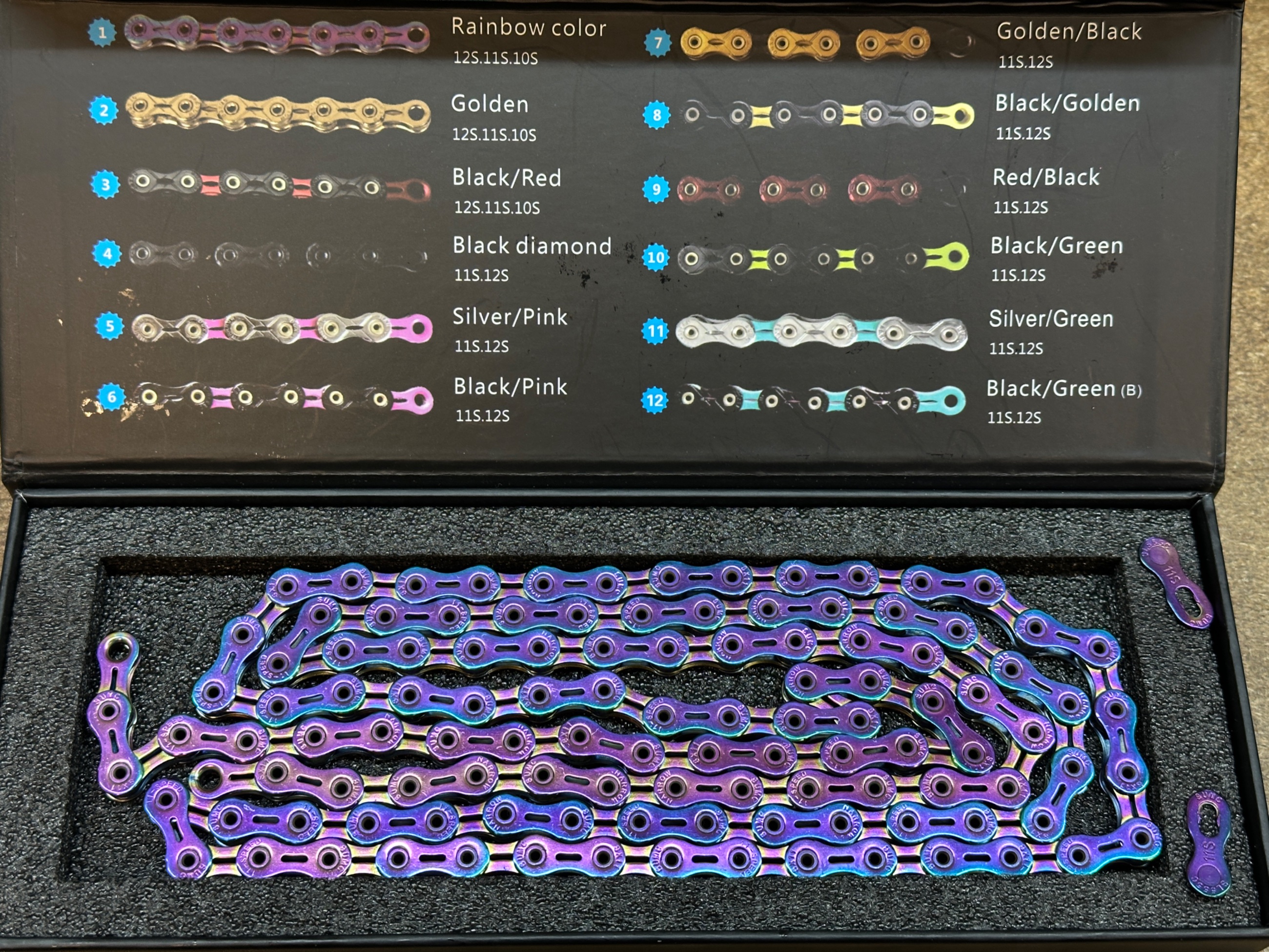

Bei mir kommt auch eine schwarze Kassette rein, aber „nur“ mit 42Z, alles andere war für mich nicht logisch wegen der großen Leistung des Motors.

Ist der Akku mit Bezeichnung denn schon da?
Bei mir hat der wochenlang in Polen im Zoll festgehangen.
Also mein 840 Akku passt maßgeschneidert in den Rahmen.
