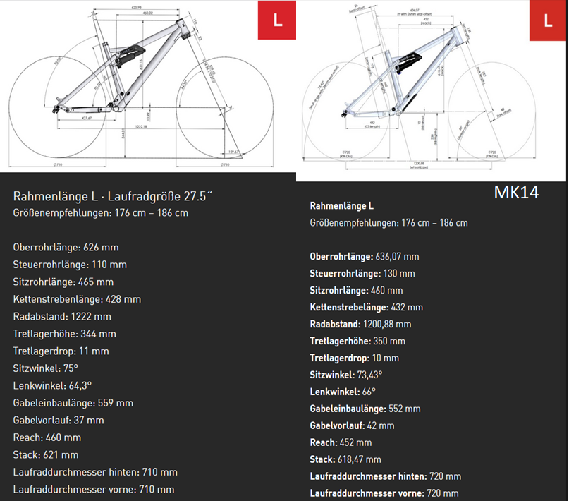

Bist Du sicher, daß das Oberrohr beim MK15 verkürzt worden ist? Entweder ich habe einen Denkfehler, oder es ist verlängert worden ...
1) Ist diese Interpretation der Zeichnung richtig?

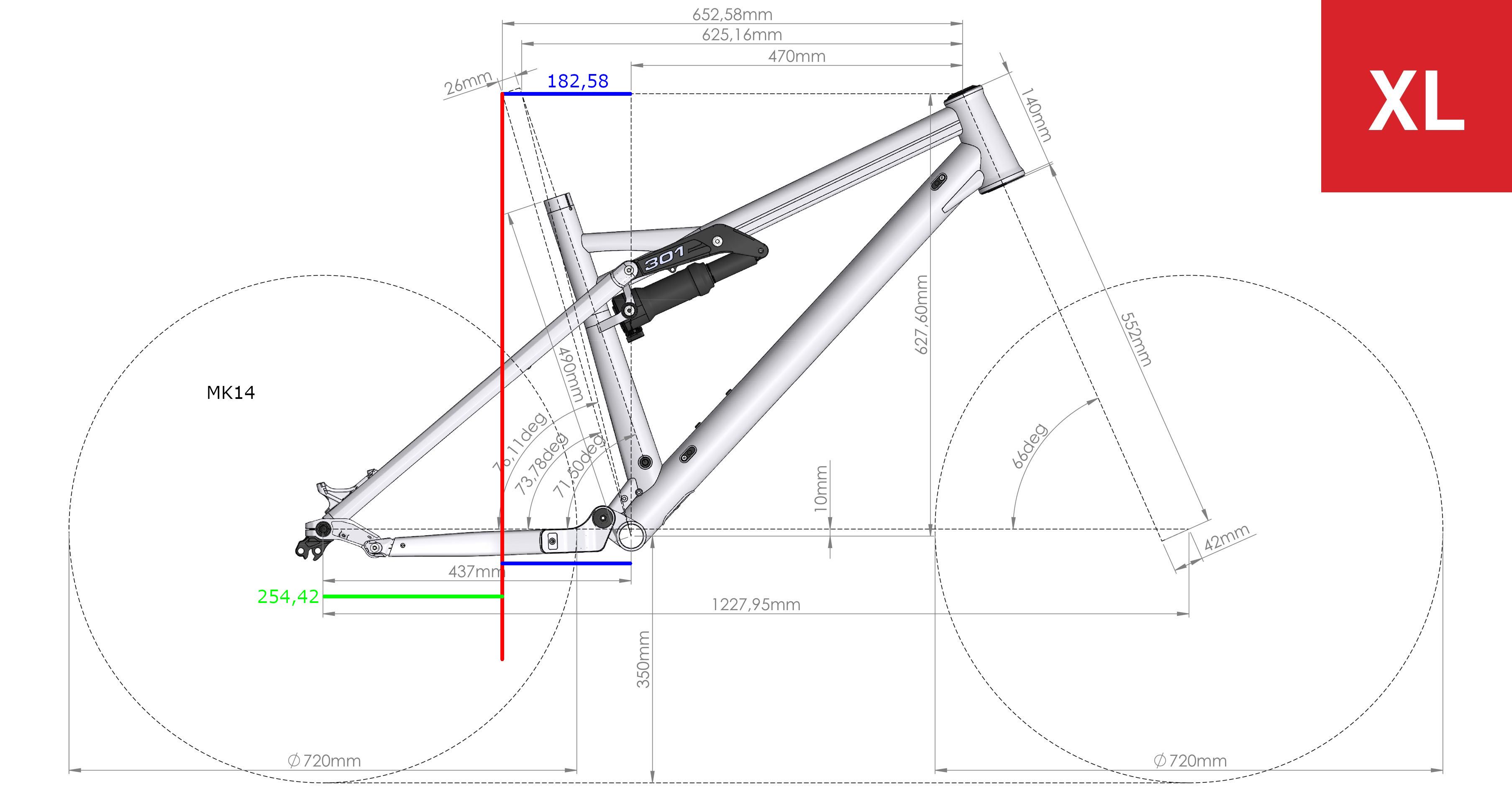

Ich habe Dir mal zwei Zeichnungen angehängt, aus denen das ersichtlich wird. Beide Zeichnungen sind für 27.5".Wie kommst du auf genau 11mm?
Nach den Daten, ja. Links MK15, rechts MK14, jeweils Größe L 27,5"

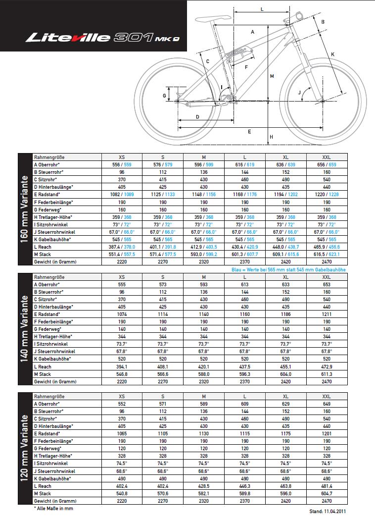

Z.B. mag ich den flachen Lenkwinkel des MK15 nicht. Das Bike, das ich letztes Jahr probegefahren habe, war kein "normales" MK14, sondern eines mit Variospin und dem flacheren Lenkwinkel. Das hat mir mißfallen. Optisch ist das MK15 auch gewöhnungsbedürftig, vor allem die Geschichte mit dem Kabel durchs Steuerrohr (wobei: hat da einer Foto, auf dem das deutlich zu sehen ist?).Den flachen Lenkwinkel müsste man erst mal fahren und austesten ob der veränderte Nachlauf es nicht doch bringt. Ansonsten gefällt mir das MK14 optisch auch besser und ich ärgere mich schwarz, dass ich von der ‘Birthday Edition’ keins gekauft habeDie endgültige Entscheidung fällt, wenn ich die Geometrie mit meinem MK9 verglichen habe. Weiß jemand, ob es davon ähnliche Zeichnungen gibt? Falls nicht, muß ich eben messen ...
:Wie hält man das aus! 5 Monate das mk14 nicht aufzubauen?
Wg MK8/9 Geodaten: Googeln hilft auch hier
So schöne Zeichnungen wie für das MK14 und MK15 scheint es aber nicht zu geben.Vor der Eightpins habe ich ein bißchen Bammel ... ob ich's wohl verstehe?
