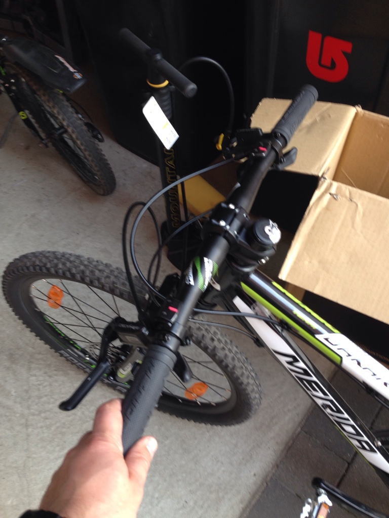

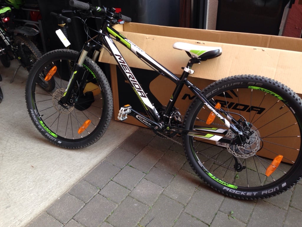

Nach langer Pause geht's endlich weiter. Heute die ersten Verbesserungen montiert. Große Gewichtsersparnis gab es dabei nicht, da der Mérida Vorbau mit 112g tatsächlich sehr leicht war. Trotzdem musste er weichen, mit 90 mm war er viel zu lang. Getauscht wurde er gegen einen 40mm Spank Spoon mit 178g, der aber von der Geometrie viel besser passt und das ganze auch ein wenig abfahrtsorientierter macht.
edit
Von irgendwoher geschrieben
Dazu gab es noch 24x2.10" Rocket Rons, mit 440g immerhin 110g leichter pro Stück als der verbaute Kenda!
Ich freue mich auf eure Ideen. Konkret Suche ich nach einem farblich passenden (Kinder-)Sattel!
