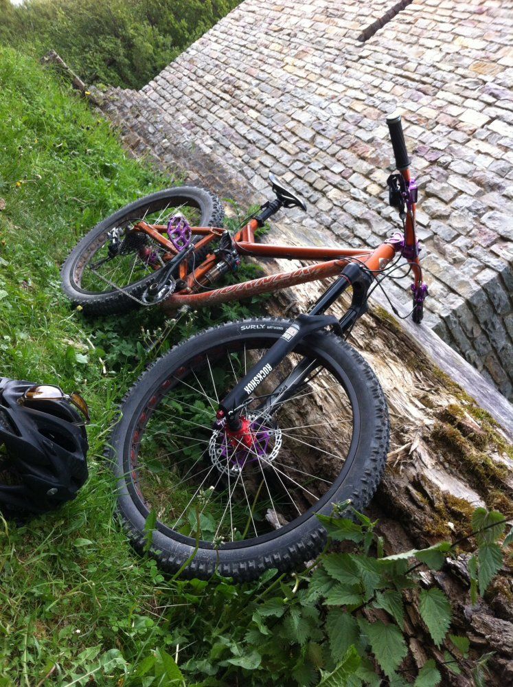

Anhang anzeigen 378133 Ich habe plus probiert. Leider ist der Reifen schlicht unfahrbar. Ist aber sicher auch ein spannender Ansatz mit Plus aus 26" 27.5" zu machen
Ich habs auch probiert und bei meinem Bike geht's echt gut. Viel mehr Traktion als vorher und bergab geht's auch wie nur was. Allerdings für meinen Fahrstil. Als ich mein Bike an einen Downhiller verlieh, um zu erfahren, was er von 26+ hält, sagte er nach ein paar Stunden, daß es ihm bergab nicht gefallen hätte, weil der Vorderreifen zu sehr walken würde. Am Hinterrad fand er den dickeren Reifen klasse, weil er damit die steilsten Geröllpassagen rauffahren konnte, ohne abzusteigen. Ist also nicht für jeden, eher für Old School Fahrer. Und er hatte zwei Snakebites.
Ich glaube, die Felgen auf deinem Liteville sind schlicht zu schmal für die Dirt Wizards.

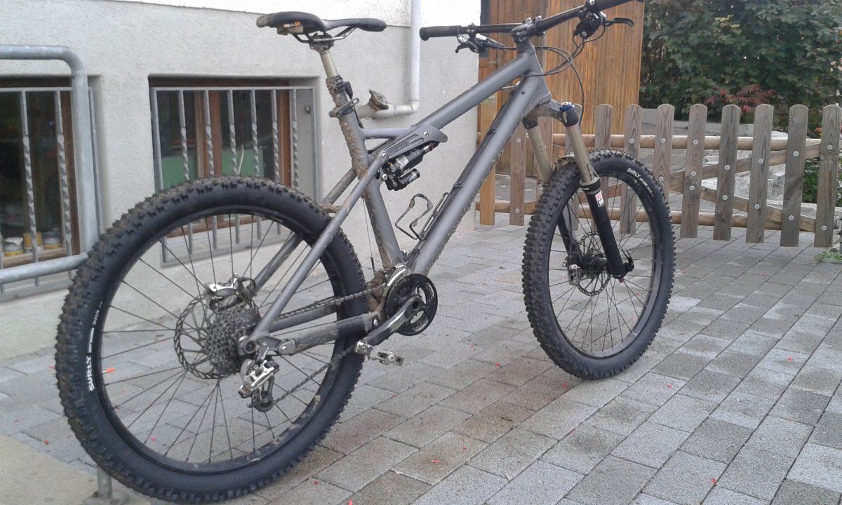

Hab meonen B+ Lrs mal in den SlimJim gesteckt (nur um zu sehen ob's passt, (noch) nicht gefahren)
Im Rahmen einwandfrei, Gabel nicht arg viel Luft...
Gruß
Roman
Ich hätte nicht gedacht, dass das passt. Heißt ja nicht umsonst "Slim Jim".

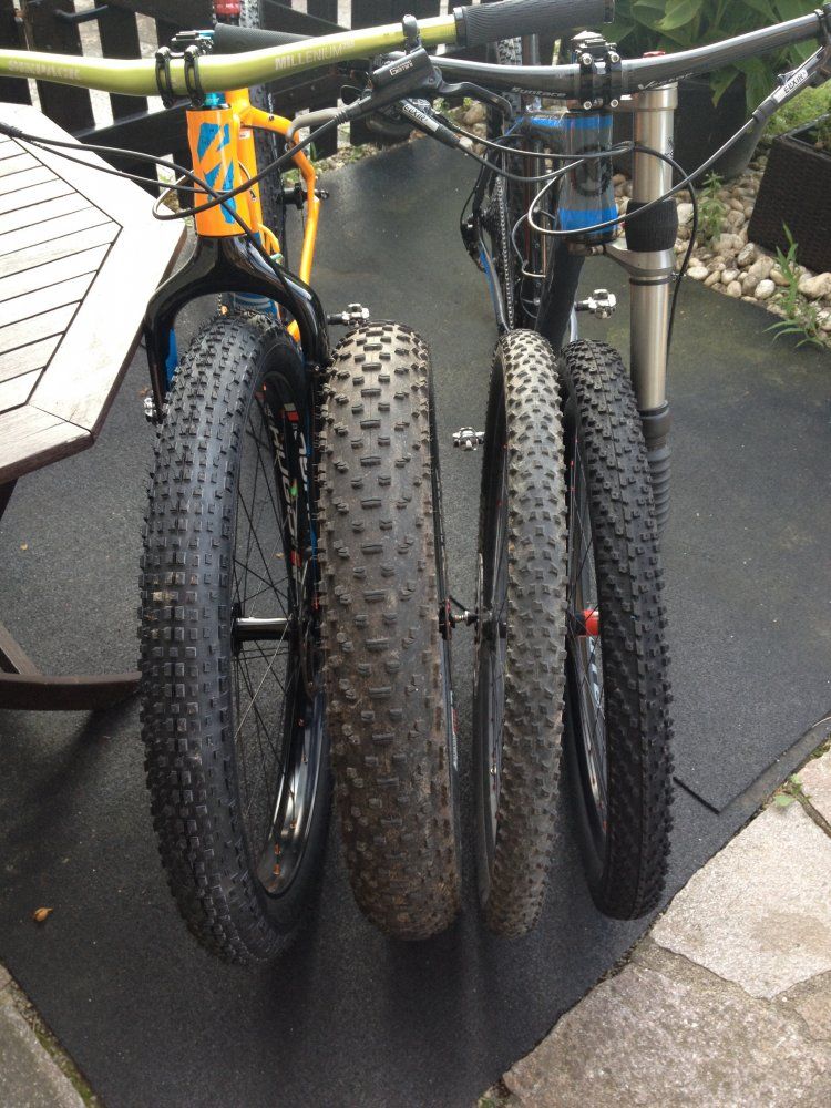

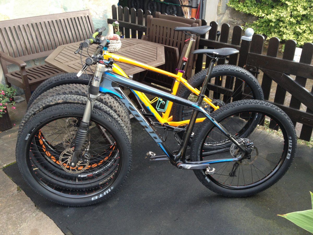

ich spreche vom RECHTEN! .. dazu im Vergleich ein 29x2.25er ROCKET RON auf 23mm Carbonfelge links daneben.
Ganz links FISCH, 2. v.l. FLEISCH
von der Seite siehst du den Unterschied im Volumen, der mMn den Unterschied macht, nicht die Breite
