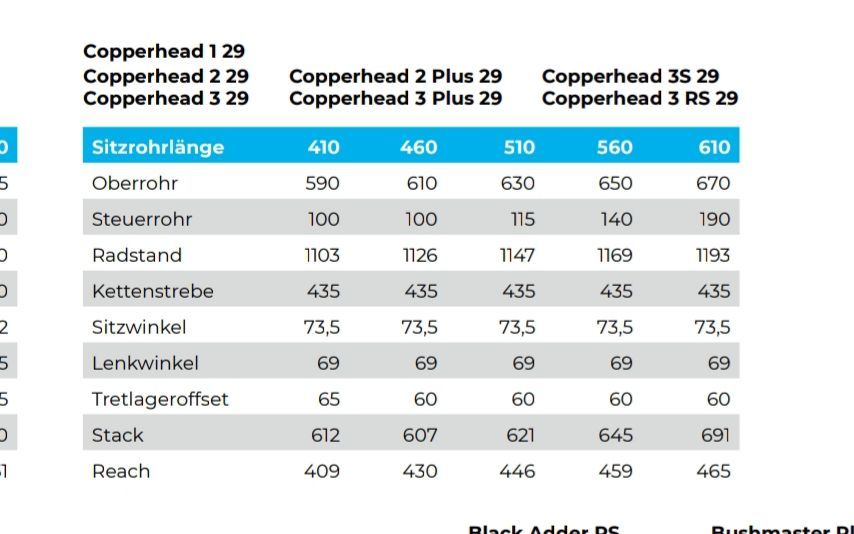

29“ Alu Hardtail
Hab im Produktkatalog 2020 die Geometrie fürs Copperhead gefunden

@robzo da stimme ich allem zu. Das Bulls wäre interessant, wenn die Geometrie stimmt. Ansonsten ist momentan das Ghost favorit. Das scale 950 hab ich noch nicht getestet.
Das Copperhead ist damit noch nicht ganz so weit in Richtung der neuen Sitz- und Lenkwinkel.
Scale auch eher alte Geo...

Nur als tip: das copperhead hat 69 Grad LW. Das ist superretro.

Das ginge grundsätzlich auch mit dem Copperhead, im Vergleich zu seinem bisherigen Bike, da die 29er Bereifung, eine funktionierende Federgabel und ein 69° Lenkwinkel hier schon gravierende Verbesserungen mit sich bringen. Es ist aber sicherlich nicht das Optimum.
