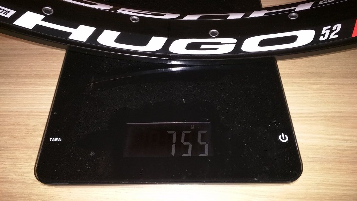

Leute, mich hats eben fast vom Hocker gehauen. Was oben schon geschrieben wurde hat sich gerade bei mir auf der Waage bestätigt. Heute ist meine im Nov 2014 bestellte Hugo Felge eingetroffen, sie wiegt 755g. Bin stark am überlegen sie zurück zu schicken. Über 20% Mehrgewicht als angegeben.
Ist mir vor lauter Aufregung noch gar nicht aufgefallen, es ist ein AV :-( gibts dafür überhaupt anständige Ventile? Die zweite Enttäuschung. ZTR hat bei mir erstmal ausge*******n.
Leute, mich hats eben fast vom Hocker gehauen. Was oben schon geschrieben wurde hat sich gerade bei mir auf der Waage bestätigt. Heute ist meine im Nov 2014 bestellte Hugo Felge eingetroffen, sie wiegt 755g. Bin stark am überlegen sie zurück zu schicken. Über 20% Mehrgewicht als angegeben.Anhang anzeigen 376288
IMHO geht das gar nicht...liegt völlig ausserhalb der vertretbaren Toleranz.
Ich würde sie zurückschicken.
Das mit dem AV ventilloch ist ein ganz billiger trick um gewicht zu schinden ;-)
Hatte eine 27.5 hugo heute in der hand und wirkte besser verarbeitet als meine surly mit den hasenlöchern... da ist der felgenstoß eher geht so...
Trotzdem geiles teil irgendwie...
Auch wenn ich die Ernüchterung grundsätzlich verstehen kann: Mir ist eher schleierhaft, weswegen Notubes der Felge ein deutlich geringeres Gewicht prophezeit hat.
Ihr solltest das vielleicht weniger von den euch bekannten 29" Felgen, sondern eher von den Fatbikefelgen her denken, das gäbe deutlich weniger Frust. :)
Die Surly Rabbit Hole ist eine Single Wall, hat riesige Ausfräsungen, 64 Speichenlöcher und wird mit 700g angegeben.
Die Hugo hingegen ist eine geschlossene, vollwertige Double Wall und hat 32 geöste Speichenlöcher.
Ich finde die 755g wirklich nicht tragisch, wenn man bedenkt, dass hier wahrscheinlich eine Lage Yellowtape reicht, um das Ding tubeless zu fahren. Bei der Surly kann man da locker 100g obendrauf rechnen!
