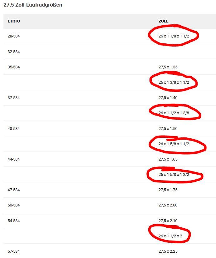

Witzig ist ja eigentlich, dass ironischer Weise nur 27,5" und 29", meines Wissens nach, Standardgrößen sind, die immer exakt den gleichen Felgendurchmesser nutzen.
Sicher? 🤔
Ist übrigens aus der von dir verlinkten Tabelle
Na ja, wenn man es unbedingt überkomplizieren möchte
Tu ich nicht.

Sicher? 🤔
