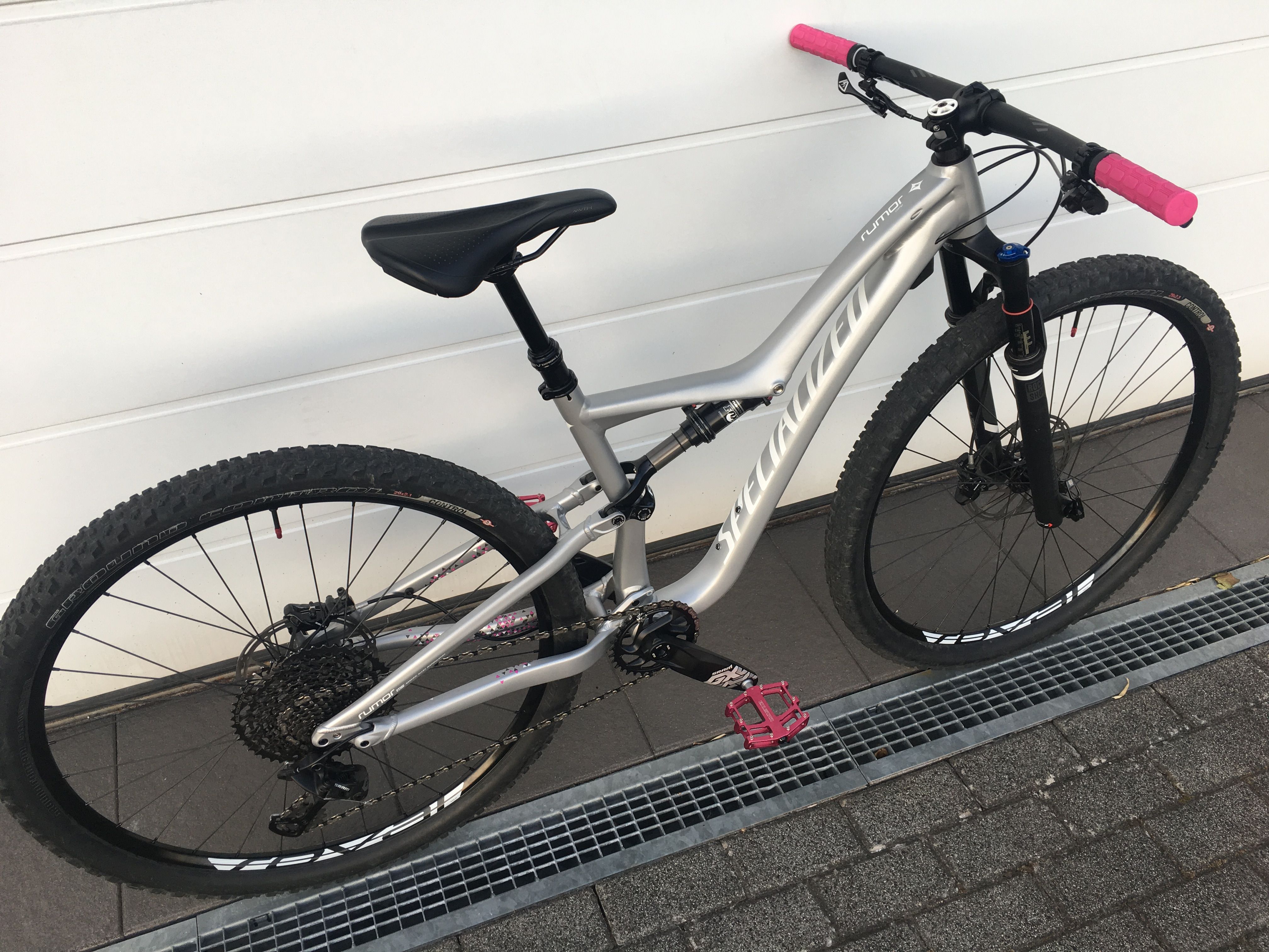

Tja, ähm... FERTIG würd ich sagen!

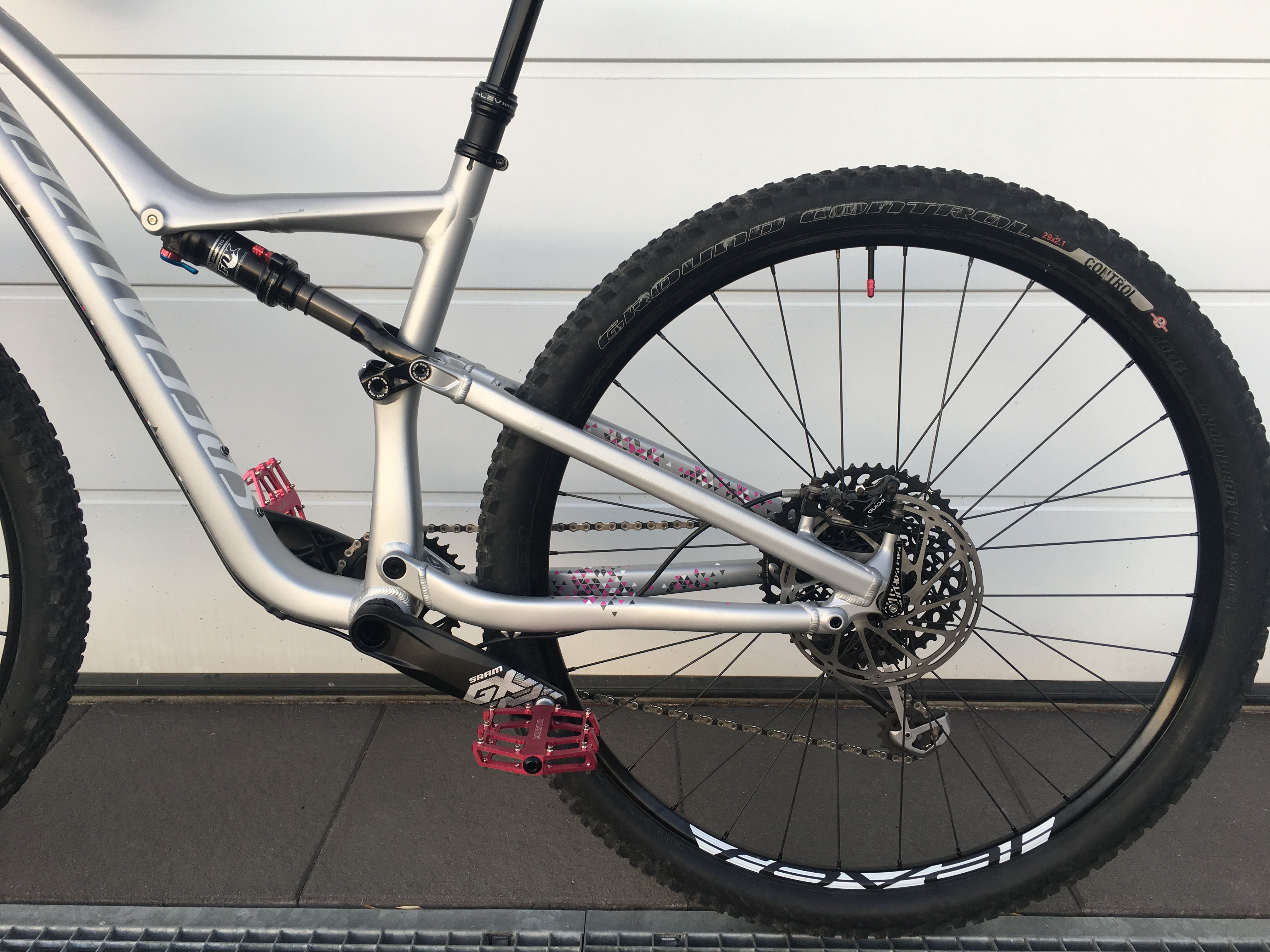

Habe heute noch das DUB Innenlager und die SRAM GX Eagle Kurbel mit 165mm eingebaut. Außerdem Exustar PB525 Pedale dran gebaut... die Farbe heißt "red" ist aber definitiv ein dunkles pink, wie so oft bei eloxiertem Alu. Passt super
Die Schaltungseinstellung hat mich etwas Nerven gekostet, weil das Schaltauge verbogen war. Habe es dann mit langem Inbusschlüssel wieder nach Augenmaß grade gebogen... passt soweit jetzt.
Gewicht: 12,8 Kilo. Find ich in Anbetracht der Ausstattung ganz gut. Aktuelle Komplettbikes sind jedenfalls schwerer, was man so liest.
