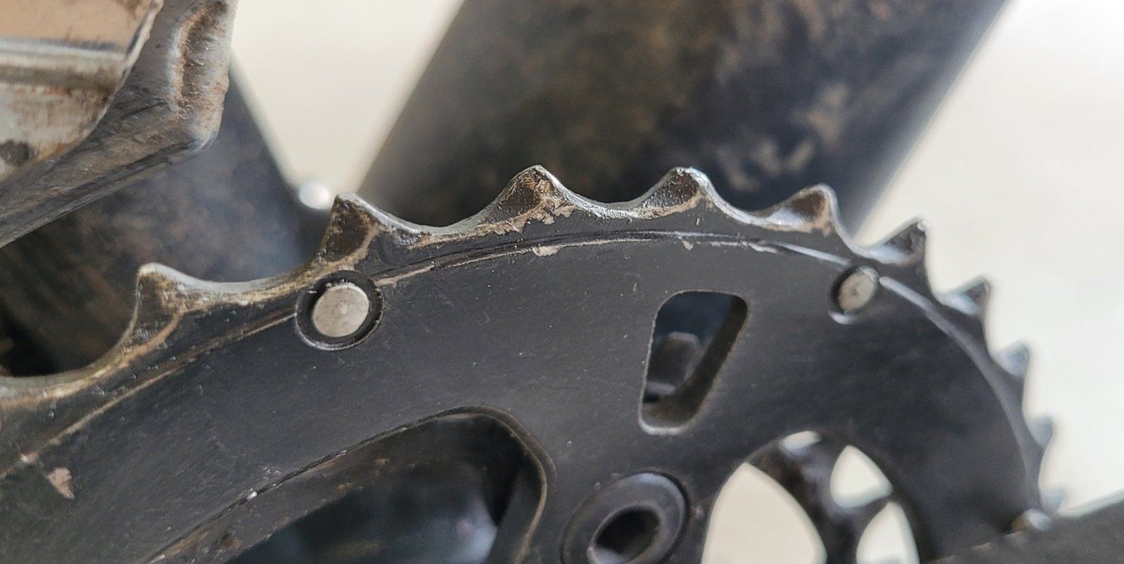

Hi,
nachdem ich diverse Schaltprobleme mit dem Front-Umwerfer am 2x12-Antrieb meines HT bekommen habe, die letztlich wohl primär an einem abgenutzen großen Kettenblatt lagen (siehe Bild - man erkennt schön, wie abgerieben die Zähne an der Stelle sind, wo die Kette aufliegt, wenn man maximalen Druck aufs Pedal bringt, im Bild steht die rechte Kurbel ungefähr auf 2 Uhr), habe ich jetzt den eh überfälligen Komplettaustausch des Antriebs vor (Kurbel, Kassette, Kette).
Den Umwerfer wollte ich nach all meinen vorherigen verzweifelten (und natürlich vergeblichen...) Einstellversuchen wieder "from scratch" nach Anleitung einstellen.
Als erster Schritt soll ohne montierten Zug mit der L-Schraube die Außenfläche des Umwerfers bündig mit der Außenfläche des großen Kettenblatts eingestellt werden. Doch schon das geht nicht - der Verstellbereich reicht nicht aus. Dementsprechend kommt die Kette auch nicht aufs große Kettenblatt. Ich habe testweise mal den Spacer zwischen Tretlagerschale und Rahmen auf der Antriebsseite rausgenommen - dann kommt es hin (habe noch nicht probiert, ob es so korrekt schaltet...) . Aber der Spacer war ja ursprünglich da (ich habe bei einem 1:1-Ersatz des Tretlagers vor einiger Zeit penibel darauf geachtet, die Spacer wie vorgefunden zu platzieren) und es hat auch all die Zeit eigentlich problemlos funktioniert (umso weniger konnte ich den Hate,der 2-fach-Antrieben oft entgegengebracht wird, nicht verstehen).
Der Umwerfer bietet auch sonst keine Möglichkeit, den "Schwingarm" "weiter raus" zu justieren (die Halteklammer am Rahmen ist fest mit der Umwerfermechanik verbunden).
Was meint ihr? Spacer raus und dann weiter nach Anleitung?

Schon klar, dass es da noch nicht um die Feinjustage geht. Einstellen einer Art Grundposition, aber mit der L-Schraube. Wenn ich schon die dort geforderte Grundposition nicht erreiche (sieht bei mir so aus wie die rechte "do not" Abbildung, also Umwerfer zu weit "innen" bzw. In Fahrtrichtung gesehen zu weit links) stimmt doch irgendwas nicht, und dann klappen die weiteren Schritte auch eher nicht, oder?
Schraub doch einfach mal beide Schrauben maximal raus und betätige das Teil per Hand.
Tretlager Spacer kann man nicht beliebig entfernen oder zufügen, deren Lage und Anzahl ist bei BSA abhängig von der Breite des Tretlagergehäuses.
Nein, da geht es nur darum, dass man den Umwerfer richtig in der Höhe und Lage zum großen KB ausrichten kann. Das ist noch keine Grundeinstellung. (Ich stelle diese Postion nicht über die Schrauben ein, sondern klemme ein Stück Holz in den Umwerfer)
Die Grundposition zum Einstellen der Umwerfers ist Kette links/links - Inneres Leitblech 0,5mm Abstand zur Kette.
Etwas schade ist halt, dass ich weder zur Kurbel noch zum Tretlager eine Händler-Anleitung finde (nur eine Explosionszeichnung), aus der hervorgehen würde, wann man wie viele Spacer braucht.
Die Tretlager-Einbaubreite ist bei mir übrigens 73mm.
EDIT: Habe eine allgemeine Anleitung für alle möglichen Kurbeln gefunden - derzufolge ist bei 73mm Einbaubreite ein 2,5mm-Spacer antriebsseitig korrekt, siehe Seite 10.
Okay, dann versuche ich das mal so. Ich habe halt schon die nächsten Schritte versucht, auch den von dir genannten, hinten groß, vorne klein, dann die 0-0.5mm - auch schon mehrfach, auch noch mit der alten Kurbel und es blieb immer beim Problem, dass die Kette nicht oder nur äußerst unwillig aufs große Kettenblatt geht. Die Kurbel ist so weit drin wie möglich, Pre-Load-Schraube mit dem Tool handfest angezogen.
Das sollte eigetlich gehen, der Bowdenzug ist demontiert und nicht geklemmt?
Genau, der war komplett ab.
Kann der Umwerfer irgendwie in Mitleidenschaft gezogen worden sein? Viel dran zum Verbiegen ist ja nicht, 30€ würde ein neuer zum Ausprobieren kosten.

Vorweg: Das Einstellproblem hat sich dann relativ schnell in Luft aufgelöst. Ich habe nochmal von vorne angefangen, also gaaanz vorne - Zug ab, alles auf null. Dann habe ich das Problem, dass der Käfig ohne Zug "zu weit innen" stand wie oben empfohlen ignoriert. Und dann ging es irgendwie einfach. Läuft seither ohne Probleme.
Zu deiner Frage: das waren so ca. 6500-7000km in knapp zwei Jahren.
Ich hätte bei den Kettenblättern irgendwie erwartet, dass die deutlich länger halten als die Kassette. Den Kassettenwechsel hatte ich eh fürs Frühjahr geplant, dann fing die Kette an. vom großen Kettenblatt zu springen so dass das Rad quasi unfahrbar wurde und dann war klar, dass die Kettenblätter auch fertig waren. Ich habe wohl eine materialmordende Fahrweise, aber ich fahre jetzt nicht so krasses Zeug, dass ich ständig mit dem Kettenblatt aufsetzen würde, das erklärt es also nicht.
Ich habe mir ein paar Sachen inzwischen abgewöhnt (zum Beispiel kein extremes Cross-Chaining mehr), ich achte noch mehr als anfangs drauf, nicht unter Last zu schalten etc. Vielleicht hält der neue Antrieb jetzt etwas länger, mal schauen.
Zumal ich jetzt die Gelegenheit genutzt habe und bei fabrikneuem Antrieb gleich mit Heißwachs gestartet bin (auch die Schaltwerksröllchen waren fast neu, da ich vor nicht allzu langer Zeit das Schaltwerk tauschen musste, die habe ich ausgebaut und gründlich gereinigt).

Ob die Kettenblätter einer XT robuster sind? Ich habe auf die Schnelle keine Info zum Material finden können, aber am Ende wird beides wohl Stahl sein, oder?
Bei deiner FC-MT610-2 Kurbel ist das große Blatt aus Alu und das kleine aus Stahl.
Bei einer FC-M8100-2 ist das ganz genauso, würde dir also gar nichts bringen.
Danke dür die Info, das erklärt auch ein wenig, warum das KB so aussah. 😅
(Ich hatte bei Shimano auf der Seite geschaut, da stand nix.🤷‍♂️)
