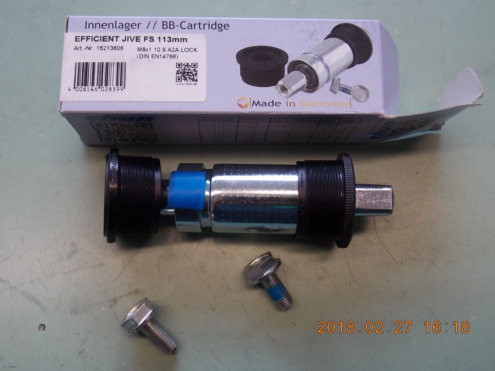

Jetzt hab ichs verstanden! Also muss ich eine 113mm Version ordern...?
Und wofür steht die "68" bei den bbun26 die man mit 113mm kaufen kann?
68 steht für die Breite der Tretlagerhülse. Das wäre halt noch zu klären ob Dein Rahmen 68mm oder, was eher seltener ist, (aber beim Superfahrradhersteller weiß man ja nie) 73mm.
Aber nimm nicht Shimano (ich emfinde: minderwertige Lager) oder FAG (ich emfinde: ausleiernde Lagerschalen, die schwarzen)
Mit den Thun habe ich in letzter zeit recht gute Ehrfahrung (im wahrsten Sinne des Wortes) gemacht.
Aber auch die benötigen für die (plastenen) Lagerschalen auf der linken Seite eine klitzekleine Hilfestellung.
Bitte nicht lachen:
So wie man den Fetzen Lenkerband sieht, exakt 1 mal umwickeln.

für die gehäusebreite am rahmen. da gibt es 68mm und 73mm. ich würde mal annehmen dein gehäuse hat 73mm.
außerdem musst du einen bogen um varianten für kettenschutz oder e-type-umwerfer machen.

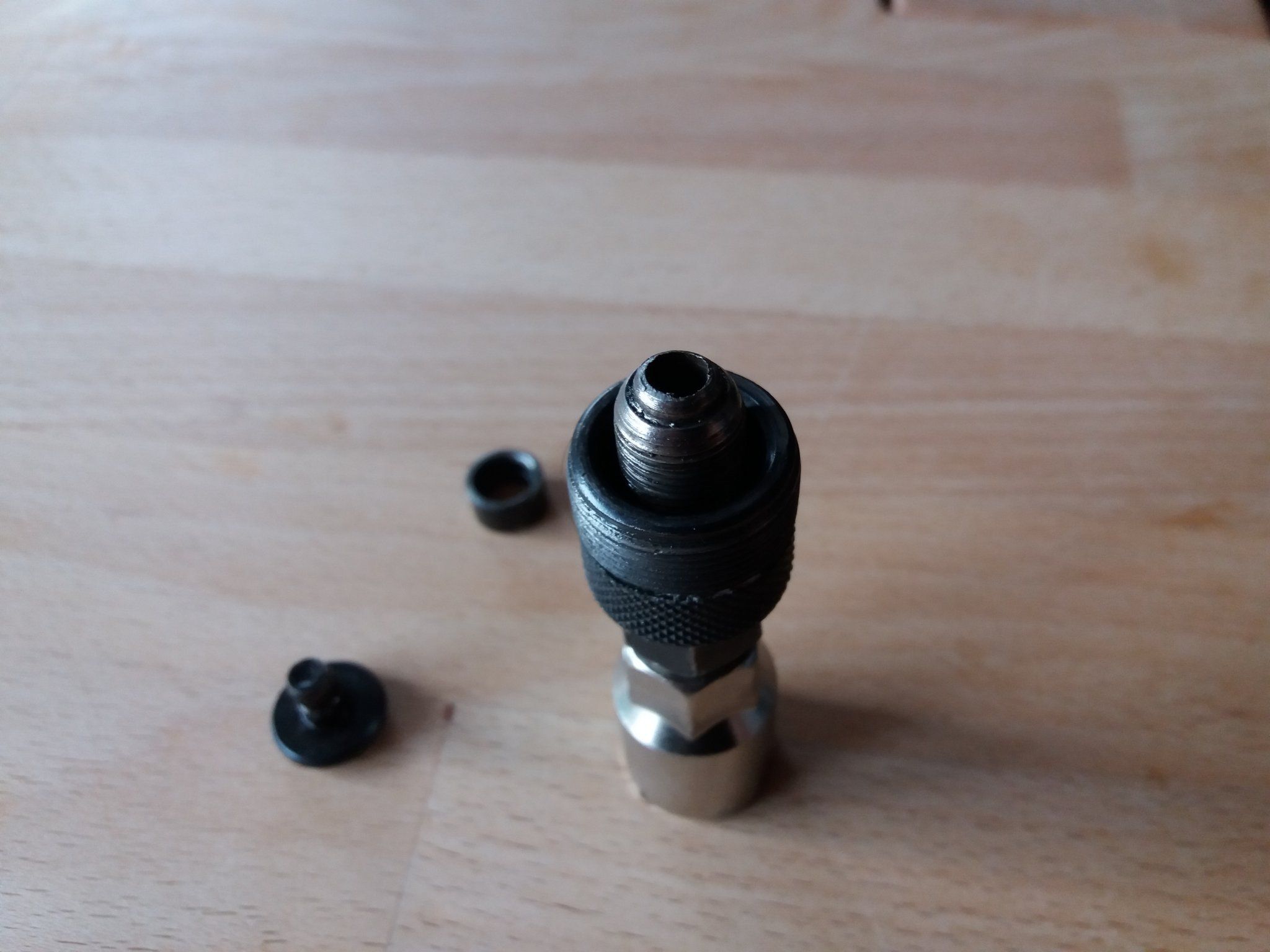

So wie gewünscht, erstatte ich Bericht. Hatte die letzten Wochen wenig Zeit mich um die Baustelle zu kümmern, Grippe sei Dank.
Aktueller Stand:
Vermutlich habe ich mit dem Kurbelabzieher das Gewinde der Vierkantaufnahme kaputt gemacht :D
Das ist meine persönliche Idee nachdem ich festgestellt habe, dass der Abzieher genau so passt... anbei Bilder um es zu verdeutlichen....
Der Kurbelabzieher scheint im Eimer zu sein.
Hab auch Span darin gefunden...
Das alles würde erklären warum es einmal so schwergängig war beim Abziehen auf der linken Seite und warum jetzt keine M5 Schraube mehr reinpasst. :D
Habe wohl Lehrgeld bezahlen müssen und war nicht vorsichtig genug.

Endlich hab ich das Thema aufklären können. Ich hab tatsächlich mit dem Kurbelabzieher das Gewinde geschrottet. :D
Nun ist dank eines findigen Mechanikers das Lager getauscht und alles so neu montiert, wie es ursprünglich geplant war.
Hab direkt einen neuen Kurbelabzieher bekommen und das Lehrgeld wars mir im Nachhinein Wert.
