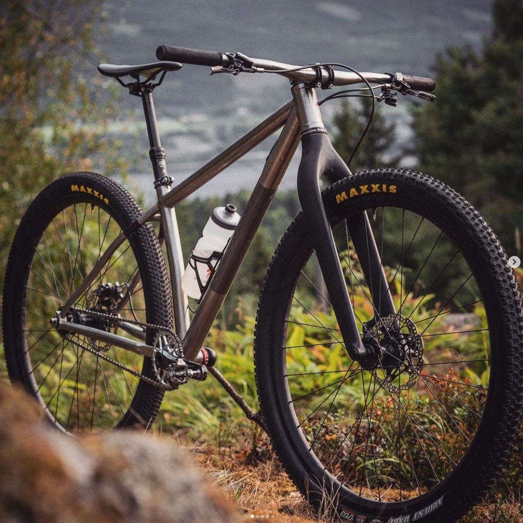

Dann hatte ich dieses Schicke Radl im Netz gesehen....
Ein Traum von Bike unterwegs in Norwegen....ein einmaliger Prototyp wie es sich herausstellte..

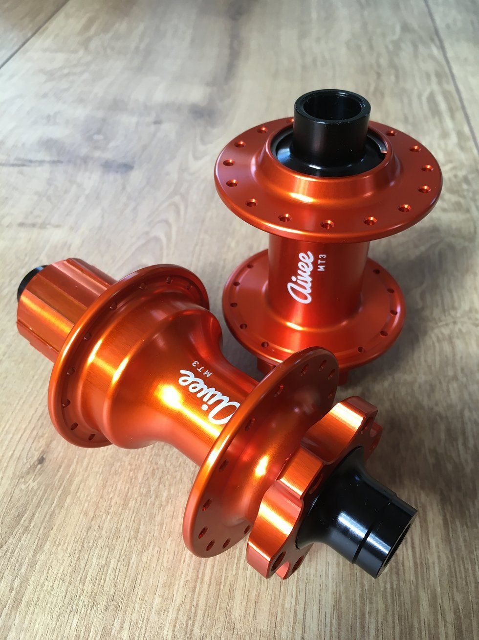

Teile: Aivee Naben / 124x12 / 15x100 in orange ....neue LR werden von Sören kommen.

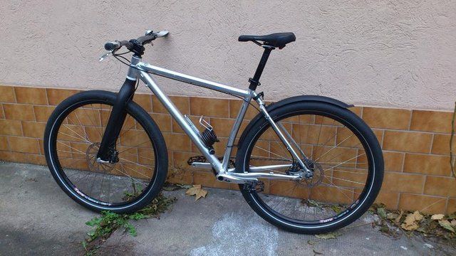

Hatte auch mal ein SSP mit sehr ähnlicher Gabel wie auf obigem Komplettrad. Meins war aber kein Titan, sondern rohes Alu.

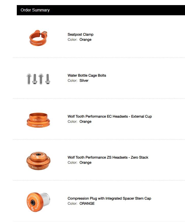

Orange Parts:
Naben+Speichennippel....evtl. Sattelklemme, Steuersatz....sonst schwarz?

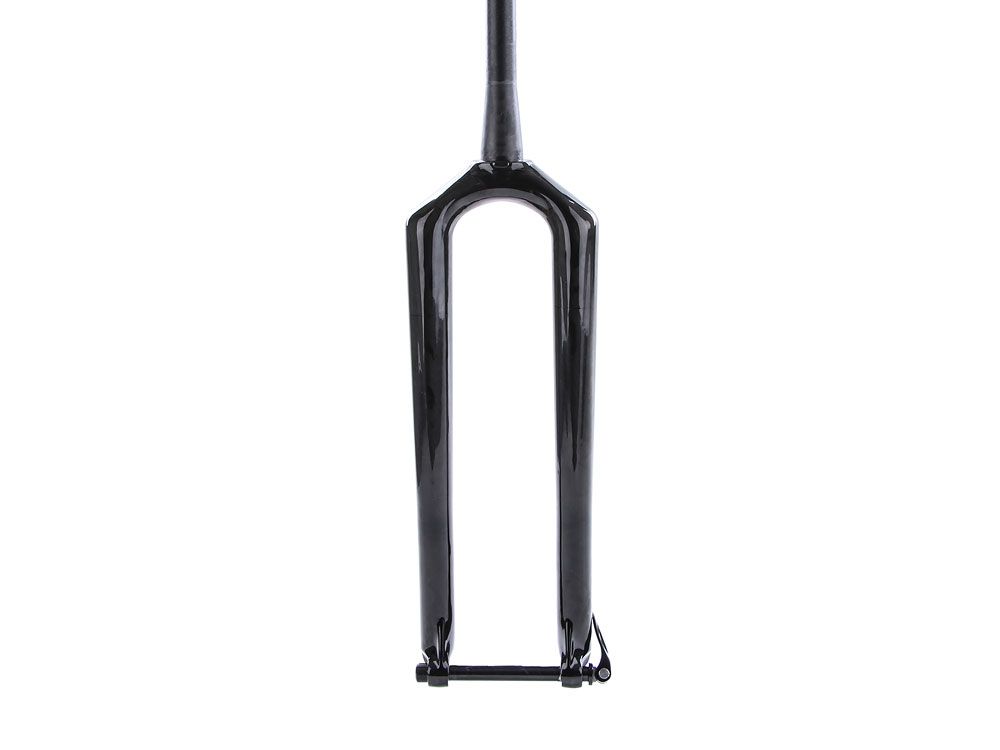

Gabel: Heute geordert...Norton Shores mit 490mm EBH...optisch eher oldschool, mir gefällt es...
Titan mit Orange, das wird fein. Ich weiß noch nicht, wie ich die Gabel finden soll, aber das wird bestimmt ein schickes Rad :) Ich les mit

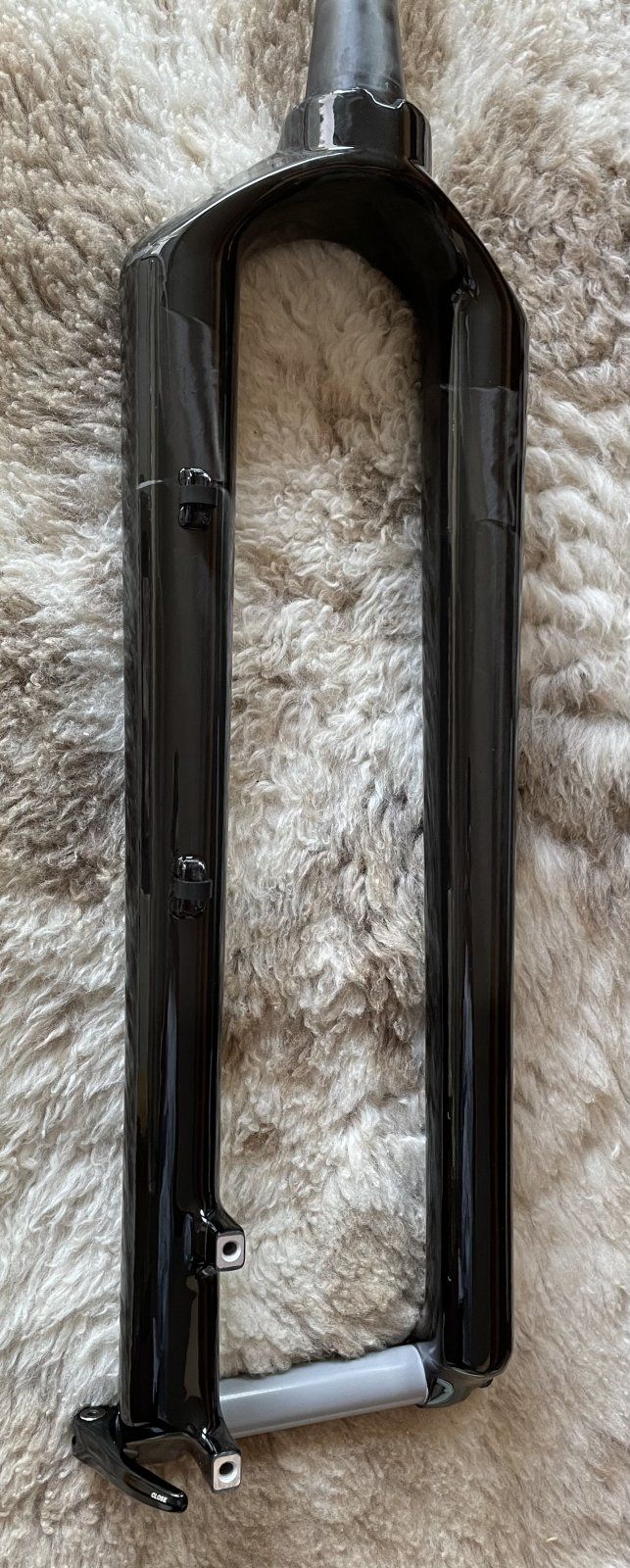

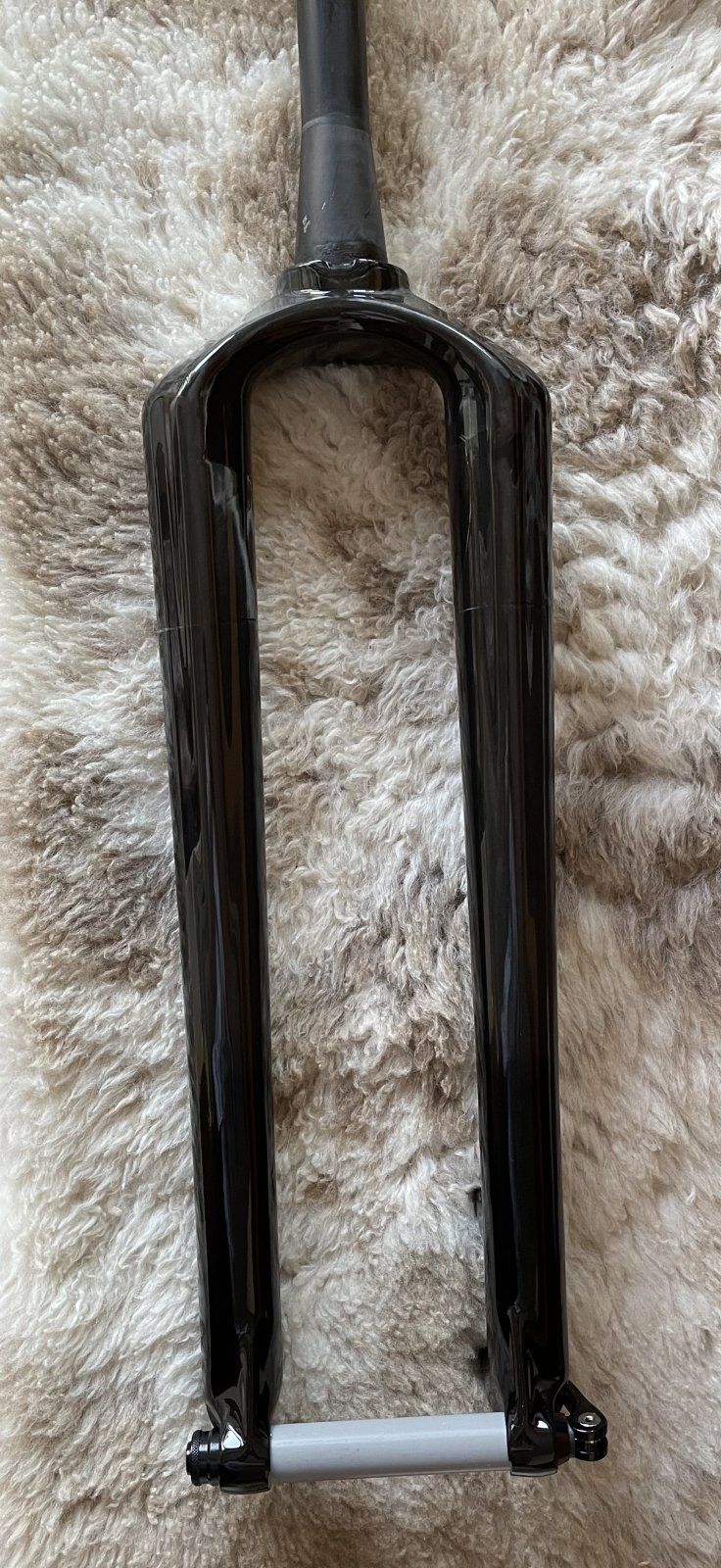

Heute kam schon die Norton Shores Starrgabel an…sieht bulliger aus als sie ist. Die Verarbeitung sieht gut aus

Die gabel sieht aus wie meine China Carbon...ds bike in dem aufbau finde ich ebenfalls heiss...überlege mir auch noch eine droper einzubauen...

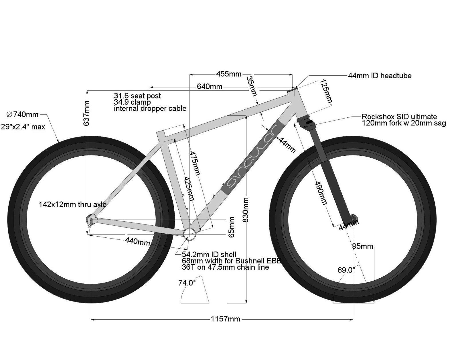

Danke dir….welche Custom Optionen hattest du noch eingebunden in deinen Rahmen ?
Mein Oberrohr wird länger, das Sattelrohr gerade ohne diese Biegung und für 31,9mm Dropper. Sitzwinkel und Lenkwinkel etwas anders....EBB auch für SSP, Sam hatte mich noch gefragt ob ich Flatmount haben wollte, aber es wird eine Postmount Bremsbefestigung kommen.
Mir gefällt diese Norton Gabel recht gut, klar es gibt bessere und auch welche mit Befestigungsmöglichkeiten für Halterungen etc , aber diese driften mir preislich dann ins uferlose …werde wohl erstmal nur orangene elox Akzente vorsehen..

Schön...bei mir wa rspeziell das EBB tretlager für niner tretlager was ich wollte...dann noch die Zugverlegung und die möglichkeit für eine dropper...dazu noch non boost...
rest habe ich so belassen...preis war ja damals auch noch günstiger für mich weil bwr racing team mehrere rahmen von ihm geordert haben...

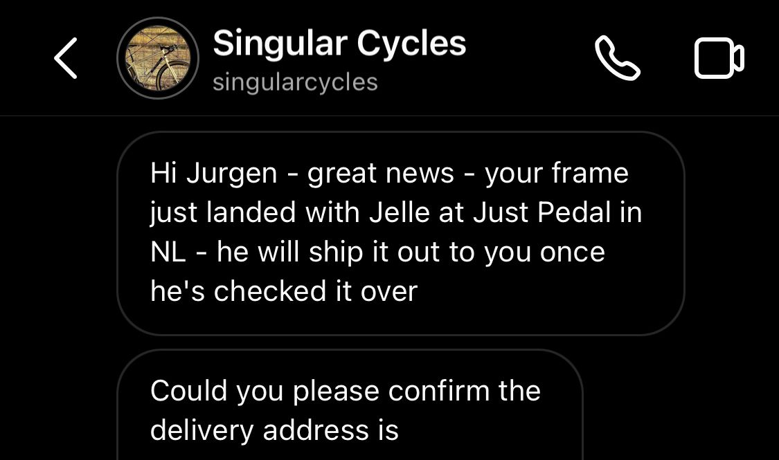

heute kam die Nachricht von Sam , der Rahmen ist bei JustPedal (Distributor) in NL gelandet …..
Jetzt eine ordentliche Restzahlung und dann ist es endlich soweit ....wow ist das aufregend:hüpf:
Nächste Woche wird dann der Rahmen von JustPedal (NL) verschickt, die restlichen Pfund Sterling sind bezahlt worden... o_O :daumen:
Sören Speer ist auch informiert und bereit für die neuen Laufräder....Aivee Naben (orange), die WTB KOM tough i25 Felgen waren auch im Angebot....das Speichenmix macht er dann...Nippel in orange....Old School Daten 142x12 hinten/15x100 vorne , nix Boost...

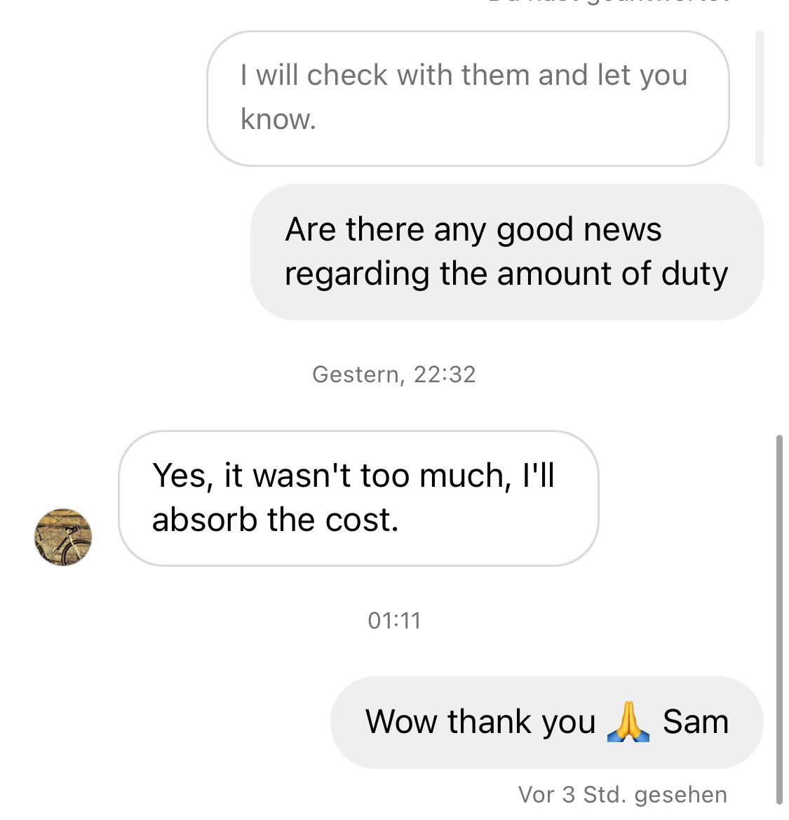

Die Frage bezüglich irgendwelchen Einfuhrabgaben hat Sam geregelt..cool

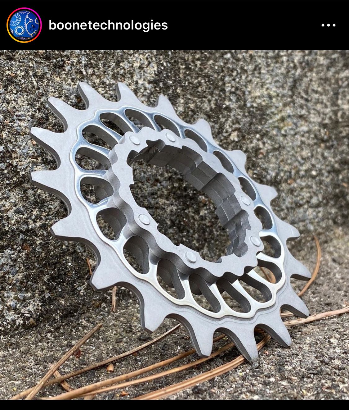

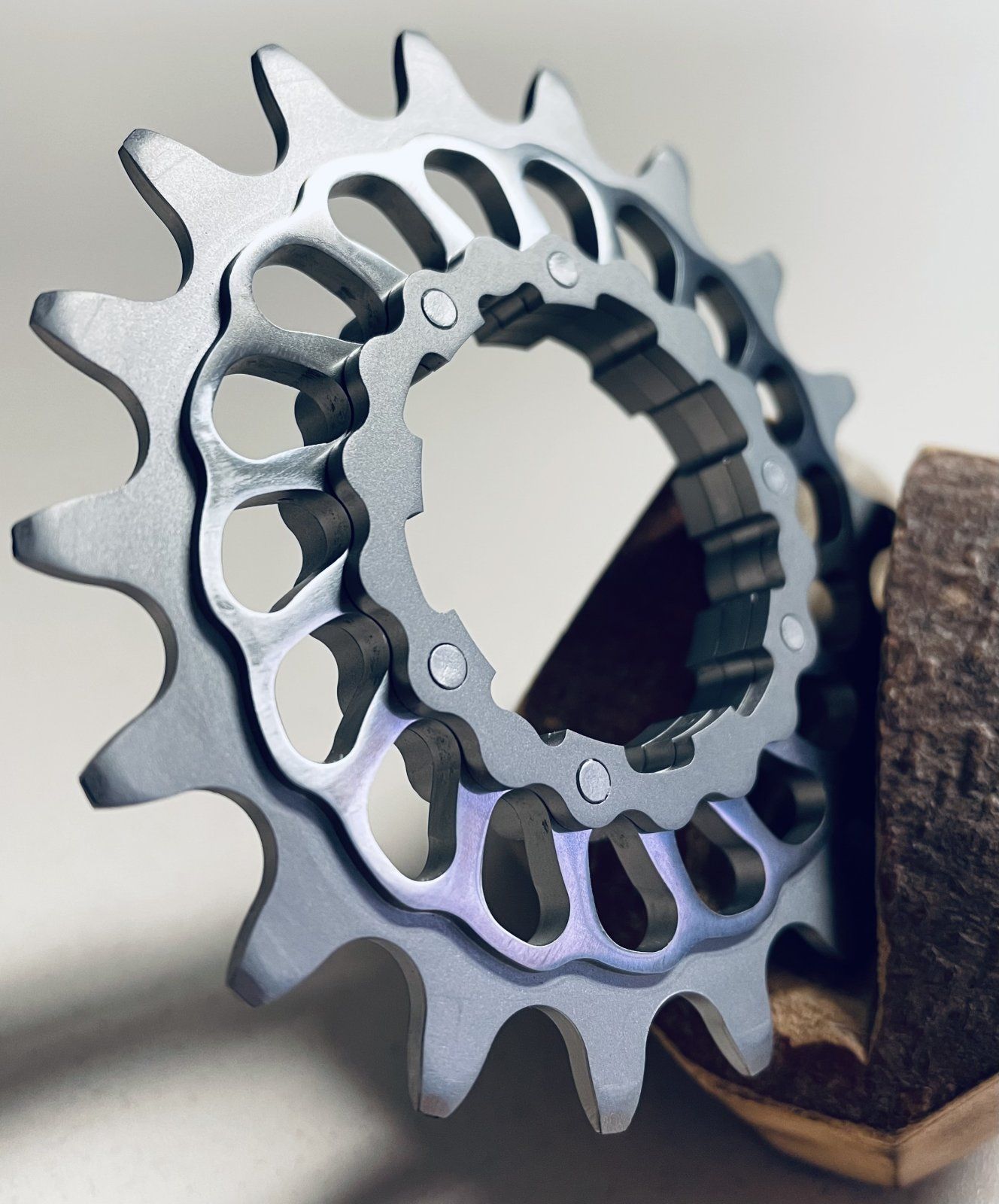

Zum kleinen Trost zeige ich euch das Boone Titan 18 Zähne Singlespeed Teilchen..ist aus USA mit UPD echt schnell hier angekommen, Top!
Sehr teuer diese Aktion… echt verrückt was ich da gemacht habe :spinner:
(Neue Währung so roundabout 8€/Zahn)
