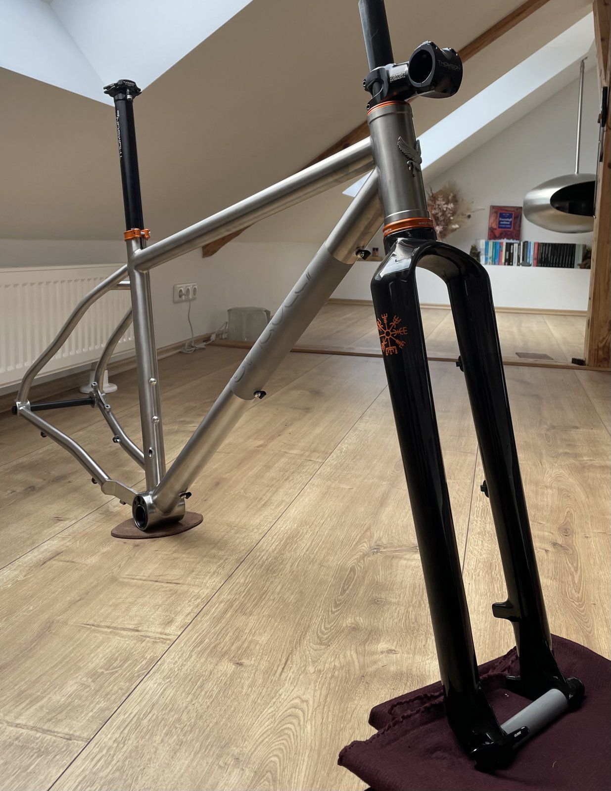

Jo Pas Op!!

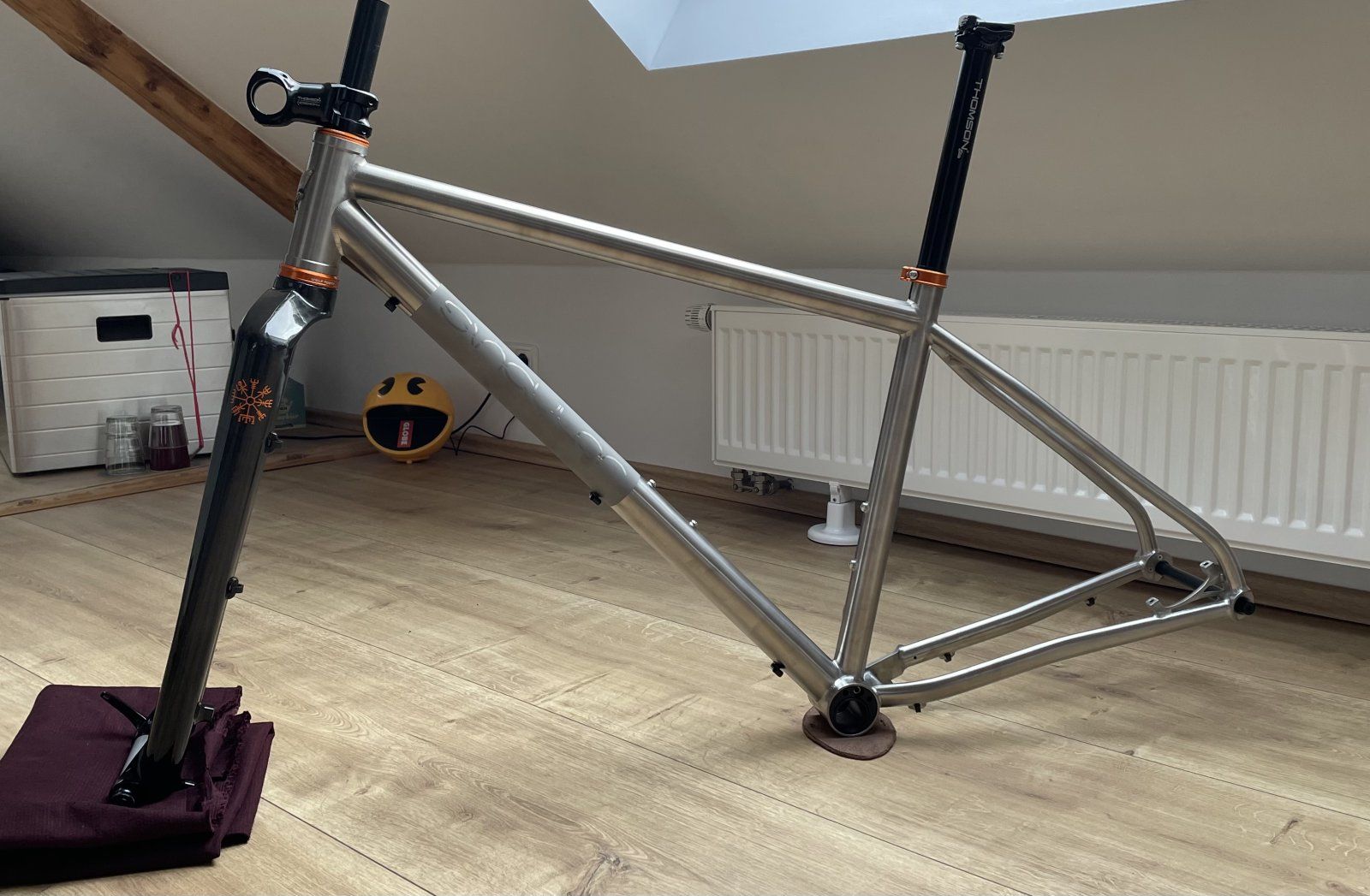

Der Rahmen ist noch unterwegs, kommt mir langsam ziemlich komisch und lang vor…sollte angeblich letzte Woche losgeschickt werden aus den Niederlanden.
Mein Aufbau dauert doch in der Regel immer was länger ,kennt man doch oder? 😂

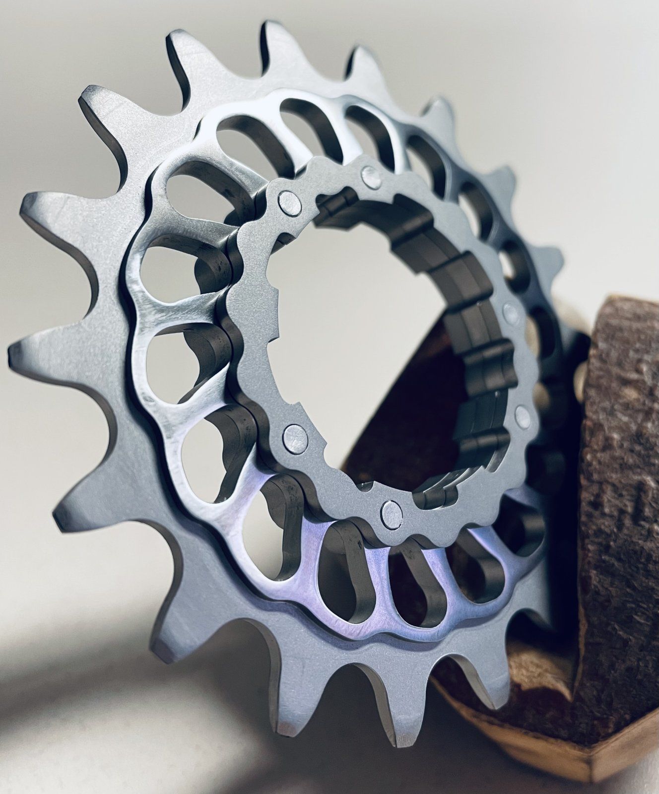

Zum kleinen Trost zeige ich euch das Boone Titan 18 Zähne Singlespeed Teilchen..ist aus USA mit UPD echt schnell hier angekommen, Top!
Sehr teuer diese Aktion… echt verrückt was ich da gemacht habe :spinner:
(Neue Währung so roundabout 8€/Zahn)

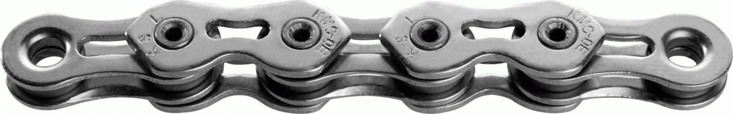

3/32" oder 11/128" ?
würde nicht über 9-fach Kette gehen bei SingleSpeed - aber ich hab auch keinen Wumms in den Beinen
Ja, 9-fach oder 3/32 wäre haltbarer....dann eventuell eine KMC Kool Chain lite K810SL - 3/32"
Ist eben schwerer als 10-fach... :lol:
Also das Alu Kettenblatt Garbaruk ist ab 9-fach kompatibel, deshalb keine dicke Bahnkette.
Hier gehe ich nicht auf Stahl KB.
Das Titan Ritzel ist 2,0-2,2mm dick...zu breite Kette hätte dann zuviel seitliches Spiel, Verschleiß würde größer?
9-fach Kette sollte passen...habe bisher noch keine Kette zerreißen können...
Sehr schön 😻
Werden die Wolftooth Teile dem Rahmen gerecht?
Ich denke doch , sind doch gute solide Qualitätsprodukte, würde sogar so weit gehen und sagen identisch zu Hope Teilen....Chris King ist mir dann doch zu teuer
Der Rahmen ist doch auch nicht ein Highend Produkt, da gibt’s bestimmt auch noch was besseres?

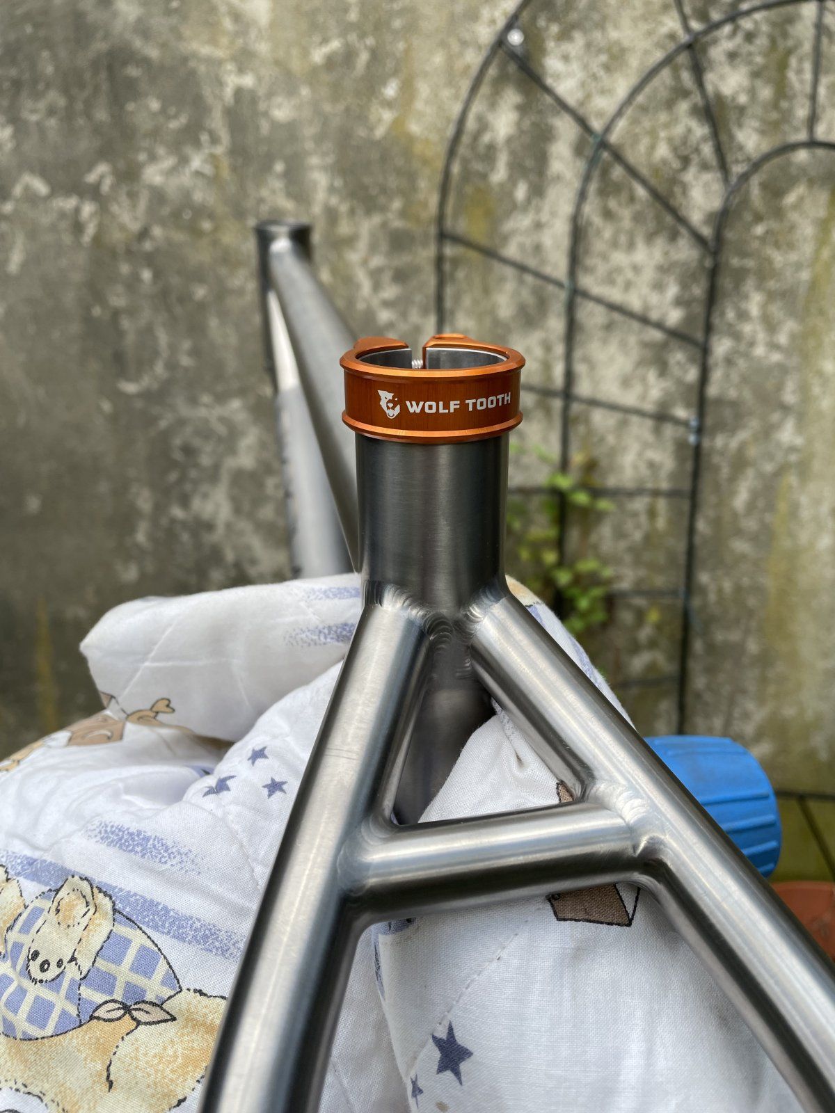

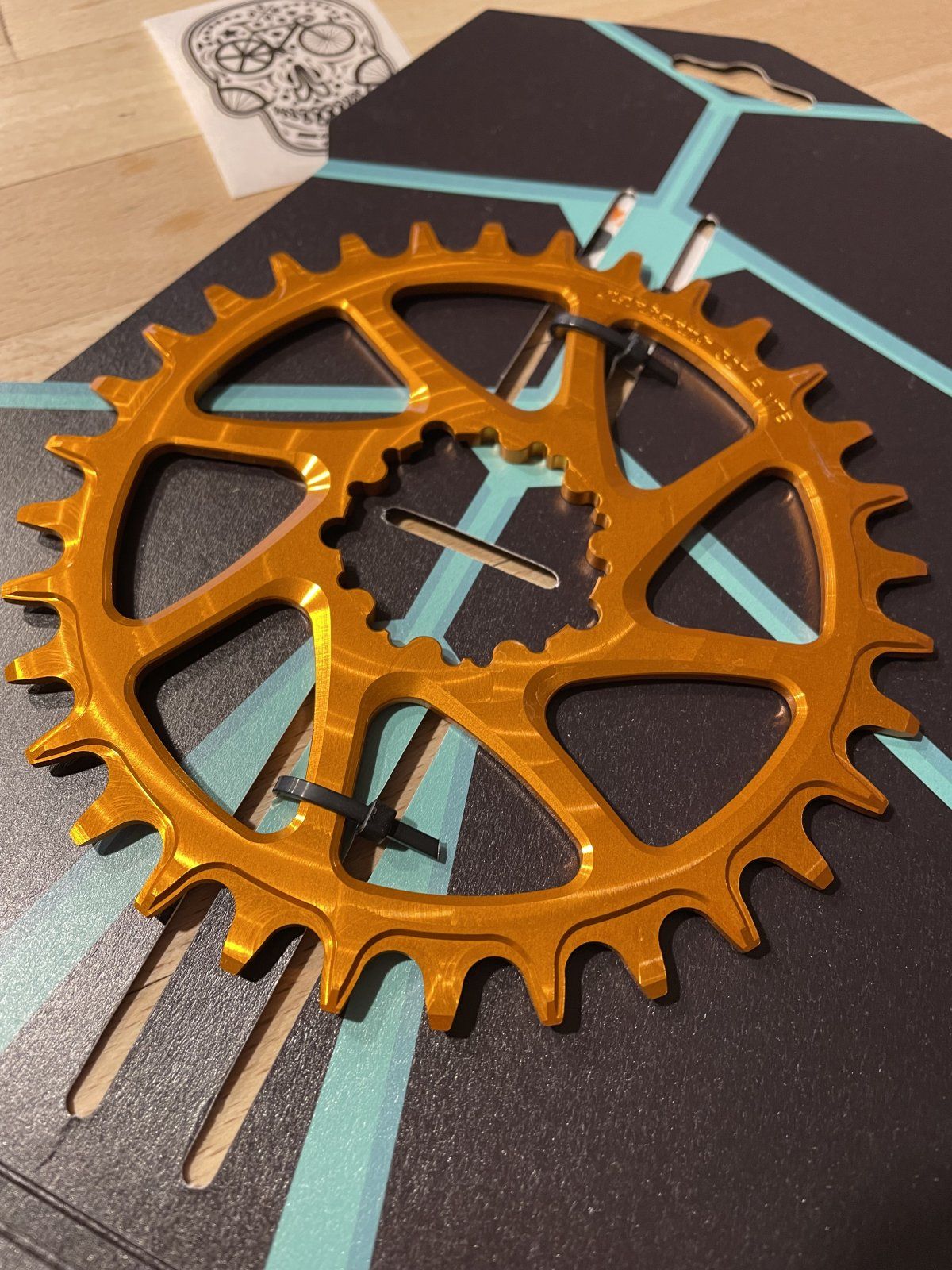

Noch etwas orangefarbenes für die Kurbel
Mir ist vielleicht ein Fehler unterlaufen, das KB ist für BB30 Short Spindle? Ich werde aber eine GXP Kurbel nehmen 😫 bin wohl ein Opfer der Vielzahl von Standards geworden ..das KB hat keinen Offset, könnte für Singlespeed aber egal sein?🤷🏼‍♂️ Geht Retoure!

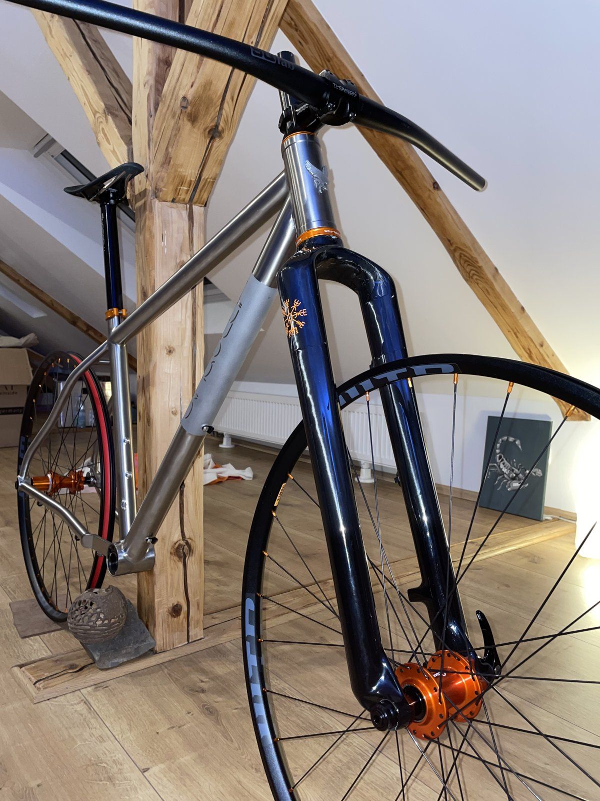

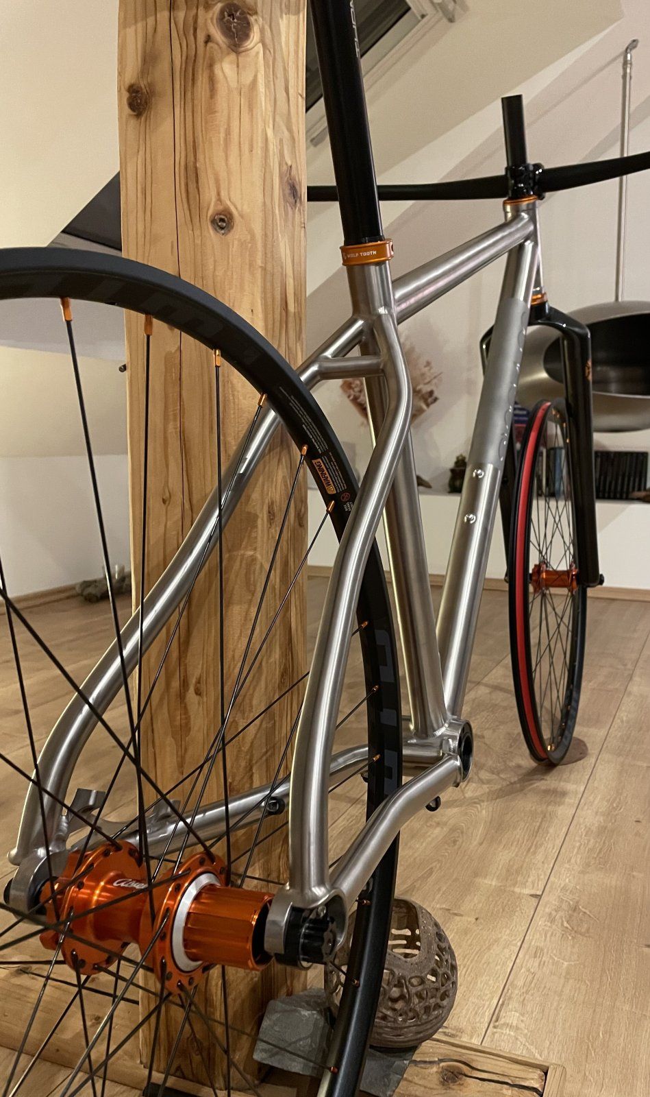

Hallo , heute sind die neuen Laufräder von Sören angekommen
Aivee MT3, WTB KOM Tough i25, Sapim Speichenmix Laser und Race
917g / 1067g
Bilder kommen noch
