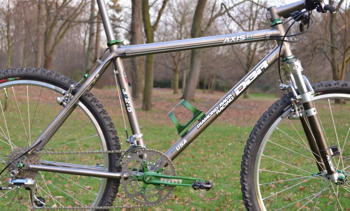

Als ich mich mich kürzlich ein wenig um YT-Rahmen gekümmert habe, die den derzeitigen Ansprüchen genügen müssen (ordentlich Slope, nicht zu knackiges Steuerrohr, Federgabel 80/100mm (also ~45er EinBauHöhe), bloß keine zu klassische Altherrengeo, no-Disc, no-Canti bzw. V-Brake only, einigermaßen dickpellenkompatibel, möglichst Dose... bin ich zufällig, und natürlich zuletzt, auf ein Angebot hier im YT-Basar gestoßen:
pic: @kasimir2
Der Verkäufer konnte mir nur leider nicht verraten, was er da mal in den USA erworben hatte. Auf seine Anfrage hin einigten sich diesbezüglich bewanderte ForenBewohner wohl darauf:
Sandvik um die Jahrtausendwende. Beuteschema.
Nun haben die US-TitanTitanen ja für einige Firmen, darunter Kona, Dean, Diamond Back, McMahon, Rektek...gefertigt. Hmmmm.
Da ich aber das Bild inkl. der wunderbar gearbeiteten Ausfallenden hatte, hab ich mich eben auf die Bildersuche nach derartigen Ausfallenden+Sandvik gemacht (das diese beaus bereits mal fotografiert worden waren: sicherlich) und wurde auch recht zügig fündig.
pic: retrobike
Irgendwer? :cooking:
tbc...
:daumen:

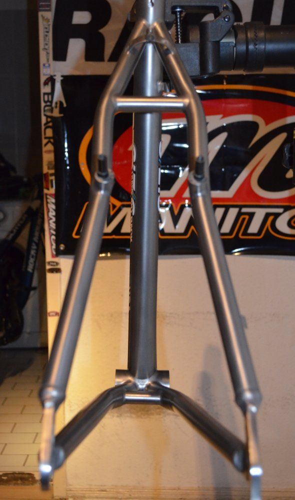

Nein; wenn auch nicht zuu weit weg -die Sandvic-Herkunft lässt sich nicht leugnen- aber dann doch deutlich jünger + jüngerer Geo und eigentlich nicht mal mehr Sandvik.
Die Angaben der Jünger (Jahrtausendwende) war schon ziemlich genau.
PS: Humboldthain?
Jünger ja (hab ja auch nicht gesagt das es das gleiche Baujahr ist) aber sonst der gleiche Rahmen, inkl. Ausfallenden

Wie ist denn der Anfang der Seriennummer? Manchmal enthalten die ersten Buchstaben einen Hinweis auf die bestellende Firma. Bei Centurion zB CT...
Hey Thias, ich dachte ich tease erst noch was rum und lass die Trüffelschweine mal machen.
Mit meiner ahnungslosen Suche hatte ich schließlich auch keine 5min Spaß. :D

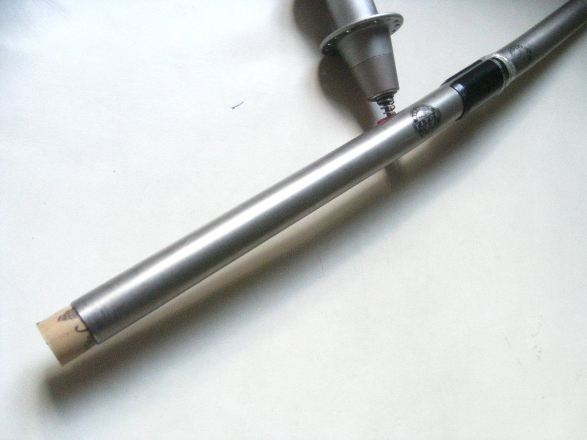

Warum die GB-Naben jedoch gleich zwei Achsführungen haben, würde mich schon mal interessieren!
Eine zum direkt Verschrauben mit Innengewinde und eine zum durchstecken für Schnellspanner. Mit nur einer Bohrung für beides, was auch möglich wäre, bräuchte es irgendwo an der Achse eine Angriffmöglichkeit für Werkzeug zum Gegenhalten. Kann sein, dass man bei Verwendung von zwei Schrauben die Achse sonst nur sehr umständlich wieder lösen kann. Mit dieser Bauart ist das Problem vom Tisch.
Da die meisten Gabeln als Ausfallschutz für die Schnellspanner so eine Art Einsenkung an den Aussenseiten der Ausfallenden haben, welche die Schnellspanner gleichzeitig auch zentrieren, frage mich gerade wie man diese Nabe vernünftig einspannen kann. Oder ist da auch ein spezieller Schnellspanner mit "asymmetrischen" Auflagen dabei?
Auf diesen Bild kann man es genauer sehen :
Interessiert mich jetzt aber auch, wofür das ist.
Bei Ringle gab es auch ovale Endstutzen um die Verwindung zu vermindern aber wie das mit den zwei Löchern bei Pace funktionieren soll, frage ich mich auch.
