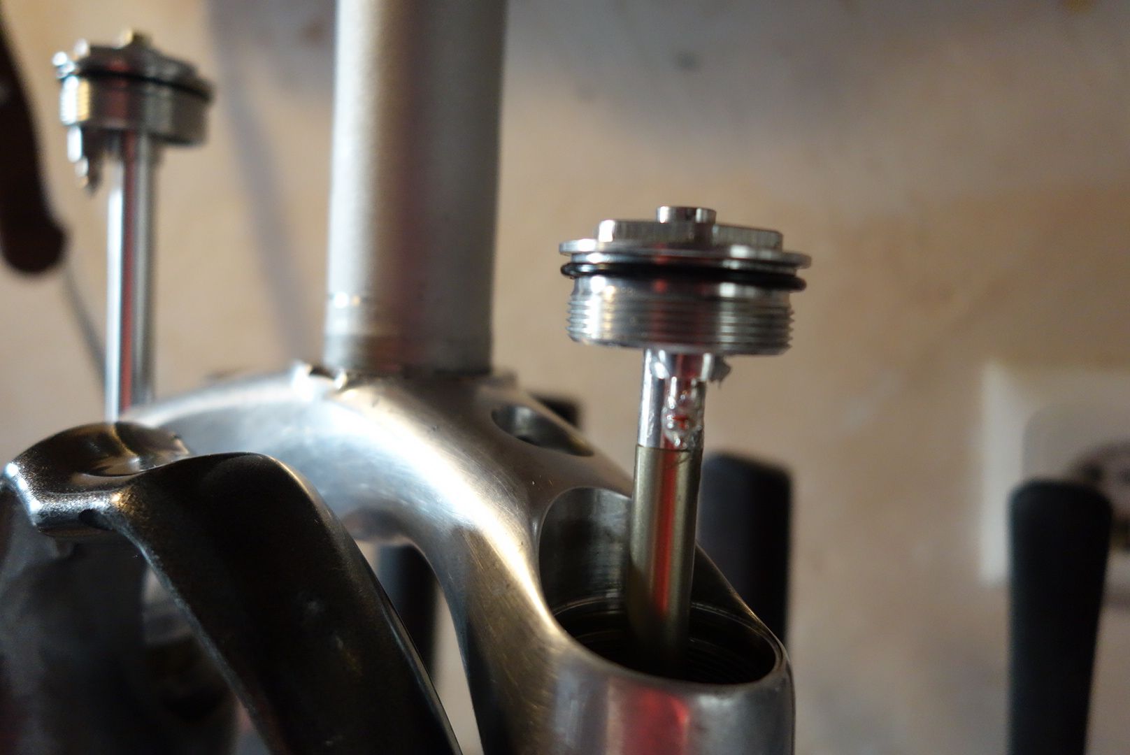

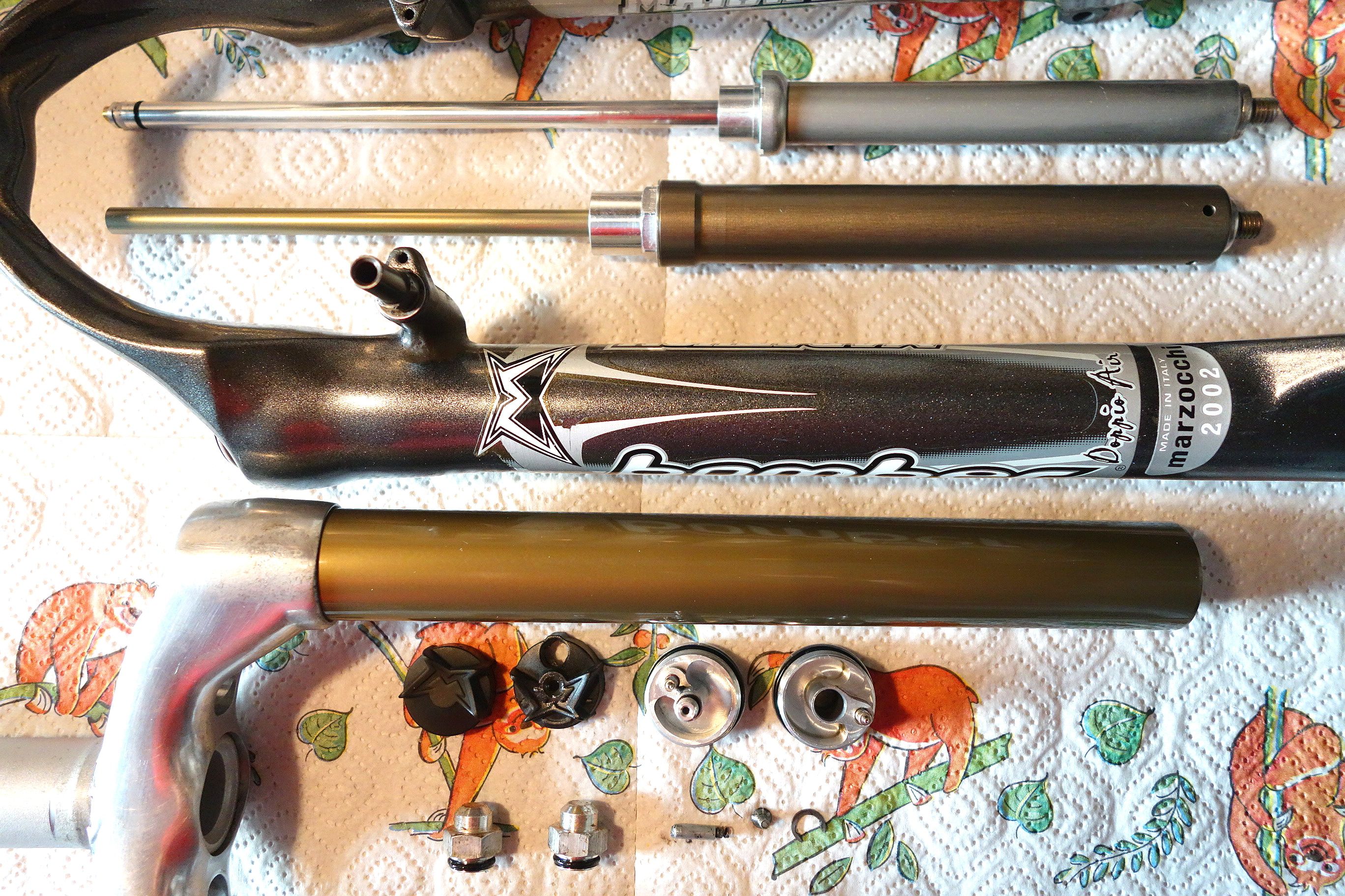

Die Marathon ist zwztl. angekommen und weil ich gerade ein Stündchen übrig hatte. Das macht auch einfach Spaß so `ne Marzocchi zu servicen.
Innerhalb von zwei Jahren bereits die vierte M-Arch aus den frühen Nullern. KEIN Vergleich zum konkurrierenden USvonA Lummel, zumindest nicht zu dem (Manitou, Noleen, SID, MAG21, Judy XC...), welcher bisher bei mir auf dem OP-Tisch lag.
Und ganz ehrlich: Ich wüßte auch nicht, was man noch besser machen könnte und wie man da -ohne Zuverlass & Performance dranzugeben-, (bei 1450gr) noch leichter werden könnte.
Alles aus dem Besten & Vollen: Keine lowcost-Kompromisse, keine Plaste, keine vorsätzlich eingebauten Servicefallen; gemacht für Kunden/Nutzer, wie für die Ewigkeit.
YT-Zocchi rules :i2:
Natürlich funzt auch diese Italienerin nach 16Jahren beinahe* perfekt.
Die zerlegbaren Kartuschen top, sämtliche O-Ringe ohne Brösel & Auflösungserscheinungen, öldicht, null Abrieb an den titannitrierten Standrohren (oder sonstwo ), Führungen 1a, nirgendwo Materialmüdigkeit.
Dabei wurde die Gabel durchaus gefahren. Ok; nicht geschunden, aber auch nicht gekümmert. Der grauen Brühe nach zu urteilen, die da aus den Rohren kam; der letzte Service war wohl in Zola Predosa.
Ja ich bin ein Tifosi der letztlich von Tenneco/Fox ( :mad: ) abgewickelten Italiener. Warum auch nicht bzw. mit so was traut man sich schließlich überall hin. Hoch zur tibetanischen Eisdiele z.B.
*die einzigen Teile die nicht mehr top sind, kommen nicht aus dem traditionsreichen Werk.
Zwei AVs sind nach 17 Jahren (sic) nicht mehr völlig dicht. 5min/so what.
