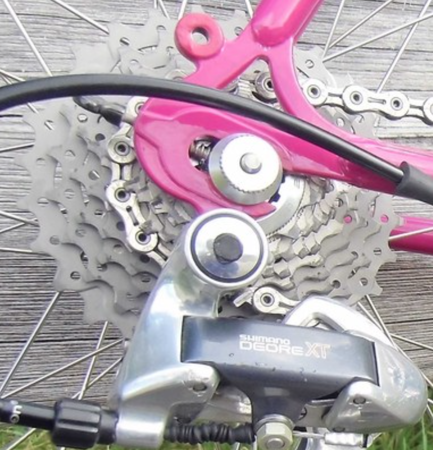

10fach würde aber passen, fahre ich auch so mit der 11fach-Kette:
Ich zähle da nur 7 Ritzel hinten, nicht 10.
Ist eine DuraAce 11-28, 10fach:
