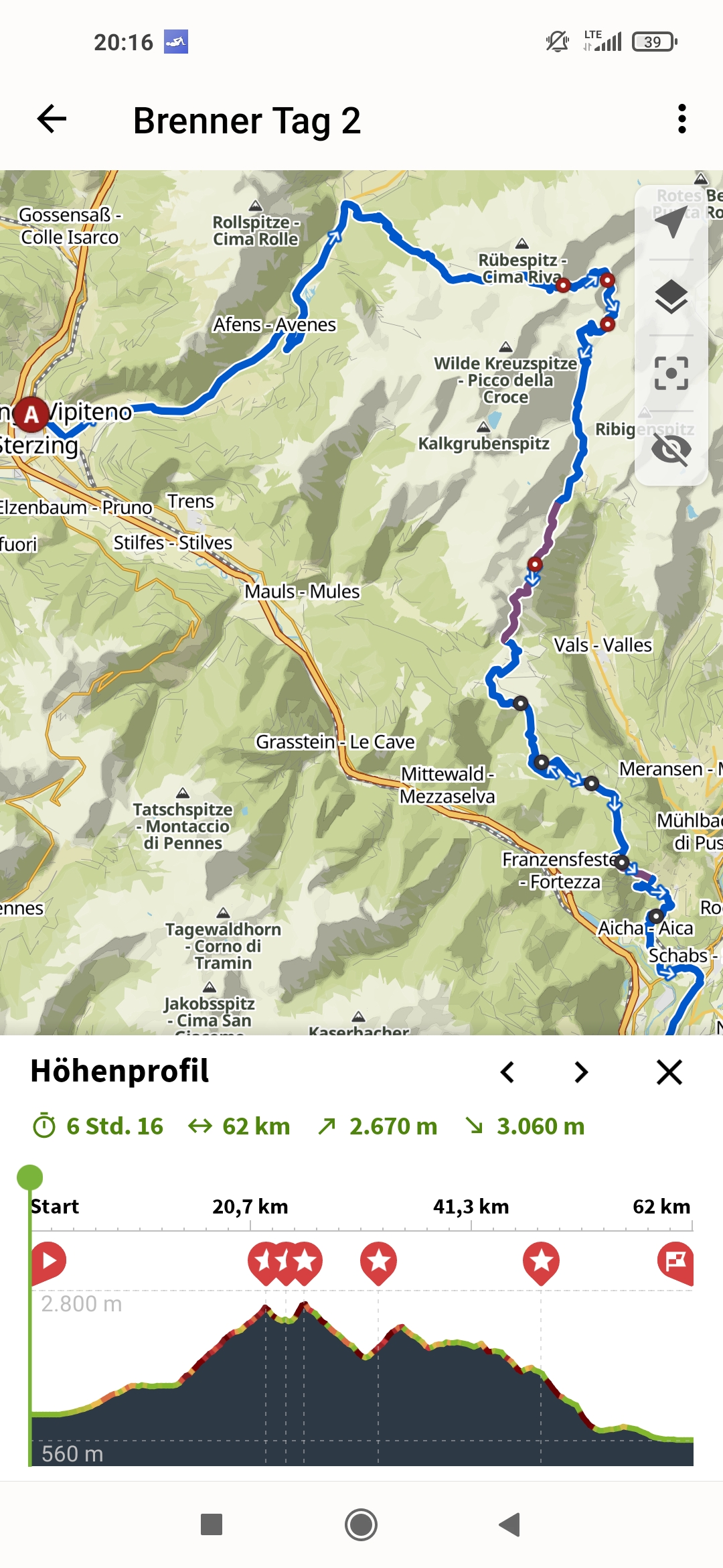

62 km / 2670 hm /

Die Straße im Tal nach Norden und dann steil den Berg hoch. Ich bin mit dem Tag auch nicht glücklich, sind gefühlt 600hm zu viel, habe aber noch keine Lösung was man abkürzen kann. Ich wünsche mir schöne (Panorama) Wanderwege wenn es geht im Alpinen.
Unterwegs sind wir mit Gepäck und auf Hardtails. Alles über 2000hm wird sicherlich ein Qual und zäh.
Angehängt den Screenshot aus Komoot für Tag 2.
Vielleicht ist es eine Lösung Pfunderer weg zu lassen und dafür in Brixen noch was dran zu hängen? Lohnt es sich Trailtechnisch nur auf das Valler Jöchl zu fahren?

Steinkarscharte, 2.709 m habe ich gefunden. Dann wahrscheinlich weiter zur Brixener Hütte, 2.344 m.
Ohne den Weg zu kennen, nach karte sieht das sehr schiebeintensiv aus. Das würde ich schon nochmals recherchieren und mich nicht auf Komoot verlassen, wenn ihr an dem Tag 2.600 hm machen wollt. Wird sehr zeitintensiv sein. @Hofbiker wird da Bescheid wissen.
Also, 2709 m hoch ist die Pfannespitz daneben. Die Steinkarscharte ist „nur“ 2608 m hoch.

Wenn 2.000 HM eure Schmerzgrenze/euer Erfahrungshorizont ist, würde ich die Grenze nicht unbedingt auf verblockten Steigen weit jenseits der Baumgrenze austesten. Auf einer zahmen Forstpiste oder auf Asphalt kann man ruhig mal schauen, was noch so geht, da kann man sich irgendwie ins Ziel retten...
Ohne eure Leistungsstärke wirklich zu kennen, würde ich @p100473 zustimmen, was die Steigrate (HM/h) angeht. Ich war am Pfunderer Joch, auf der Wilden Kreuzspitze und an der Brixner Hütte. Das sind da oben zum teil sehr verblockte Steige, die ihr auch bergab viel schieben und tragen müsst (und selbst wenn ihr S3/S4 flüssig fahren könntet, kostet das ja auch viel Zeit und Kraft).
Für die geplante Etappe würde ich eine Netto-Fahrzeit (ohne Pausen) von mindestens 9-10 h veranschlagen, viel davon in dünner Luft. Selbst als Tagestour mit leichtem Gepäck ist das für die allermeisten Breitensportler nicht zu schaffen. Im Rahmen einer Mehrtagestour? :eek:
