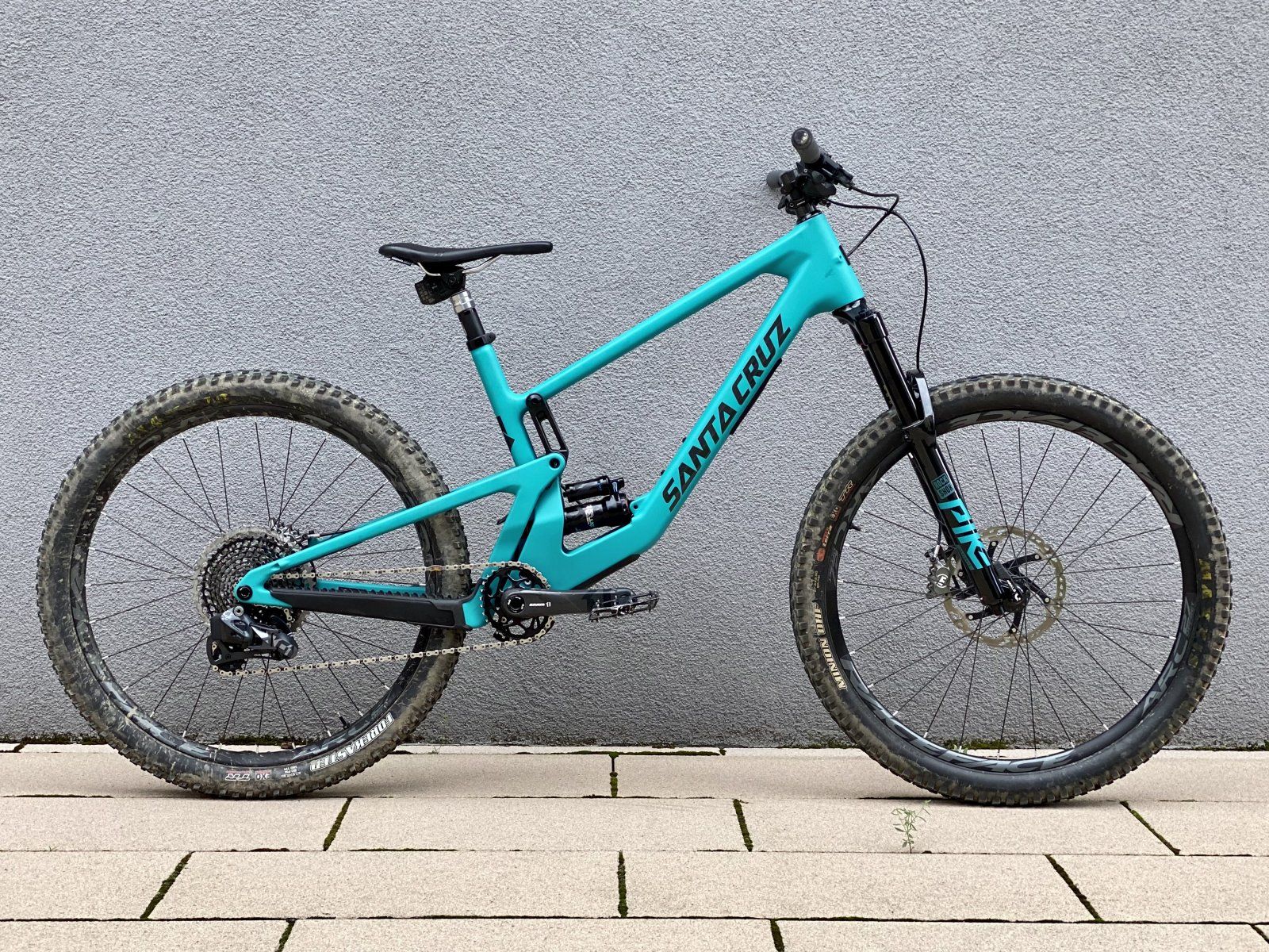

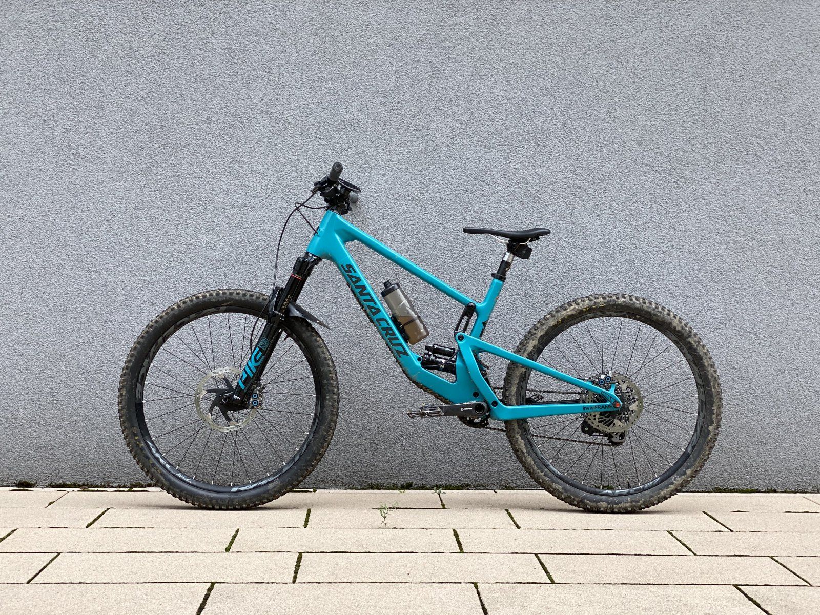

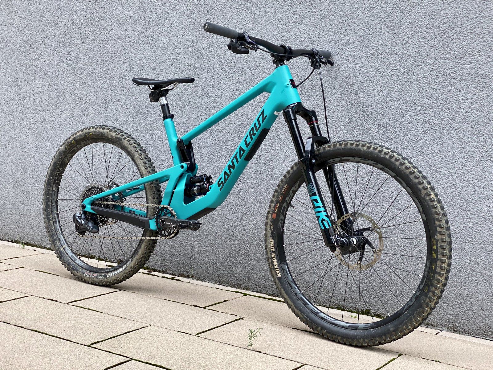

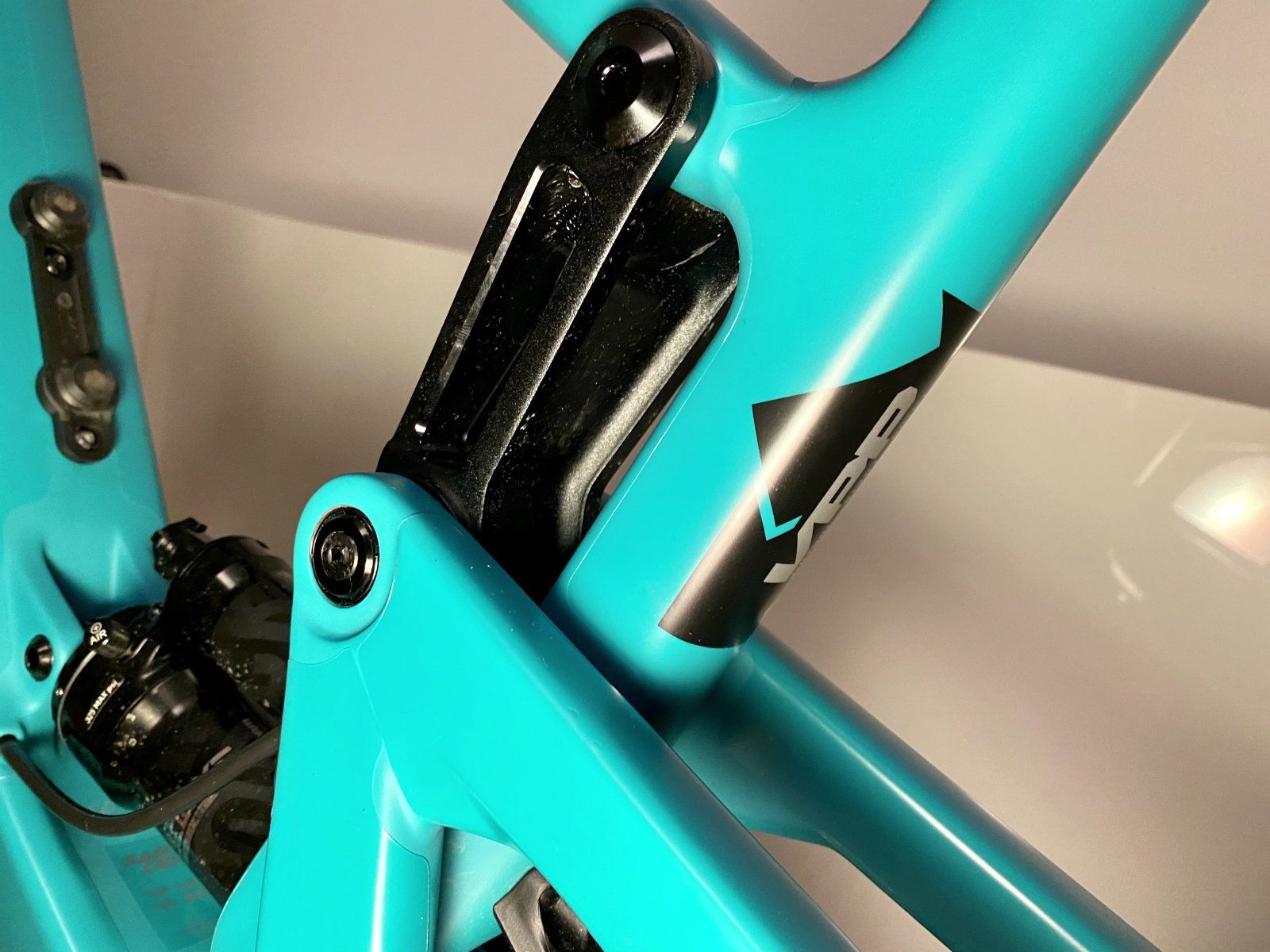

Da mich einige User gefragt haben ob ich einen Aufbau Thread machen könnte mache ich hier einen. Da ich glaube ich einer der wenigen bin der kein 5010 von der Stange hat kann ich gerne ein paar Dinge dazu sagen.
Grundsätzlich hatte ich das 5010 V3 und die Komponenten sind großteils von dem Bike rüber gewandert.
Aufgebaut ist das Bike wie folgt:

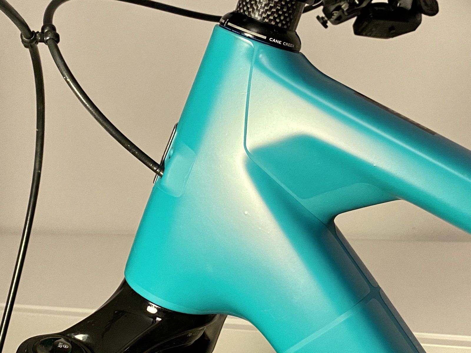

5010V3 Rahmen in Large in Loosely Blue geschützt mit mattem Invisiframe

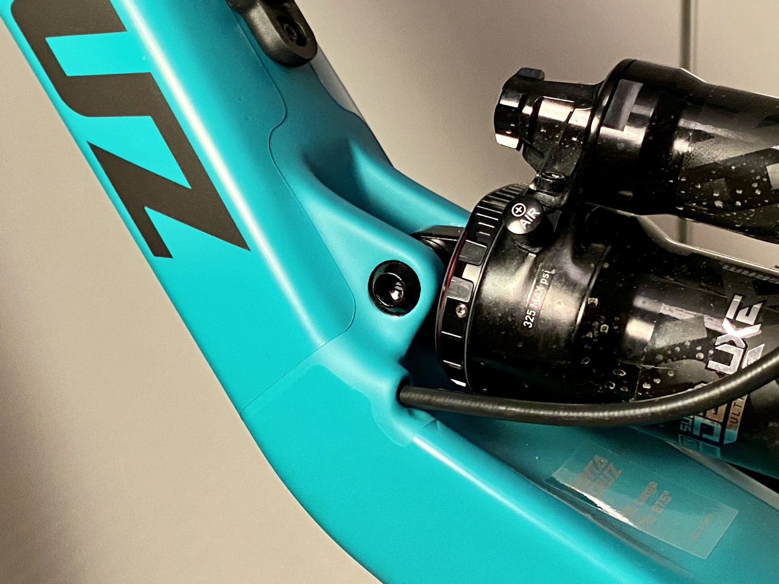

Dämpfer ist der Rockshox Super Deluxe Ultimate drinnen
Gabel ist Pike Ultimate mit 140mm, diese hab ich extra dazugenommen weil ich die Fox 34 vom V3 hergeben wollte.
Cockpit:
Santa Cruz Carbonlenker mit 800mm Länge auf einem RaceFacew Turbine Vorbau mit 35mm Länge.
gebremst wird mit Magura MT7 Pro und Shimano Scheiben vorne 200 hinten 180. Ich bin nach langem Suchen auf diese Kombo gekommen weil sie nicht quietscht, nicht rubbelt und generell super bremst. ESI Grips Racers Edge oder manchmal die Chunky.
Angetrieben wird das Bike über die AXS Eagle XO1 Schaltgruppe und passender AXS Reverb Stealth. Die Schaltgruppe ist einfach der Hammer, dachte nicht dass ich da so geflashed bin. Das Schalterlebnis ist ein Traum, exakt, knackig und super easy am Hebel. Vorne hab ich einen 28er Absolute Black Oval Chainring, einfach weils bei uns schon manchmal ordentliche Rampen gibt.
Laufräder sind derzeit noch Raceface ARC 27 werden aber demnächst wenn endlich liederbar (warte schon seit 4 Wochen) gegen Newmen Evoultion SL A30 getauscht. Da kann ich noch ein paar Gramm am Laufrad rausholen.
Als Reifenkombo für die Hometrails ist die DHF 2,3 / Forekaster 2,35 Kombo ein Traum. Ich bin immer wieder bei Reifen am herumtesten, einfach weil es mich total interessiert. Ich hab sicher schon 10 unterschiedliche Kombinationen durch bei meinen Mountainbikes. Der Forekaster ist für die Hometrails voll ausreichend, super leicht und hat tollen Bremsgrip bei gleichzeitig super Selbstreinigung. Zum DHF muss ich ja nix sagen. Bei den Newmen Felgen wird dann vorne der Dissector probiert. Der macht jetzt schon super Arbeit am Hinterrad meines Nomad 4 und muss sich dann vorne beweisen.
Sattel hab ich nur SQlab weil ansonsten meine Genitalien taub werden. Hoffe das war jetzt nicht too much info ?
Trinkflasche nur mehr Fidlock, was anderes finde ich nicht mehr nice.
hoffe ihr könnt damit was anfangen.
