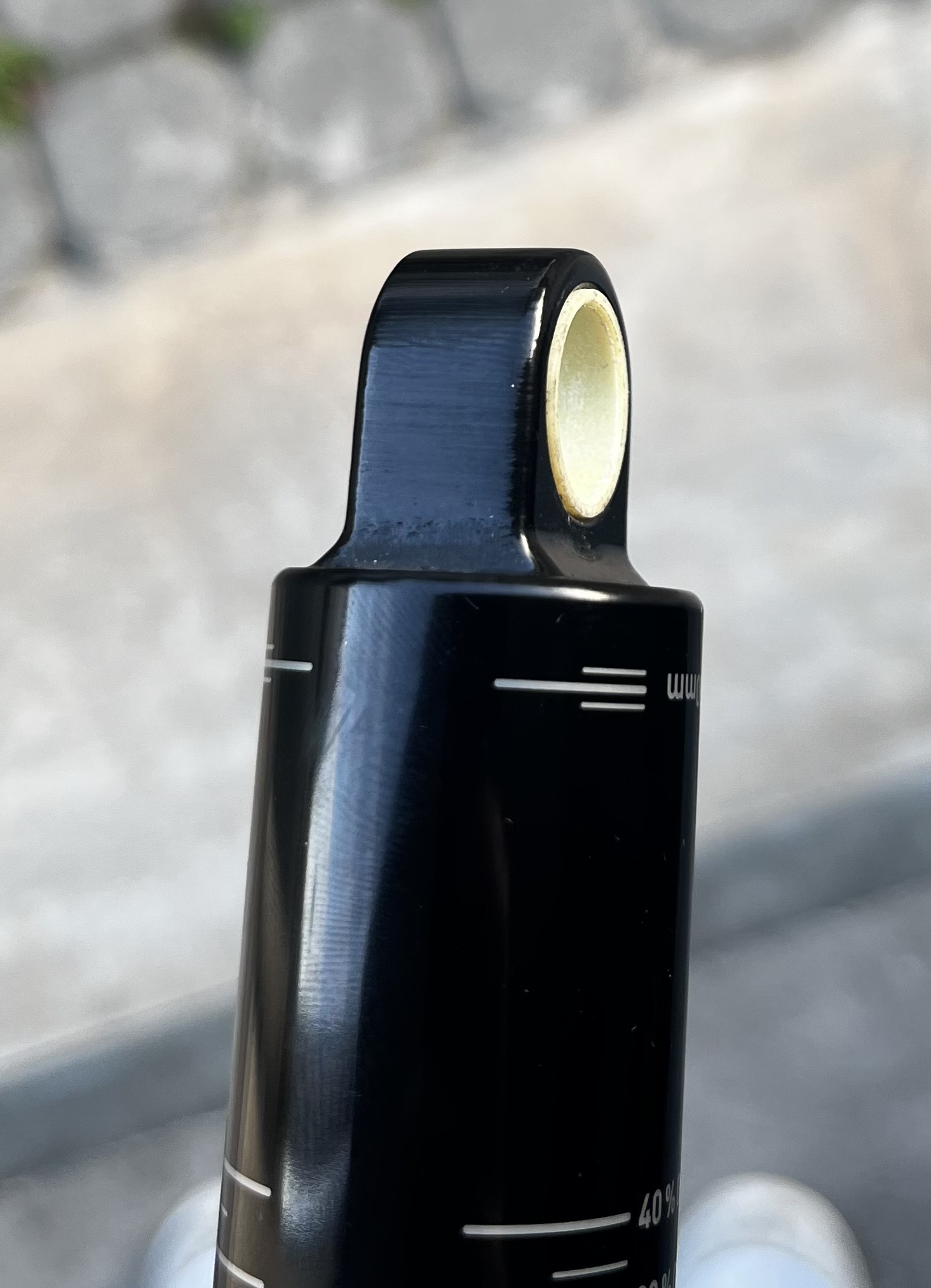

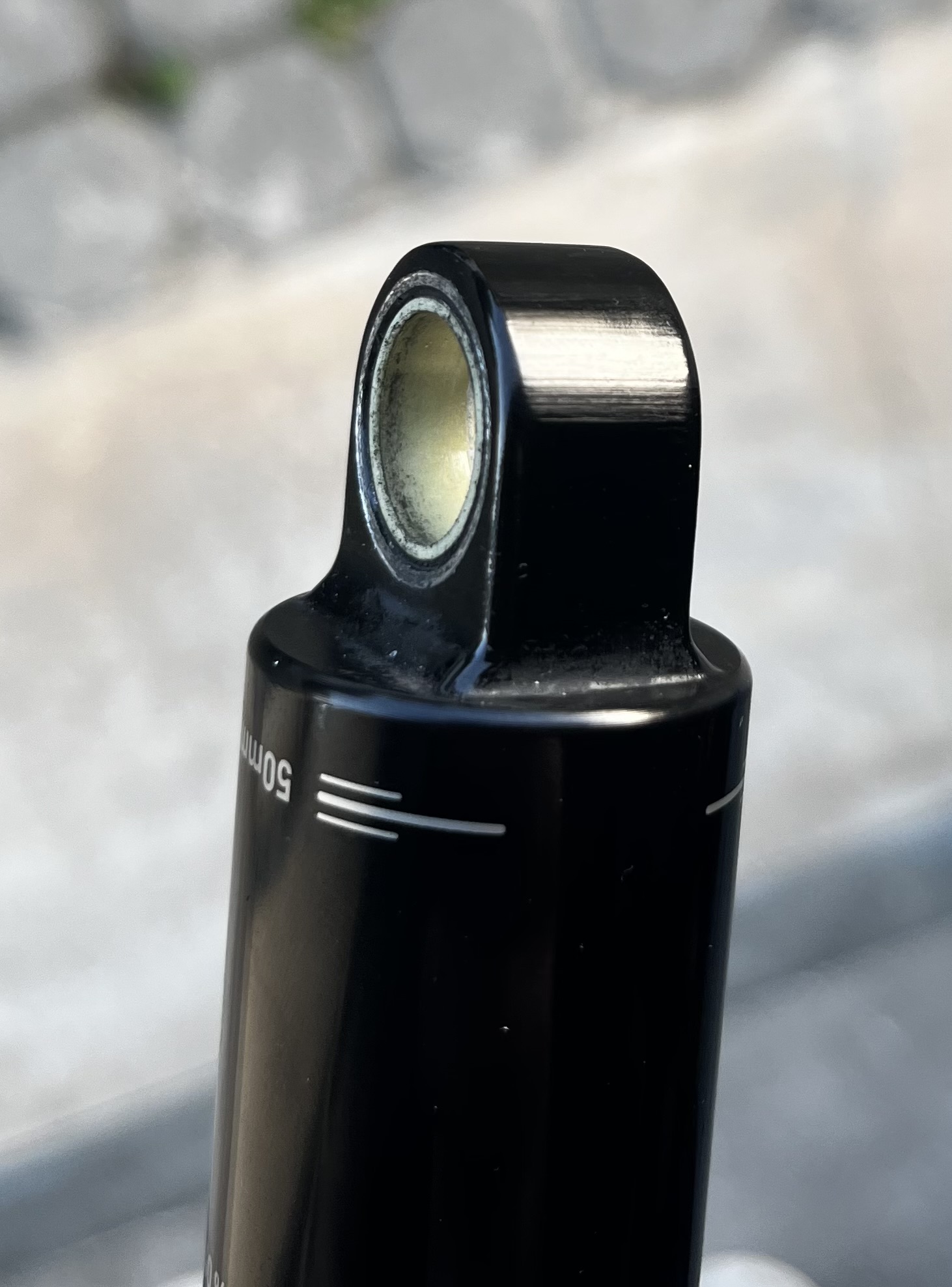

Hi zusammen,
wollte eigentlich einen neuen Dämpfer in meinem 5010 verbauen aber hab bei der Demontage des alten Dämpfers festgestellt, dass das untere Gleitlager etwas verrutscht ist und sich die Buchse auf einer Seite des Dämpfers etwas in das Dämpferauge gefressen hat.
Hat jemand ne Idee was die Ursache sein könnte?

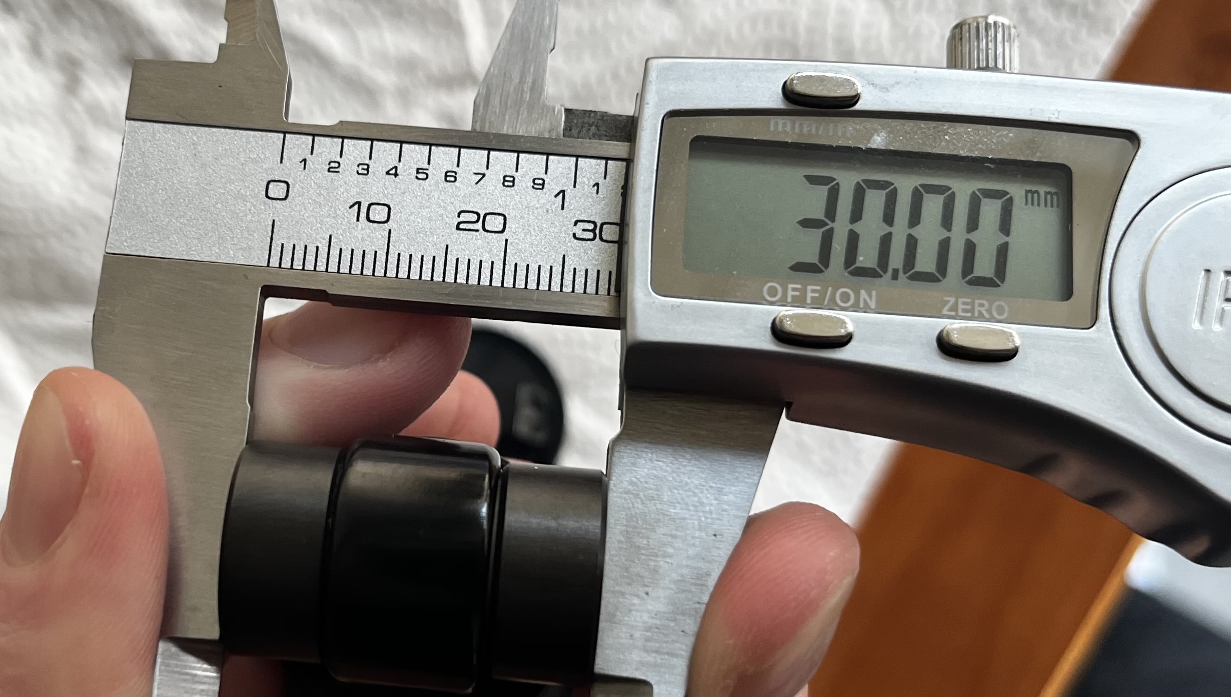

Die Einbaubreite des Dämpfers mit den Buchsen ist exakt 30,00mm, an zu kleinen oder zu großen Buchsen kann es nicht liegen.

Sind die Abrieb-Spuren auch an der Buchse zu sehen? Sonst könnte das auch vom ein-/auspressen stammen?
Vom Ein und Auspressen stammen die Spuren definitiv nicht, da hab ich ein gutes und passgenaues Werkzeug für.
Kann es mir aktuell nur so erklären dass die Verbindung vom Link zum Hinterbau etwas Spiel hatte, gefühlt waren die beiden Achsen nicht (mehr) mit 20nm festgezogen.
Dadurch wäre es theoretisch möglich, dass es zwischen Link/Buchsen und Dämpfer mehr Bewegung als üblich gibt und dies dann zum Abrieb am Dämpferauge führt.
/edit: Die Gleitlager waren oben und unten auf jeden Fall auch durch und die Buchsen hatten inzwischen auch zu viel Spiel. Könnte dies das Ganze begünstigt haben?
