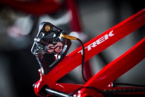

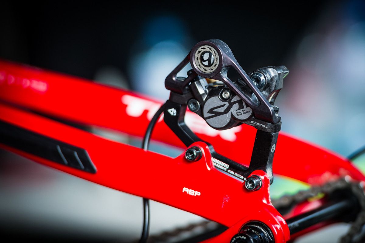

Trek hatte das Problem wohl auch schon mal und hat es so gelöst!? ?
