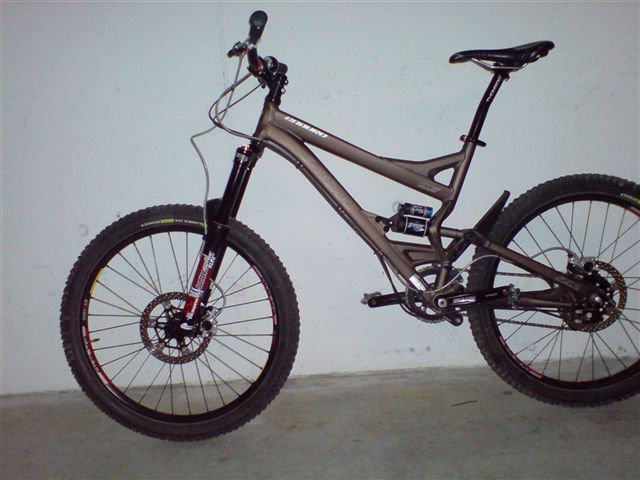

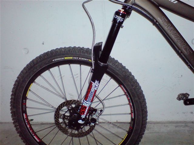

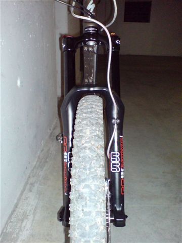

Sodele..
die Pics.. leider aus der Tiefgarage..

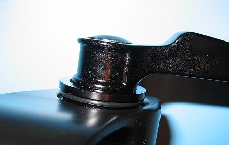

hallo zusammen, hab vor ein paar tagen auch meine in den händen halten dürfen, war ein schönes gefühl. hat sich leider schnell wieder geschmälert!
ich bring die neue steckachse nicht komplett rein.
ich schiebe die achse durch das recht "ausfallende" (ohne nabe) in das linke, wenn ich die achse jetzt behutsam mit leichtem druck und gleichzeitiger drehung in richtung gewinde schiebe/drehe, schaff ichs einfach nicht, dass das gewinde der achse das gewinde des ausfallendes greift! es fehlen ca 5-7mm. darum wollte ich jetzt lexle fragen, wie sich das ganze bei ihm anfühlt!

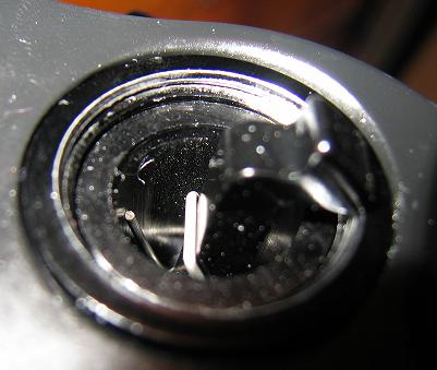

habs geschafft ein paar bilder zu machen...
im 1. ist zu sehen, wieviel noch fehlt (rechts),
im 2. das gewinde greift LEIDER noch nicht,
im 3. sieht mal, dass, obwohl ohne kraft eingeführt, sich die eloxschicht schon ein wenig verabschiedet hat. der vorteil, es ist klar ersichtlich, wo die achse ansteht. ich getrau mich nicht recht, die nabe bis zur kerbe/radiuseinstich (ca 3-4mm in der länge) abzudrehen oder einfach das gewinde zu verlängern. so würds dann sicher passen. aber sicher ist das dann bestimmt nicht. mal schauen was cosmic sports meint, werd mich mal mit denen in verbindung setzen

Hi Valentin.. ich habe auch Probleme mit der Achse, aber ganz andere.. kann es bei dir sien. Dass die Buchse im linken Holm (die mit dem gewinde) Verdrückt ist? du bekommst die ja nicht ganz rein...
Bei mir ist das Problem viel komischer.
Zum ersten stand bei mir die eingepresst egewindebuchse links im Holm nach innen über.
Effekt.. dei Nabe lache auf der Buchse auf und nicht auf dem Holm.
Dies habe ich dann mit nem Dreikanntschaber geplant.
Die Achse geht bei mir komplett rein, jedoch hab eich dann minimales Siel in der Nabe zur Achse.
Und das bei 2 Laufrädädern, die beide in meiner 66 ETA (07) mit identischem Achsdurchmesser Spielfrei klemmen.
Wann ich den O Ring auf der Achse wegmache. dann klemmt es Bombenfest..

Mach mal ein Bild innn linker Hom Buchse.. da das gewinde ganz links außen ist, kann nur die Buchse zu eng sein...
könnte natürlich sein, dass sich die buchse beim einpressen verengt hat. denn
die buchse ist ganz rechts (in fahrtrichtung gesehen) 19.96mm und kurz vor dem gewinde nur noch 19.88mm gross. ich habe gedacht, die verengung wäre gewollt (zur leichteren einführung der achse in eine passung) aber du kannst nat. auch recht haben, könntest nicht schnell nachschauen, bis wohin das gewinde bei dir geschnitten ist? edit: meinte eigentlich das aussengewinde auf der achse...
das *nabe-auf-achse-spiel* kenn ich von der pike (modell von '04). das liegt meiner meinung nach an einer verminderten axialspannung und an zu ungenau tolerierten massen!
auch in deinem falle würd ich die gabel sofort in cosmicsports zurücksenden und garantie verlangen! das darf bei einem neuen produkt einfach nicht sein!
ps: die ausstehende buchse hab ich soeben auch entdeckt!
