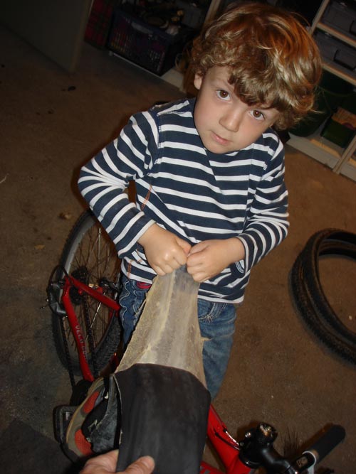

70g gewichtseinsparung bei schläuchen?....geht mit tubelesskits. die latexhaut im reifen drin wiegt ca. 20g. diese haut ist hochelastisch da aus allerfeinstem latex (zumindest bei Eclipse). unten im bild schön zu sehen wo mir mein junior hilft diese haut von einem reifen abzuziehen.
punkto gewicht also ganz KLAR vorteil tubelesskits.
