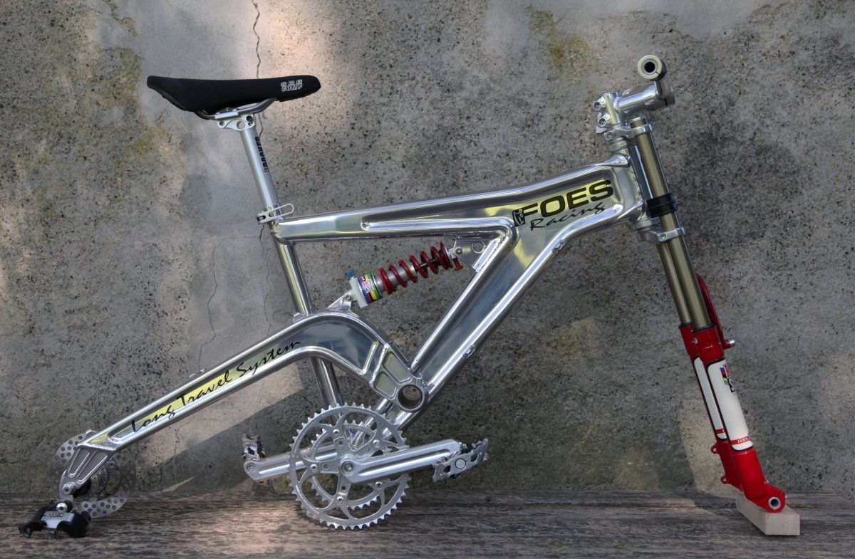

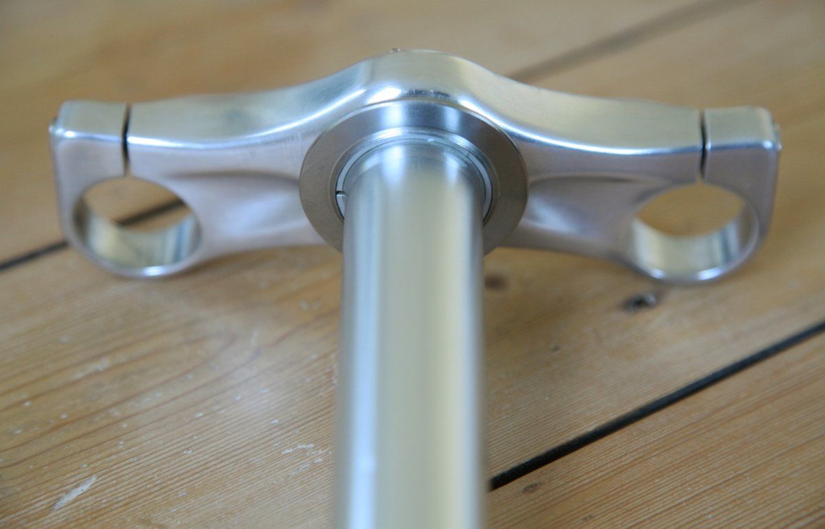

Mit dem Projekt komme ich derzeit leider nicht weiter, da ich seit knapp einem Jahr auf die Adapterlösungen warte. Ich habe die Vorderradnabe und den Steuersatz zu einem kleinen aber namhaften deutschen Komponenten Hersteller geschickt, der cnc- Sonderanfertigungen anbietet und auch selber Steuersätze und Naben herstellt. Ich denke nun zunehmend darüber nach mir die Teile zurückschicken zu lassen und wo anders in Auftrag zu geben, kenne aber keinen alternativen Betrieb aus der deutschen Bike-Branche, der solche cnc-Speziallösungen anbietet. Die Teile sollen filigran und hochwertig aussehen, also nicht plump.
Vielleicht hat ja jemand von euch irgendwo gute Vorerfahrungen gemacht?
Hier nochmal ein grober Überblick zu den notwendigen Adaptern, damit ihr euch ein Bild machen könnt:
1. Steuersatzadapter: Foes Rahmen 1 1/4, Ringle Steuersatz 1 1/4, Judy DHO Gabelschaft 1 1/8 (also eine Nummer zu klein)
2. Bremsscheibenadapter vorne: zur Verbindung einer Formula 4-Loch Steckachsnabe mit einer Formula 4 Loch Scheibe mit zu großem 4-Loch Radius
3. Bremssockeladapter hinten: wie auf den Bildern von Fendt 724, da der Rahmen hinten nur Cantisockel hat.

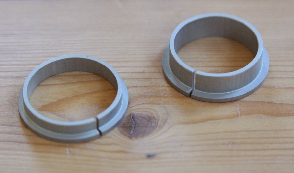

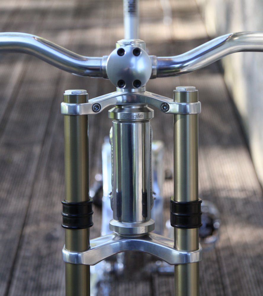

Der extra angefertigte Steuersatzadapter ist endlich da!
So sieht der aktuelle Stand aus:
Bald wird auch endlich eingespeicht!

Megagut! Der Dämpfer lässt sich nicht "richtig" herum montieren?
Und bezüglich der Adapter wundert mich die Bearbeitungszeit. Das sieht nicht nach CNC, sondern nach Drehbank und Bandsäge aus? Ich habe mir ähnliche Teile auch schon von dem Kollegen in meiner Signatur machen lassen. Das hat keine drei Tage gedauert und sieht keinen Deut schlechter aus...
Besten Dank!
Wenn ich den Dämpfer anders herum einbaue müsste ich die blaue Einstellschraube aus Platzgründen nach unten drehen, aber dann steht das Logo auf dem Kopf.
Die Bearbeitungszeit für den Adapter war wirklich extrem lange. Lag u.a. daran, dass die Person zwischenzeitig lange krankt war und danach erst mal viel aufarbeiten musste...
Besten Dank!
Verstehe.
Wenn Du noch Drehteile benötigst, frag wirklich mal beim Huber. Er hat schon vielen hier im Forum schnell und zuverlässig Teile (kein CNC) fertigen können.
