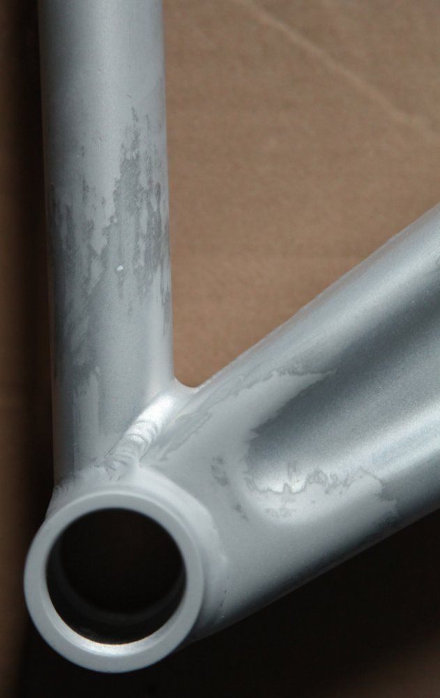

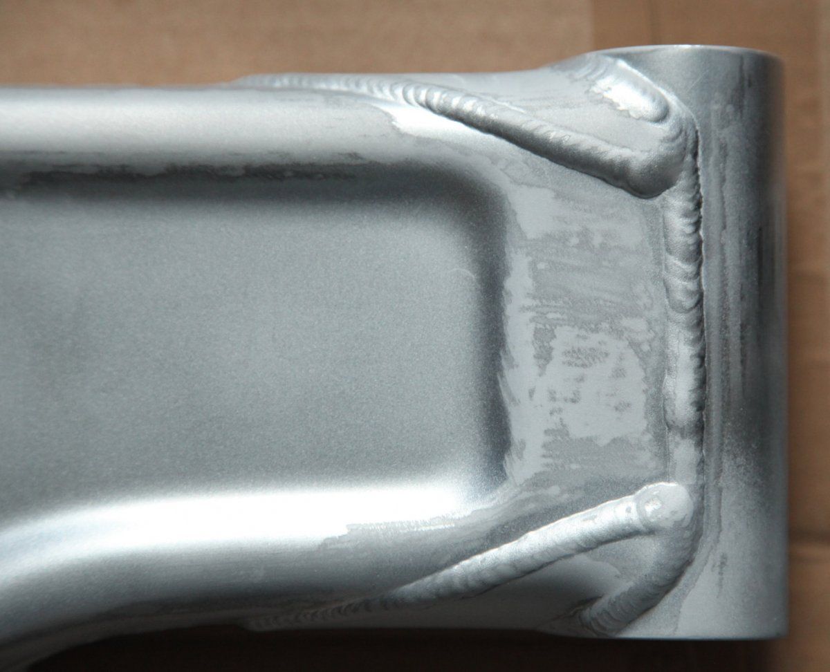

Nach langem Probieren ist das Ergebnis vom Strahlen leider nicht wie erhofft. Auch mit der feinsten Körnung lässt sich der Glanz nicht wieder herstellen. Nach Einschätzung des Betriebes wurde der Rahmen ursprünglich "hochglanzverdichtet", ein Verfahren, mit dem normalerweise Auto-Alufelgen mit Chemie und feinem Granulat viele Stunden in einer Tonne Vibrationen ausgesetzt werden. Ich habe den Rahmen daher ganz fein abstrahlen lassen, damit die Microkratzer verschwinden und ich hoffentlich eine gute Basis zum Hochglanzverdichten habe.
Als nächsten Schritt werde ich einen Betrieb kontaktieren, der auf seiner homepage u.a. einen hochglanzverdichteten DH-Rahmen präsentiert. Er glänzt wie ein Zaskar und so soll es ja auch werden.
Hier ein paar Bilder vom Zwischenstand:

Soeben rief ein Mitarbeiter an: Anhand der Bilder geht er davon aus, dass der Rahmen eloxiert wurde, aber er müsse ihn sich live ansehen.
Ich schicke ihn dann mal raus und lasse mich überraschen.
Wenn der Rahmen enteloxiert, von Hand poliert und versiegelt werden muss werden die Arbeiten leider bald teurer, als der Preis, den ich für den Rahmen gezahlt habe :(

Jetzt ist es endlich soweit, der Rahmen ist fertig!
Inzwischen war er ca. ein 3/4 Jahr in Deutschland unterwegs und hat folgende Stationen durchlaufen:
1. Macken von Hand herausschleifen
2. Riss schweißen
3. Strahlen
4. Hochglazverdichten
5. nochmal Strahlen (wegen hartnäckiger Eloxalreste)
6. nochmal Hochglanzverdichten
7. neue Decals drauf und zusammensetzen
Mit dem Ergebniss bin ich sehr zufrieden. Auf Grund der vielen Arbeitsgänge wurden die Schweißnähte jedoch teilweise etwas glatt geschliffen. Die Oberfläche ist wie zu erwarten sehr empfindlich. Ich kann nun jedoch einzelne Stellen bei Bedarf wieder selber aufpollieren.
