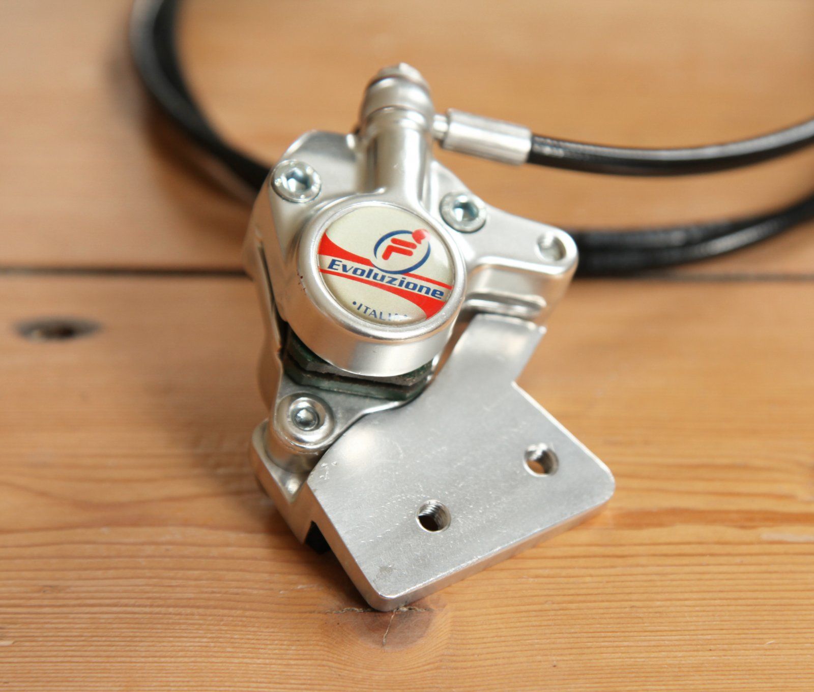

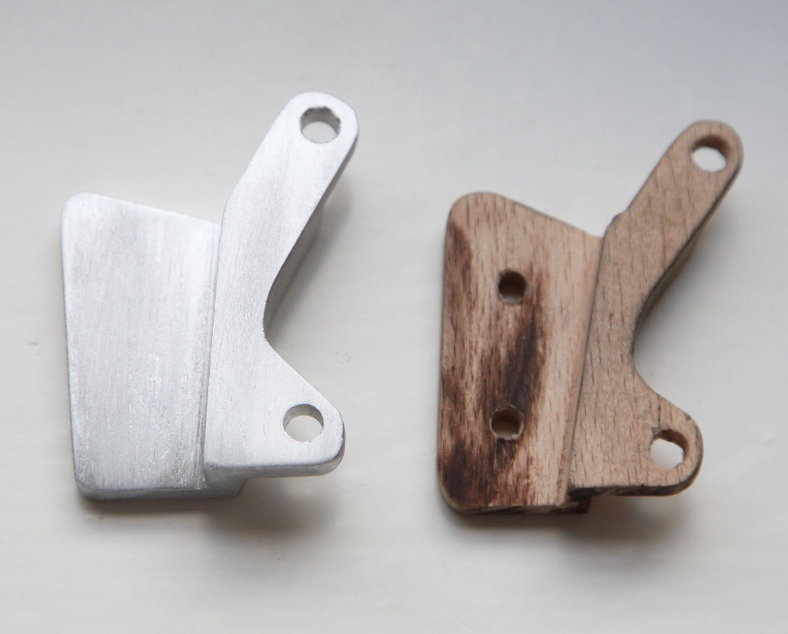

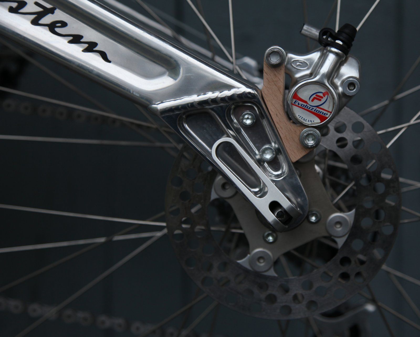

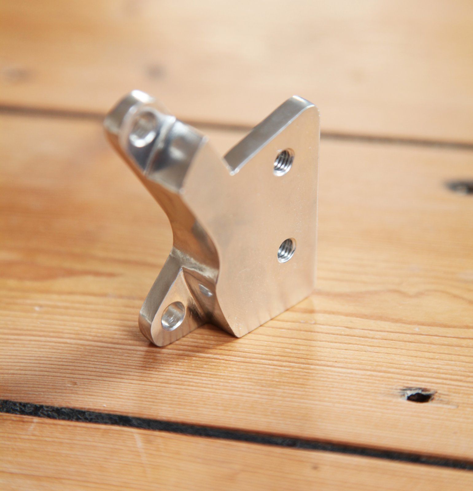

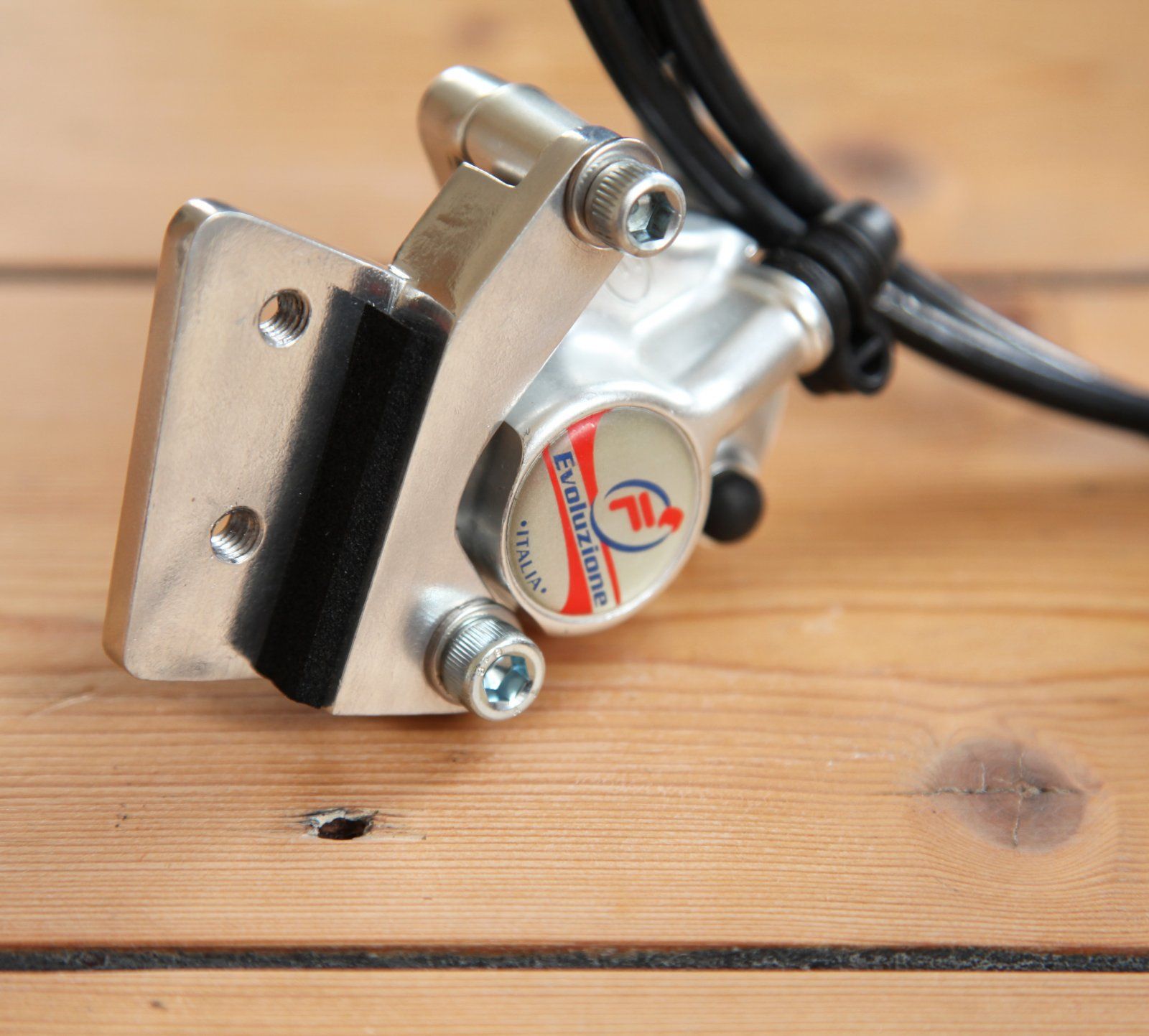

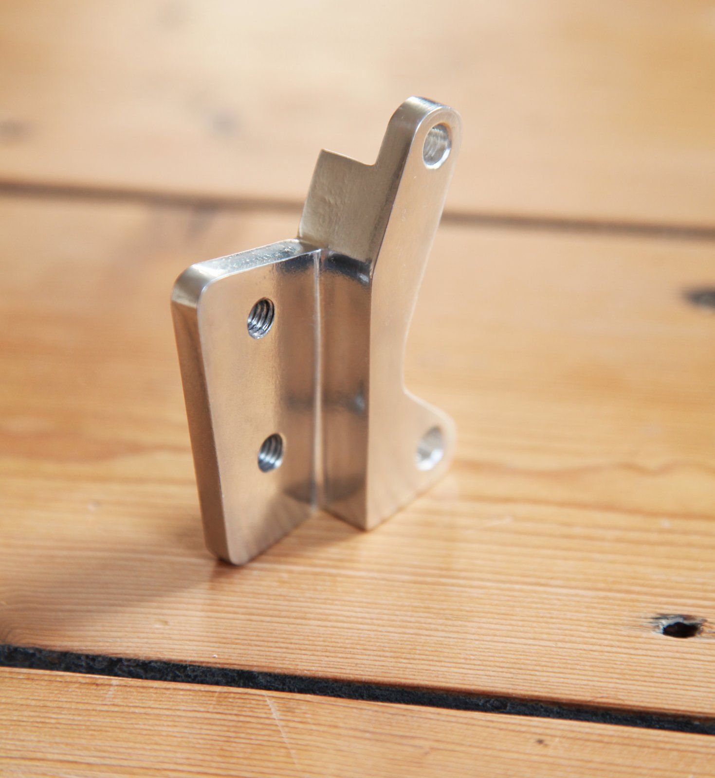

Ich habe mich nun einer anderen Baustelle zugewandt, die ich schon länger vor mich her schiebe, dem Formula-Scheibenbremsadapter für die Schwinge.

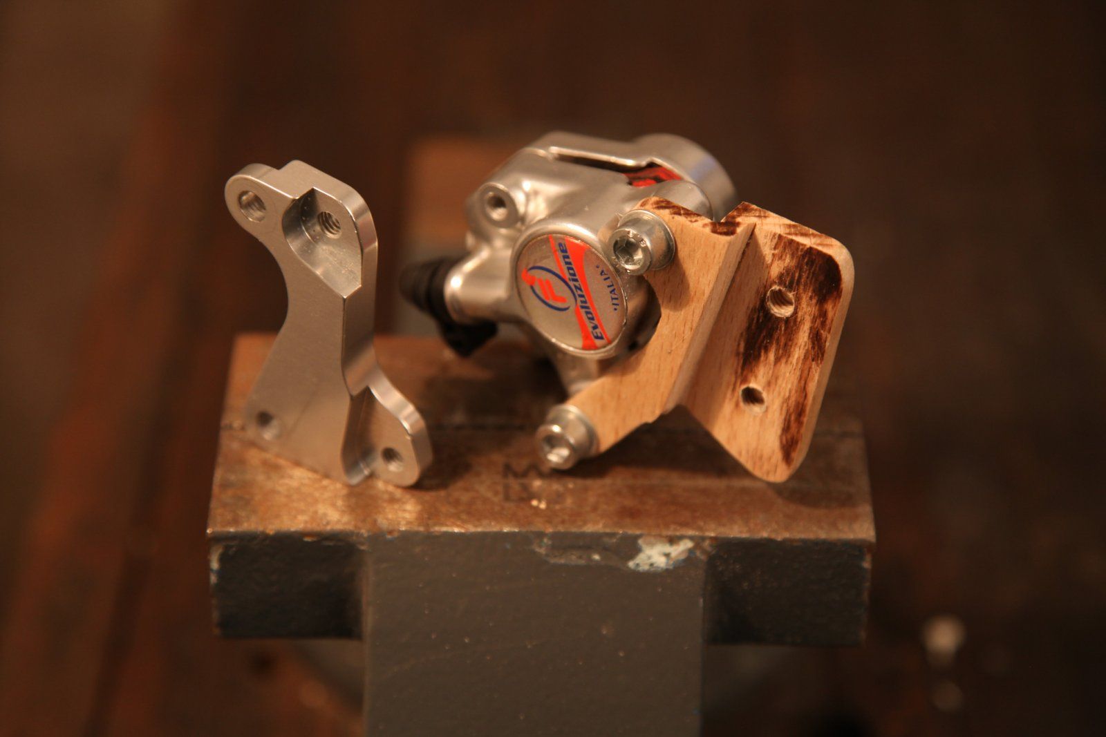

Hierfür habe ich mir an diesem Wochenende zur Probe erst einmal einen Adapter aus Buchenholz gefertigt.
Bezüglich der Materialstärke und Bohrungen habe ich mich an einem Formula Adapter orientiert. Die Form passt sich möglichst dezent an den Bremssattel und Rahmen an.

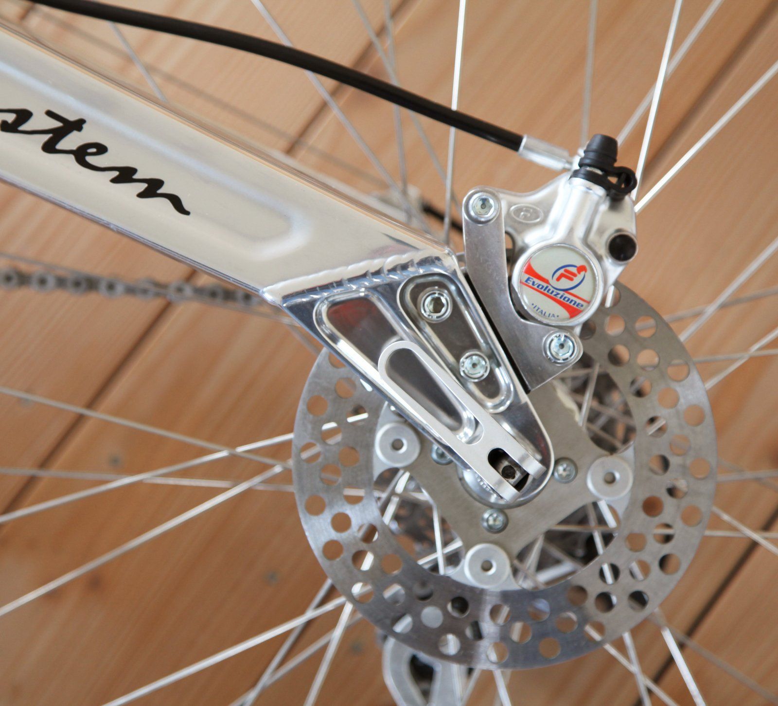

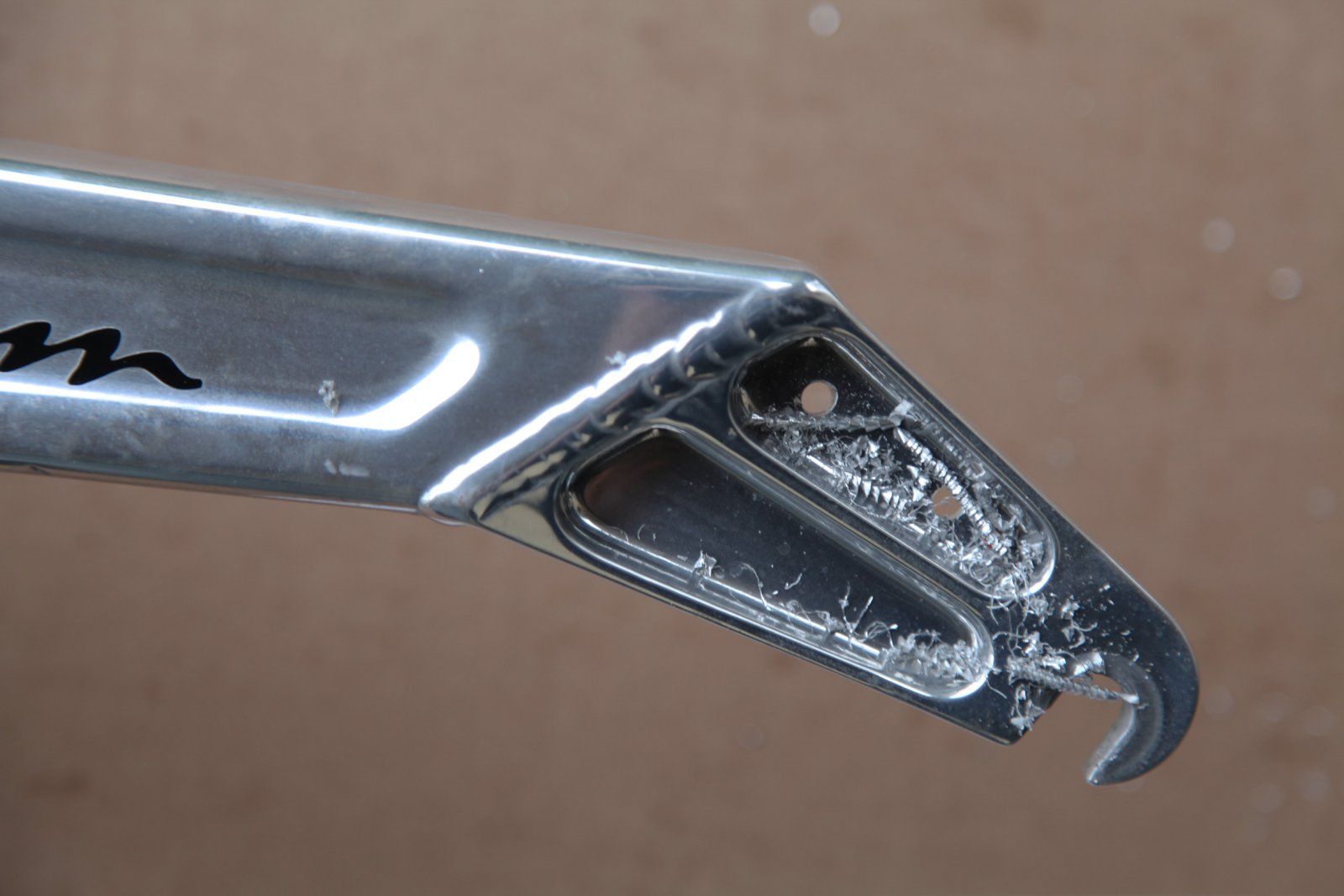

Das Bohren der Löcher im Ausfallende ist mir schwer gefallen, hat aber gut funktioniert. Ich hoffe, dass ich es nicht einmal bereuhen werde. Denke aber das es halten wird, da die Ausfallenden aus einem sehr massivem CNC-Block bestehen. Die Belasung durch die sehr kleine Bremsscheibe müsste überschaubar sein.

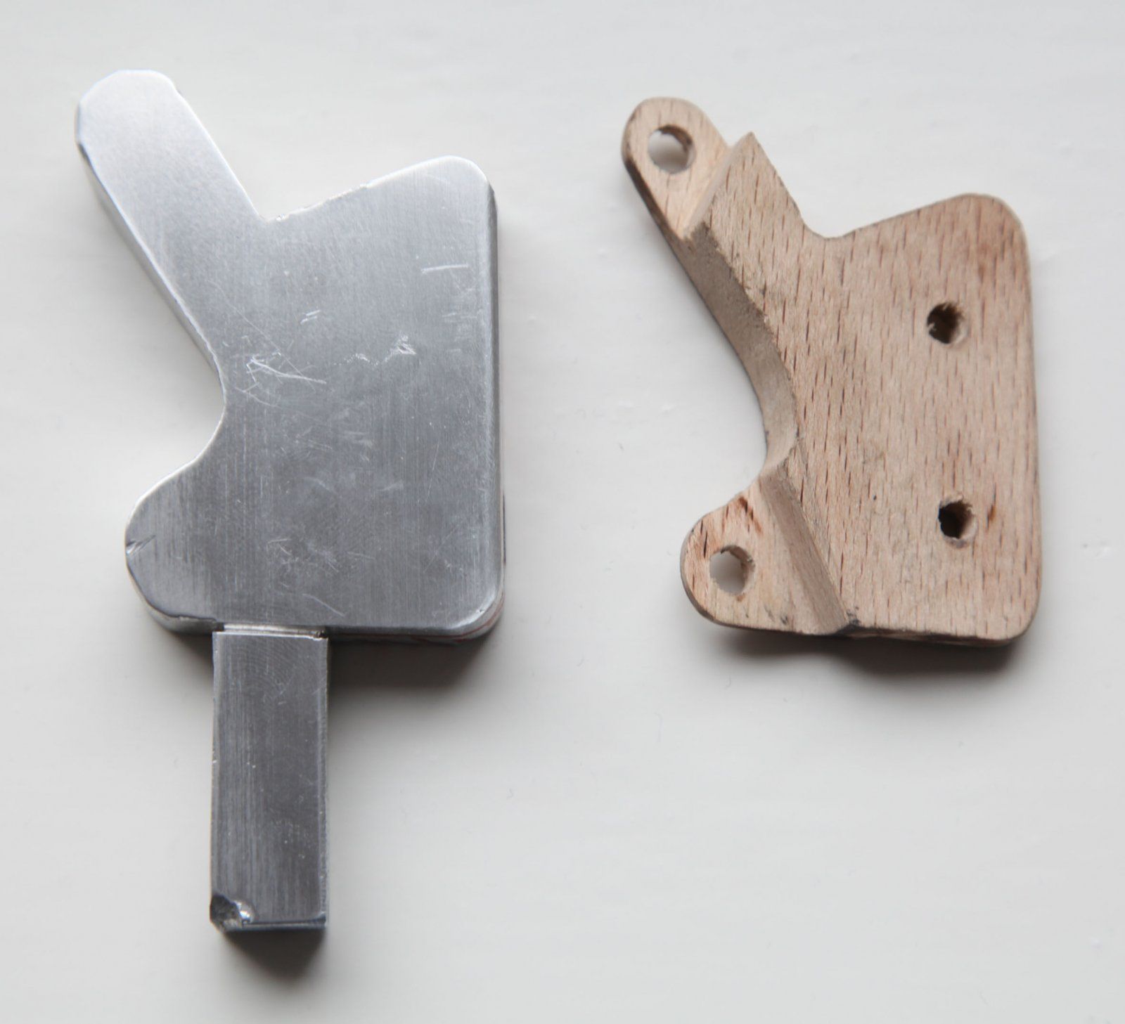

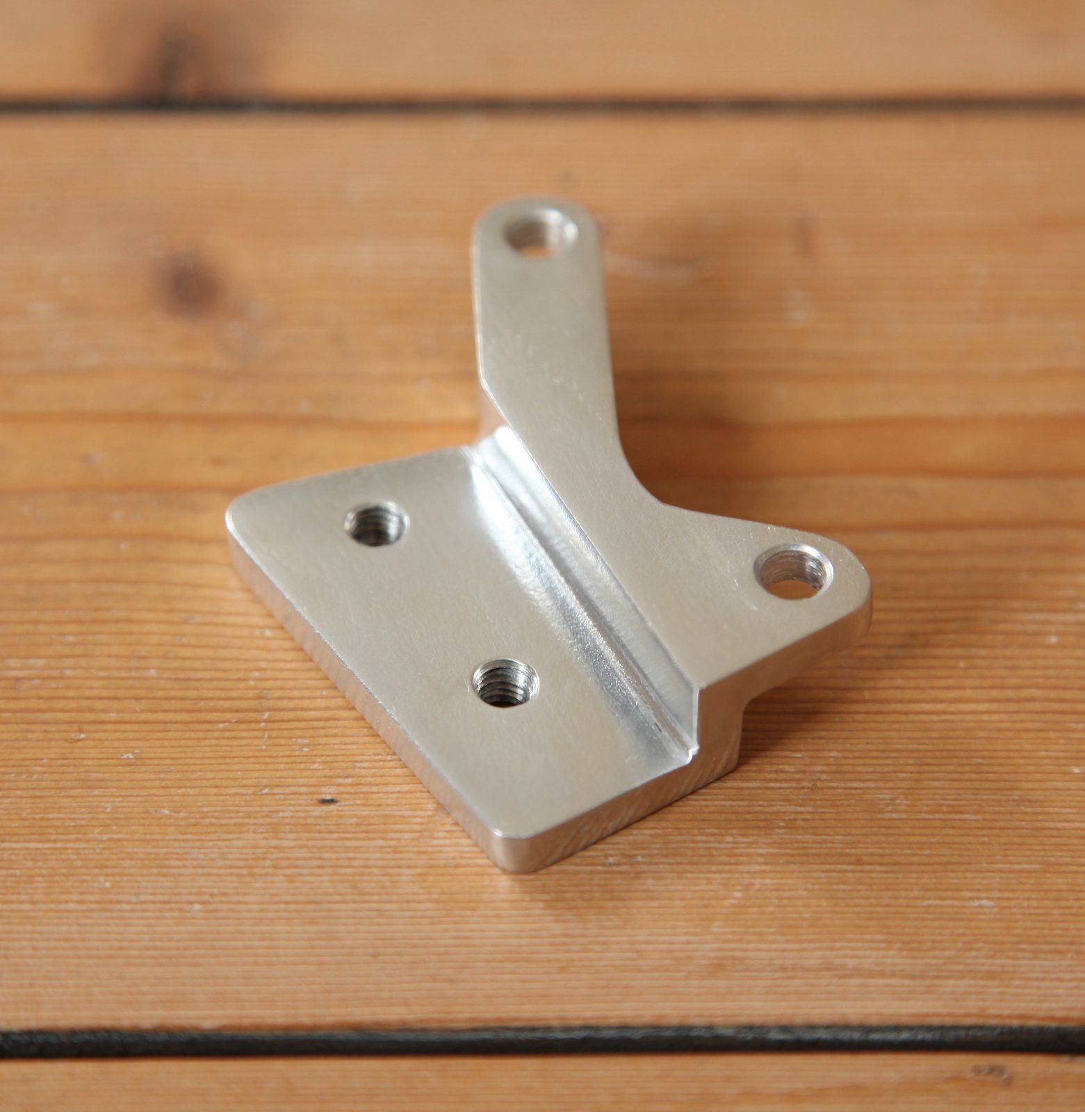

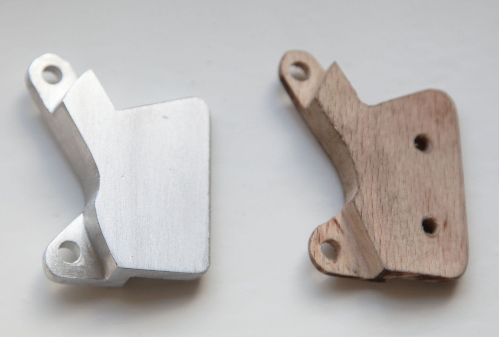

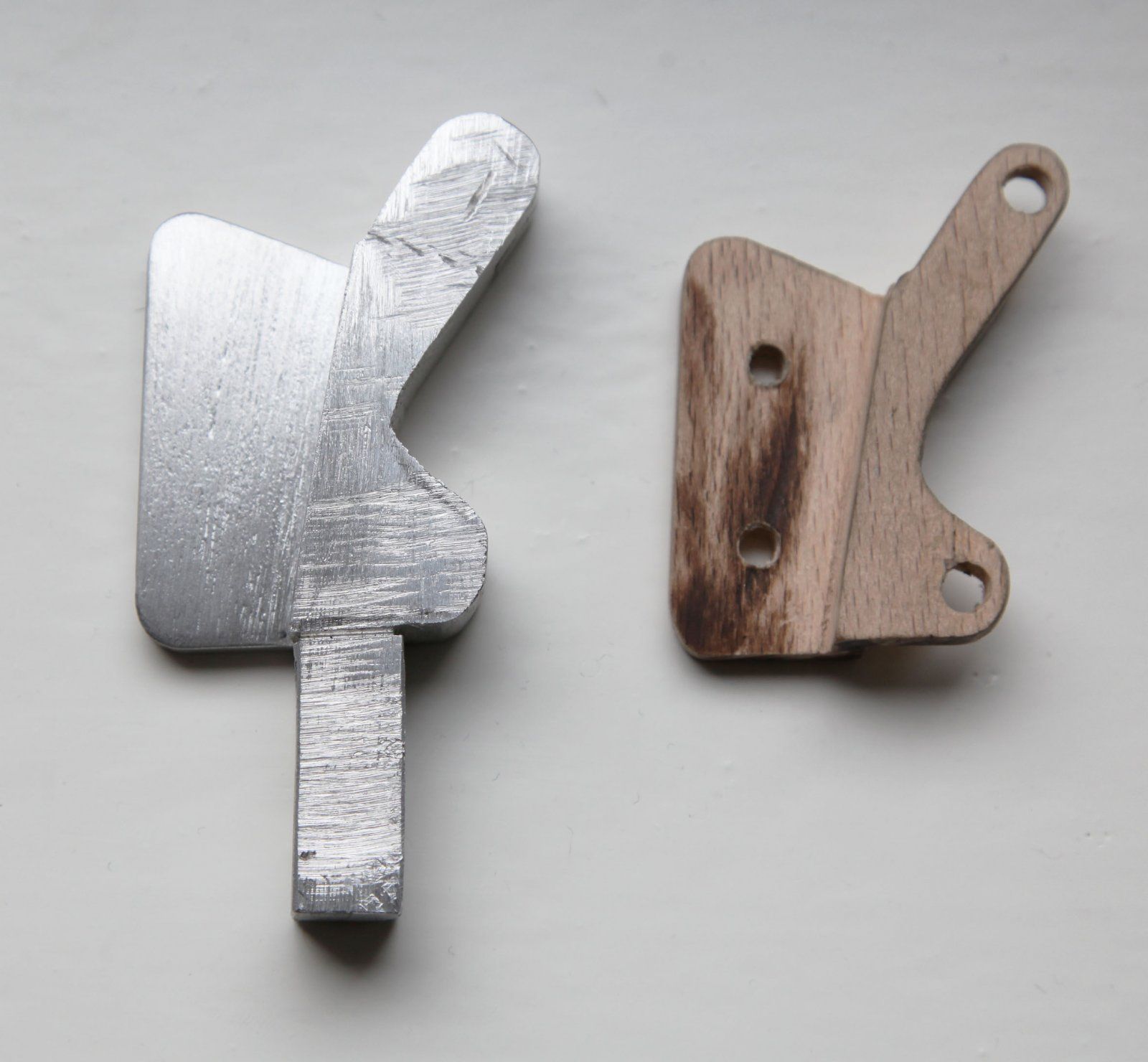

Als nächstes werde ich mir einen hochwertigen Alublock besorgen um den endgültigen Adapter an Hand des Holz Modells mit ein paar Optimierungen anzufertigen. Eigentlich wollte ich ihn als CNC Arbeit in Auftrag geben, habe nun aber doch Lust es von Hand mit viel sägen, feilen, schmirgeln und polieren zu probieren. Ich habe schon mal für ein Modellbauprojekt eine Kühlerfigur aus einem Alublock gefertigt und das ging gut.

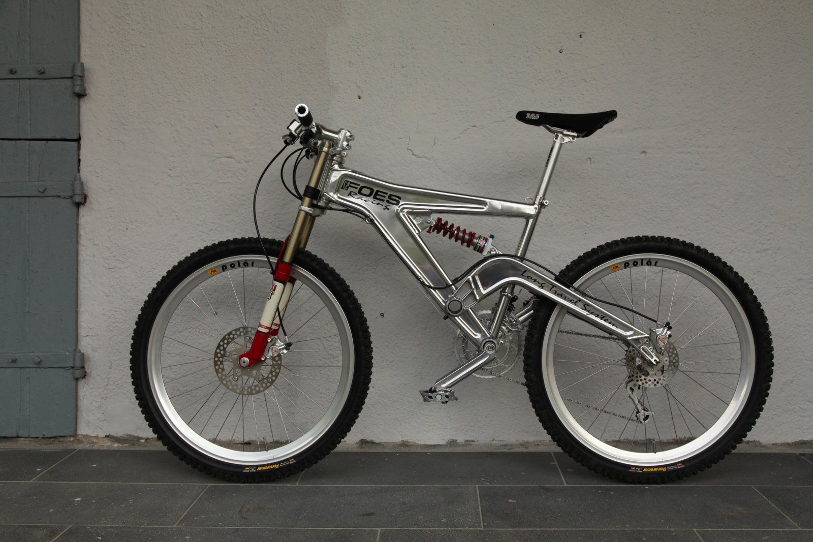

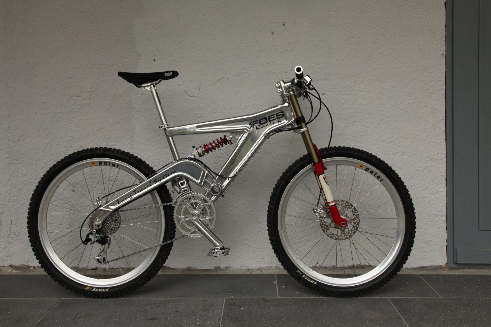

Fertig!!!
Nach 8 Jahren Bauzeit ist es nun endlich soweit, das FOES ist fertig! Derart aufwendig war bisher keins meiner Projekte. Immer wieder gab es Rückschläge und Herausforderungen (Aufbereitung von Rahmen und Gabel, ohne Ende Kompatibilitätsprobleme mit den Bremsen, Schwierigkeiten die passenden Teile aufzutreiben...), das Bike hat sich bis zur letzten Schraube gewehrt. Dafür ist es nun um so schöner, dass es fertig vor mir steht, aber auch schade, da aus Platzgründen vorerst mein letztes Projekt.
Hier schon mal ein paar vorläufige Fotos und der obligatorische vorher-nachher-Vergleich:

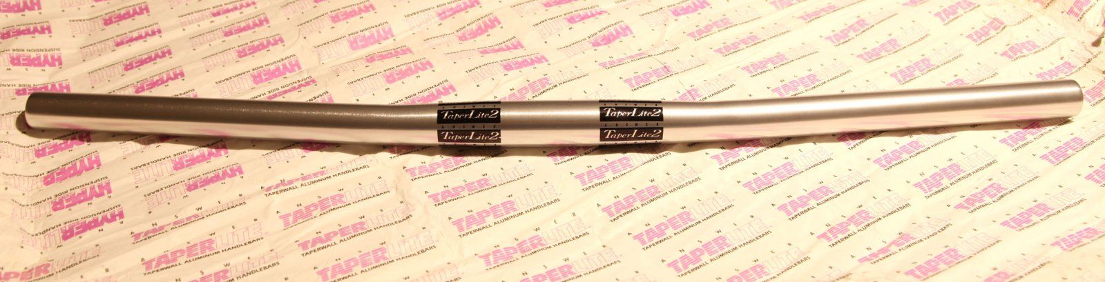

Wie ihr seht habe ich nocheinmal etwas an der Vorbau-Lenker-Kombination verändert.
Da mir für den Ringle noch die Kappe zur Lenkerklemmung fehlte habe ich die Gelegenheit genutzt und mir einen neuen Answer
Taperlite 2 gekauft. Ich hatte schon länger vor mal einen geraden Lenker am FOES auzuprobieren:
Optisch passt er aus meiner Sicht bomgig. Die Schriftzüge fügen sich prima ein und das Rad sieht wieder radikaler aus.
