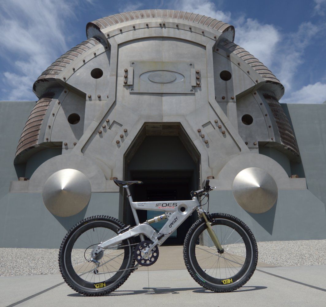

96´er FOES LTS16 Aufbau
Foes LTS @ Oakley Headquarters
...was Mad Max fahren würde weiß ich nicht, aber was der große Humungus fährt, ja, der Ayatolla aller Rock´n´Roller :i2::teufel:, sehen wir hier ... :lol::lol::lol::lol:
... ist da der Antrieb links? o_Oo_O

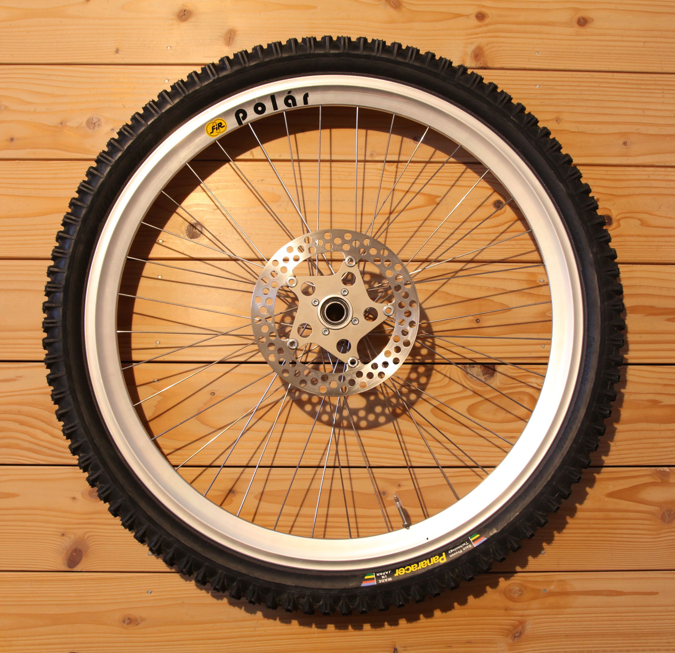

So, nun bin ich endlich einen großen Schritt weiter, die Vorderradbremse bremst!
Der Weg dahin war lang und beschwerlich.

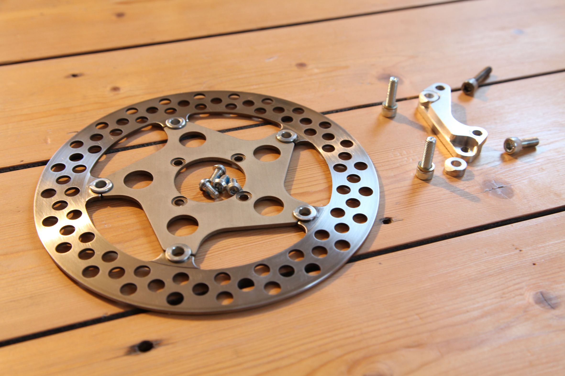

Die Formula Bremse habe ich NOS aus den USA gekauft
Die Formula Steckachsnabe habe ich insgesamt 3x gekauft. Die erste ist auf dem Postweg aus Spanien verschollen gegangen, die zweite hatte einen Riss im Speichenflansch, die dritte passte.
Die passende Formula Steckachsbremsscheibe habe ich 5 Jahre lang gesucht, dann eine beschädigte gefunden und kurz darauf eine gut erhaltene.
Bei der Montage dann diverse weitere Herausforderungen. Trotz des für den Scheibendurchmesser passenden IS-Formula Adapters ließ sich die Bremse nicht einfach so mit dem Tauchrohr der Judy DHO verbinden. Die Bohrungen passten, aber der Adapter stieß an an das Tauchrohr und musste stellenweise abgeschliffen werden. Außerdem waren weitere Distanzscheiben erforderlich, um den Bremssattel 1/2cm nach innen zu verlegen. Die 4 Besfestigungsschrauben der Bremsscheibe mussten durch spezielle abgeflachte Formula Schrauben ersetzt werden, da sie sonst am Lack der DHO schrammten. Zu guter letzt waren dann noch diverse Schrauben an der neuen Formula Bremse vom langen Lagern fest und mussten entfernt und getauscht werden.
Dafür ist die Freude nun um so größer, dass sie läuft!
Als nächstes kümmere ich mich um die Schaltung, was kein Problem sein sollte. Dann noch einen Adapter für die hintere Scheibenbremse feilen und fertig!
RITTMEISTER
