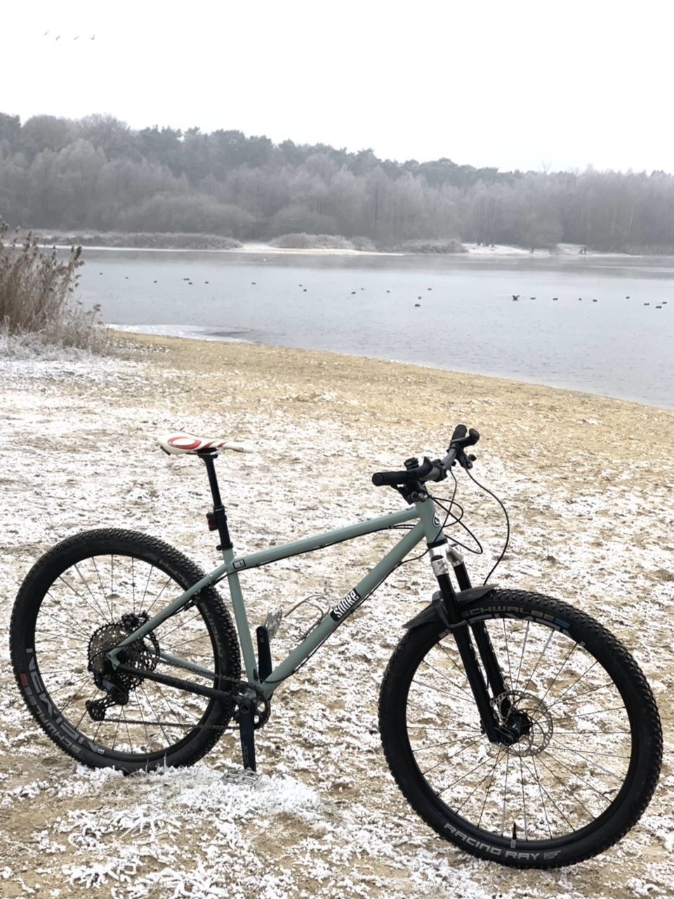

Diese Woche habe ich die Zeit gefunden und die Gabel von 100 auf 120mm getravelt.
Zuerst hatte ich bedenken, dass das Innenlager zu hoch kommt, doch das hat sich nicht bestätigt. Danke da an @Tony- für deine Ausführungen in deinem Multi-Thread.
Um es kurz zu beschreiben: Der Komfort hat zugenommen, die Agilität abgenommen.
Da ich aktuell kein Fully habe und damit alle Trails in der Gegend fahren möchte, bin ich damit gut zufrieden. Ggf. Könnte ich 2cm Spacer unter dem Vorbau entfernen, jedoch erst wenn es wieder wärmer ist.

Ist das Rad bzgl. Sitzposition dir jetzt kürzer nachdem Traveln vorgekommen? Ich fand es für mich bei 100 mm schon etwas kurz. Könnte man natürlich mit einem längeren Vorbau ausgleichen, macht es aber dann wahrscheinlich noch etwas träger?

ja das Rad ist kürzer in der Sitzposition geworden. Ich bin weniger gestreckt auf dem Rad und gleichzeitig habe ich weniger Druck auf den Händen. Jedoch habe ich nicht die Spacer unter dem Vorbau entfernt. Wenn diese weg wären, dann würde sich der Reach wieder verlängern.
Siehe: Reach Tuning
Insgesamt kommt mir das Rad aber laufruhiger vor.
