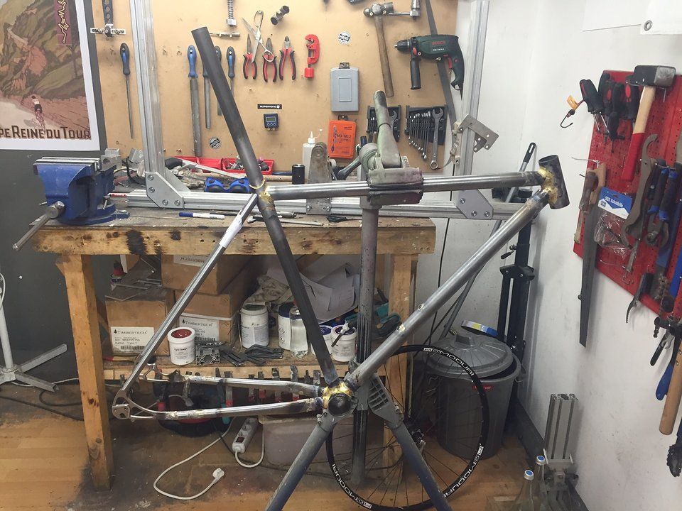

Ich komme eher so aus der Retro-MTB-Ecke. Und das schon seit langer Zeit. Moderne Räder sind nicht so meines. Und trotzdem überkam mich 2016 das Gefühl, ein MTB mit neuen und alten Attributen zu basteln.
Geo von einem Vintage MTB, aber mit 650b Rädern. Dass das aber nicht auf dem Markt zu finden war, wurde mir natürlich schnell klar. Und so kam eigentlich nur ein Custom-Bike infrage.
Nach vielen Mails mit tollen Rahmenbauern bekam ich dann aber Lust etwas in einem Rahmenbaukurs selbst zu brutzeln.
In Berlin lebend machte es Sinn, dafür Big Forest aus Potsdam zu wählen.

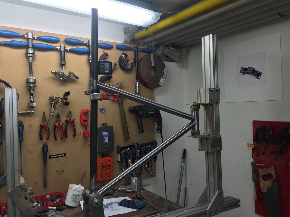

Und so wurde es dann konkret, die ersten Rohre gelängt und getigt.

Bleibt das so? Falls ja: was ist der Grund?
Ist es nicht stabiler, den Kontaktpunkt möglichst weit 'vor' das Steuerrohr zu legen?

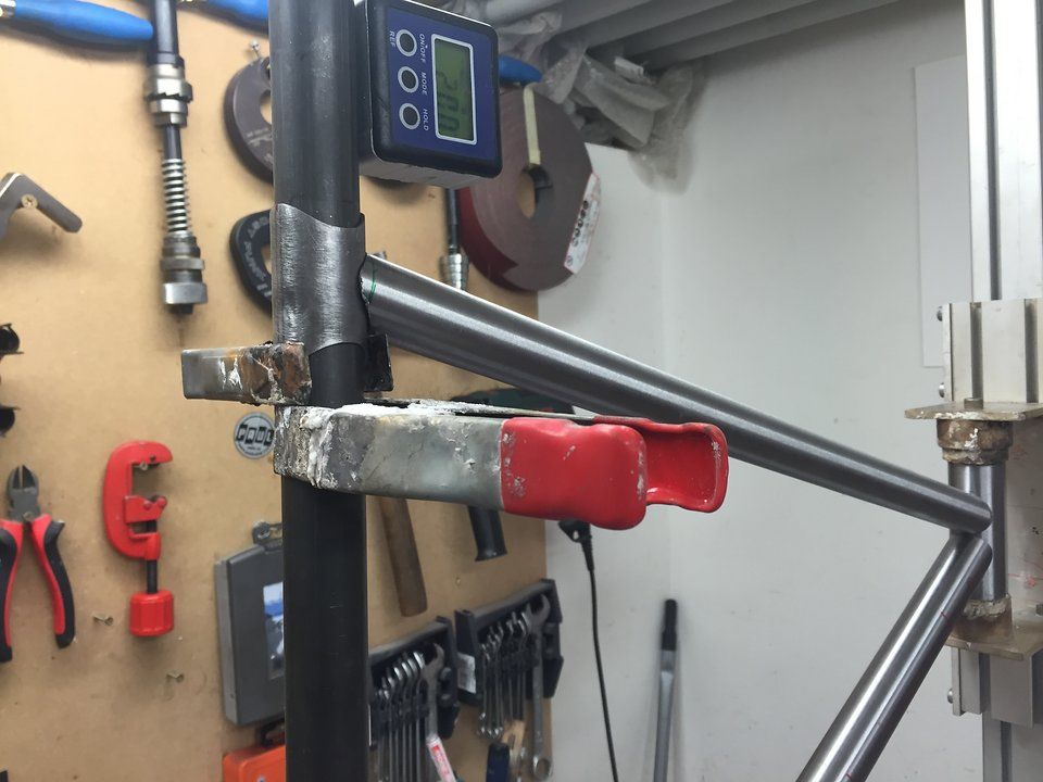

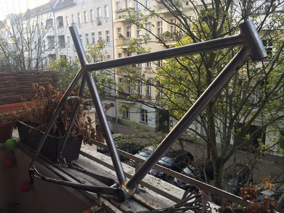

Nicht ganz. Das OR ist noch ca einen Zentimeter nach oben gewandert. Das Steuerrohr war ursprünglich kürzer geplant, sodass gerade noch genug Platz für die Fillets geblieben wäre. Ich habe mich dann spontan entschieden das Steuerrohr um einen Zentimeter noch oben zu verlängern. Jetzt wo der Rahmen fertig ist, sieht das alles sehr gesund aus.
Ich wollte eigentlich weiter im Text gehen, als mir gesagt wurde ich sei falsch hier. Ich hab keine Ahnung wo das Rad wirklich passen könnte. Klassiker nope, 29er nope, CrossCountry nope, Tourer Nope, Gravel auch nicht so richtig. Deshalb würde ich hier einfach mal weitermachen an dieser Stelle. Es sei denn, es gibt eine Direktive woanders hinzugehen.

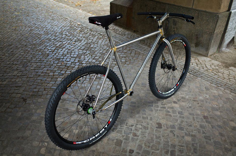

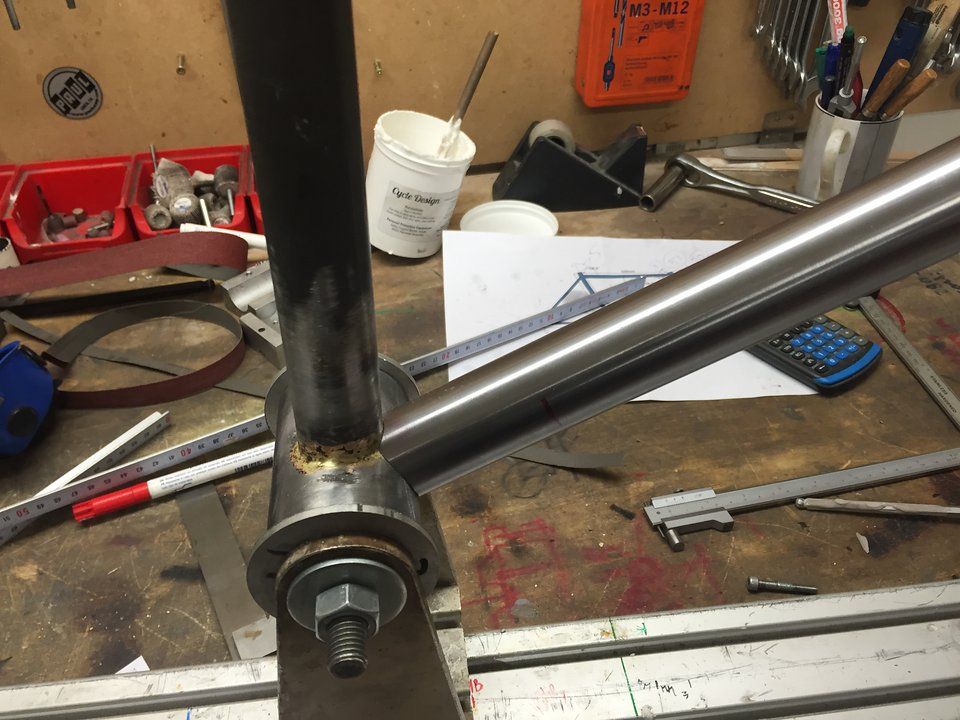

Das Teil sollte innenverlegte Züge bekommen. Nicht nur im Hauptrahmendreieck, sondern auch in den Kettenstreben. Gepaart wurde das Ganze mit Paragonausfallenden.

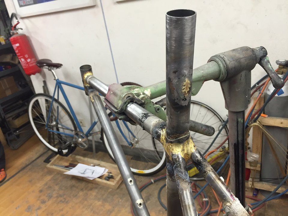

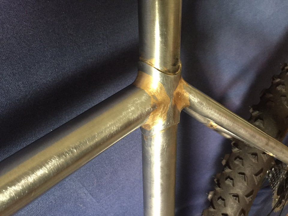

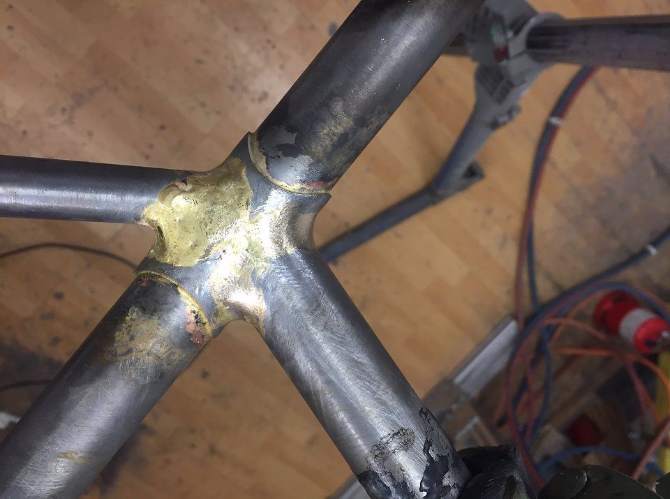

Die Fillets sind mir, nun ja, ganz ok gelungen. Aber das Rad ist eben jenes eines Lötanfängers und somit habe ich mich auch ganz gut damit arrangieren können. Hier zu sehen die Verstärkungsmuffe für das Sattelrohr.

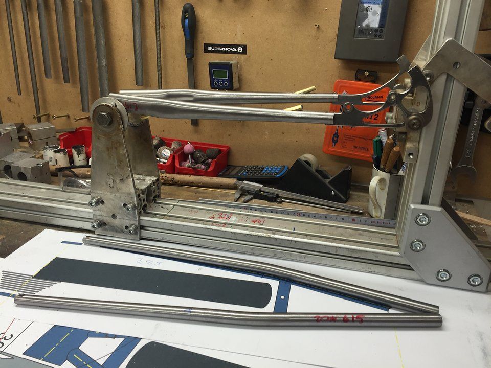

Die Geometrie stammt von einem 1992er Breezer. Somit erklärt sich auch das horizontale Oberrohr. Jene Geo wurde dann auf die größeren Reifen angepasst.

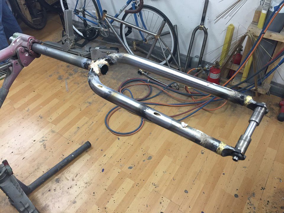

Weil ja die Geometrie ziemlich retro sein sollte wurde noch eine Gabel von mir gebaut, deren Einbauhöhe sehr viel geringer ist, als marktüblich. Sie sollte mit geraden Scheiden an die Accutraxgabeln der 90er erinnern und sich nicht stark verjüngen zu den Ausfallenden.
Dann ging es ans Verschleifen der Fillets, wo so das ein oder andere Defizit noch kaschiert werden konnte.

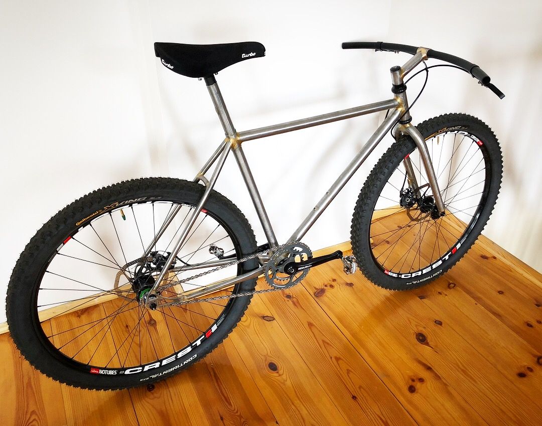

Naja, und so waren zumindest der Rahmen und die Gabel erstmal fertig und ich konnte mit der Teilesuche beginnen.
Das mit den Fillets kenn ich zu gut - die Vorstellung im Kopf ist das eine, die Realität kann ernüchtern ?
....wird das Sattelrohr gekürzt oder wird es ISP ? ?
Geplant ist ISP innen klemmend. Ich hatte eine FSA, aber die gefiel mich nicht und würde gern eine silberne verbauen. Ich muss einfach jemanden finden, der mir die Stütze umbaut, was ich mit meinen Mitteln nicht kann von zuhaus.

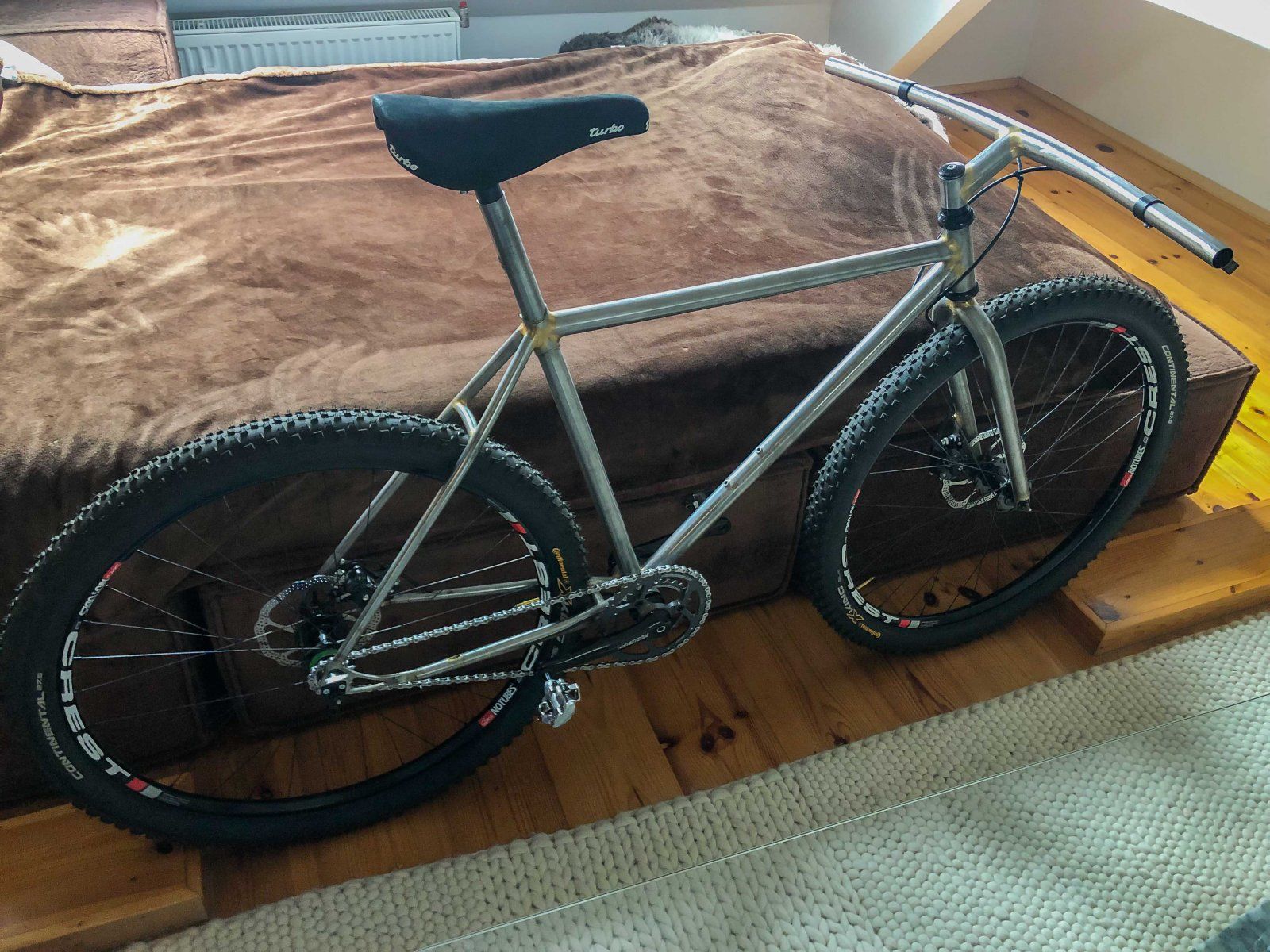

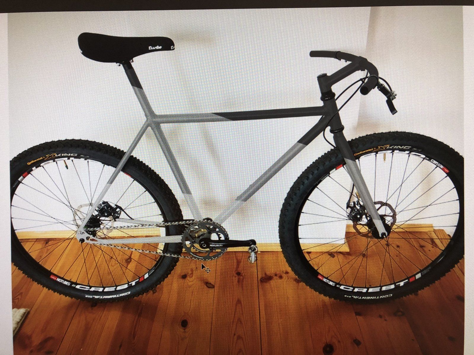

Vielen Dank, Burba. Ja, das Thema fillet-brazed Stahl und Lack ist immer schwierig. Das ist übrigens auch der Grund, weshalb das Projekt so lang dauert. Ich habe immer gehadert, ob, und wie das Set lackiert werden sollte. Ich habe mich schlussendlich für eine Lackierung entschieden. Das war ein sehr, sehr langer Prozess.
Von den oben gezeigten Fotos bis heute sind fünf Jahre vergangen. Was auch erklärt, weshalb ich bestimmte Entscheidungen beim Rahmenbaukurs getroffen habe. Manche Entwicklungen hatten und haben sich nicht durchgesetzt.
In der Zwischenzeit bin ich viermal ungezogen, hatte zwei Jobwechsel und habe einen Sohn bekommen. So lang stand das Projekt unfertig bei mir rum, bis ich mich vor ein paar Wochen dazu entschieden habe das Rad endlich fertig zu machen. Und in diesem Stadium befinde ich mich gerade.

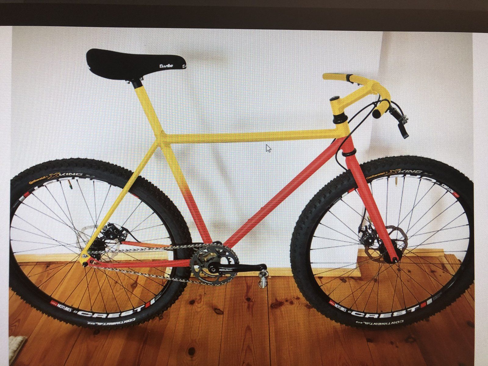

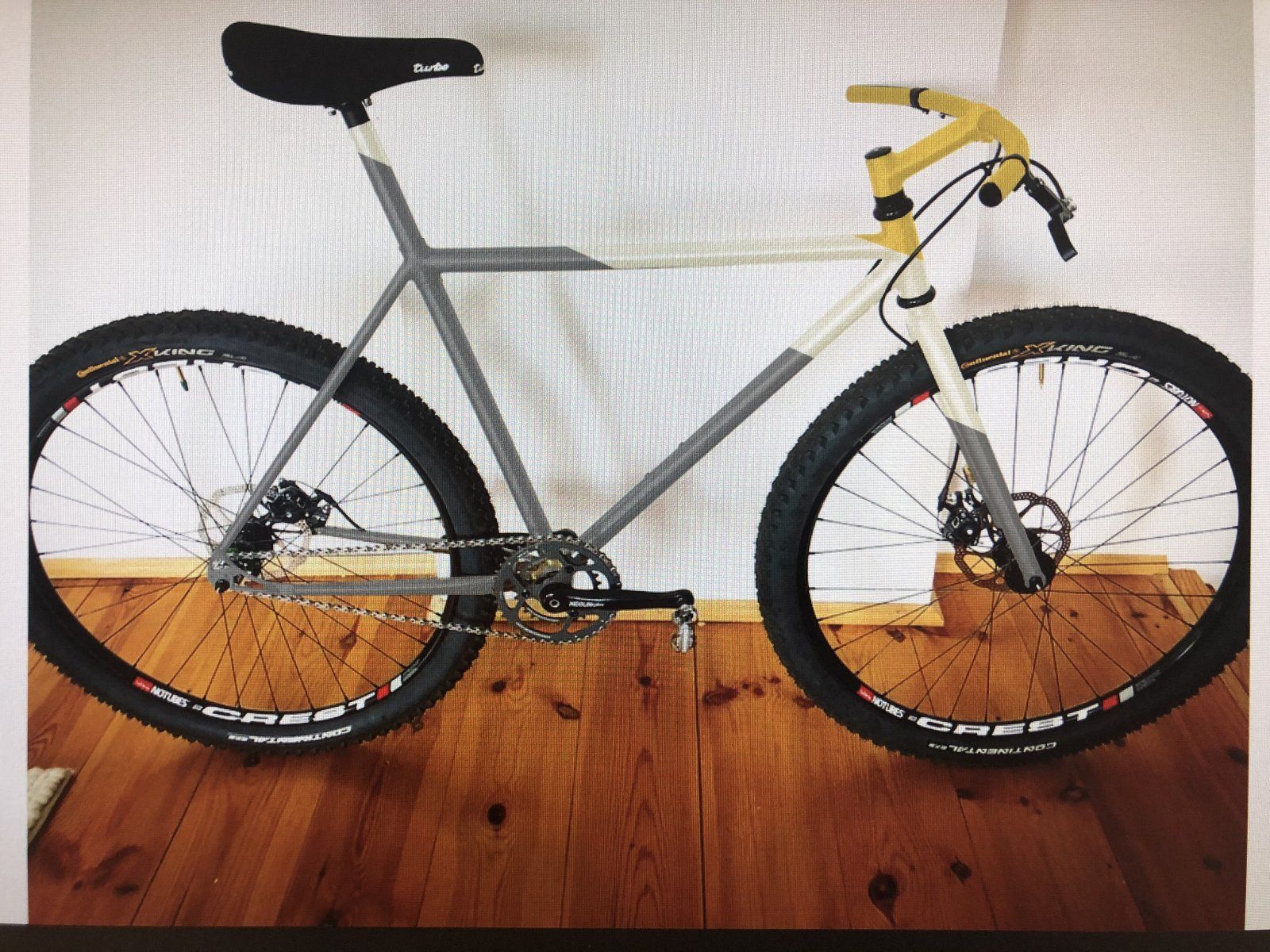

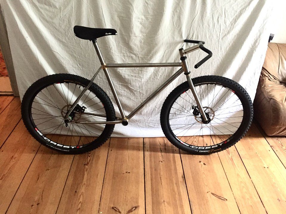

Ich hab dann viele Varianten ausprobiert...
...und eine von den unten gezeigten, wird es dann auch.
B640DEF3-5E1D-4387-B7D8-EC1685A523FE.jpeg8BFE6121-73C0-4A0F-8DAB-7DEF9D406C7E.jpeg8B1EF005-36CF-4C9C-A54C-2085579DF0B9.jpegFBF39561-80B6-42C2-A5B7-05F74FCE5B0E.jpeg555715FD-CE39-47DB-988F-93BD7D6D4A6A.jpeg1846CC81-B9B9-442E-90DC-ED2952B99D4D.jpeg8DED02E5-42CD-4908-A8FB-D5DEF041EC82.jpeg
Richtig gut! Die Gabel ist hammer! Jetzt noch einen eigenen Bullmoose basteln ?
ja, raw sieht Klasse aus, aber eine schöne Homagelackierung könnte ich mir auch gut vorstellen. Turquoise mit neon Gabel ? zum Beispiel.
Bin sehr gespannt wie es weiter geht!

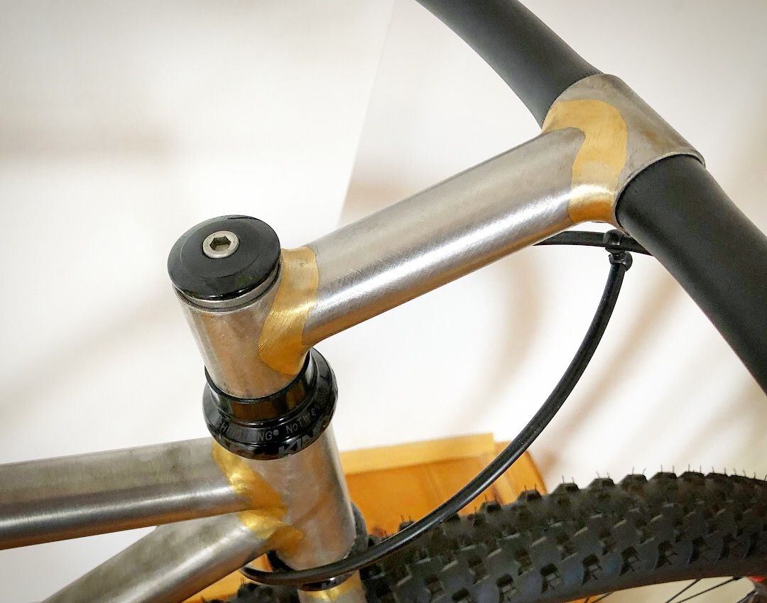

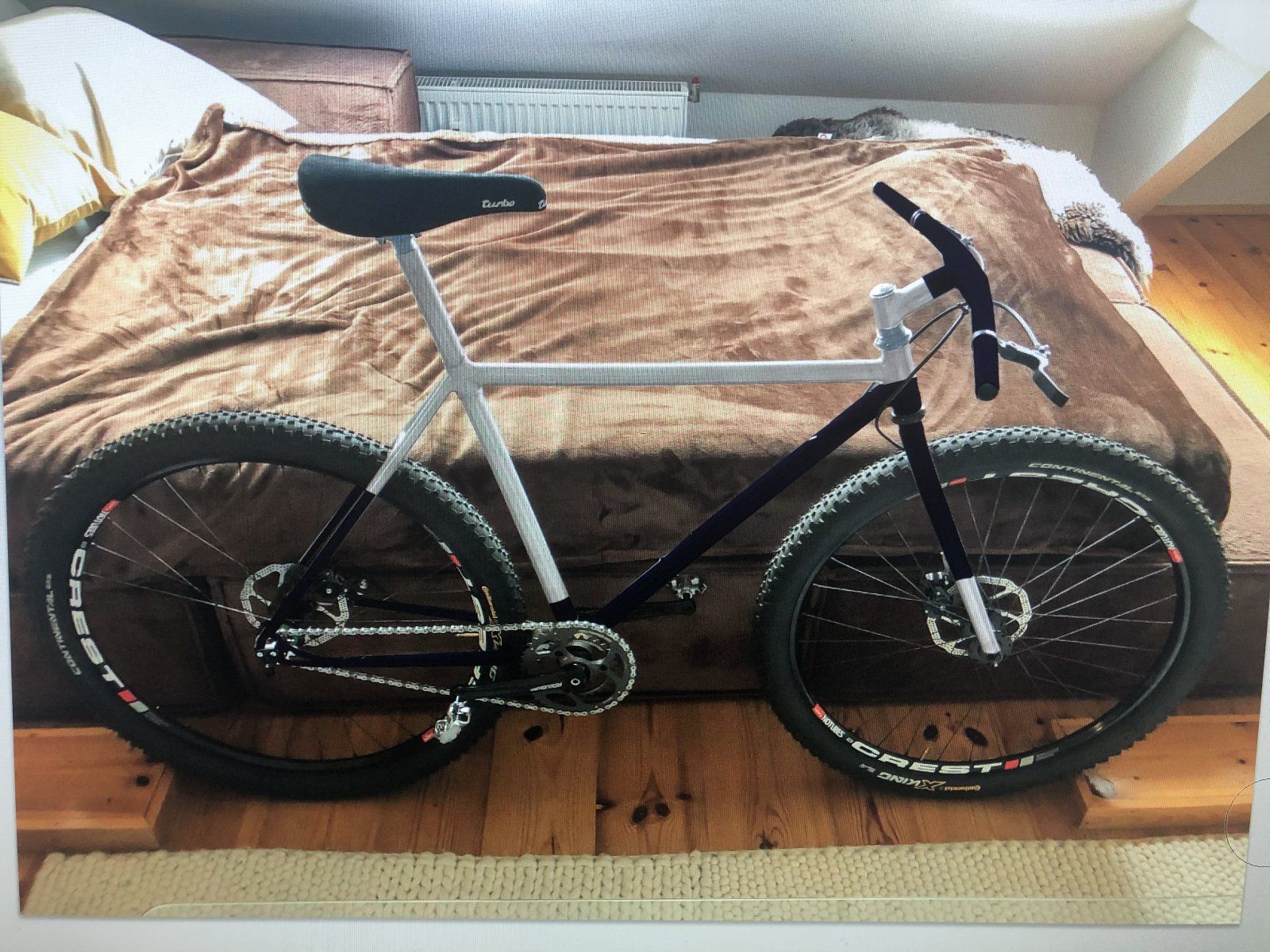

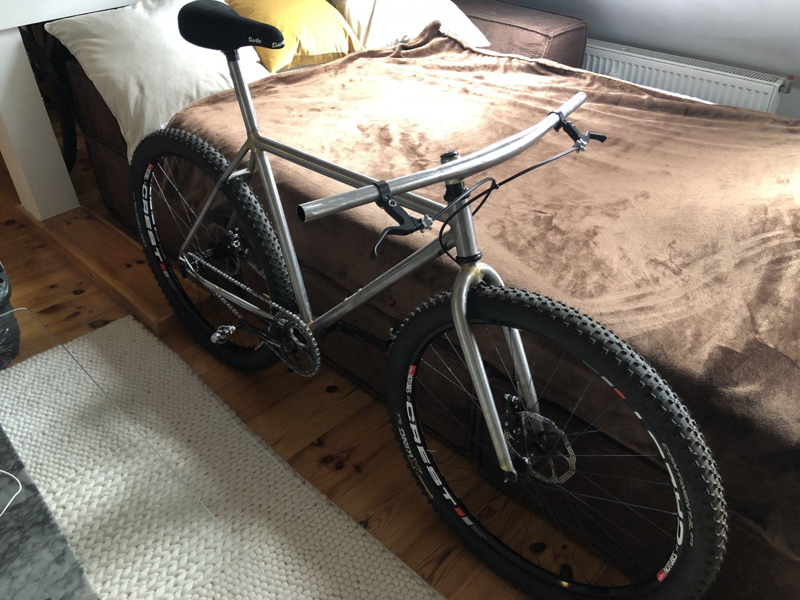

Wie @superpink mit seinen seherischen Fähigkeiten schon vermutet hat, fehlte mir etwas an dem Rad. Alle Vorbauten, die ich gefunden habe, waren TIG-geschweisst, was mich immer störte. Und so kam die Idee mir einen passenden Vorbau filletieren zu lassen. Mir half dabei Doug von Curtlo Cycles, der mir noch zwei weitere Vorbauten für meine Retrobikes brutzelte.
In der Kombination mit dem Noah‘s Arc sah das echt schön aus. Auf den Bildern kommt das garnicht so rüber.
Beim Fahren wurde mir dann aber klar, dass ich einen etwas kürzeren Vorbau mit etwas mehr Rise benötige, um mich perfekt zu fühlen.
Da ich viele Ideen an diesem Bike von meinen Retro-MTBs habe, dachte ich mir, ich könnte gleich zwei Fliegen mit einer Klappe schlagen und kombinierte einen Lenker mit dem Vorbau, wie es damals die Hammerhead/Hothead von Grove Innovations hatte.
Und so wurde wieder mal Doug Curtiss engagiert, der mir eine passende LVE anfertigte.

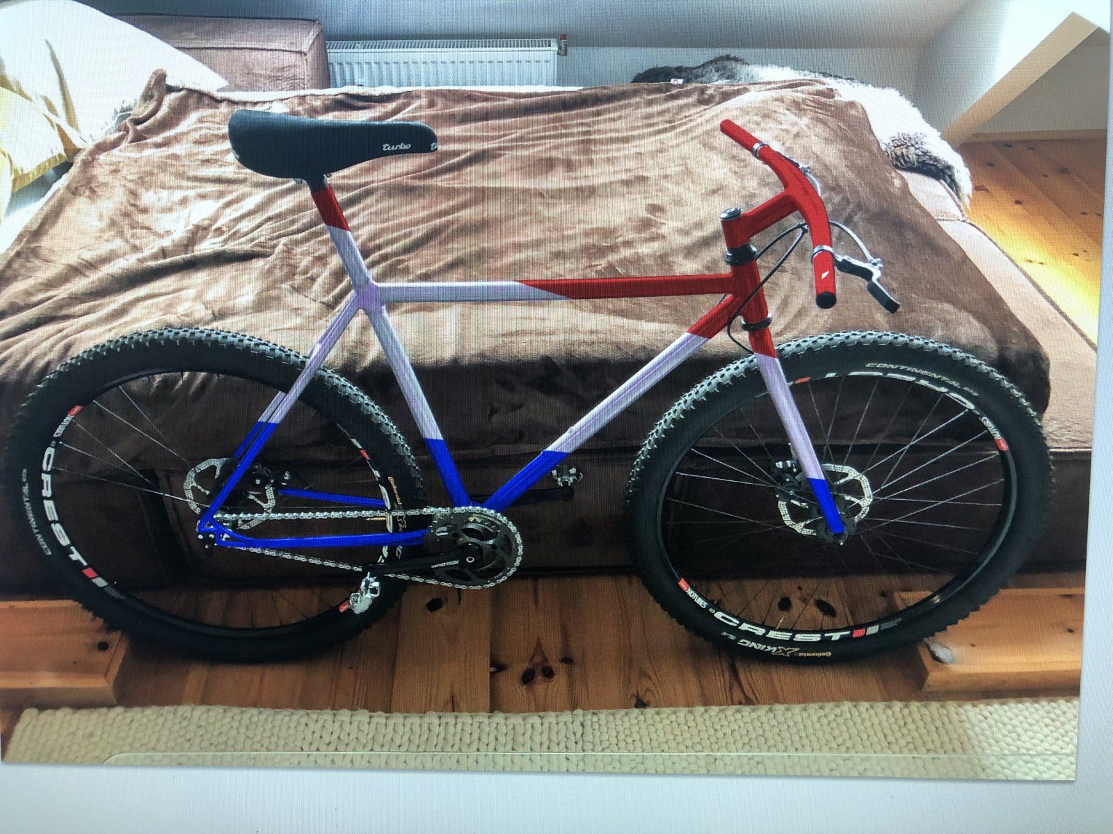

Ich bin auf deine Farbgestaltung gespannt. Muss zugeben, bunt wär nicht so meins...
Oh, oh, Burba, ich mag bunt sehr! Dann wird es vielleicht nicht nach Deinem Geschmack werden, aber vielleicht erfreust Du Dich ja am Thread selber.

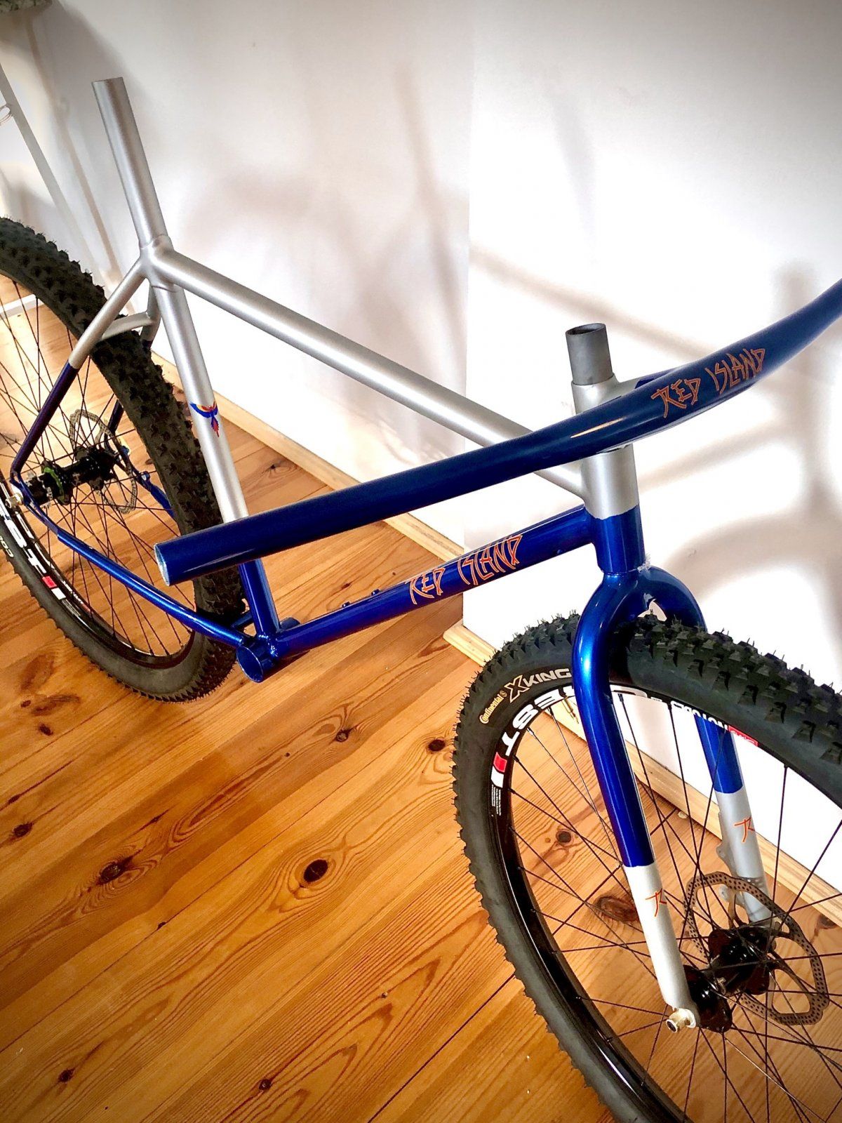

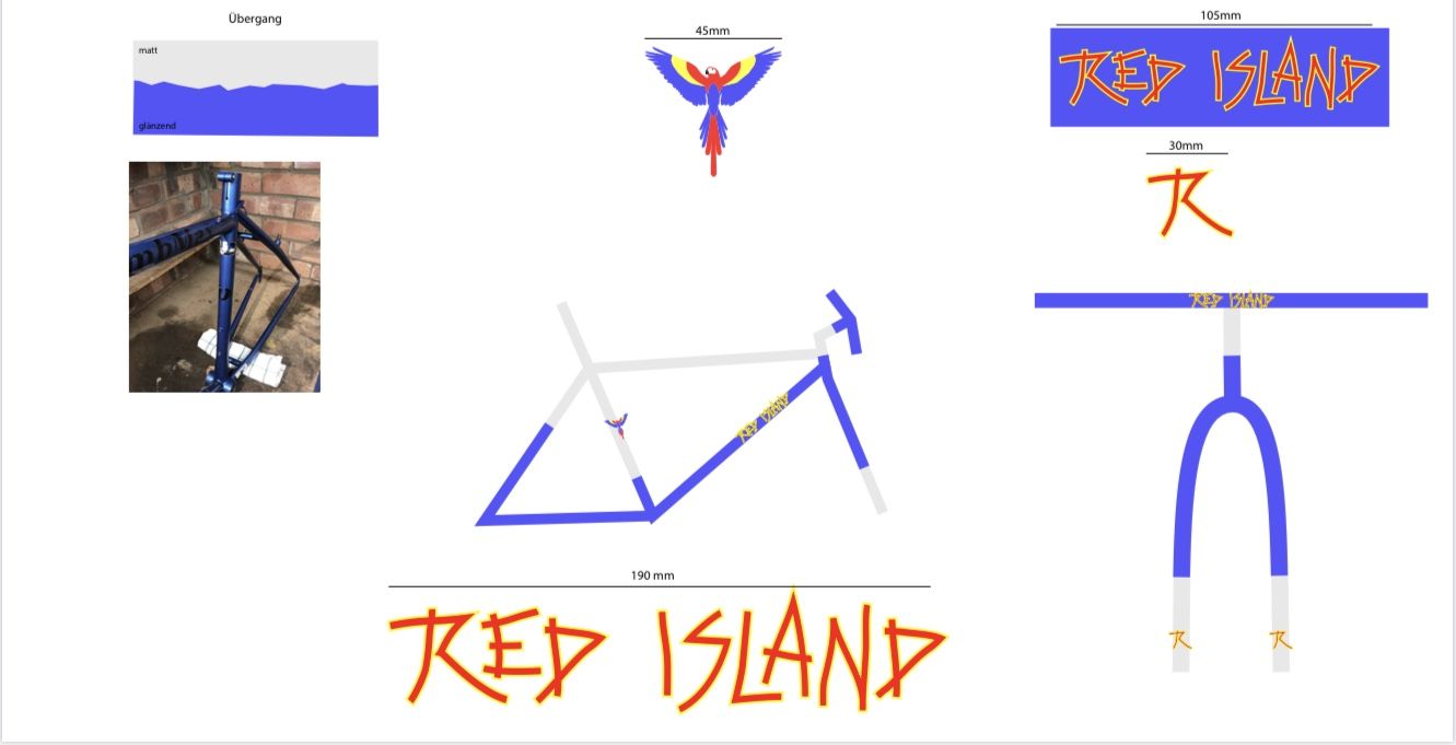

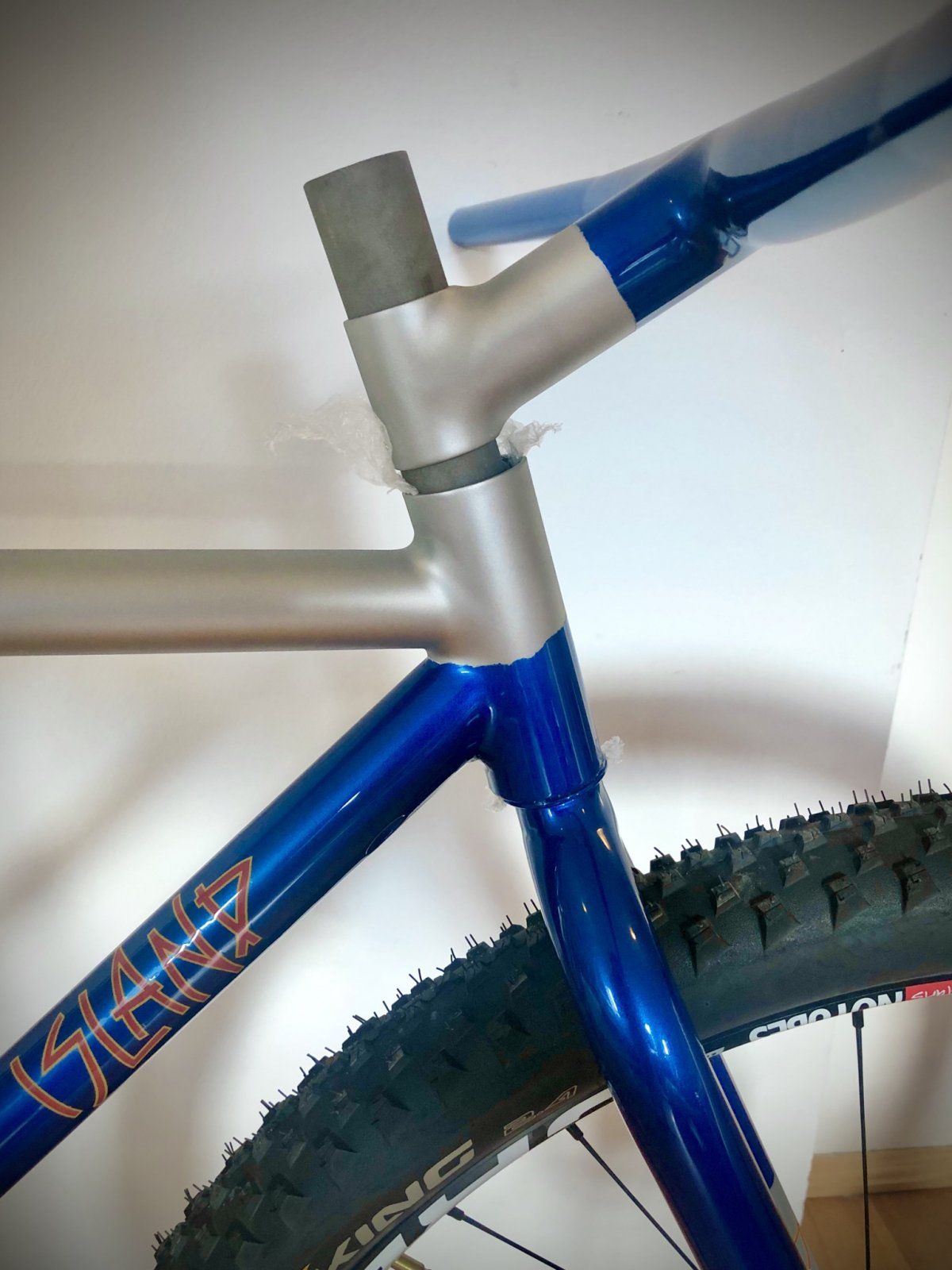

Das zuletzt gezeigte Bild ist dann das gewählte Farbschema. Ein dunkler Part unten und Silber oben.
Ich liebe Blau. Schon immer. Und auch hier sollte es Einzug halten. Den Blauton habe ich, wie kann es anders sein, von einem Klassiker, meinem 1993er Brodie übernommen. Die gezeigten Decals habe ich selbst gezeichnet. Farblich sind sie eine Hommage an die alten Ritchey Schriftzüge der 80er, als Tom noch selbst gelötet hat.
Die Position der Decals an der LVE sind wie die Hammerheadschriftzüge, jene an den Gabelscheiden, wie bei Brodie Gatorblades und der Papagei sitzt an der Stelle, wo auch Ritchey seine Decals platziert hatte.
Oben Unten
