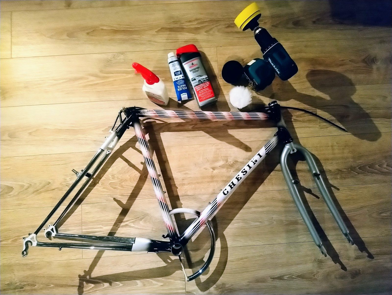

Da die zu verbauenden Teile noch nicht alle da sind, mache ich mich erstmal an die Rahmenpolitur. Ich habe mich heute aber für Begleitmusik entschieden, die ich der Mitleserschaft wohl lieber erspare.

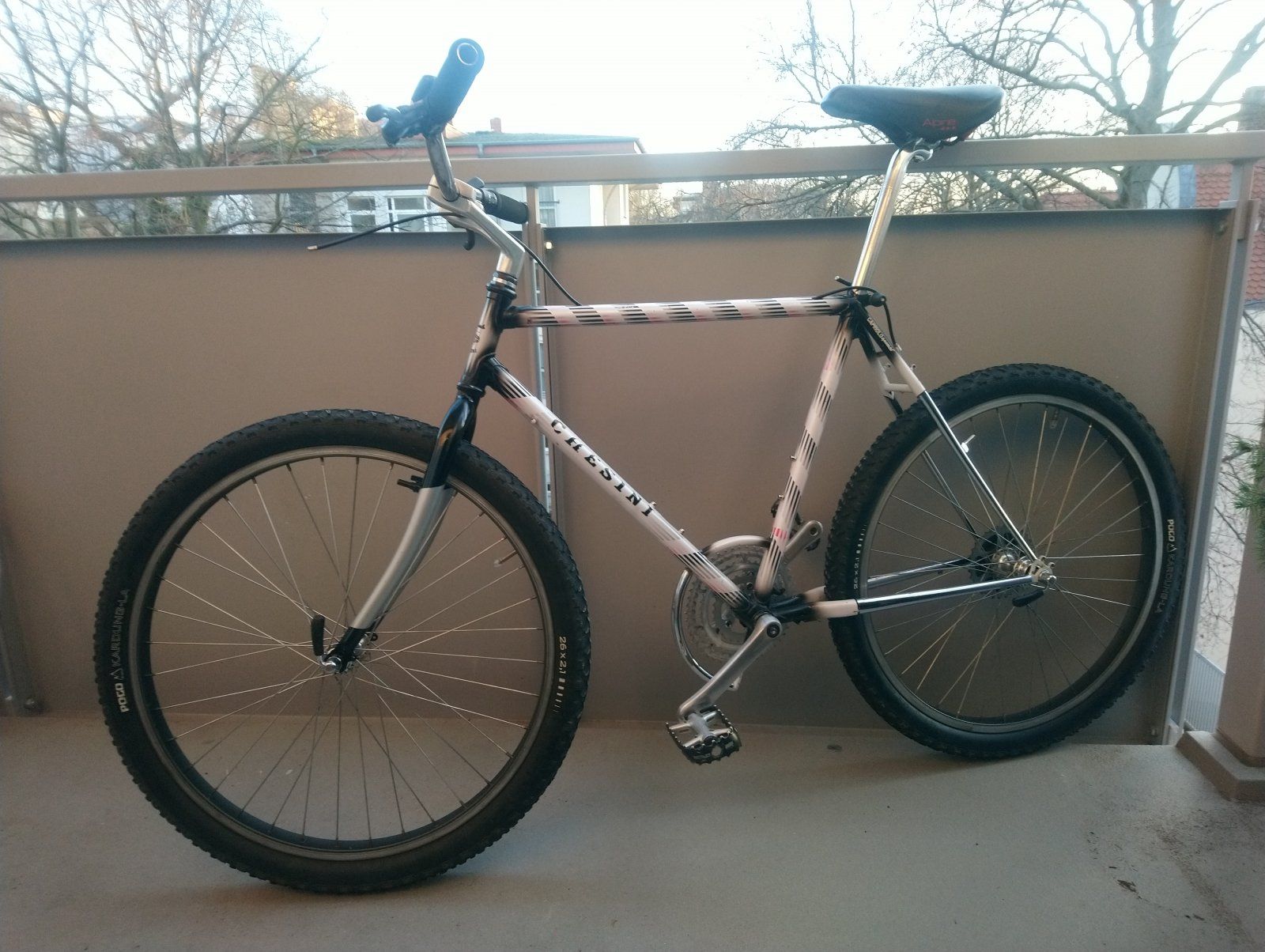

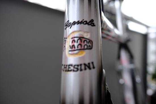

Da die gewünschten Anbauteile noch nicht vollständig sind, habe ich mich mal an der Gabel vergriffen. Es ist kein Etoe, aber für den Rahmen passt es (vorerst).
Vielleicht wage ich mich noch mal dran und versuche so einen vernebelten Übergang wie am Steuerrohr hinzubekommen.
Die Laufräder (Alesa mit DX-Naben) passen aus meiner Sicht ganz gut. Die Reifen finde ich auch gar nicht so schlecht. Ich denke, an dem Rad werden mir Skinwalls auch nicht gefallen.

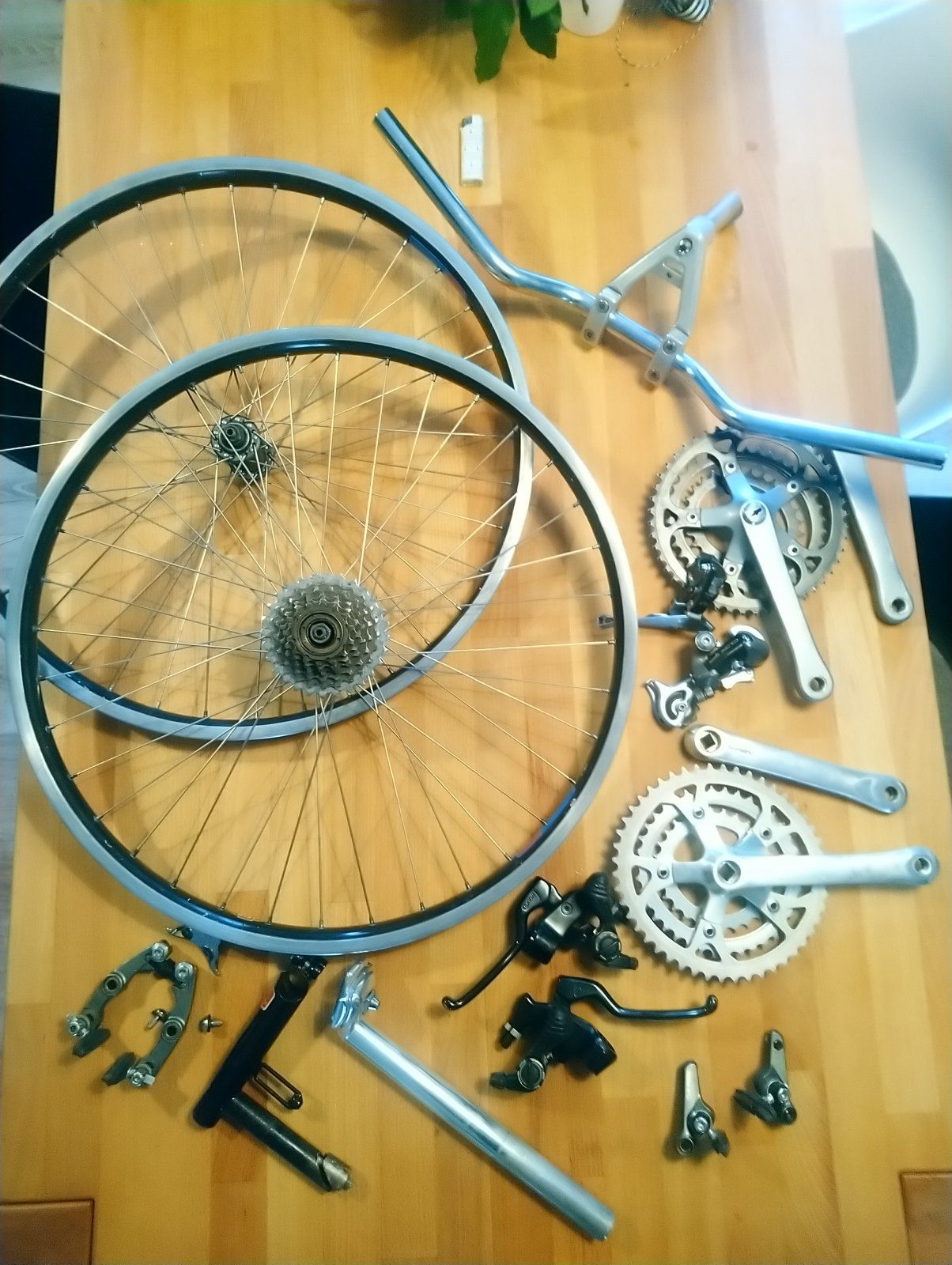

Diese Woche kam ein ganzer Schwung an Teilen, die an die beiden Italiener sollen.

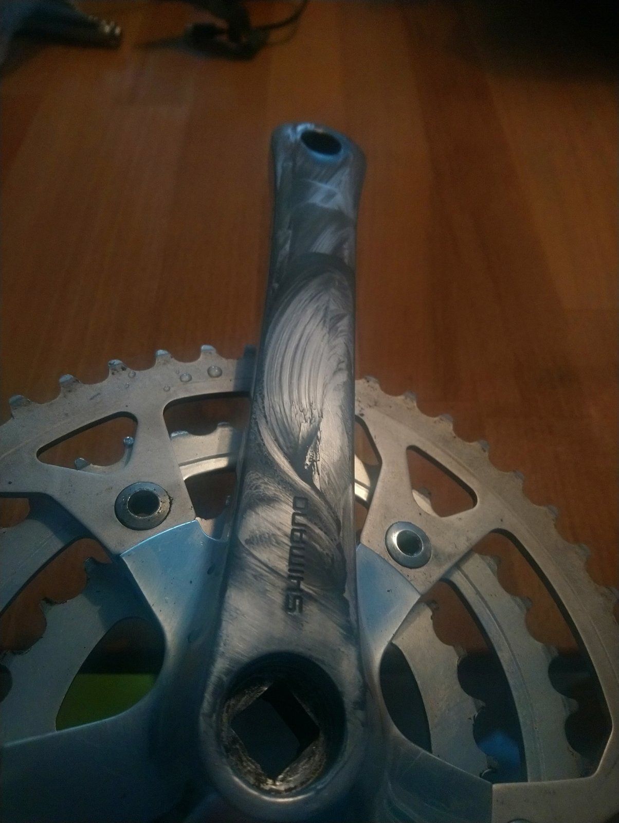

Heute dann mit ordentlich Techno im Hintergrund die XT-Kurbel poliert und die erste Streckprobe am Rehbock vollzogen.

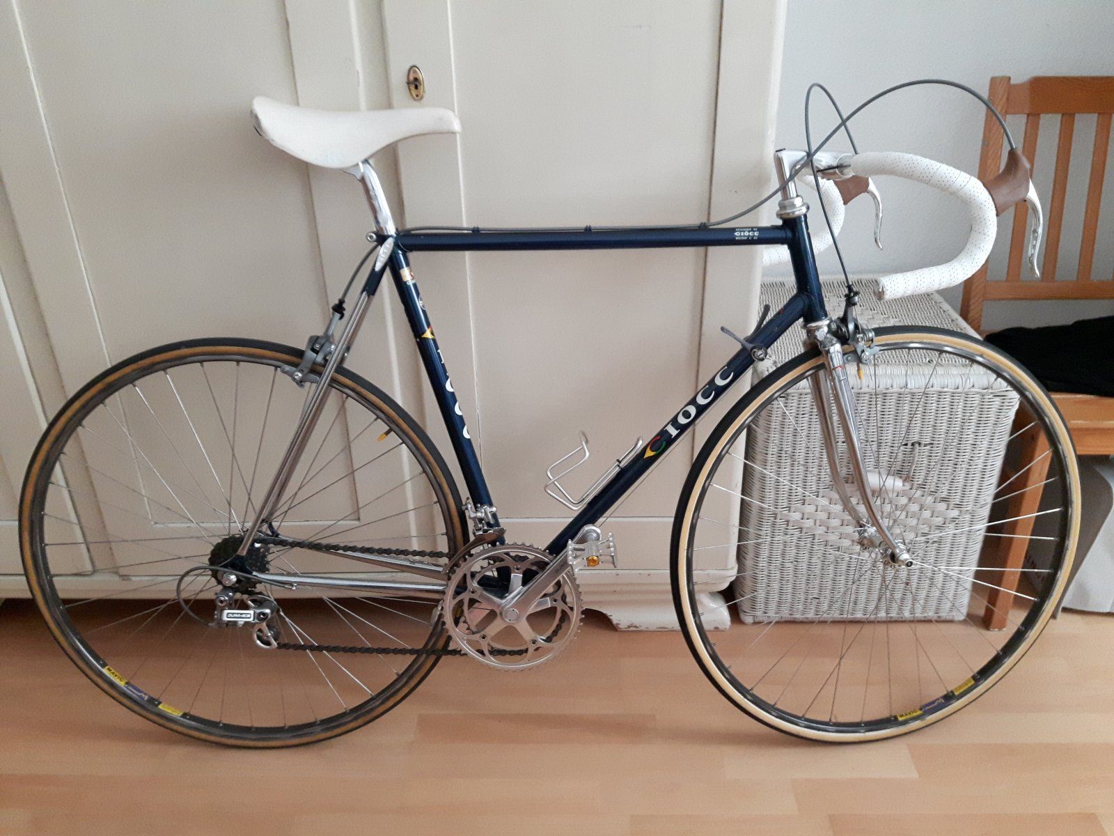

3. das erste ciöcc, das ich bei den mtb-klassikern wahrnehme...gestattest du, @Maliaton , daß ich es ergänze um mein geliebtes ciöcc, auch wenn es ein renner ist?
inkl. parkplatz. einschlafen ohne rad? no, grazie😁
auch mich verbindet viel mit italien. ältester freund von dort, dort gelebt und diese wunderbare sprache studiert. bitte verzeih' den sanften OT, aber ist das nicht auch typisch für dieses land?😃
viel spaß mit dem chesini wünscht christopher

mein vater hat dss rad aus erster hand gekauft und es war ein individualaufbau mit shimano. ich habe es etwas verhipstert, zugegeben, aber die 74er dura ace bremsen und die ultegra bremsgriffe (ja, das hatte der erstbesitzer so gewählt) habe ich noch. ich fuhr es eine zeit lang im alltag und da wollte ich gescheite bremsen haben.

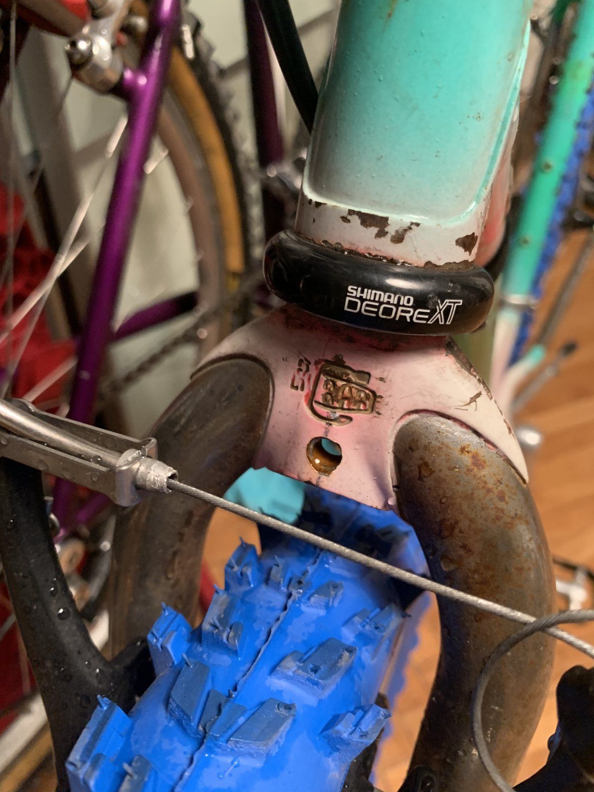

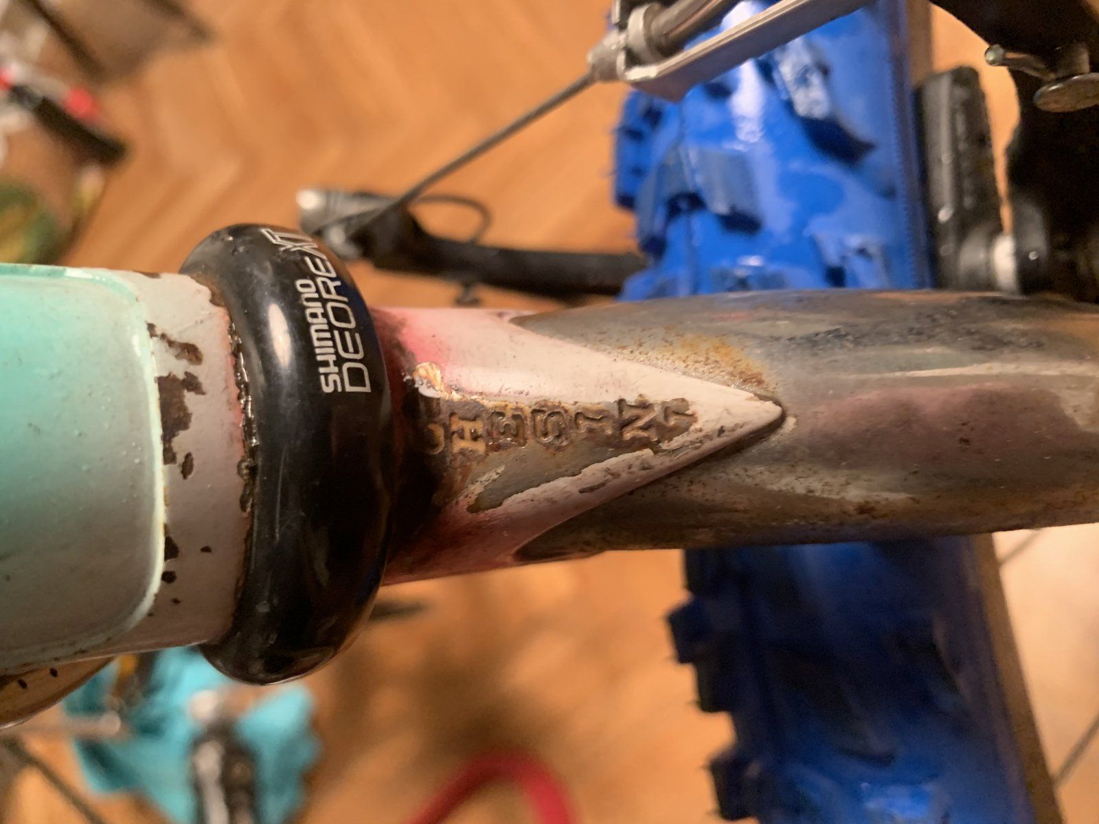

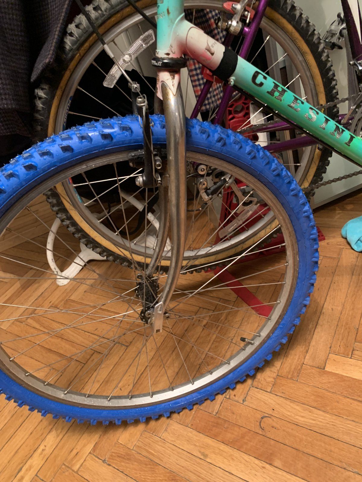

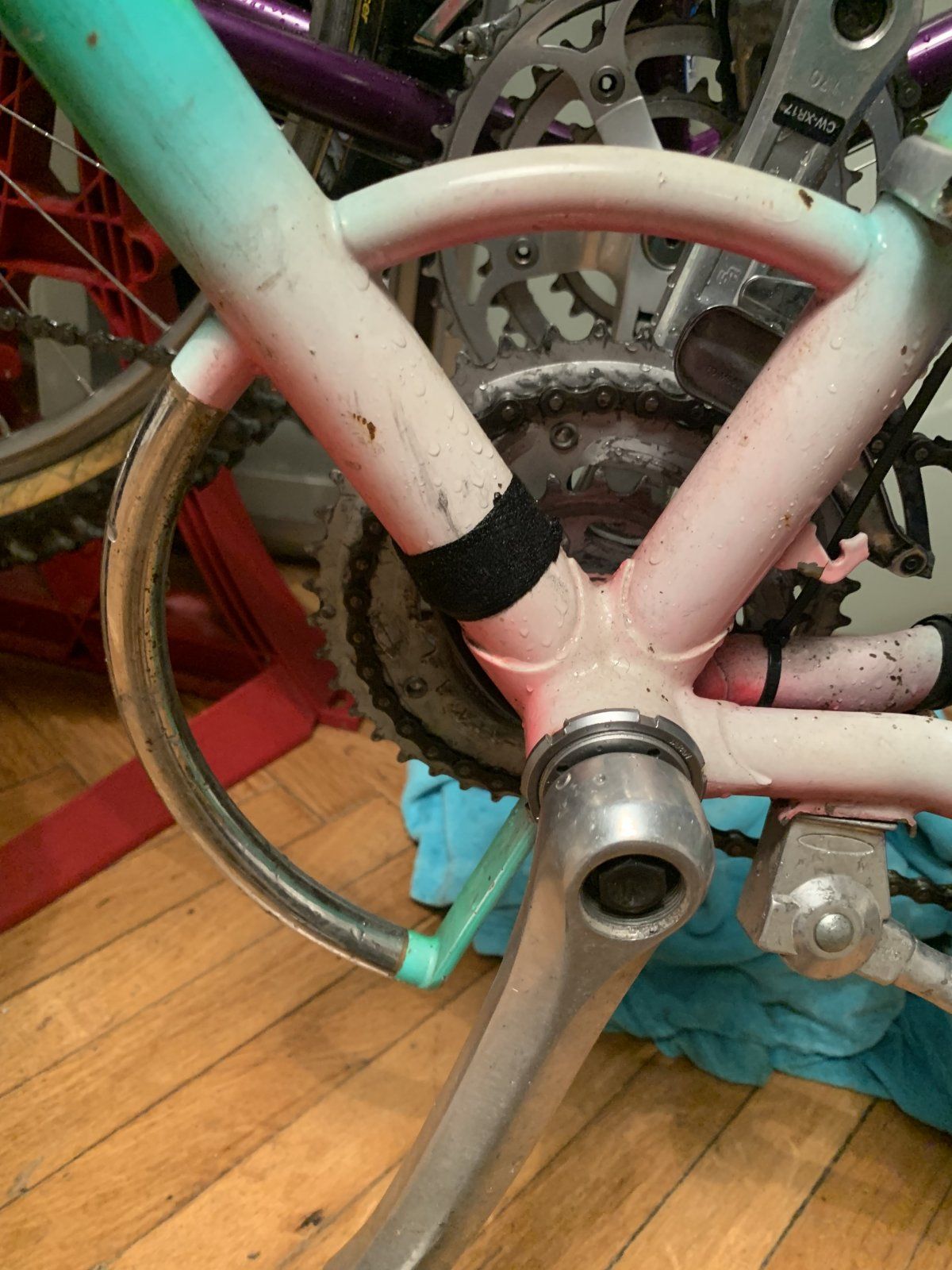

Hier eines meiner rostigen Projekte als Beispiel für die richtigen Gabel. Hat ev auch einen Auffahrunfall gehabt?!

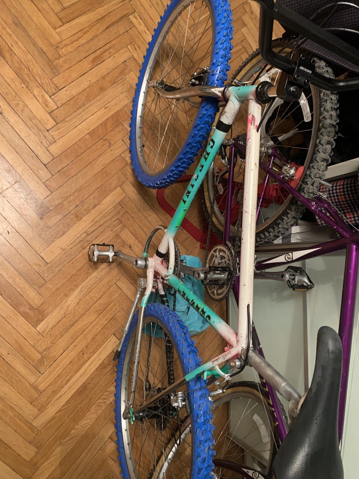

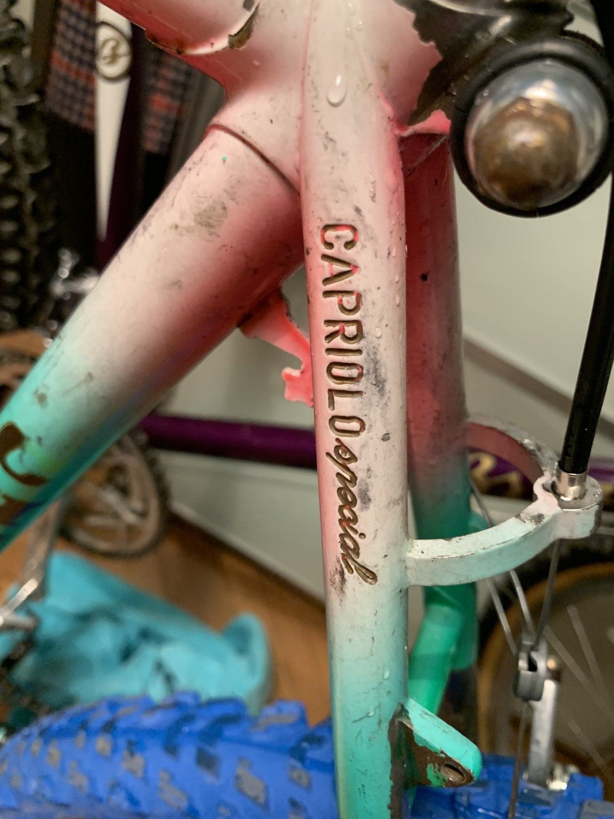

Nachdem sich andere Projekte dazwischen geschoben hatten, habe ich heute die frühen Morgenstunden genutzt, um in die Tiefen des Kellers hinunterzusteigen und das Capriolo wieder nach vorn zu holen. Die Teile sind eigentlich alle gesetzt.
Der Laufradsatz passt zum Rahmen - nix Leichtgewicht, kein Schnick-Schnack und auch schon ein paar Schrammen. Das grün-grau passt auch gut zum Rahmen. Auf diese Felgen wollte ich keine Skinwalls platzieren und zudem sollten sie neu sein. Es ist anzunehmen, dass das Rad ein bisschen rangenommen wird. Meine Recherche, auch hier im Forum, brachte mich zu den Vittoria Saguaro. Die gab es auch für einen annehmbaren Preis im wwww - und sie sind sogar Designed in Italy! Die Farben des Logos passen auch ganz hervorragend zum Rahmen.
Vorbau und Lenker sollen ebenfalls ein Fahrgefühl wie zu den Geburtsstunden des Mountainbikes widerspiegeln. Mal sehen, wie sich das fährt.
Die Schaltung und der Antrieb sollen auch widerstandsfähig sein und werden wohl vollständig aus der M730-M735 - Kiste kommen. Auch sie sind schon vom Leben gezeichnet.
Bei den Bremsen gehe ich für mich mal exotische Wege.
Ich habe heute erstmal die Teile gereinigt und den Rahmen poliert und gewachst. Ganz schön heiß geworden auf dem Balkon.
Der Rahmen hat einige Blessuren. Dennoch bin ich vom Gesamtwerk und den besonderen Details angetan. Schaut selbst
To be continued!
