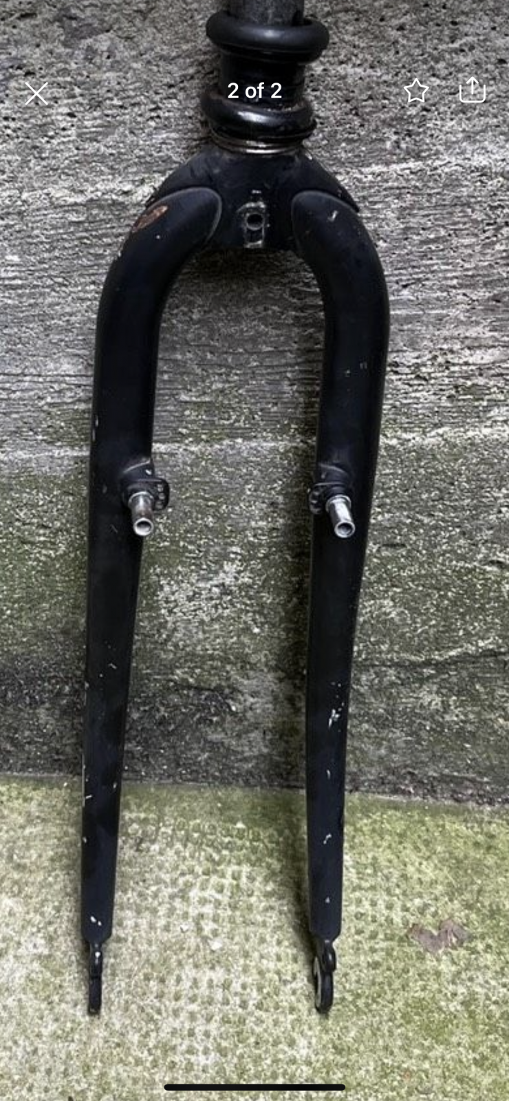

Wie lang muss der Gabelschaft des Chesini denn sein? Ich hatte einen Gabel-Beifang der weiterziehen darf.
Gemufft mit 143mm und Unterverchromt. Braucht aber etwas Zuwendung. Wenn’s passen könnte mache ich gerne Fotos.

Die Gabel würde optisch gut dran passen. Ohne es ganz genau zu wissen, ist der Schaft jedoch leider zu kurz. Ich brauche ca. 17 cm.
Danke dass Du an mich gedacht hast!

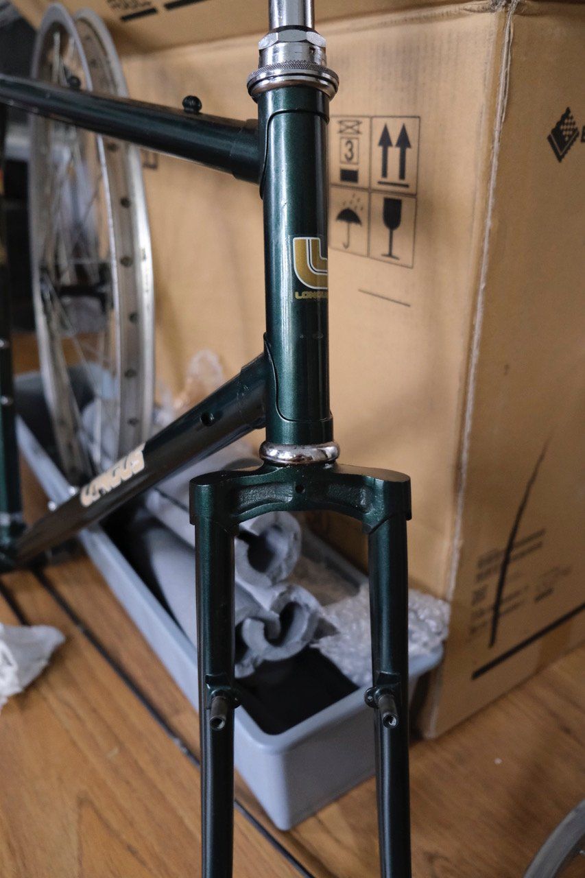

In den letzten Wochen saß ich in den freien Stunden mehr auf dem Rennrad, statt den Montageständer aufzubauen. Aber eine kleine Änderung gab es dennoch. Ich habe hier im Forum eine wirklich olle 26er Gabel aufgetrieben - kein italienisches Original und schon mit viel Patina. Ich war anfangs skeptisch, finde aber, dass sie ganz gut passt.
Sieht aus wie von einem frühen Longus. Tange?

Die Gabel passt doch super. Einzig die modernen ODI-Schriftzüge wollen mir nicht so recht gefallen. Denke ein paar einfache rote Cassano mit dicken Enden wäre klasse.
Yup. Ich habe noch Moosgummi-Griffe drauf, da das Cockpit eventuell noch mal verändert wird. Zum Abschluss kommen dann richtige Griffe mit passenden Endstopfen drauf. Die Cassano schaue ich mir mal an.
