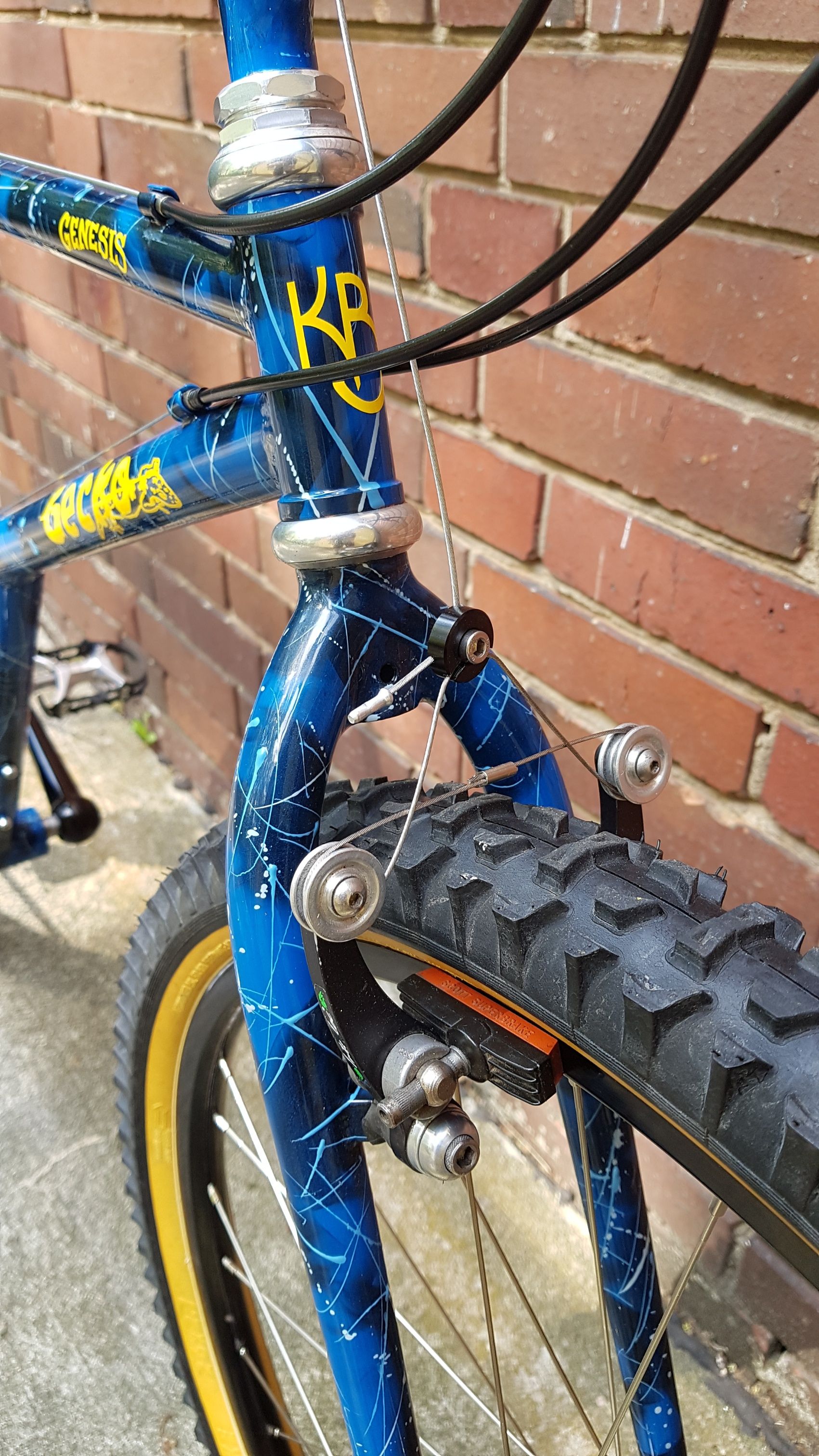

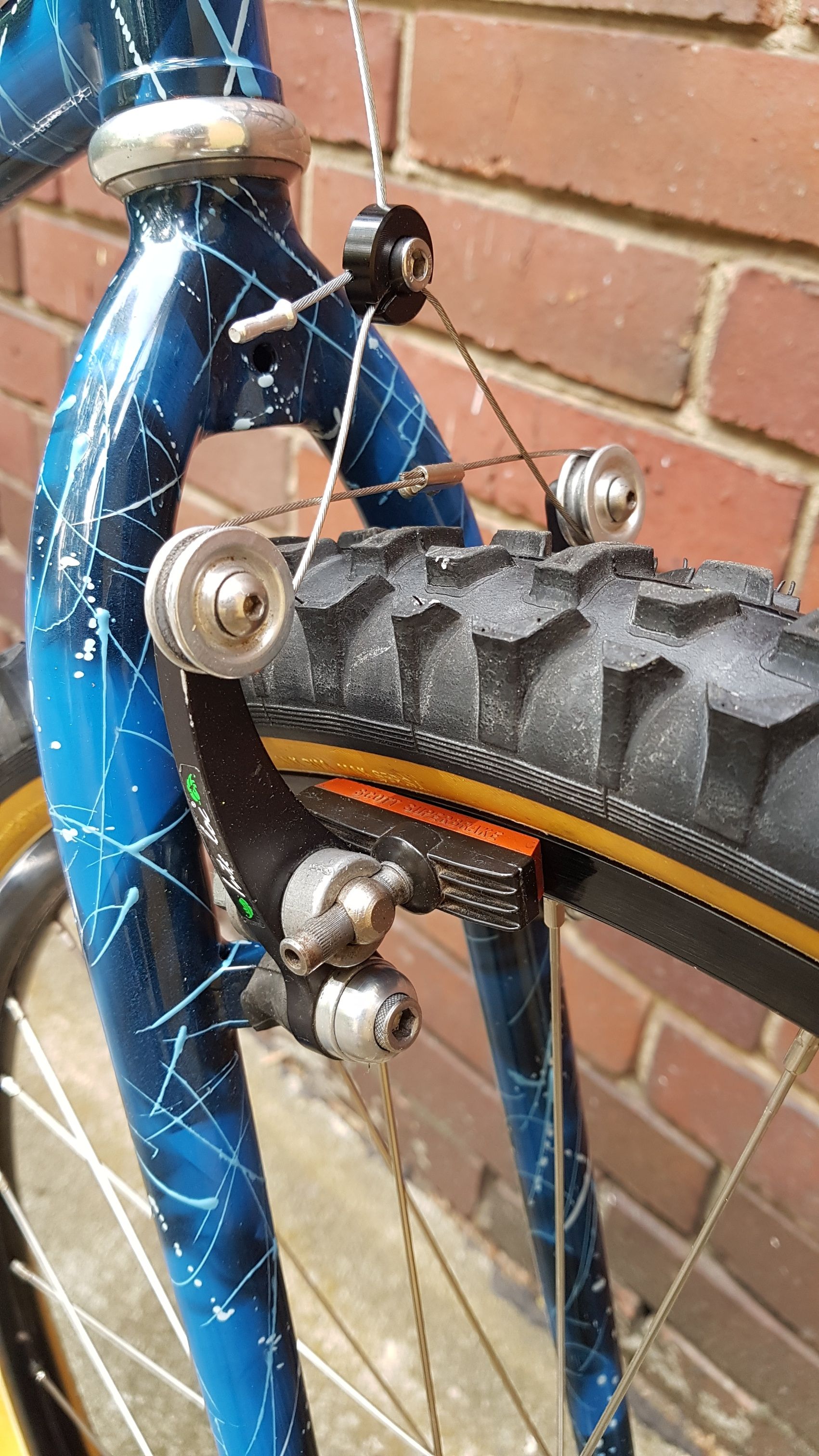

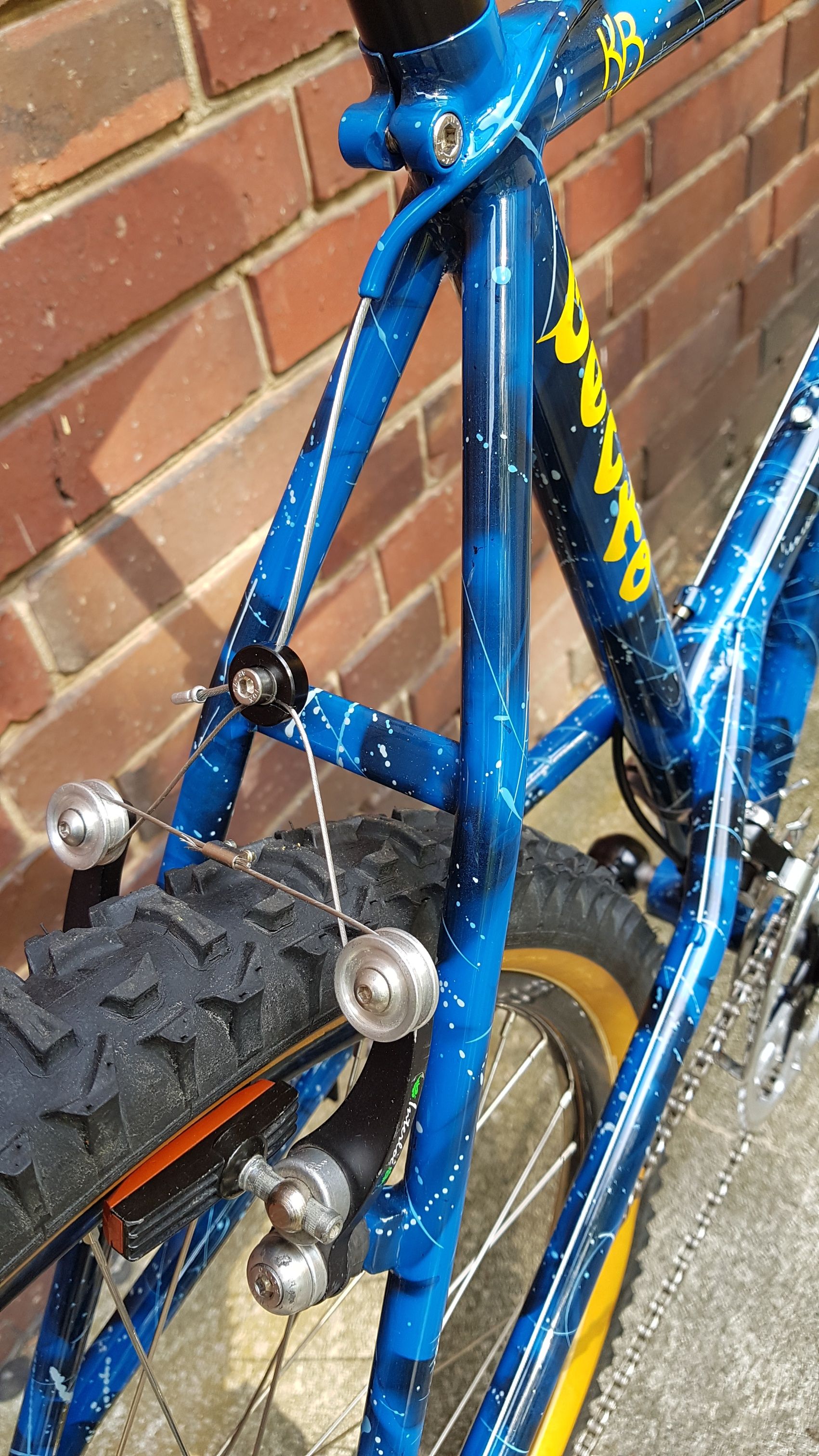

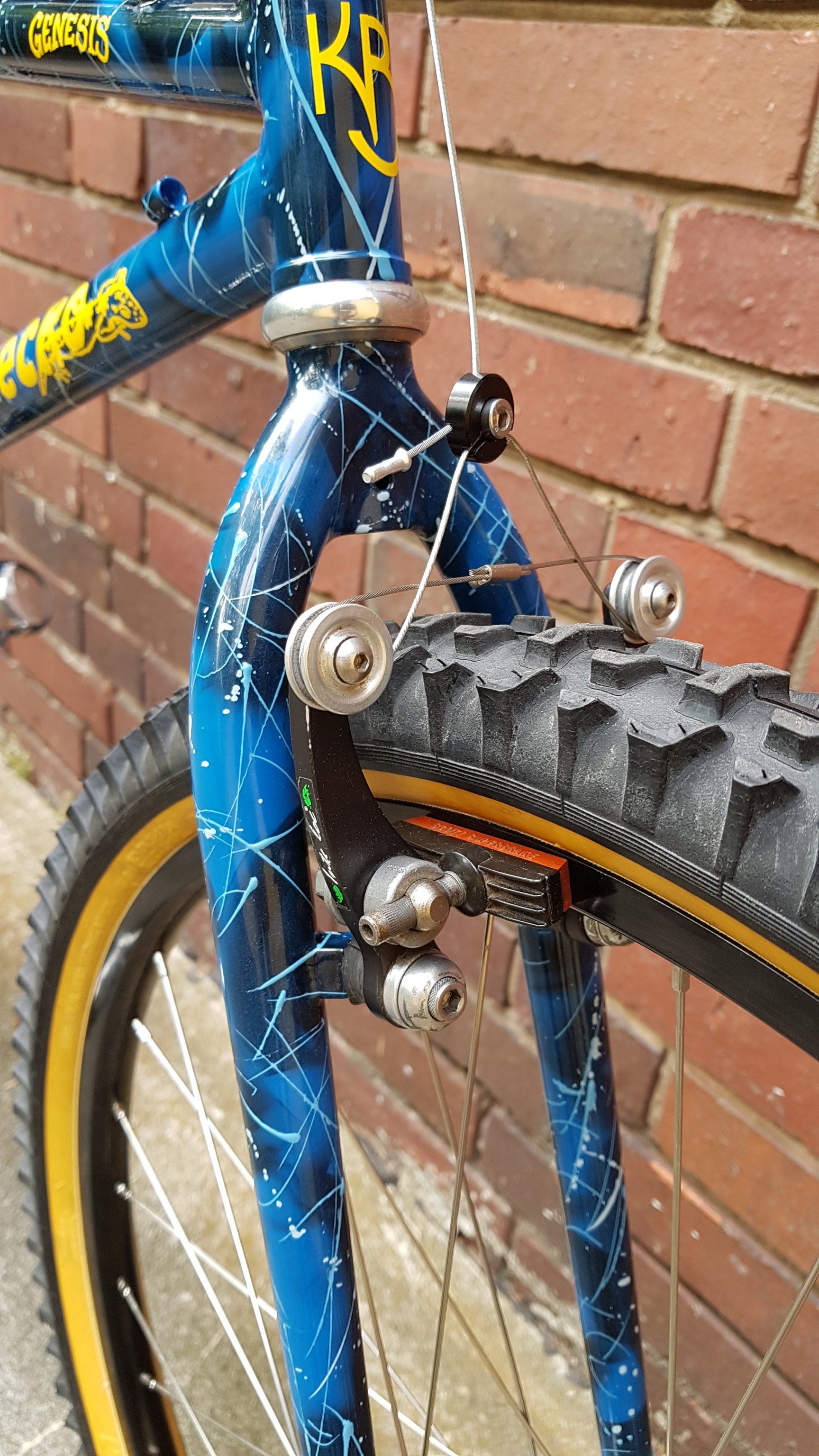

So richtig glücklich bin ich mit der Optik eigentlich auch (noch) nicht. Der Winkel der Arme ist kagge und der Druckpunkt wirklich schlecht. Das wurde auch schon von dem Amerikaner mit dem polnischen Nachnamen und den anderen Schlauis von drüben bemerkt. Ich muss die Arme näher an die Felge kriegen. Die geschraubten Mathauser waren ja damals schon dabei. Vielleicht etwas rumspacern. Wir werden sehen. Ansonsten hab ich noch schwarze IRD ohne Löcher und ohne Excenter ...
Wegen der Bremse: Du kannst versuchen, die Halter für die Beläge umzudrehen, aber vermutlich wird dann der Arm zu nah am Reifen sein. Ultima Ratio wäre, schmalere Bremsbeläge zu verwenden. Wird dann halt schwrierig mit "timecorrectness".
Zum Druckpunkt: Die Bremsen sind (von der Geometrie her) eigentlich V-Brakes. Ich habe meine mit V-Brake Hebeln kombiniert, dann wird der Druckpunkt deutlich besser. Wirklich gut habe ich ihn aber bisher nicht hinbekommen. Auch hier wieder die tc-Problematik.
denke auch....Hänger immernoch zu flach...
wobei du ja keine excenter hast, da weiss ich nicht obs was bringen würde.
Sieht in jedem Fall besser aus. Allerdings sagt mir das Bremssystem an dem Rahmen nicht wirklich zu. Aus meiner Sicht lassen die Umlenkröllchen die Bremse im oberen Bereich, wo die Gabel recht schmal zusammenläuft zu massiv wirken. Das wirkt irgendwie nicht stimmig. Ich fänd ne klassisch schwarze XT glaub ich am besten.
Druckpunkt ist OK, Kay.
XT geht nicht, Malte. Hab doch XC Pro und die Cantis von '90 gehen gar nicht. Man muss das alles mal ganzheitlich sehen. Die IRDs wirken durch das schwarz/silber recht harmonisch.
Solltest allerdings nicht die geschlossenen Cableloops von den Marinovative mopsen, die gehören dort dazu und sind ohne quasi unbrauchbar. Und die IRD bekommt ohne einen geschlossenen Loop sogar besser eingestellt, weil ja dann die Höhe des Gegenhalters nicht fix ist.

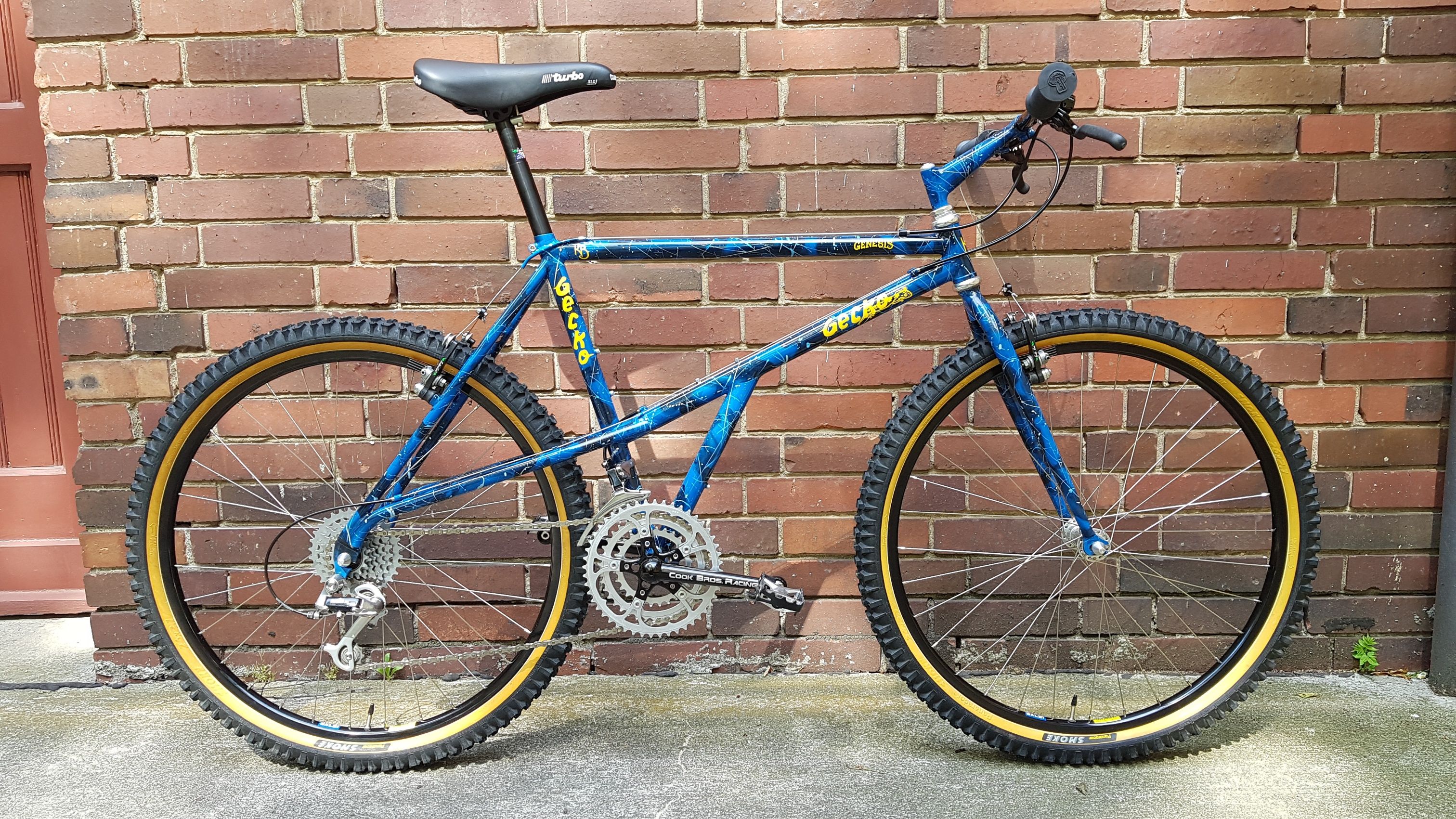

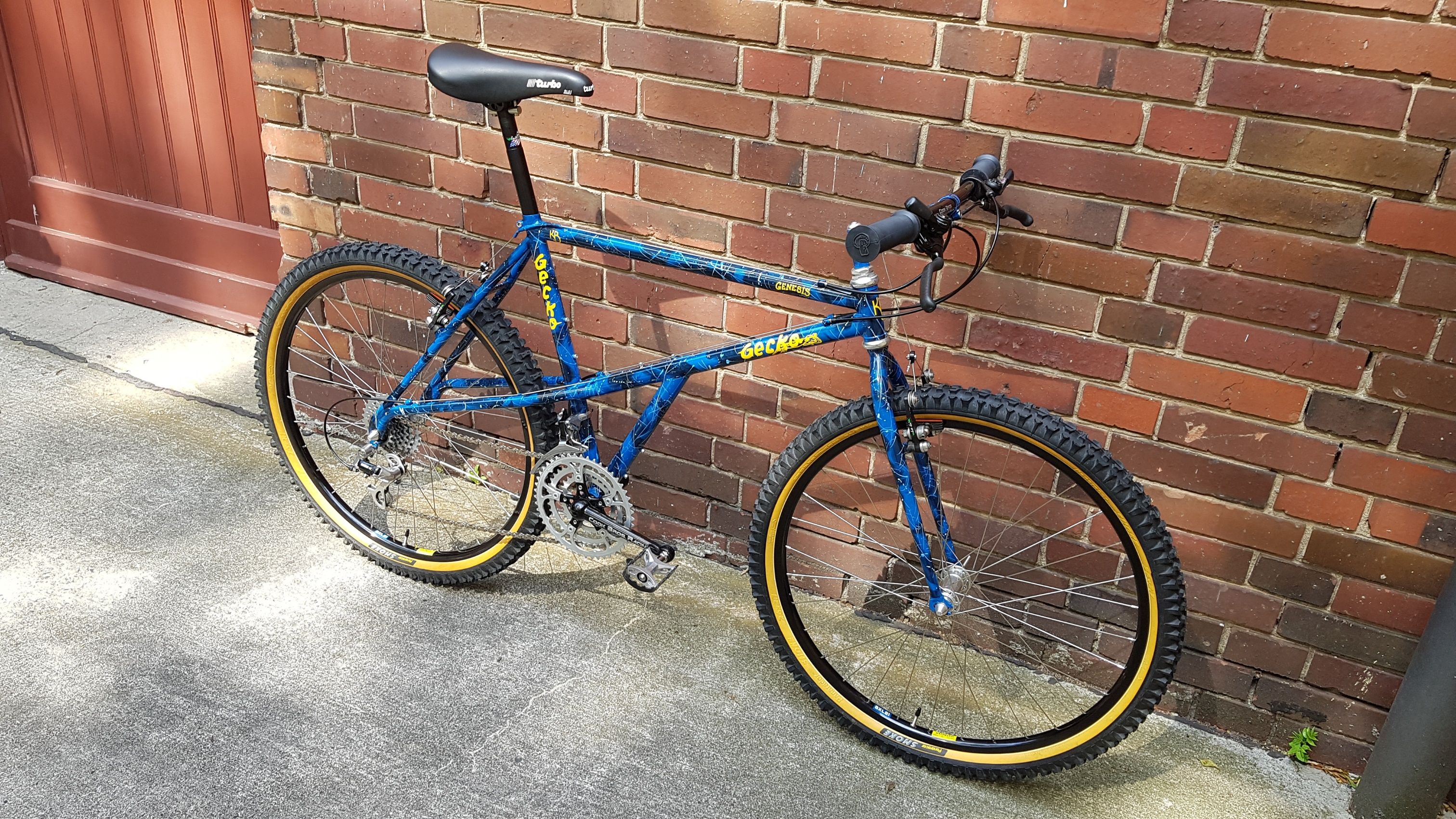

Ready to ride ... hier ein paar schnelle Fotos. Ich bin biken ...

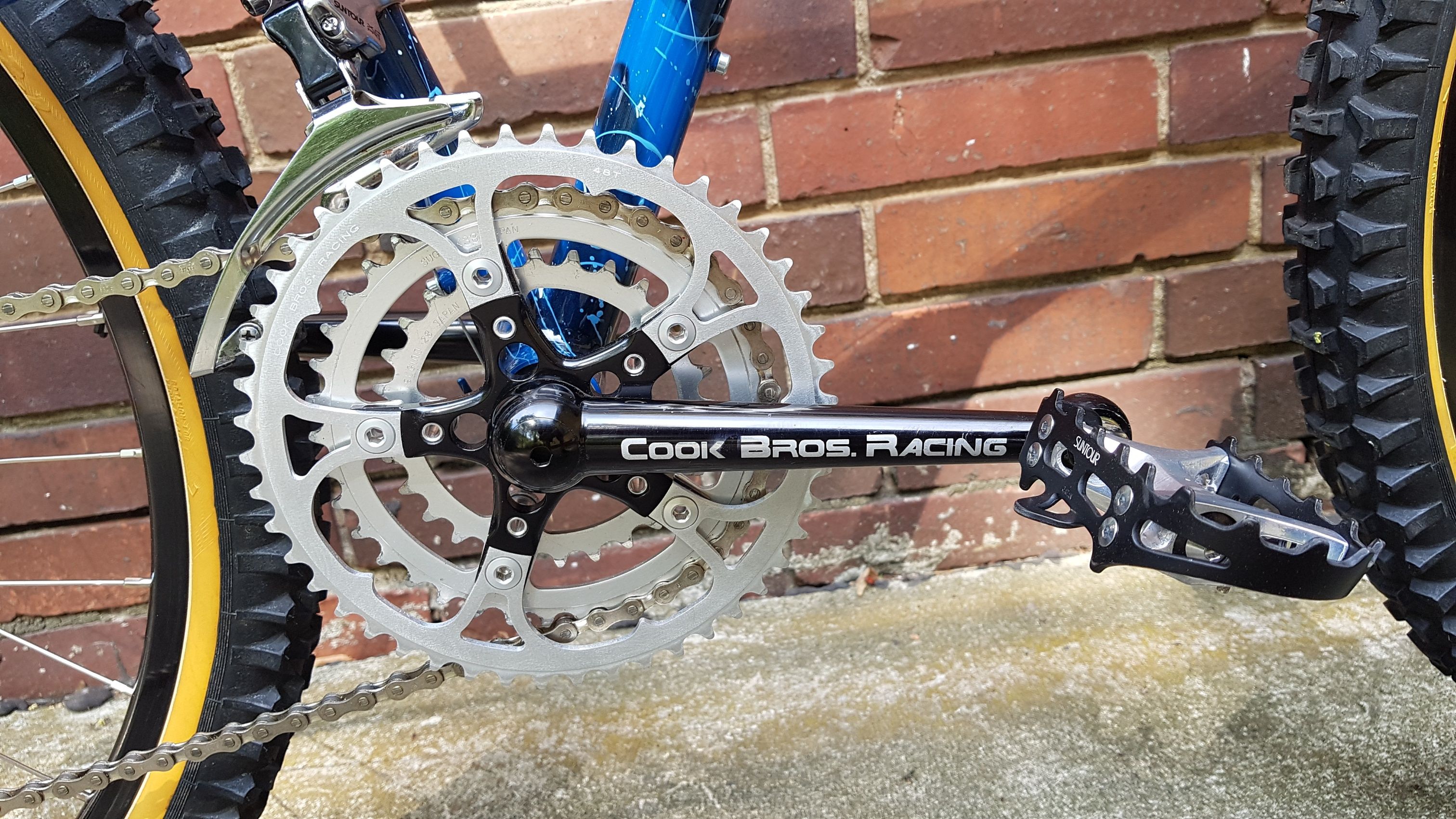

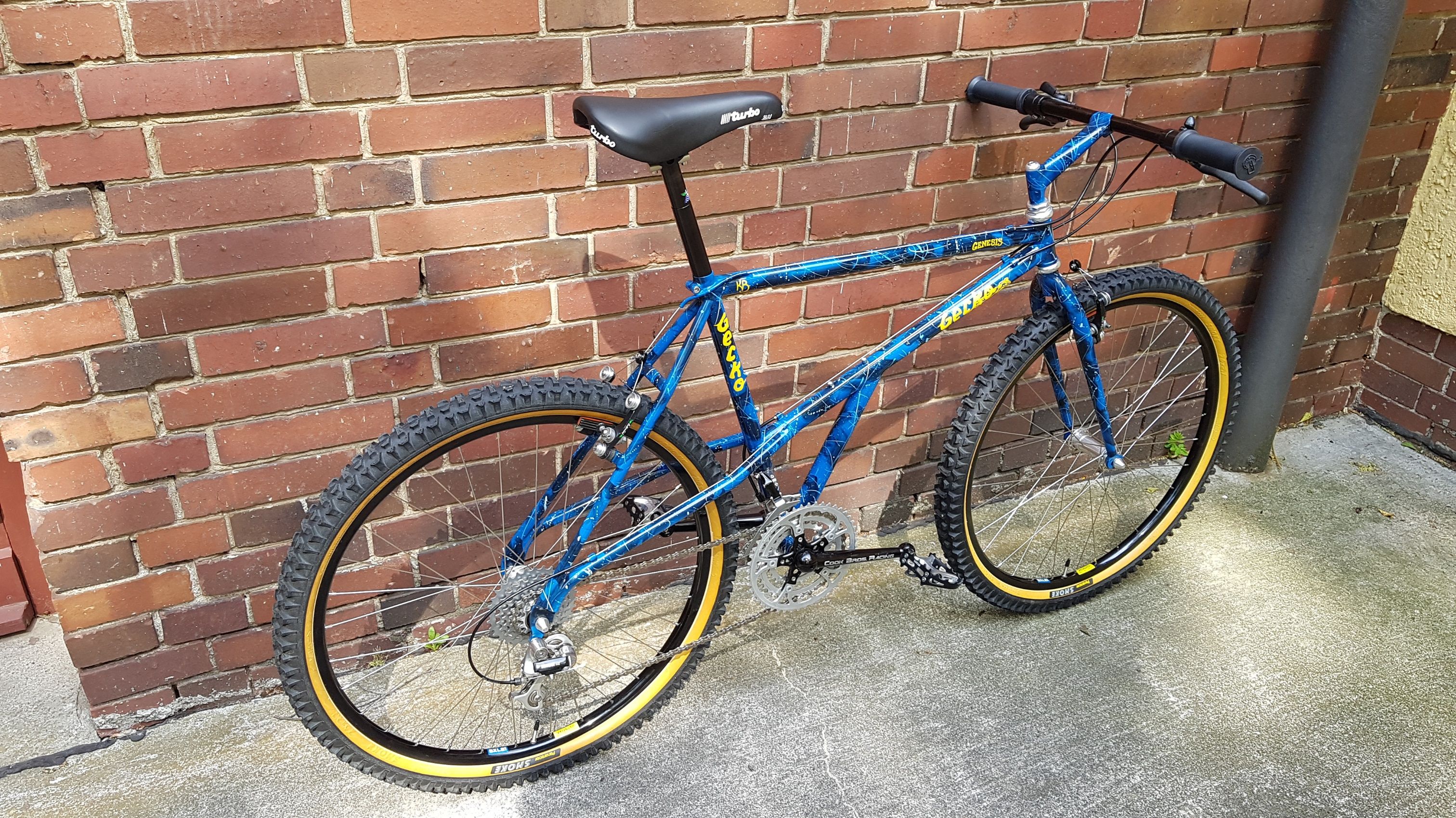

Für die Statistiker unter uns:
Rahmen: 1991 Gecko Genesis, Stahl, Mix aus Butted, Straight-Gauge, Aircraft und Tange Tubing, fillet brazed
Gabel: Stahl, Bontrager fillet brazed mit Elephant Dropouts
Steuersatz: King No Logo
Vorbau: Stahl 140mm, Ken Beach, fillet brazed, ovalisiert, interne Zugführung
Lenker: Cook Bros. Sushi Bar
Sattelstütze: IRD 26,8
Sattel: Turbo SLG
Bremsgriffe: Suntour XC Pro Black, Vier Finger
Griffe: ODI Mountaineer
Schalthebel: Suntour XC Pro Daumies 7-fach
Schaltzüge: Suntour XC Pro Accushift
Bremszüge: Suntour Hardliner
Bremsen: IRD Switchback 1. Generation
Laufräder: Specialized BXL21 mit HI-E Naben 32 Loch
Reifen: Panaracer Smoke 2,1
Schnellspanner: HI-E
Umwerfer: Suntour XC Pro
Schaltwerk: Suntour XC Pro
Schraubkranz: Suntour AP II 13-30 7-fach
Kurbel: Cook Bros. RSR
Kette: Regina
Innenlager: Press Fit
Achse: 130mm Stahl
Größe: 18,5“
Gewicht: leicht
Superklasse Rad geworden.

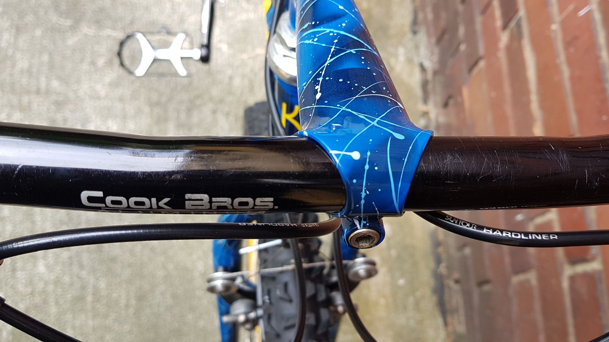

Die Details des Vorbaus mag ich irgendwie besonders.
Was hast du genommen, um die Zugschleifen an den Bremsen zu machen? Das ist doch sicherlich nicht aus dem Elektrobedarf? (Ich hätte da ein wenig Angst...)
Dem kann auch ich nur zustimmen, einfach herrlich!

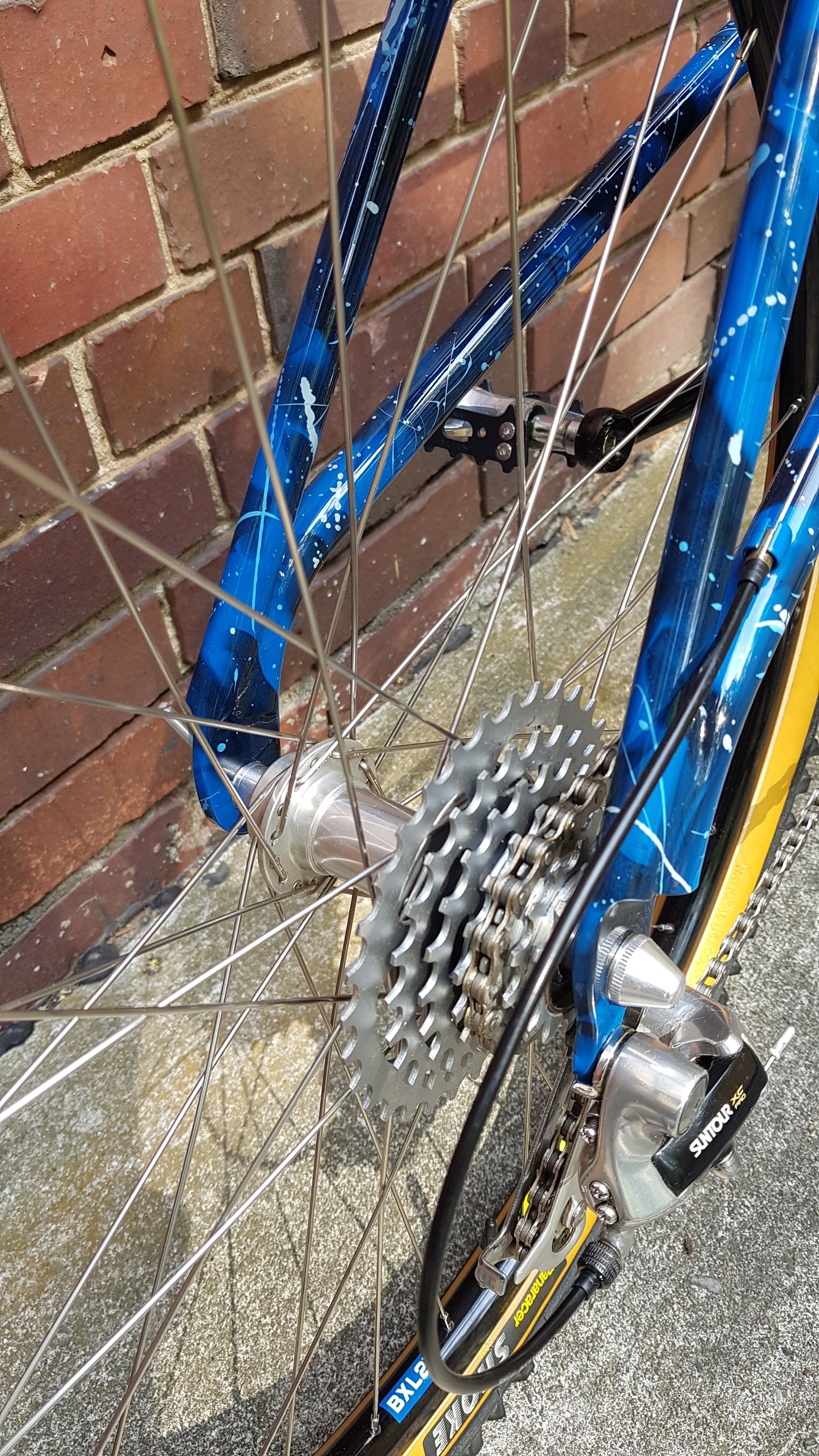

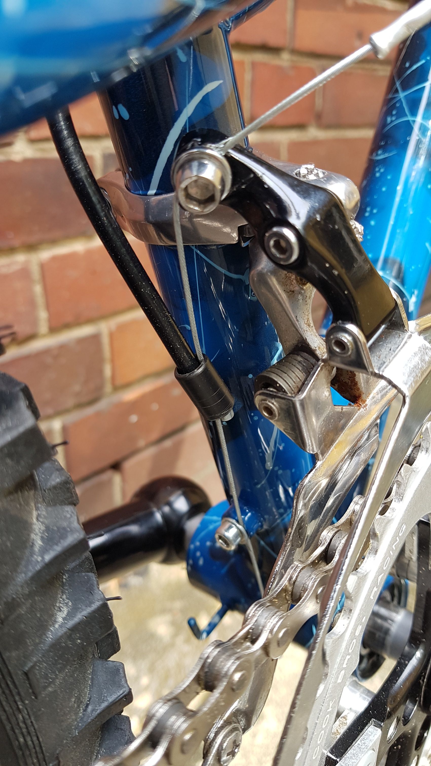

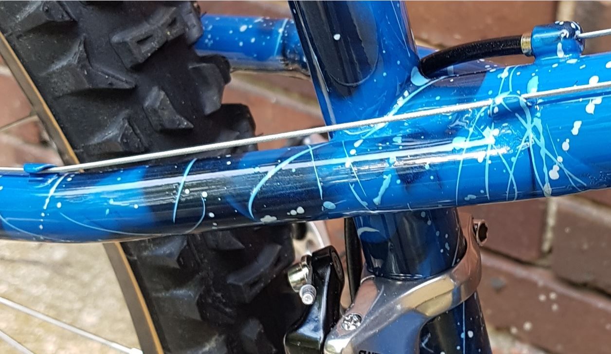

Kleines Detail, welches mir beim Ansehen richtig weh tut: Kann man den Zug zum Schaltwerk nicht im Liner verlegen? So nakisch durch die lackierten Ösen geht für mich gar nicht:
Diese Lüsterklemmen halten schon gut was aus, ich hätte da keine Bedenken, vor allem nicht mit der doppelten Klemmung.
Aus Platzgründen musste ich an anderer Stelle auch mal sowas basteln:
Trotz Alu-Klemmschraube hat das auch einwandfrei funktioniert.

Boah, Onkel Armin sieht wieder alles ... hab ich schlichtweg vergessen in der Hektik und wird natürlich, auch zugunsten der Performance, nachgerüstet.
