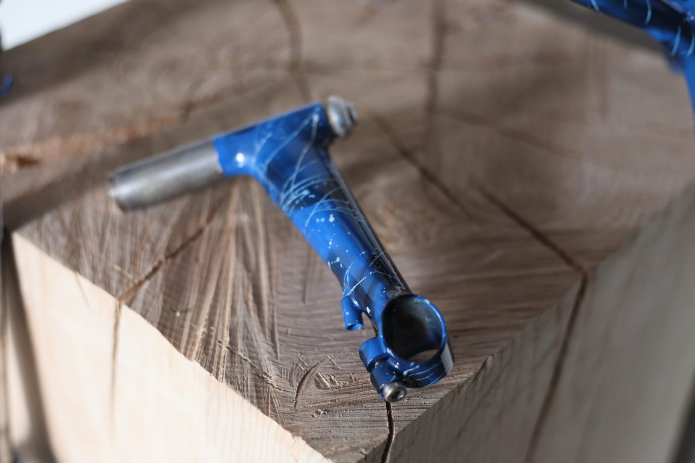

Die Details des Vorbaus mag ich irgendwie besonders.

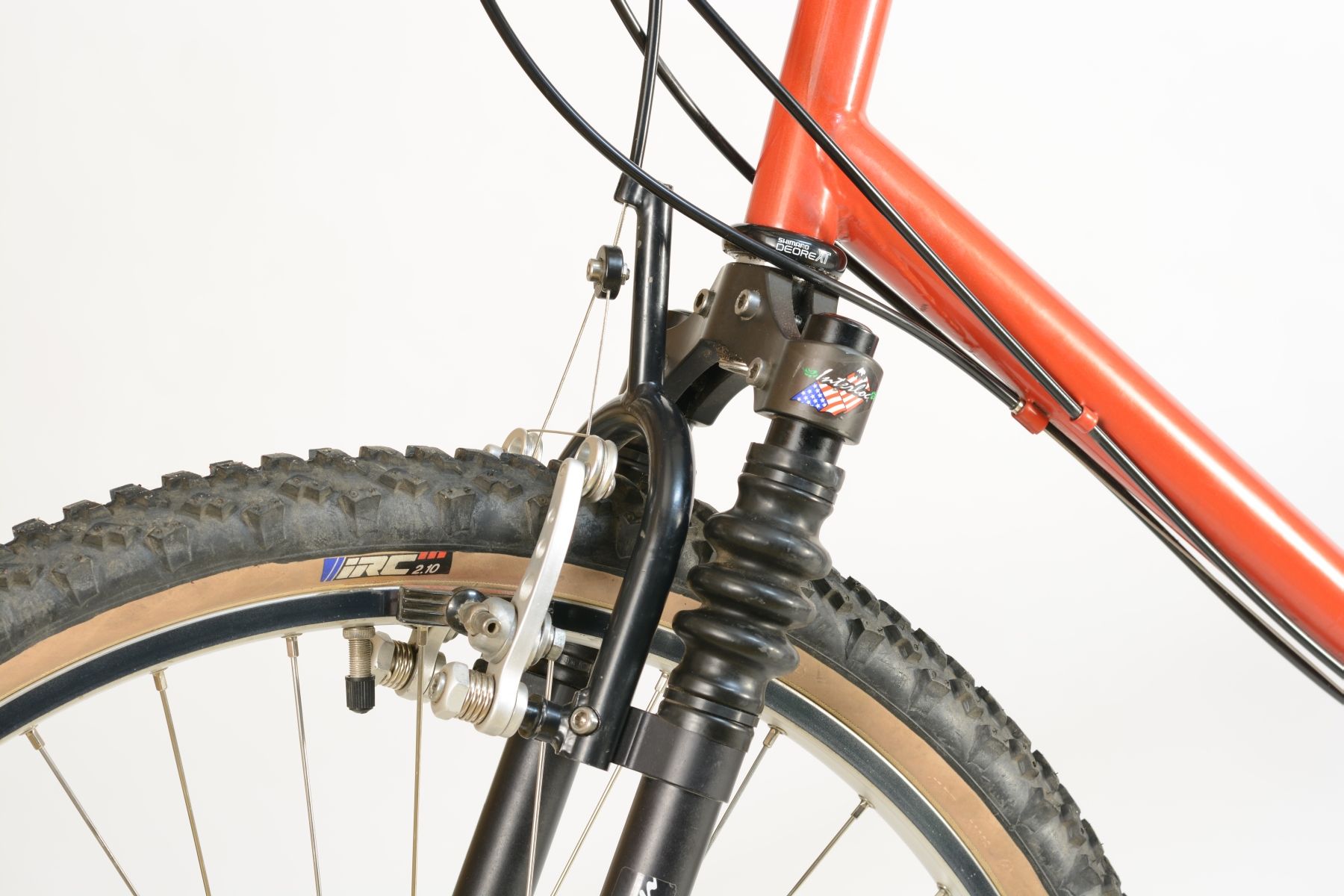

Was hast du genommen, um die Zugschleifen an den Bremsen zu machen? Das ist doch sicherlich nicht aus dem Elektrobedarf? (Ich hätte da ein wenig Angst...)
Ja Ja! Die Lüsterklemmen:rolleyes:
Hatte ich eigentlich nur provisorisch vorgesehen. Der Plan war, den Bowdenzug auf passender Länge zusammenlöten lassen:rolleyes:

Zu den Bremskabelschlaufen:
Ich hab mir ja auch diese IRD-Cablehanger (Die sind doch IRD, oder?) nachgebaut. In diese habe ich dann die Schlaufe einfach mit reingeklemmt. Meine sind im Detail etwas anders, aber vielleicht geht das beim Original auch?

IRD verwendete original ein Stück dünneren Bowdenzug (keine Ahnung wie dick, ich hab Gleitec Innenzüge als Ersatz zum Nachrüsten verwendet), bei dem die Enden im Cablehanger eingeklemmt werden (also kein geschlossener Loop wie bei Marinovative original - die hatte ich auch mal nachbauen lassen in einer Seilerei wo dann so eine 2t-Klemme die Enden verbunden hat). In der IRD Werbung gucken die Enden auch nicht aus dem Cablehanger raus sondern verschwinden unter der U-Scheibe, bekommt man mit viel Fummelei auch selber hin, und rausgerutscht ist da bei mir auch noch nie was.

Also quasi genau so, wie ich das gemacht habe. Nur dass wegen meiner sorglosen Art ein Kabelende raus schaut, von dem "Schaltzug"
Bremszüge kann man nicht verwenden, die sind eh zu dick und somit zu wenig flexibel für den Radius der Rollen.
