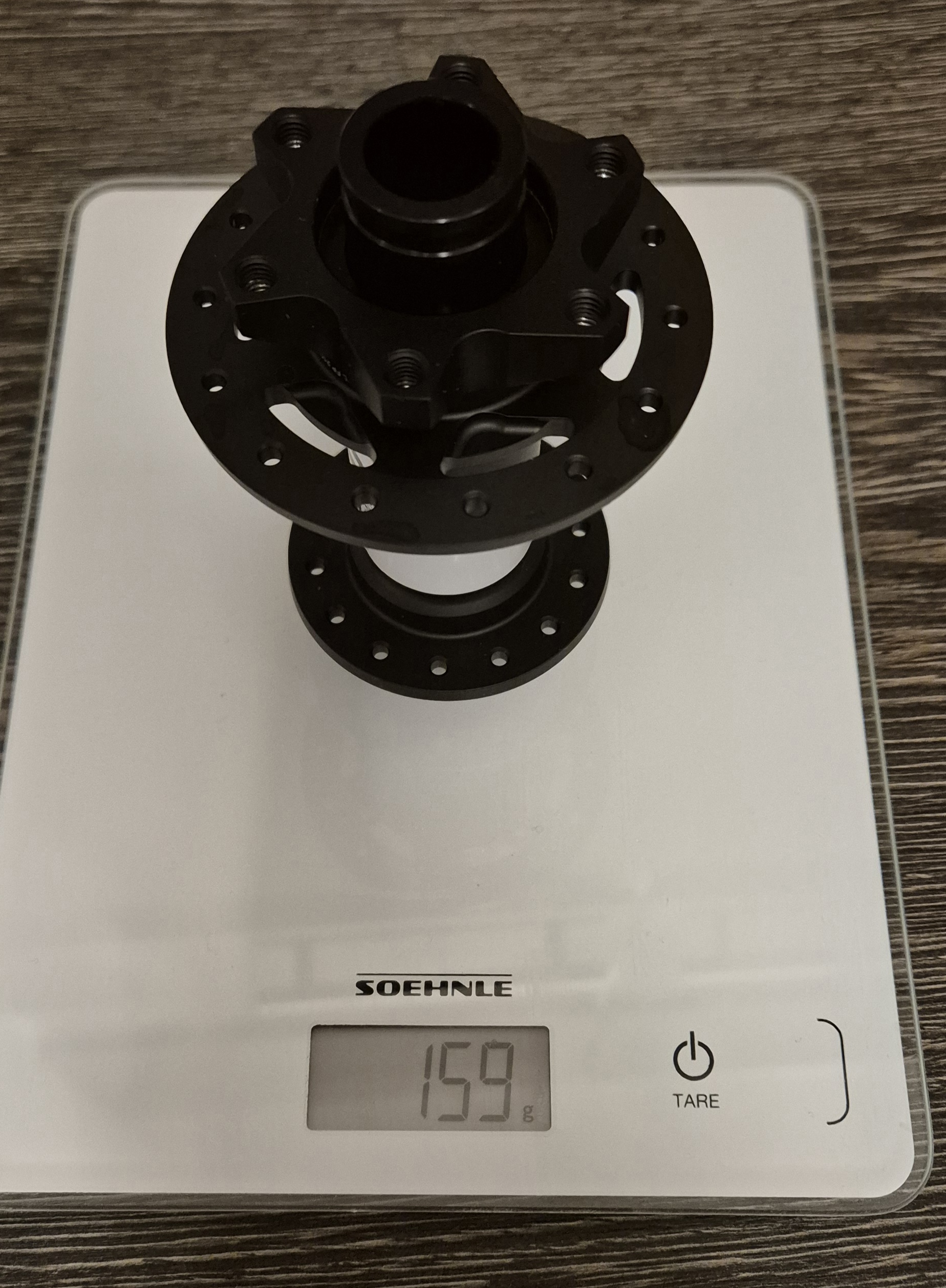

Laufräder: schwierig - so richtig leicht gibt es wohl nicht. 15x100 sowie 12x142 mit 6 Loch ist mein Wunsch. Newmen Kids leider aktuell nirgendwo lieferbar.

Für's 24" Stadtrad haben wir Duke-Felgen selbst eingespeicht.
Am 20" Downhiller fährt der Junior hinten jetzt was von Noa Hubs - da kann man sich auch farblich nette Kombinationen individuell aufbauen lassen, wenn man das nicht selbst machen möchte.
Hatte ich auch schon mal geschaut - ist aber dann am Ende immer noch schwer, was NOA so an 26" Felgen anbietet.
Allgemein findet man halt wenig leichte 26" Felgen...
Bei Ali gibt es 26" Carbonfelgen in 280g. Sowas wäre mir dann das Selbstbauexperiment wert - allerdings kostet eine Felge 200 euro. Das ist es mir dann am Ende auch nicht mehr wert. Zumal ich auf dem Gebiet Anfänger bin.
Aktuelle Favoriten:
1. Newmen Kids 26". Aber nirgendwo lieferbar und Vorderrad schon kaum noch irgendwo gelistet in Shops.
2. Einen LRS mit DT Swiss 350 Naben, Syntace Felgen. Preis für Privatverkauf aber auch teuer mit 290 euro. Zumal ich noch einen anderen Freilauf für 50 euro bräuchte...
