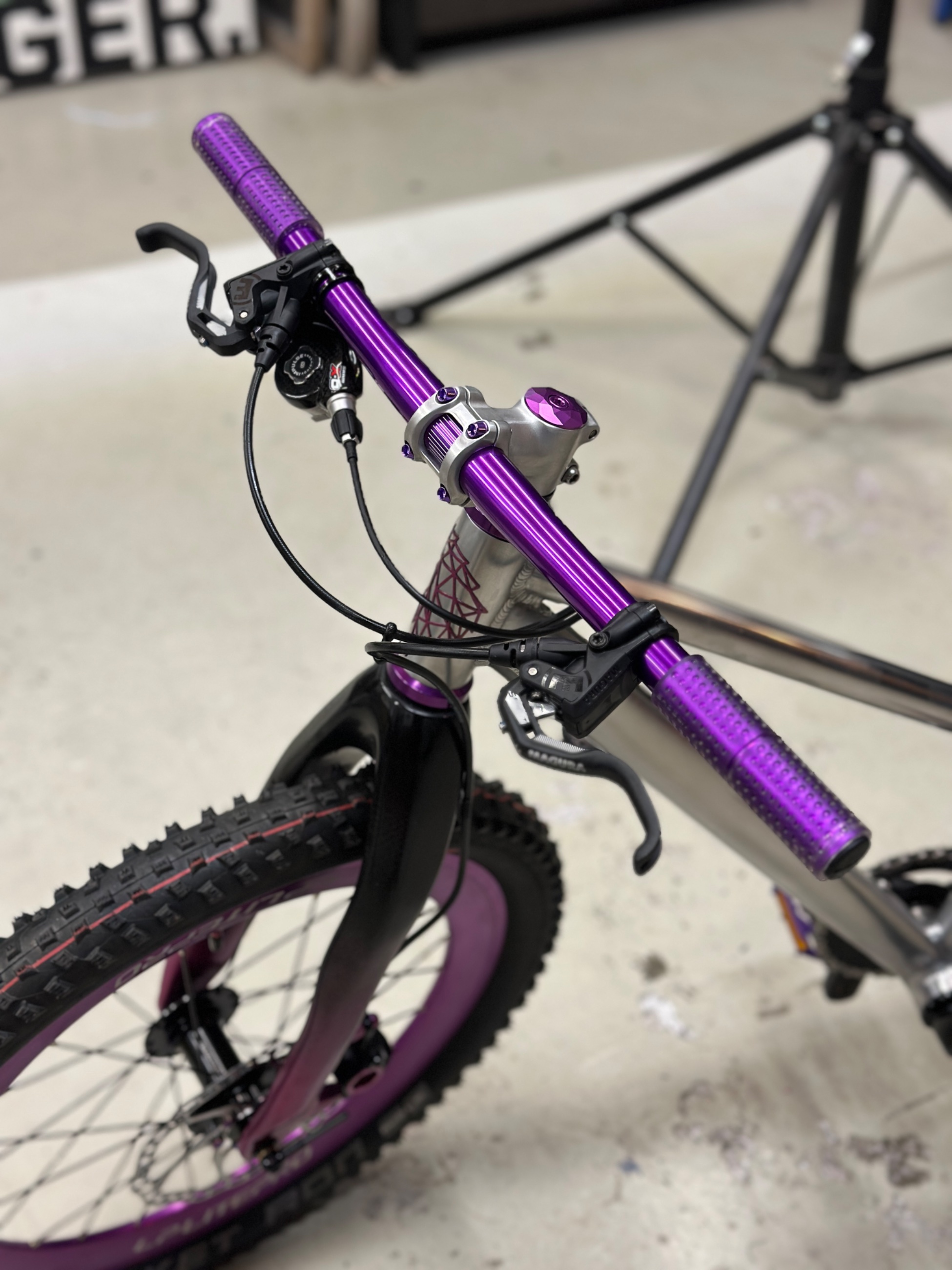

Und das erste Upgrade am Rad gab es auch schon:
Ich hab übrigens gute Erfahrungen mit Magura MT Gebern. Die lassen sich sehr nah an den Lenker stellen, perfekt für die Kleinen.
Ja, ich weiß. Bremsleistung mehr als ausreichend, leicht und ergonomisch für die kleinen Hände.
Hatte die Marta SL vorher am Mworx vom Junior, leider haben sich die Carbonhebel nicht über seinen Umgang mit dem Rad gefreut... Jetzt fährt er ne MT Trail
Tatsächlich hatte sie mit den Marta-Gebern Probleme mit der Griffweite.
Das hatte ich unterschätzt, da ich die dem Großen im gleichen Alter an sein Rad gespaxt habe, und er null Probleme hatte.
Aber er hat halt einfach auch riesen Bratzen.

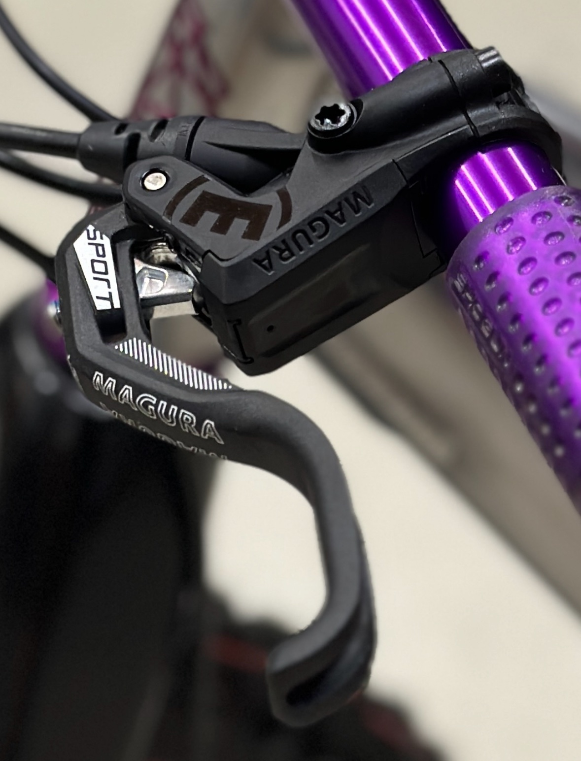

Jetzt hat sie MT Trail Geber, damit funktionierts wesentlich besser.
Auch wenn ihr die alten besser gefallen haben :wink:
An der Optik der MT Geber lässt sich ja noch arbeiten... 😉💸
Hab noch nicht verstanden, warum es die Oak Hebel nur für SRAM & Shimano in allen Farben gibt. Das Purple würde sich bei euch ziemlich gut machen. Immerhin die Schrauben gäbe es farblich passend. Würde sich mit den silbernen Griffen auch gut ins Gesamtkunstwerk einfügen.
Für Detail-Tuning haben wir da noch:
Die passen leider nur für Trail SL bzw. MT7/8.
Hab ja ne Trail Sport, also MT4/5 verbaut.

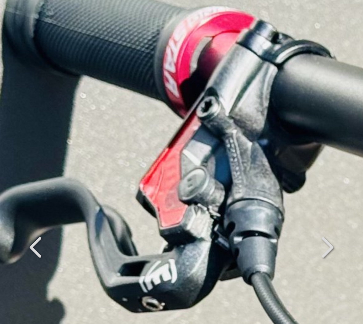

Haben wir an MT4, MT5 und MT8.
M. W. unterscheiden die Geber sich da nicht relevant. Je nach Modell ist ein Cover drauf, das Du rausnehmen kannst oder nicht. Der Aufkleber passt aber bei beiden Varianten.
Hier sind die roten Kleber auf der MT4:
Man kann vielleicht erkenne , dass sie nicht ganz sauber verklebt sind. Das klappt bei den Modellen mit Cover besser, da man dann das Cover zum Bekleben herausnehmen kann. Sollte aber mit etwas Geschick auch bei den anderen besser funktionieren als an unserem Dirtbike.
Sorry, aber das sind bei dir doch keine MT4 Geber?!
Bei dir:
Bei mir:
Die Geber unterscheiden sich schon in ihrer Form:
MT4/5/Trail Sport:
MT7/8/Trail SL:

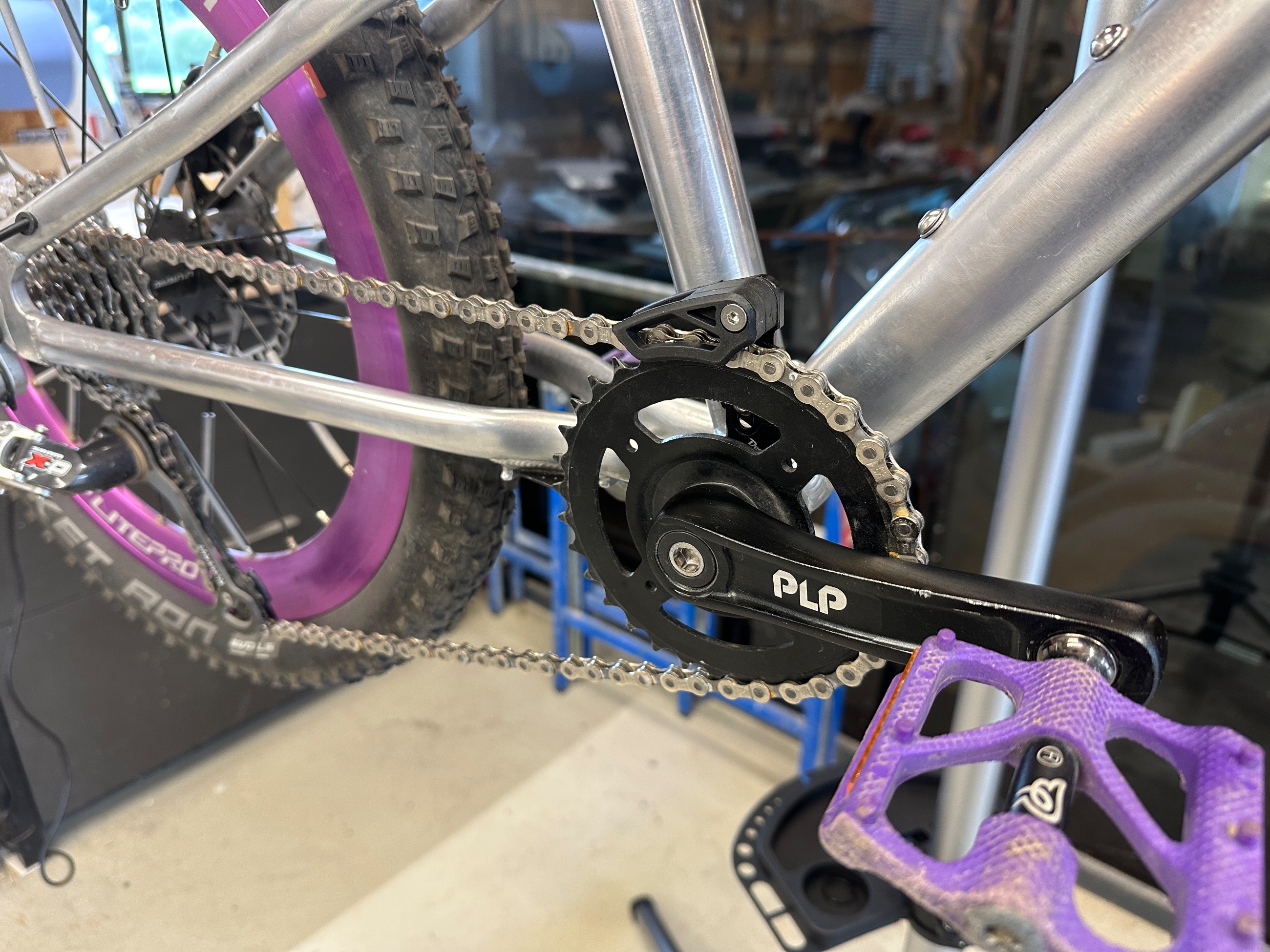

Da doch öfters die Kette vom originalen Kettenblatt (nicht n/w) runtergesprungen ist hab ich nun eine Kettenführung montiert.
Pyro hatte original zwei Plastikringe um den Kranz, was zwar eine pragmatische Lösung ist, aber mir absolut nicht gefällt.
Und so ein XLC-Klemmteil am Sitzrohr wollte ich auch nicht.
Bei Ali wurde ich dann mal wieder fündig:
Das Preis/Leistungs/Gewicht-Verhältnis ist top 👍🏻
Mal sehen wie es sich bewährt.
