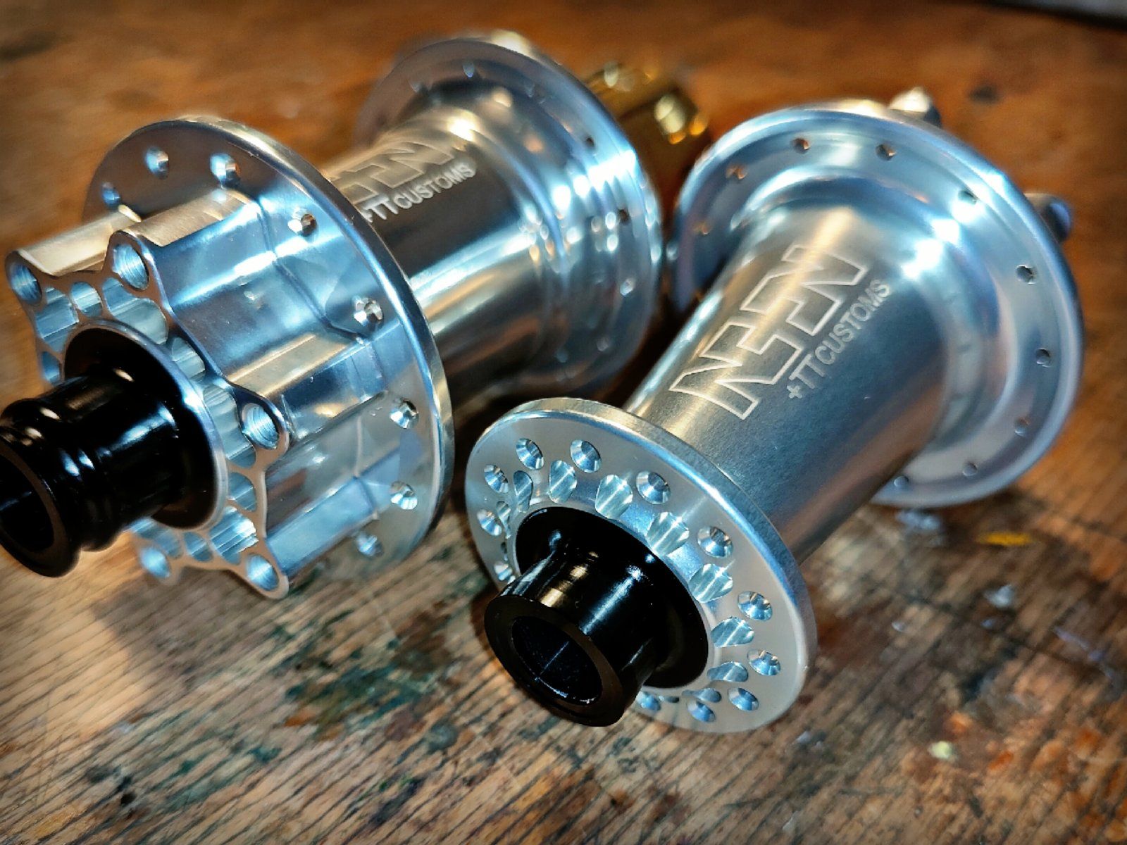

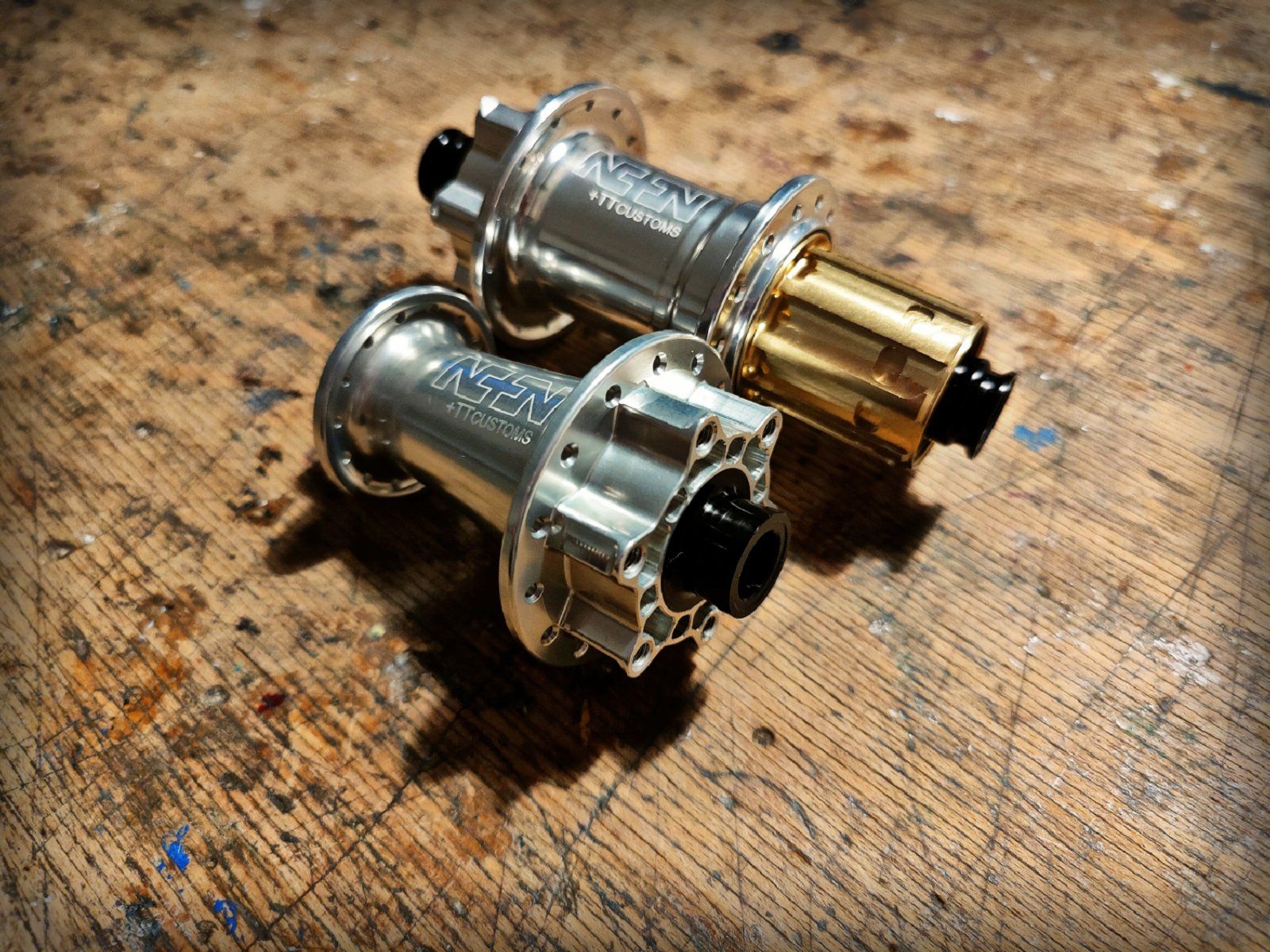

Siehe weiter vorne. CarbonBeam raw Felgen mit 30mm innen, Mack Naben, CX-Ray/-Sprint silber und Polyax intern. Jupp, selbst gebastelt.
Mit dem 700c LRS erfülle ich mir einen kleinen Traum. Mein bisher hochwertigster und leichtester LRS. Die Traumteile sind schon zusammen gesteckt und der LRS muss noch zentriert werden.
LB AR25 reinforced, NON+ Gravel Custom, CX-Ray silber, Polyax intern
