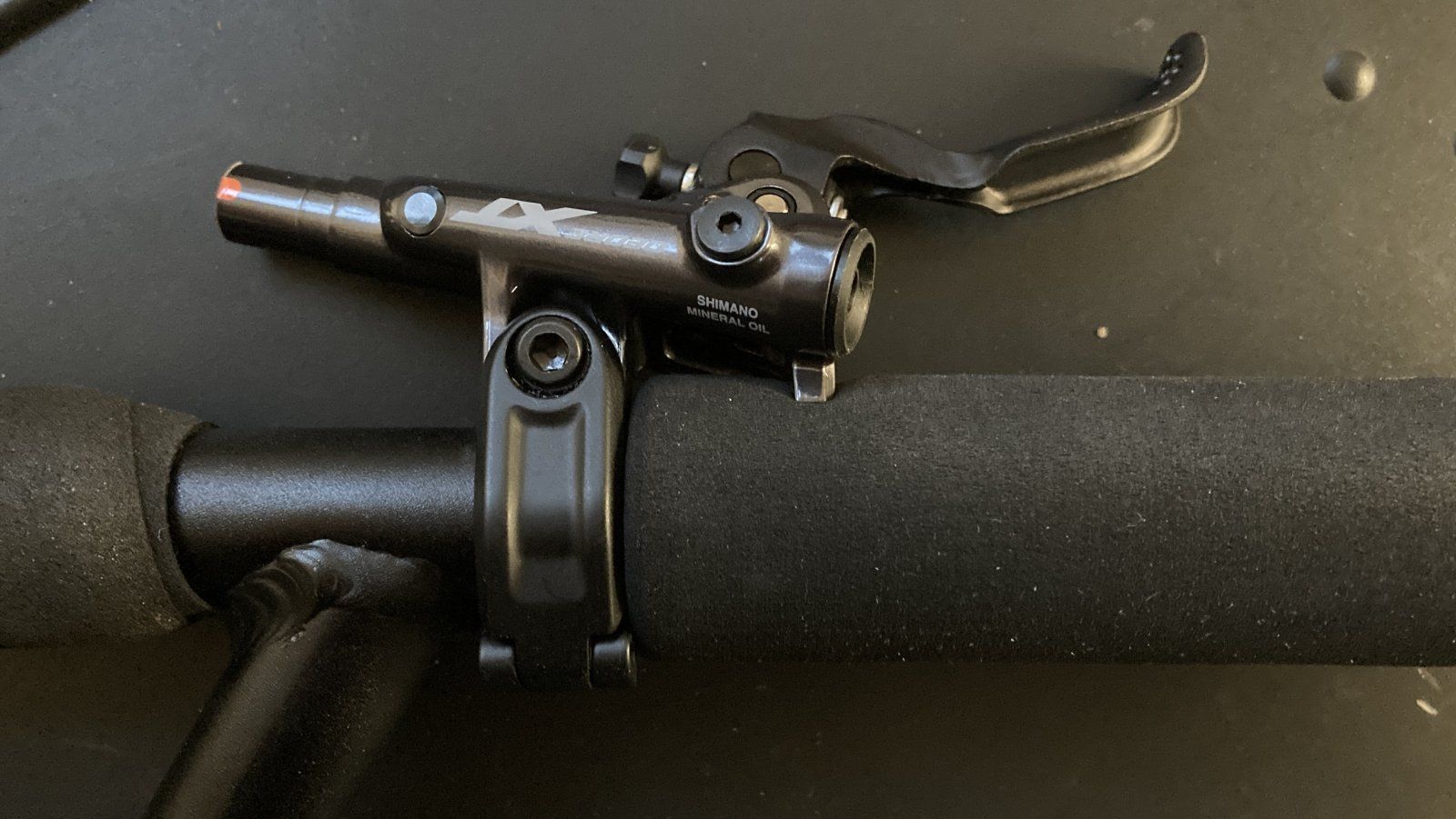

Wobei sich beim Thema Lenker schon die erste Frage ergibt, die neuen Shimano XT-Bremshebel haben die versetzte Schelle, hat jemand die schon mal mit einer Jones-H-Bar kombiniert? Wie fährt sich das?

Um die eingangs gestellte Frage zu i-Spec EV Bremshebeln mit JB zu beantworten. Funktioniert sehr gut, muss nur den Mittelbereich neu wickeln, da man jetzt auch direkt dort greifen kann.
Cool! Welchen JB hast du genommen? Das Original oder eine andere Variante? Welche Breite? Viel oder wenig rise?

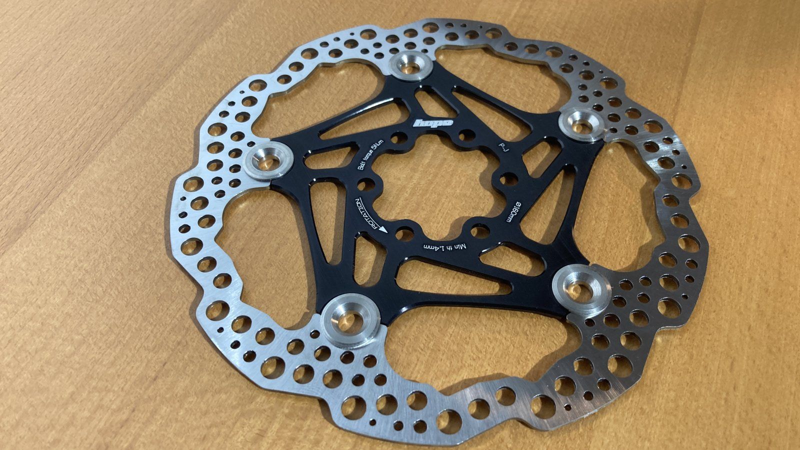

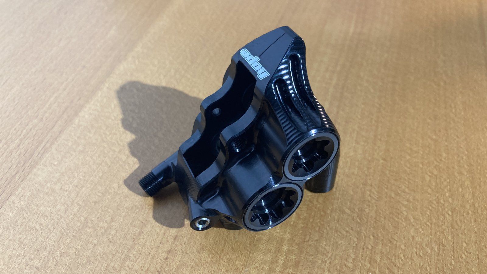

Auch wenn die Bremsgeber von Shimano kommen, setze ich bei der Bremse wie beim Niner wieder auf den Fräsporn aus Barnoldswick. Die RX4 sind als Monoblock-4-Kolbensättel für mich einfach das Beste was man bei Flatmount aktuell installieren kann. Bei den Bremsscheiben war ich erst am überlegen, ob ich etwas Gewicht und Geld spare, habe mich aber auch hier für Hope entschieden.

Die unterschiedlichen Bremsmedien (DOT/öl) hast du auf dem Schirm?
So wegen Dichtungen tauschen usw.

Ich bin mal sehr gespannt wie die RX4 Deiner Meinung nach mit den MTB-Gebern funktionieren.
Ist ja offiziell von HOPE nicht freigegeben...würde mich aber reizen.
Fahre ich schon seit 2 Jahren am Niner, ist völlig unauffällig. Da Bike—Hersteller Shimano Roadsättel mit MTB-Gebern kombinieren, habe ich es einfach ausprobiert.
