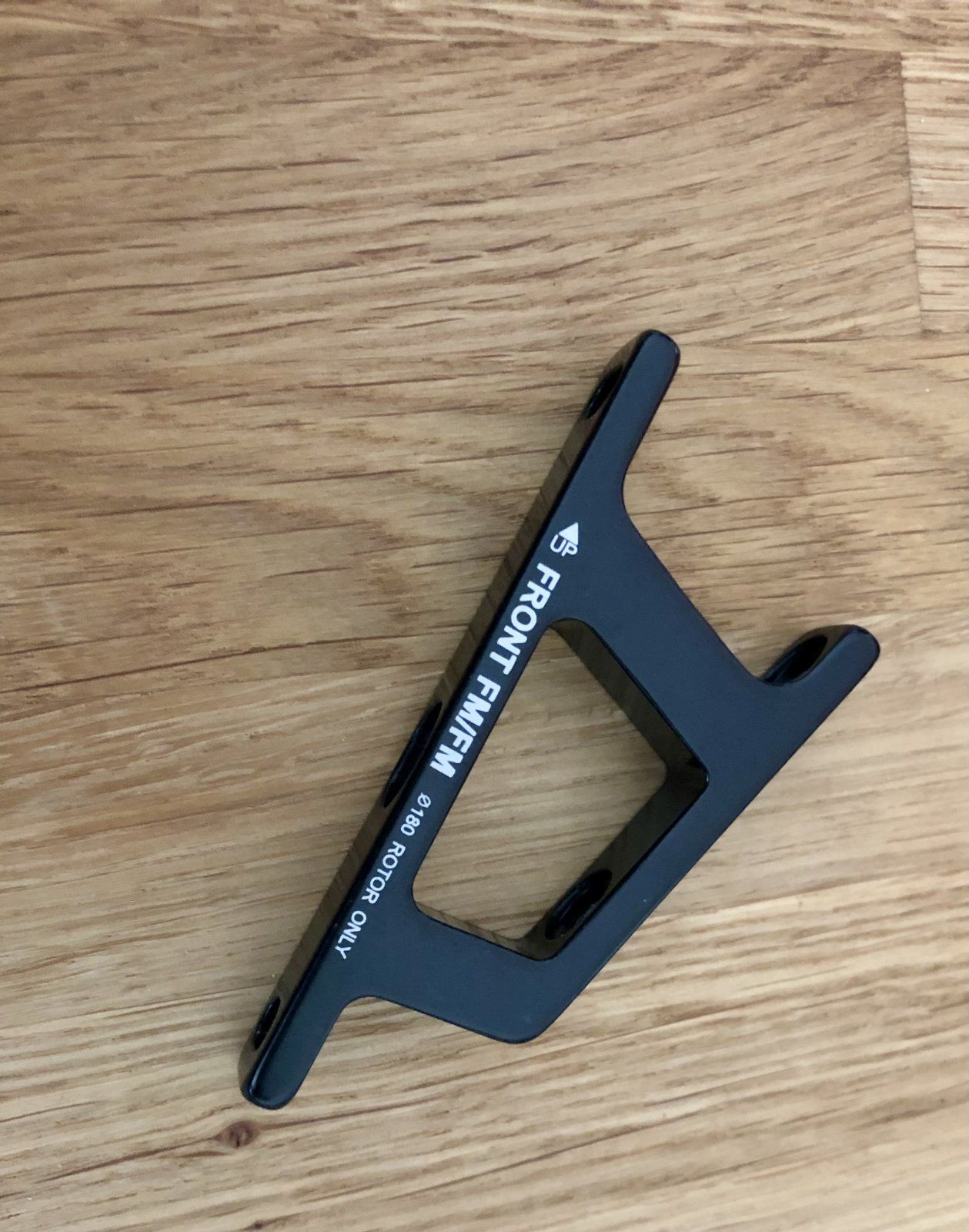

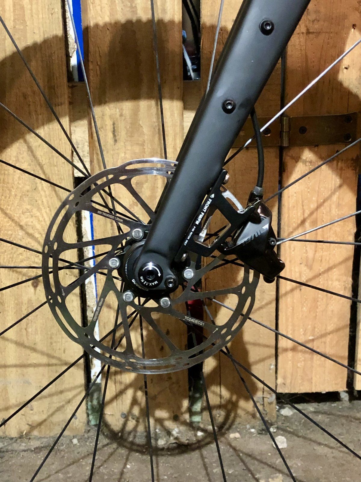

Tut mir leid, dass ich den schönen Adapter so schlecht geredet habe. Als kleines Trostpflaster gibt es ein Bildnis von unserem Johnny Cash.
Dann würde ich für die Tour temporär auf 180mm bauen und danach wieder auf 160mm.
Oder mit sehr guter Scheibe z.B. von Trickstuff und "Power" Belägen ist wie 180mm Serie (sinter) mMn.
Oder Bremskörper mit mehr Reibfläche -> hope.

Nennt ihn wie ihr wollt, aber ich finde ihn gar nicht so schlimm.

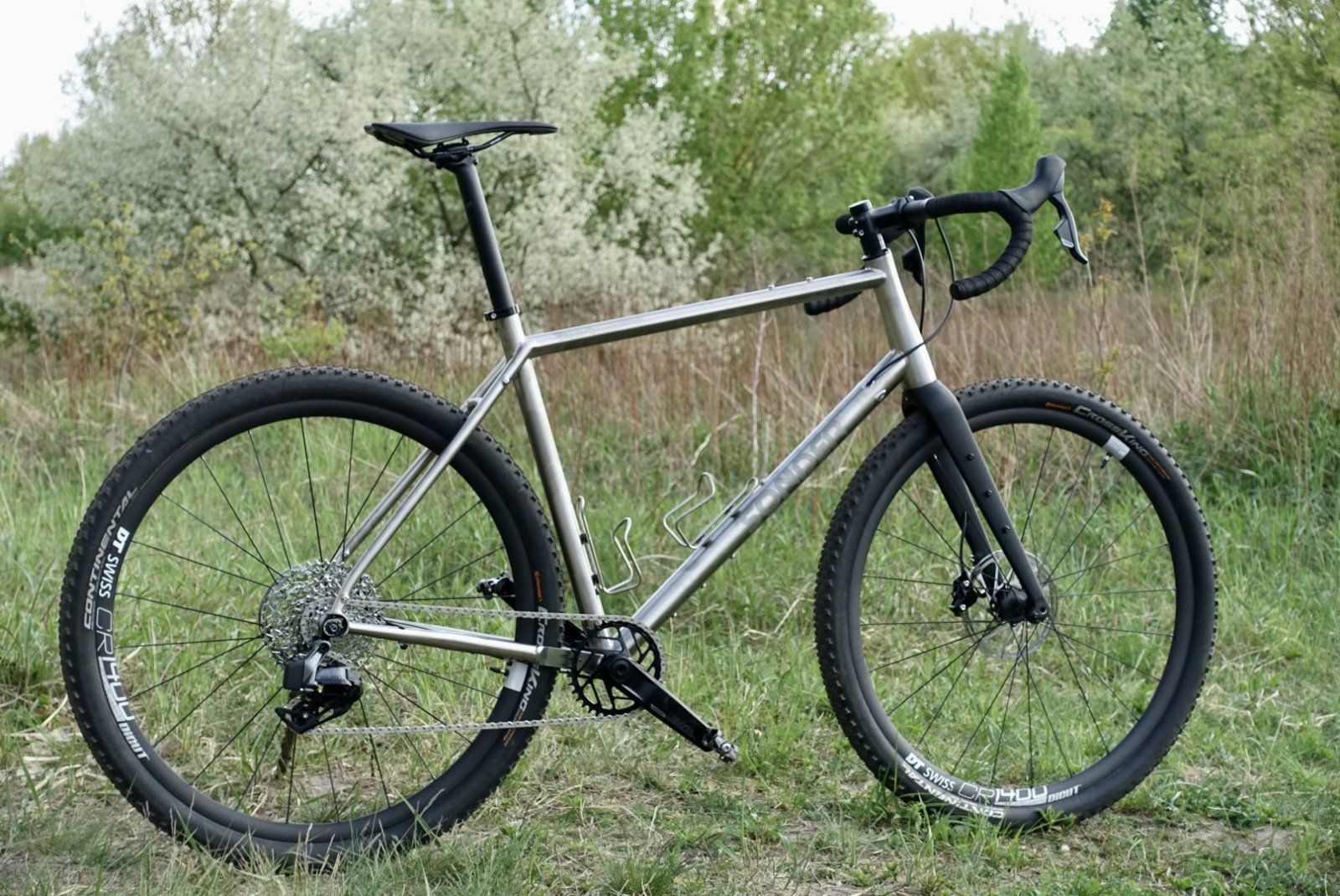

Nachdem der Bremsadapter angespaxt wurde, konnte endlich die erste Probefahrt folgen. Was soll ich sagen: Lenker ausrichten, Sattelhöhe einstellen und wohlfühlen. Passt alles auf Anhieb. Selbst der komische Lenker mit Backsweep lässt sich gut greifen.
Die Reifen habe ich von Singlespeeder übernommen. Hier höre ich auf den Rat von @michar und setze für die MV auf breite Reifen.
Das Teil von Alugear sieht toll aus und hilft mir hoffentlich die Berge hoch.
Die nächsten Tage will ich mal Probe packen und schauen, ob ich evtl. noch Gabeltaschen montiere.

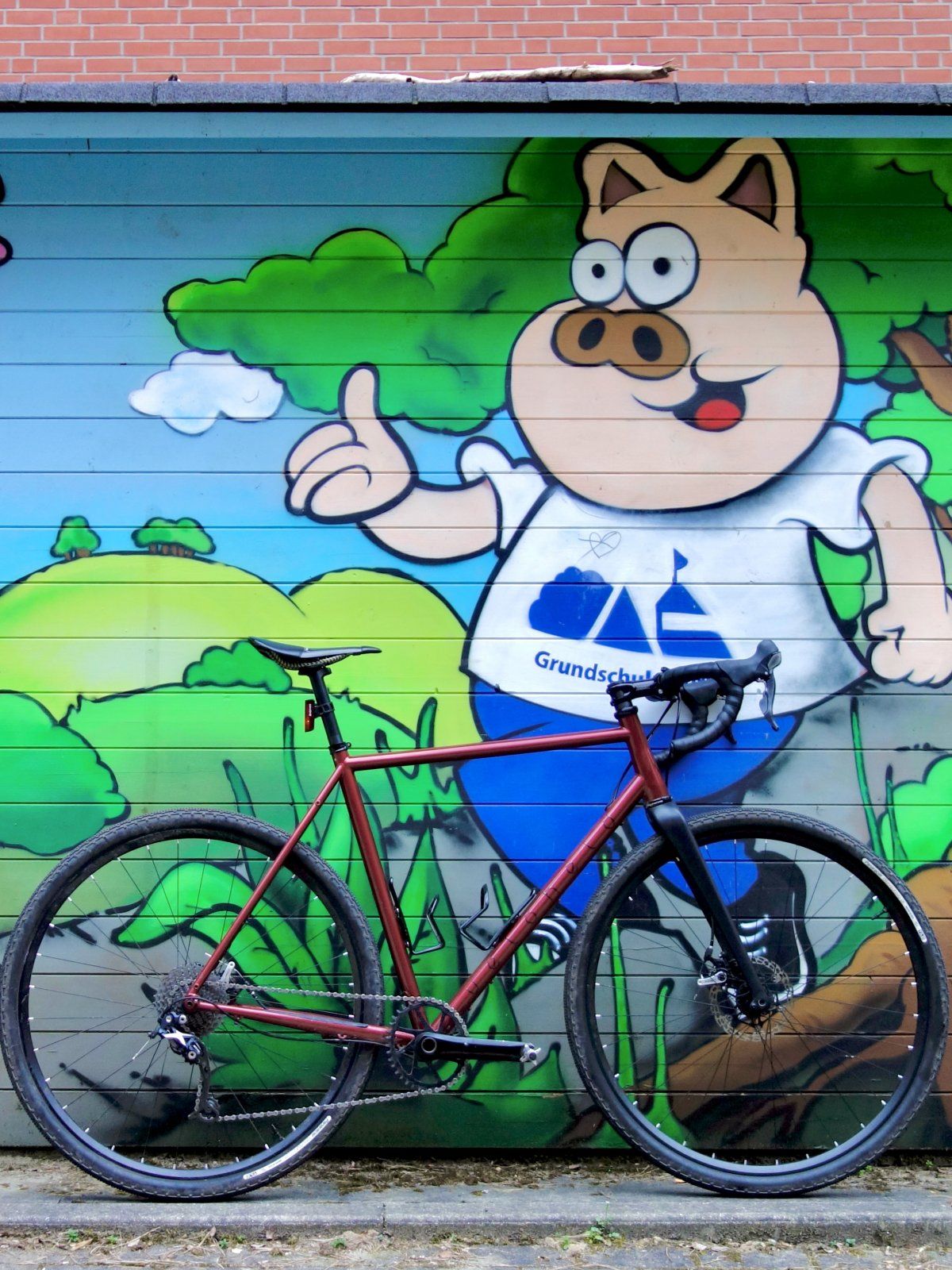

Da ich an meinem Camino Probleme mit dem Sitzrohr habe (Übermaß), würde ich brennend interessieren, ob du eine Sattelstütze mit Übermaß hast, oder nur mein Rahmen dieses Problem hat. Du hast nämlich interessanter Weise auch eine andere Sattelklemme montiert.
Bei der Montage und der Probefahrt ist mir nichts aufgefallen. Vielleicht kann @Pead noch etwas dazu sagen?
Mir ist nichts aufgefallen. Ich kann bei Bedarf den Durchmesser der Sattelstütze ermitteln. Die Sattelklemme ist ebenfalls die Gleiche.
Kurz nachgehakt: Waren bei dir die Rahmenstopfen im Lieferumfang enthalten? Und fehlt bei dir das Gewinde fürs Licht an der Gabelkrone? 😲
Das wäre großartig ☺️
Meine Sattelklemme ist silber. Nicht schwarz. Das Außenmaß des Sitzrohrs ist 35 (statt 34,9) und das Innenmaß 31,8 statt 31,6. Daher rutscht meine Sattelstütze, die in anderen 31,6er Rahmen sehr gut passt.
Die Stopfen waren schon montiert. Meine Gabel hat nur hinten ein Gewinde für das Schutzblech. Vorne ist nichts. Hab aber gar nicht gewusst, dass das in der Beschreibung steht;)

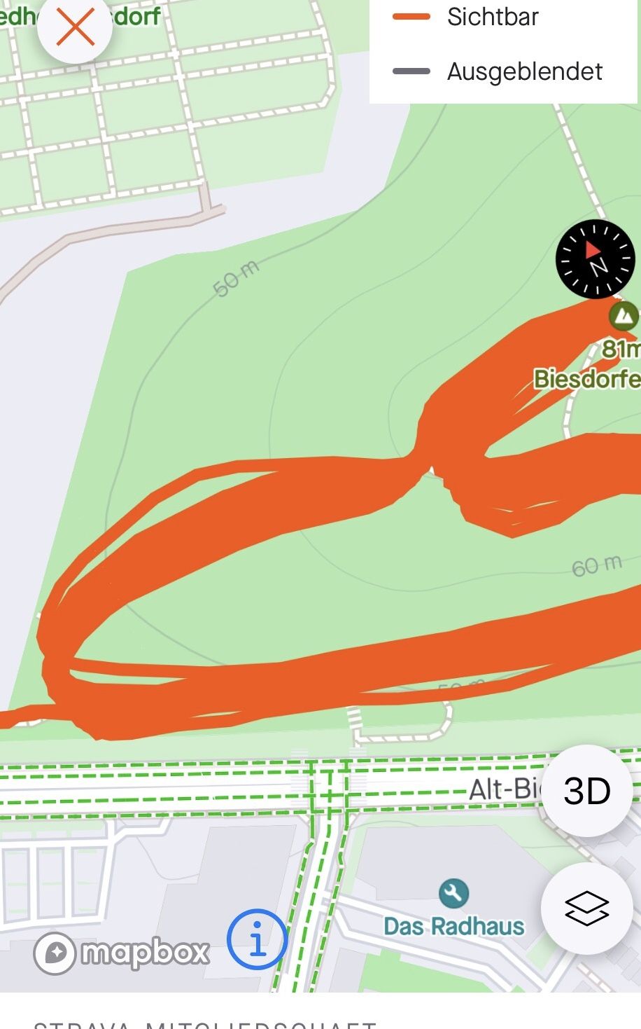

Noch 14 Tage und dann geht es endlich los. Ich freue mich schon wie Bolle auf die MV. Die Trainingsvorbereitungen laufen gut; sind aber manchmal etwas langweilig. So bin ich heute knapp 30 mal die Biesdorfer Höhe hochgekurbelt, um wenigstens mal 800 Höhenmeter zusammen zu bekommen.
An dieser Stelle noch mal ein fettes Dankeschön an @µ_d für diese geniale Playlist, die die sich ständig wiederholenden Runden erträglich machte.

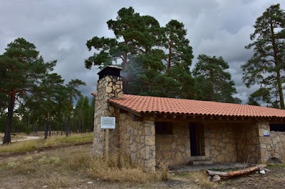

Auch feile ich gerade daran, wie ich die Strecke von 680KM /12.800HM am Besten aufteile. Eigentlich könnte man komplett auf ein Zelt verzichten und nur die an der Route liegenden Refugios nutzen.
Ein Refugio ist ein schlicht eingerichtetes Gebäude, dass Wanderern für eine Übernachtung offen steht.
Hier mal das Refugio La Alconera.
AF1QipMcqU2vJJspdMwg7IJuEstq2ccdntQjtxyQ7GgP=s1600-w400
Meine bisherigen Erfahrungen mit Refugios waren u.a. wegen dieser Untermieter nicht so toll.

Mensch, das ist mein Haus und Hof Hügel. Bin auf der anderen Seite vom Schlosspark beheimatet.
Den Hügel kann man aber doch sehr toll mit dem Kienberg und dem Ahrensfelder Berg verbinden. Dann ist wenigstens etwas Abwechslung drin.
Fährst du da öfter?
Fährst du da öfter?
Ach, schön zu hören. Ich komme aus Karlshorst und da gehört die Wuhletal Runde praktisch mit zum Standard Repertoire. Dieses Mal war die Zeit aber sehr knapp bemessen.
