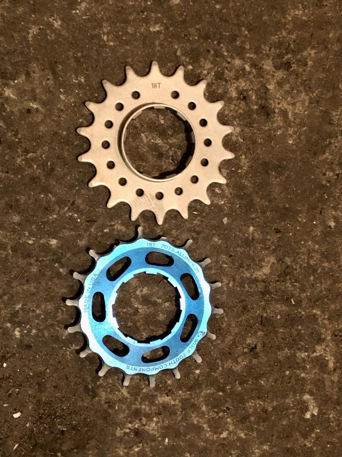

Das Gebiss von 85 Jährigen ist wahrscheinlich in einem besseren Zustand als das Wolfthooth Ritzel 🫣
Jetzt heißt es Steel is real. Zum Glück musste ich Kette und Kettenblatt nicht tauschen.
Bei mir haben 2 AB Aluritzel mit 16 Zähnen relativ schnell den Dienst quittiert. Auch plötzlicher Zahnausfall, aber mit sehr deutlich weniger Abnutzung.
wieviel km hat das runter?
so sehen bei mir die stahl disc cog nach einem knappen jahr pendeln (mit "winter") aus.

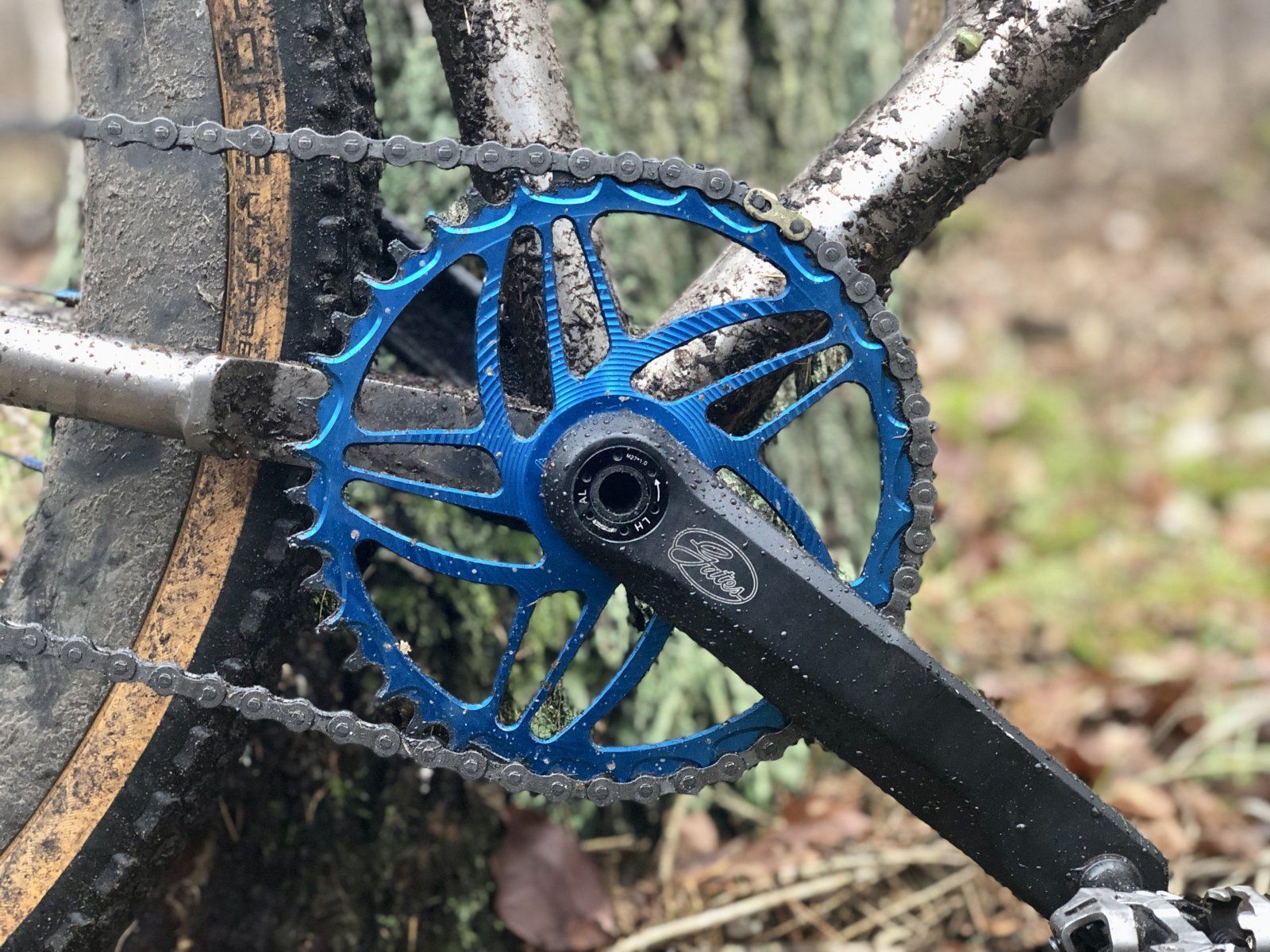

Bei der Demontage der Kurbel zerfiel Innenlager Nr 2 zu Staub und wurde durch ein XT Lager ersetzt.
Heute dann die erste Probefahrt.
Glaubt keinem der euch erzählen will das Rot schnell macht! Es ist BLAU!!!

....Gates Kurbel und die hat eine FSA/Cannondale Modular Aufnahme.
Passt das Lager denn für die Gates Kurbel?
Ich habe auch die S550 und bin momentan auf der Suche nach einem Innenlager. Bei Rose sagte man mir, dass nur das FSA BSA BB-7100 kompatibel wäre. Wenn Shimano natürlich auch passt, wäre das natürlich günstiger.
Meine Gates ist eine umgelabelte FSA Comet Kurbel mit 24mm Achse - steht, glaube ich, sogar hinten auf den Kurbelarmen. Da passt jedes 24mm Innenlager.
