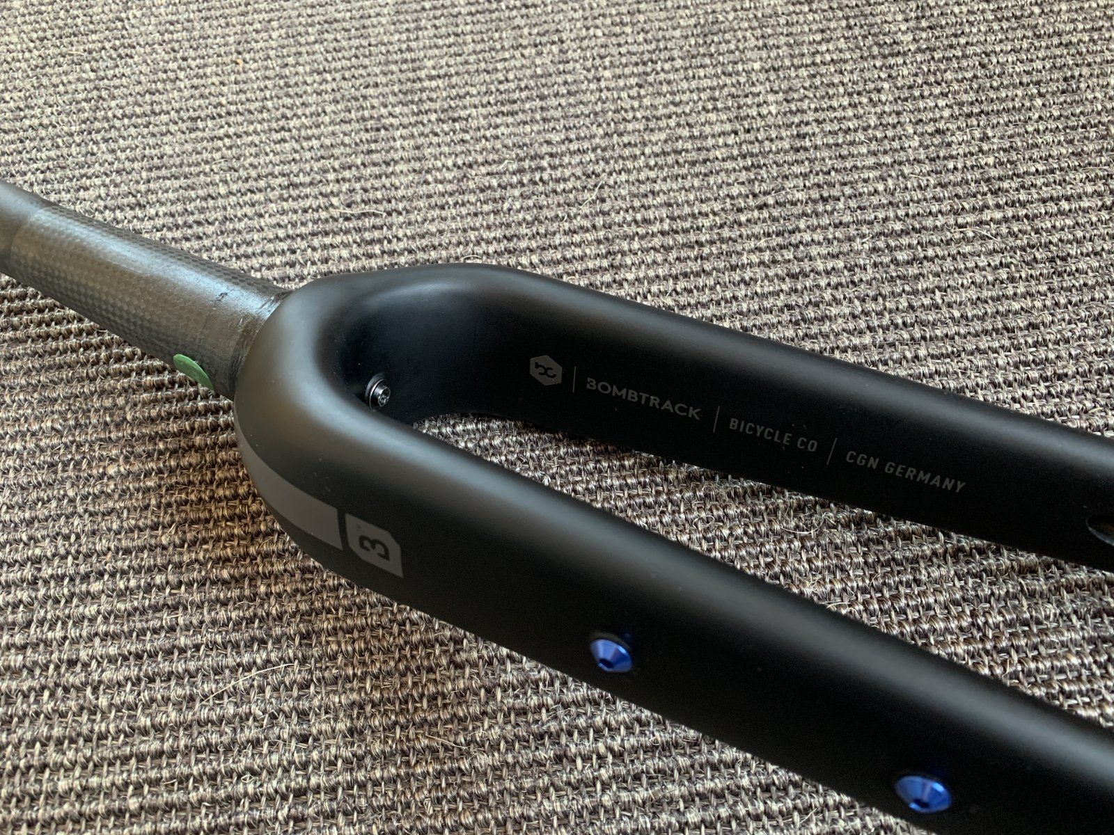

Statt der Original-Gabel werde ich die Bombtrack EXT aus dem bc Flint verbauen. Die Bombtrack ist weniger wuchtig und hat vor allem nicht diese unschöne Bohrung an der Vorderseite. Leider hat sie dafür einen silbergrauen Streifen an der Seite.
Hat jemand eine Idee wie ich den wegbekommen könnte?

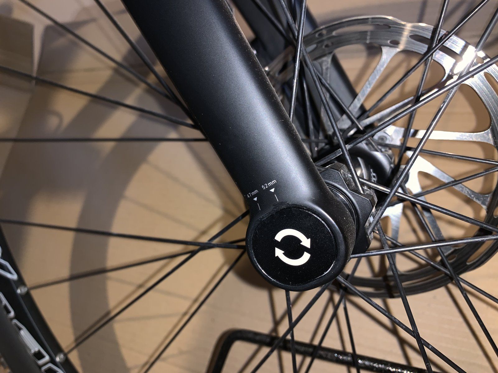

Hier die Original-Gabel, bereits im Flint montiert.
Nettes Gimmick ist der verstellbare Vorlauf zwischen 47mm und 52mm. Die Bombtrack Gabel hat 48mm, passt also genau.
Im Flint habe ich die Gabel auf 52mm eingestellt und merke keinen Unterschied im Fahrverhalten. Vielleicht bin ich da aber zu wenig empfindsam
Frage an die anderen Purple Haze Fahrer: Habt ihr das schon mal ausprobiert? Irgendwelche Unterschiede?
Das kommt darauf an, wie er aufgebracht ist (über oder unter dem Klarlack und aus welchem Material er ist).
Hast du es mal mit Aceton und ggf. Spülschwamm versucht?
Das ist bei mir immer der erste Schritt.
Falls das nicht geht wahlweise abkleben, mit Edding Lackmarker übermalen oder vorsichtigst mit einer Klinge abziehen und dann die ganze Gabel anschleifen und neuen Klarlack. Je nachdem wie es aussehen darf/soll und wie viel Aufwand du betreiben möchtest.
Der Streifen ist leicht erhaben, also wohl nur aufgedruckt. Dann werde ich das mal mit Aceton oder Nagellackentferner versuchen.

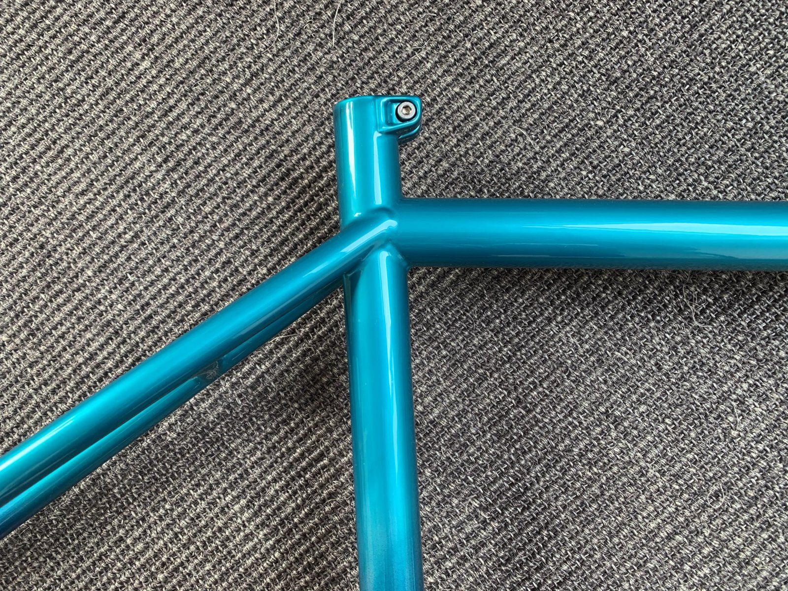

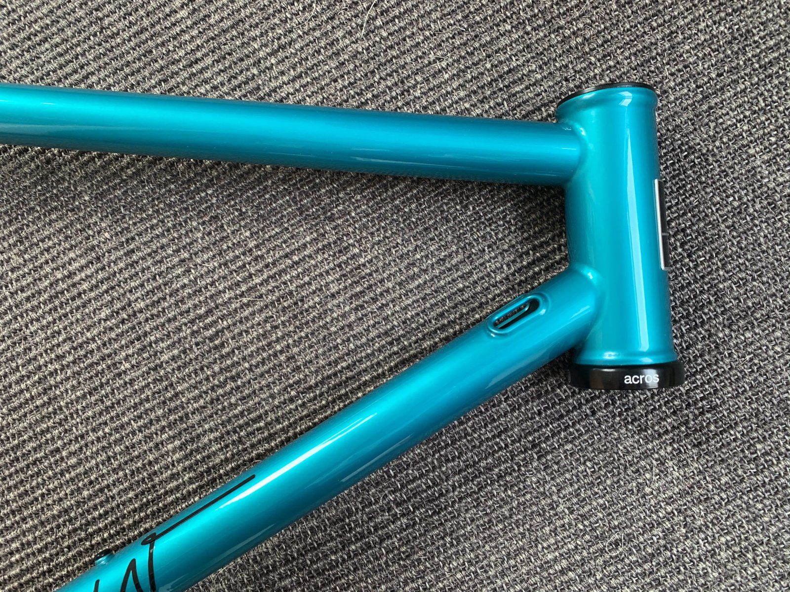

nicht verständlich, warum Sour die Zugführungsöffnung von der Oberseite des Unterrohrs angeht...!
Ist bei meinem Cinelli Vigorelli Road identisch, vorn oben ins Oberrohr rein, und unten unten am Oberrohr raus, damit läuft der Zug diagonal durchs Rohr, macht keine Probleme bei mir seit 2 Jahren. Ist allerdings bei mir noch die Felgenkneifer-Version, also kann ich leider nicht mit Erfahrung bezüglich Bremsleitung dienen.

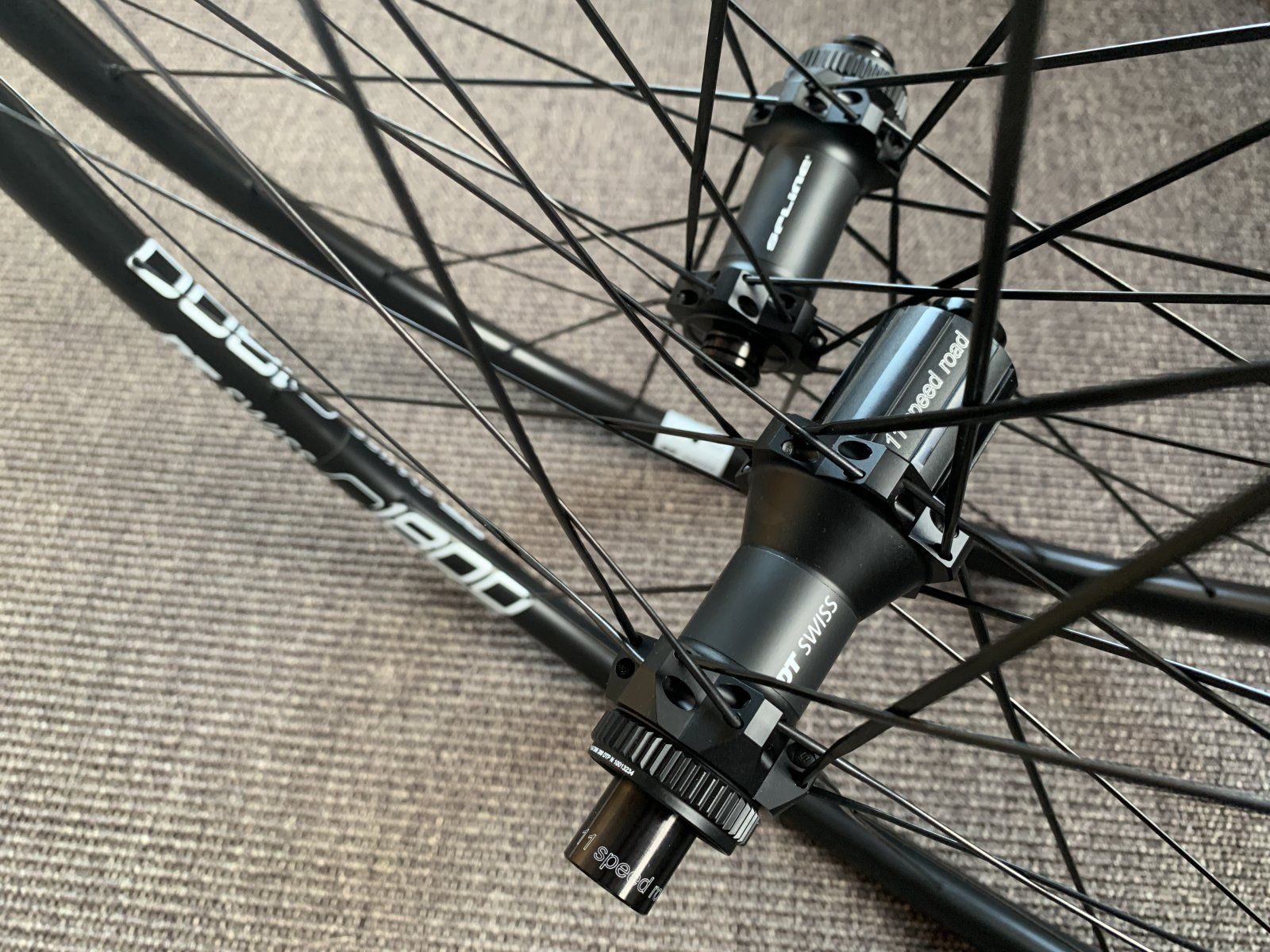

Die Laufräder. Das Purple Haze ist ja in Rh S für 650b ausgelegt, ich werde es trotzdem mal mit 700c versuchen. Einen passenden 650b LRS hätte ich aber auch noch hier.
