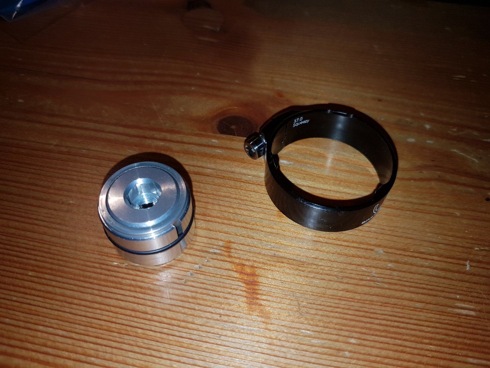

ganz ehrlich, die klassische Kralle würde ich nicht mehr verbauen. Warum nicht von Hope den Head-Doctor?
Kralle würde ich auch nicht mehr machen, wobei eigentlich nichts dagegen spricht. Der Head-doctor ist allerdings auch nicht das gelbe vom Ei, so sehr ich Hope-Teile schätze. Bekommst du teilweise echt schwer rein obwohl ganz entspannt, letztes Mal rausbekommen war auch ne Arbeit für einen der Vater und Mutter erschlagen hat und der Gummiring reißt auch schon vom ansehen ? Ansonsten Top-Produkt ?
Klingt tatsächlich nicht nach einem Top-Produkt...
Aber was spricht denn eigentlich genau gegen eine Kralle? Dass das Ausschlagen sich womöglich mühsam gestaltet?
Nichts spricht gegen eine Kralle, es sei denn, man hätte einen Carbonschaft.
Eine Kralle ist bei einem Metallschaft m. E. immer noch das Optimum.
Okay, zugegeben, an meinem 29er ist ein Haufen Hope-Zeugs dran, da habe ich auch den Head Doc verbaut, und der tut unauffällig.
Meine Versuche mit - teils sauteuren - Leichtbau-Expandern waren allerdings ziemlich unbefriedigend. Und ein Schwerbau-Expander hat in meinen Augen keinen Vorteil gegenüber einer Aheadkralle.
Danke dir! Ist jedenfalls ein Metall- & kein Carbonschaft, somit werd ich dann auch bei der mitgelieferten Kralle bleiben. Eh alles schon teuer genug, da ist man über jedes Teil froh, das nicht separat erworben werden muss! ?
