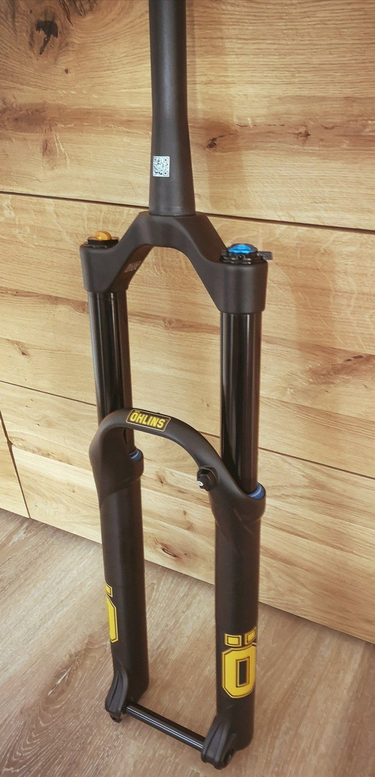

Fresh out the box! 8-)
Bin gerade mehr als positiv überrascht, wenngleich ich es noch nicht so ganz glauben kann - gestern Nachmittag habe ich mich nun dazu "durchgerungen" die RFX M.2 Coil 27,5 bei Öhlins zu bestellen (ohne Frage, ein teurer Spaß) und nunmehr habe ich soeben die Info bekommen, dass die Gabel schon am Truck ist und morgen bereits ankommen soll - das wäre echt flott gewesen, wenn das wirklich passiert.
Und auch der Laufradsatz (NEWMEN Evolution SL A.30 mit Tune King+Kong Narben) ist gestern Abend noch bestellt worden.
Somit fehlt jetzt eigentlich sozusagen dennoch so relativ alles, um den Aufbau endlich starten zu können ...?
