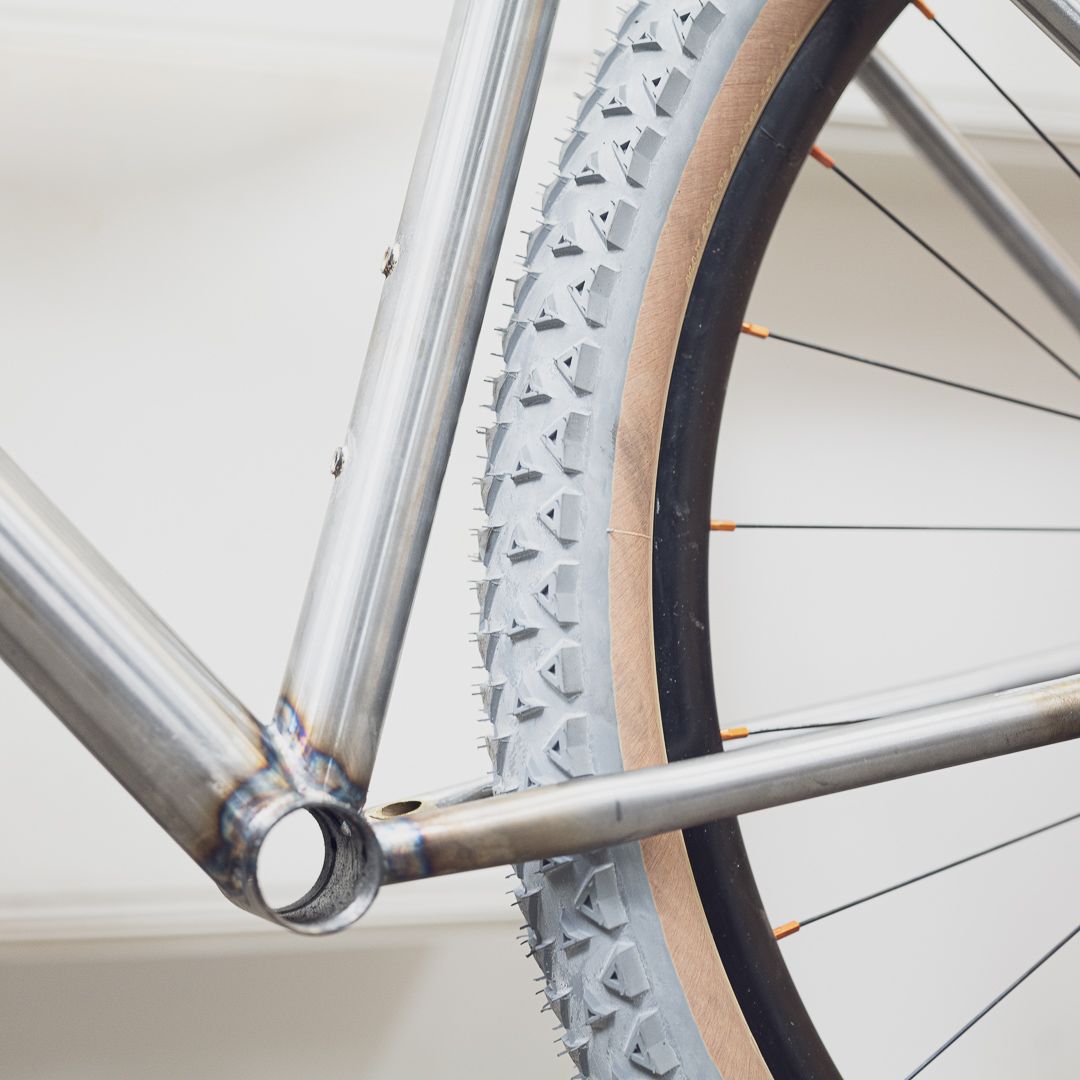

Sehr happy bin ich über die Entscheidung, dass wir uns für das etwas fettere 42mm Unterrohr entschieden haben. Ich denke, es passt sehr gut zum dicken Steuerrohr.
Mit den 2.2" Ultradynamico Reifen ist die Reifenfreiheit jedenfalls maximal ausgereizt. Trotzdem finde ich es erstaunlich, dass die Reifen auch ohne spezielle Yokes oder nach unten gezogener Kettenstrebe in den Rahmen passen. Die Kettenstrebe bleibt mit 435mm immernoch ausreichend kurz.

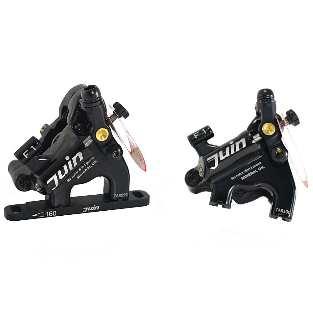

Super! Die Semi-hydraulischen Juin Tech sehen auch gut aus.
Ich musste bei meiner Bremse etwas darauf achten, dass sie klein ist. Das hintere Rahmendreieck ist bei der Rahmengröße ziemlich eng.
Die PM Version der Juintech fahre ich am Monstercrosser. Sind ganz ok, kommen aber in der Bremskraft um längen nicht an die Funnone ran.
Die Juin und deren Klone sind aber wohl chronisch inkontinent. Gibt hier irgendwo einen Fred dazu.
Die Juin Techs sind bei mir dicht, man kann sie mit der großen Einstellschraube gut nachstellen, aber bei der Bremsleistung den ZTTO Semi-Hydrauliks klar unterlegen. Und die kosten nur nen Appel und nen Ei:
https://www.aliexpress.com/item/1005003129461587.html?spm=a2g0o.productlist.main.17.3e41nqqanqqatX&algo_pvid=4538070d-8560-483a-b83d-4dfc4615804d&algo_exp_id=4538070d-8560-483a-b83d-4dfc4615804d-8&pdp_npi=4@dis!EUR!42.48!42.48!!!45.39!45.39!@210318ec17101775706025185e2193!12000024255536206!sea!DE!2039826382!&curPageLogUid=bLZEFVGk7Y6j&utparam-url=scene:search|query_from:
+1
scheinen baugleich mit den IIIPro und Funnone. Viel Spaß für kleines Geld.
Shimano kompatible Beläge und - abgesehen von den etwas höheren Bedienkräften - kein Unterschied zu vollhydraulischen.
