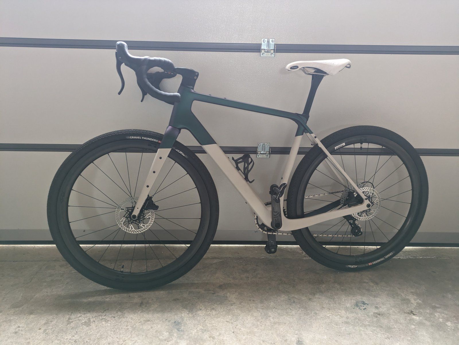

Das Rad sieht aktuell so aus:

Damit ist das Rad größtenteils fertig. Es fehlt nur noch ein neuer schwarzer Sattel und dann überlege ich noch die Canyon s15 stütze anzubauen, die ich gekauft hatte. Leider bin ich da beim Sektback nicht so ganz sicher. Die China stütze kriege ich leider, trotz reichlich Carbon Paste und mehr Drehmoment, noch nicht dazu mein Gewicht zu halten. Sie klappt immer bei härteren Schlägen nach hinten weg.
Mit dem weißen Sattel sieht es etwas lustig aus aber einen neuen bestelle ich erst, wenn alles fertig ist und läuft. Dann kann ich in Ruhe Probefahren und testen.
Wenn die Tage besseres Wetter ist mache ich nochmal ordentliche Fotos.
Danke für eure Unterstützung!
