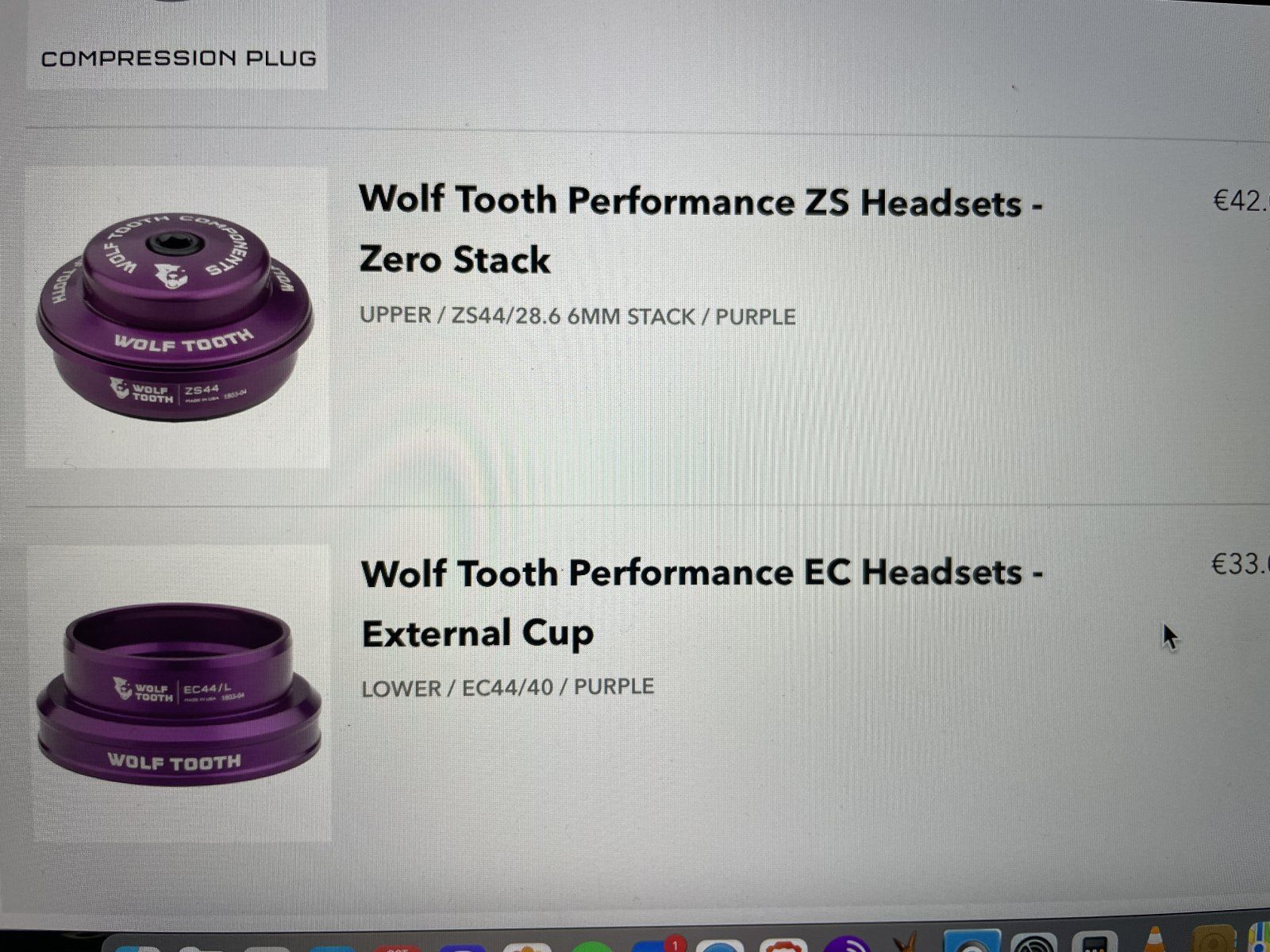

Das steht bei mir : ZS44/28.6 6mm Stack Upper / EC44 LowerIch nutze aber auch ein paar gebrauchte Teile aus Kleinanzeigen & Co.
@Mr.Dual : Kannst Du diese Maße bestätigen?

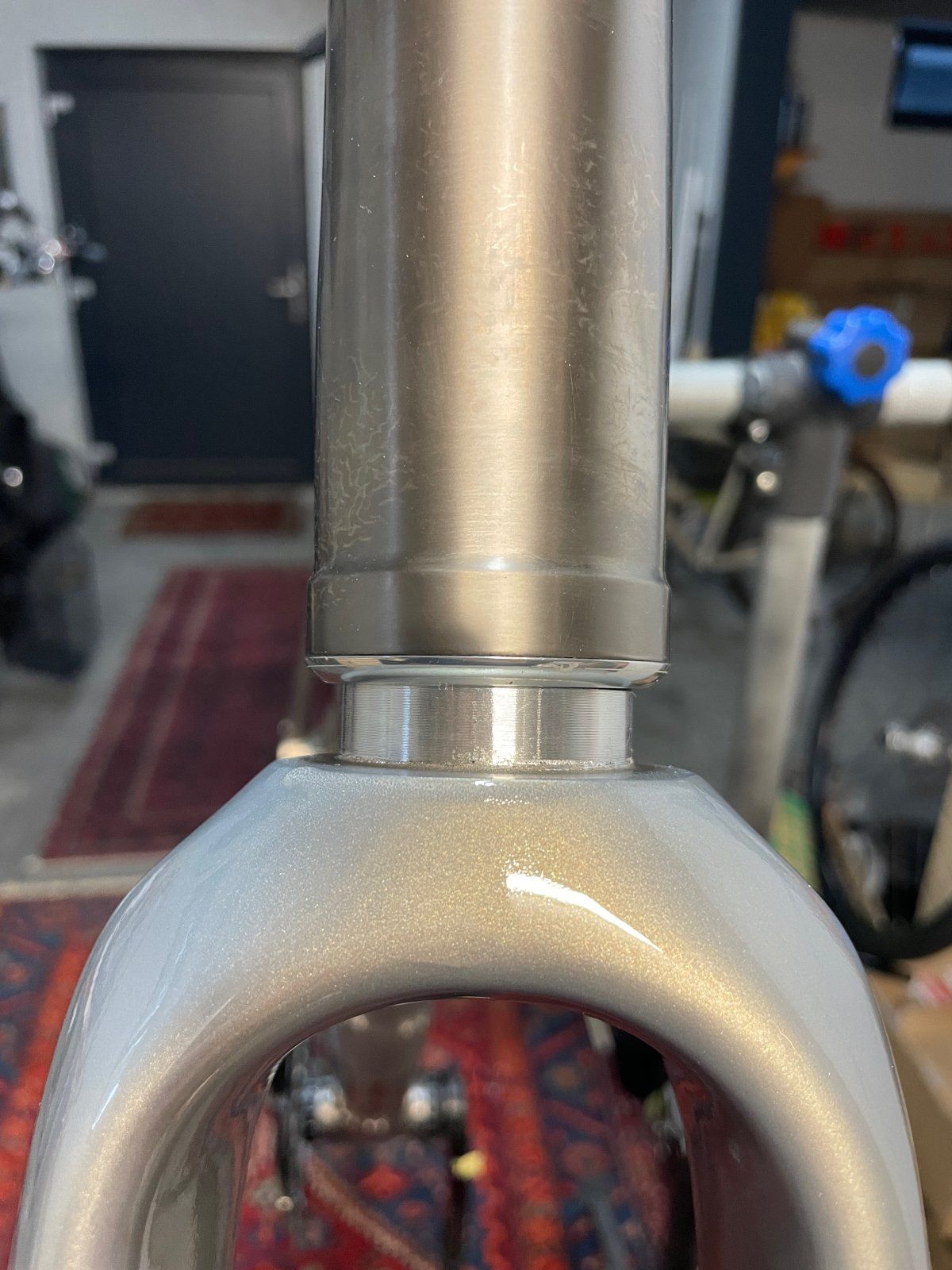

Ja, da fehlt noch der Gabelkonus und die untere Lagerschale passt nicht. Aber ich Frage mich gerade wie das überhaupt zusammen passen soll... Sieht aus als wenn der passende Konus einen größeren Durchmesser hat als das Steuerrohr.Ha!
Genau wie befürchtet. Ein Teil ist falsch/fehlt! Klarer Denkfehler meinerseits. Warum dachte ich eigentlich, dass ein integrierter Steuersatz unten passt? Hatte doch beim Aufbau von Mr. Dual hier die EC-Schale unten gesehen.

Passt gar nicht. Das ist ja meine Dusseligkeit. Den Steuersatz hatte ich das letzte Mal bei einer non-tapered Gabel im Einsatz.Ja, da fehlt noch der Gabelkonus und die untere Lagerschale passt nicht. Aber ich Frage mich gerade wie das überhaupt zusammen passen soll... Sieht aus als wenn der passende Konus einen größeren Durchmesser hat als das Steuerrohr.
Richtig, EC44/40 wid passen.Naja.
1,5" ist ja bekannt mit 40mm.
Das Rohr hat sicherlich 44mm intern Durchmesser.
Und der Konus ist noch etwas größer als der ID vom unteren Lager.
Wird mit EC dann passen...
Dann kommst du ja doch noch zu deinem pörbel HeadsetRichtig, EC44/40 wid passen.
