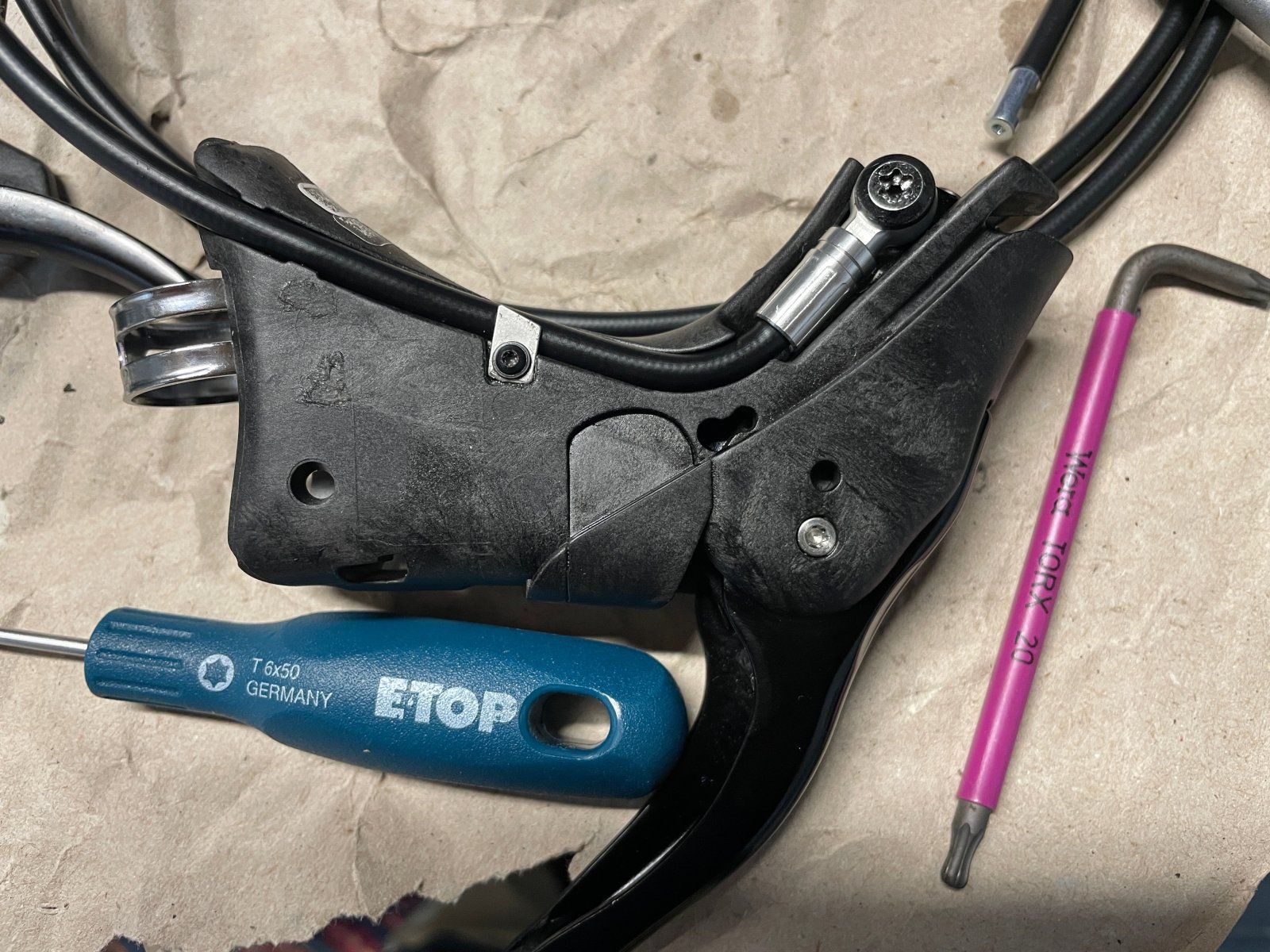

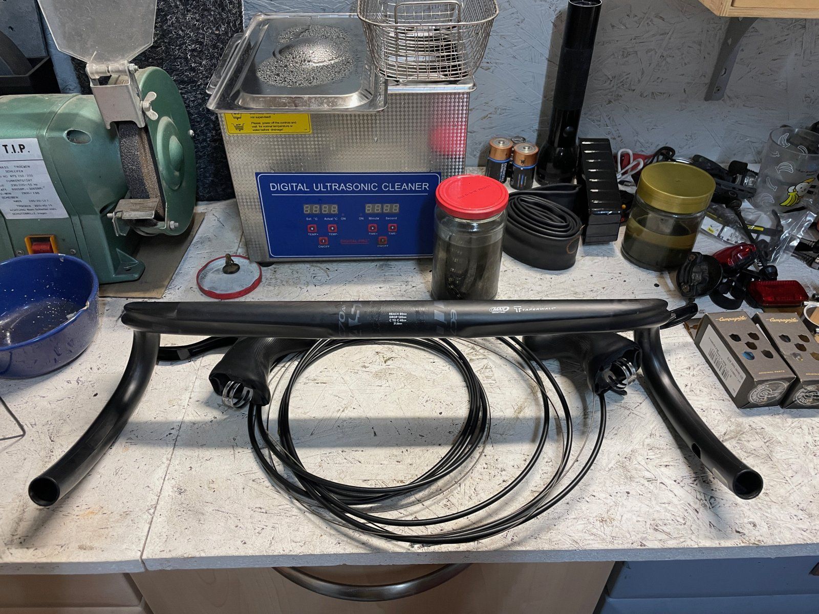

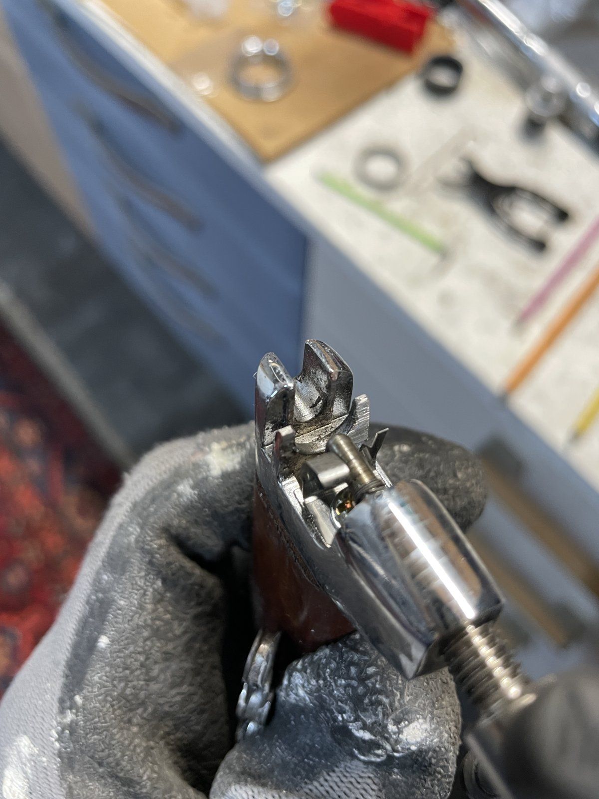

Heute habe ich mich mit den STIs beschäftigt. Die neuen Bremsleitungen eingebaut. Damit befinde ich mich jetzt gemäss Beipackzettel in permanenter Lebensgefahr.
Interessant, welchen Mini-Torx man für die kleine Sicherungsschraube braucht. Da musste ich erstmal aus der Fahrradwerkstatt in der Garage in die Handy-Werkstatt im Haus wechseln. 🙂
Nun liegen die STIs zusammen mit dem neuen gebrauchten Easton Lenker bereit.
Im Hintergrund ist die Ekar-Kette im Isopropanol-Spa und bereitet sich auf heißes Wachs vor. Das Ultraschallbad wartet schon.

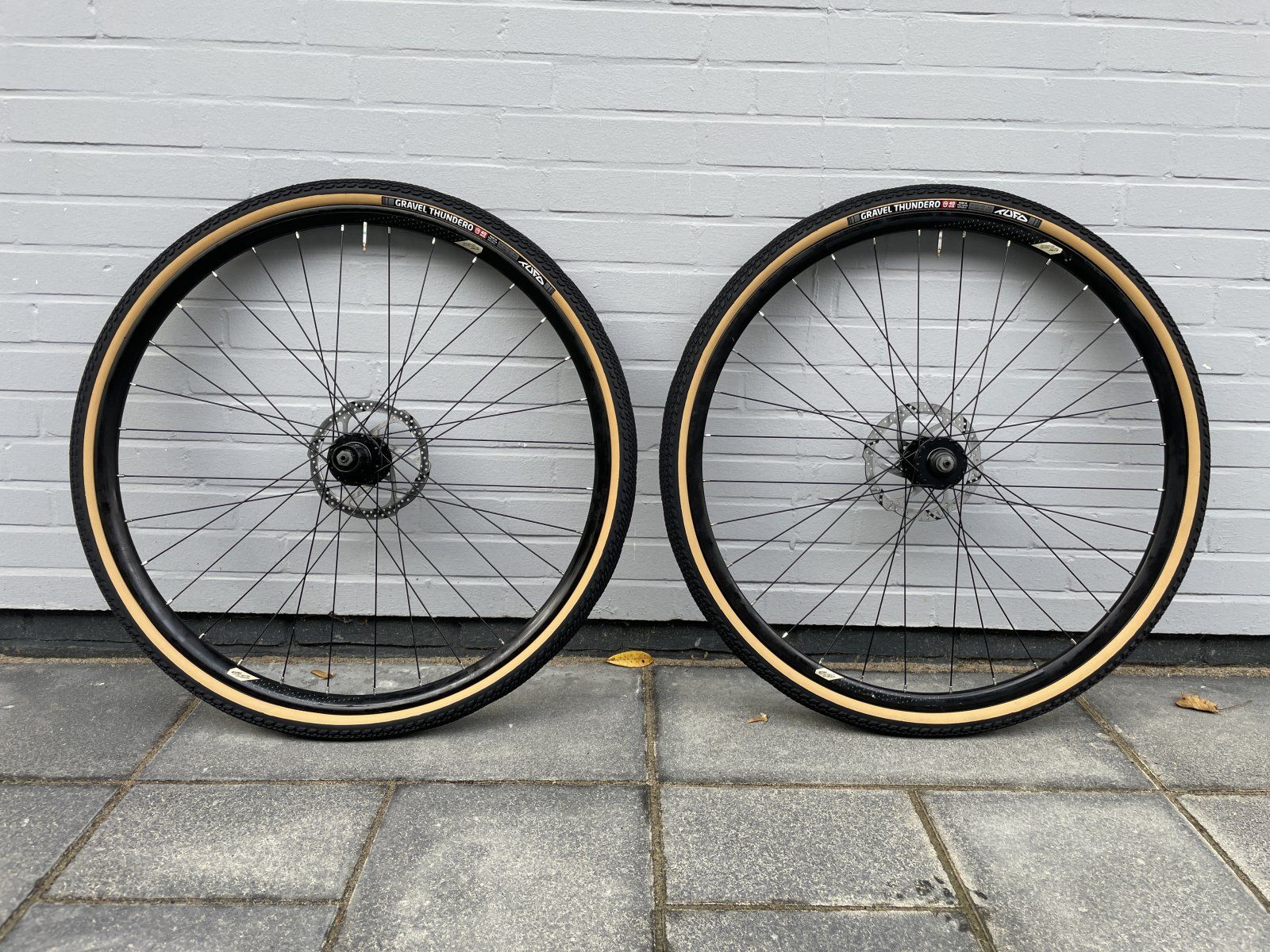

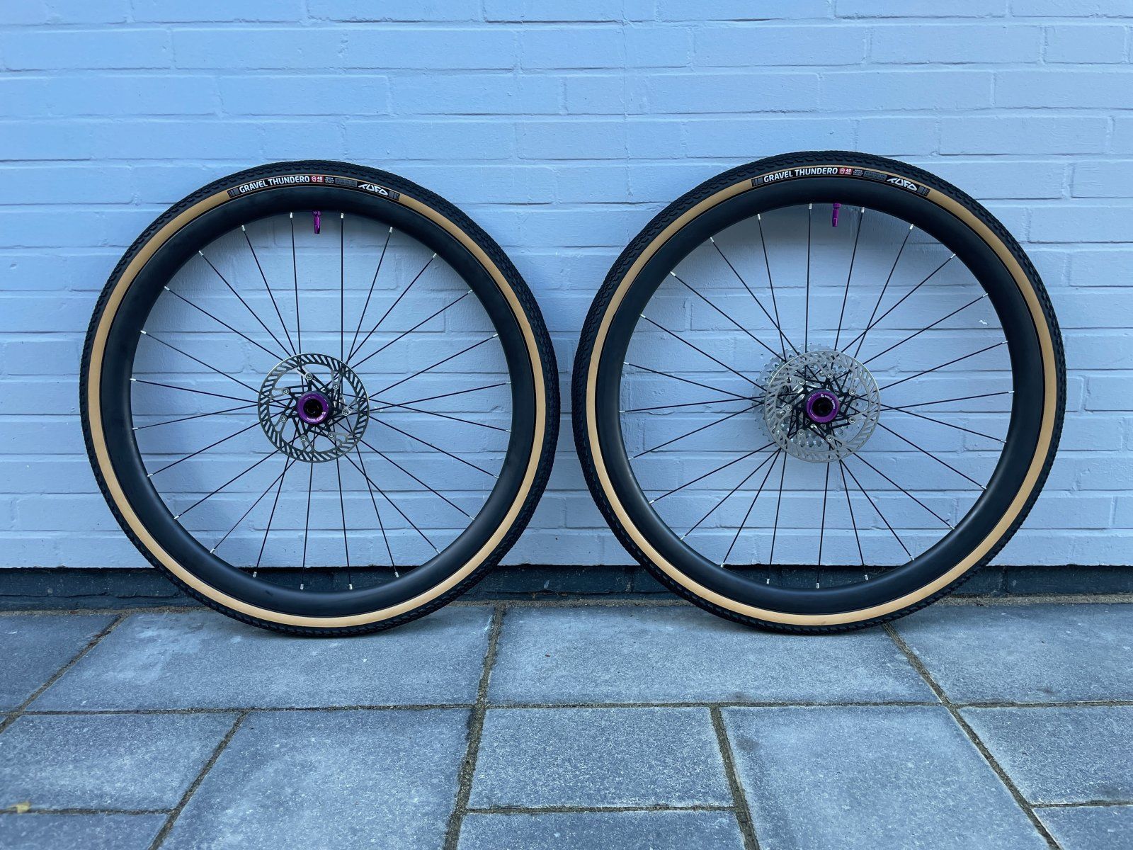

Ich habe mal die Thunderos mit Schlauch auf ein paar herumstehende Laufräder geworfen, damit die sich schon mal ans Rundsein gewöhnen.
Haben die eigentlich keine Laufrichtung, oder haben meine trüben Augen das nur nicht entdeckt?
Und ja, ich habe mir keine Mühe bei der Ausrichtung der Ventile gegeben. 🙈

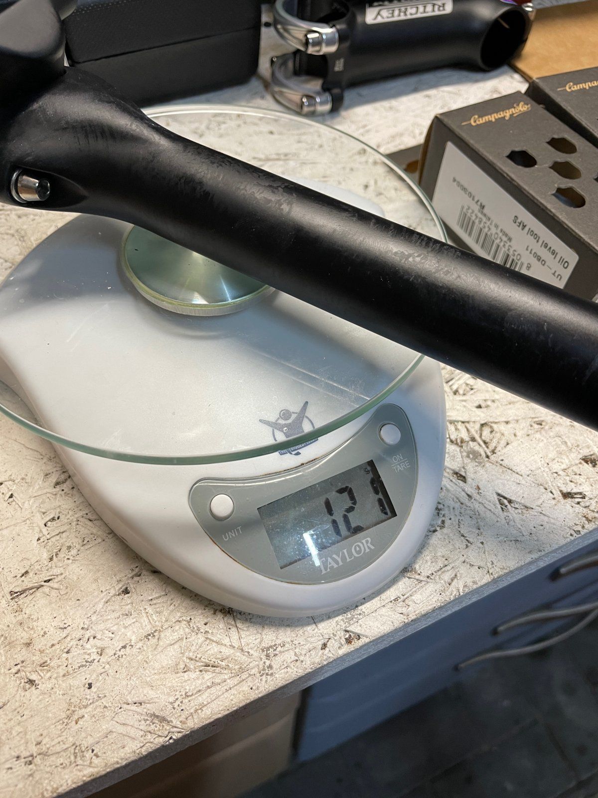

Sattelstütze wandert aus dem Arise ins Tempest, im Arise brauche ich etwas Setback. Die ist leicht gekürzt, wird wohl trotzdem gehen.

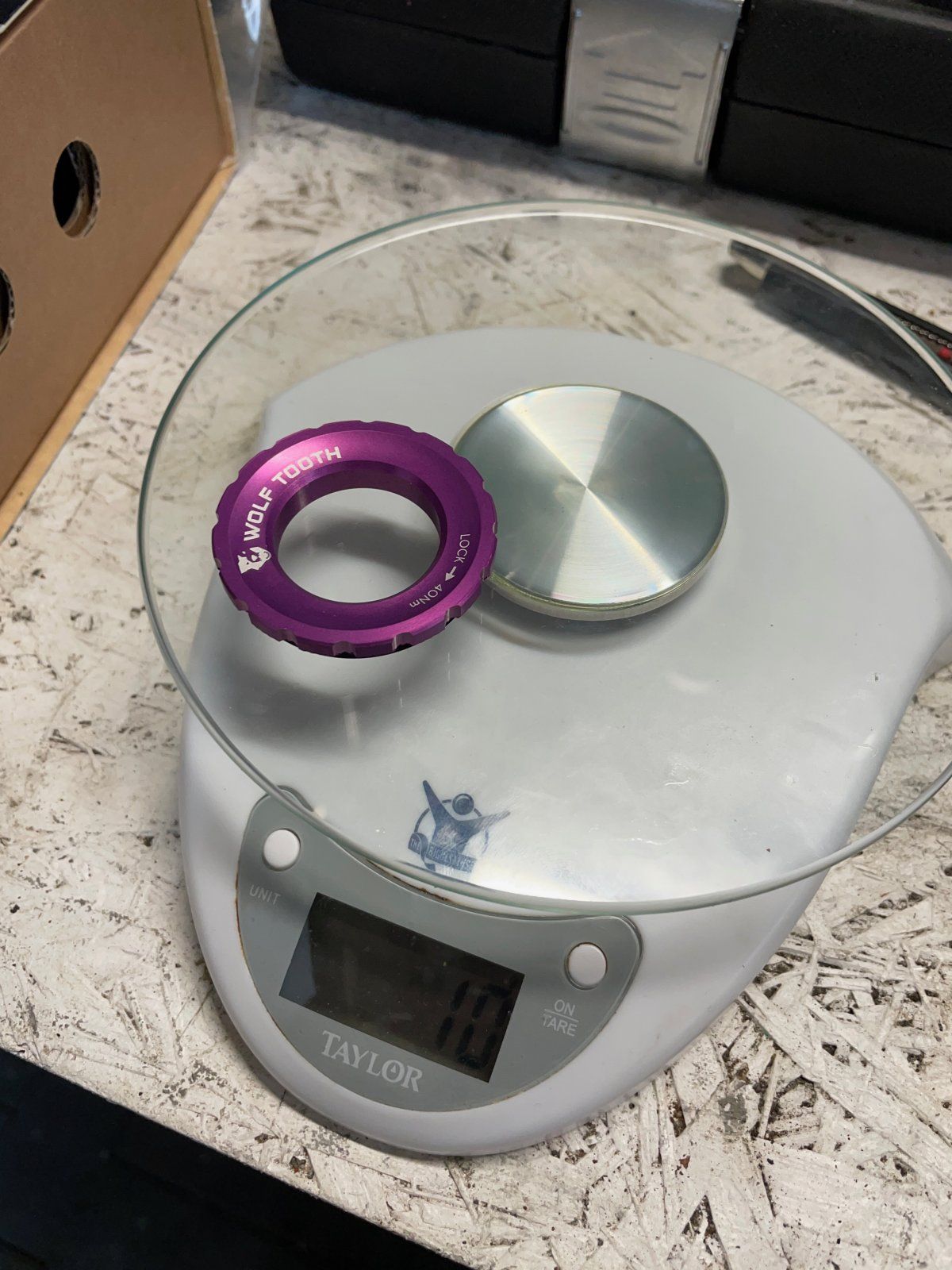

Lockringe mit Außenverzahnung, ja, es sind zwei.

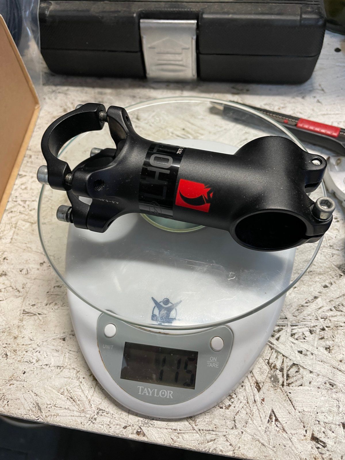

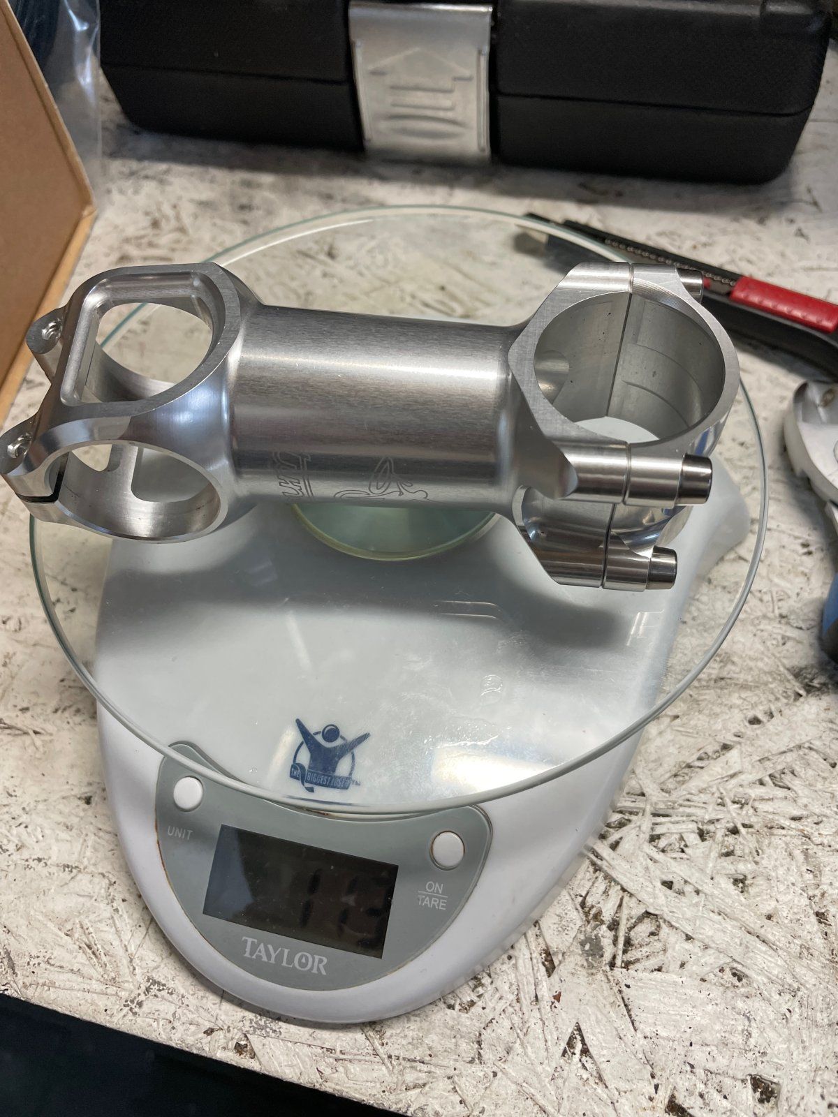

Vorbau stehen jetzt zwei zur Auswahl, ich entscheide mich später mal für schwarz oder silber, wenn es an den Aufbau geht.
Die Laufrichtung ergibt sich nur aus der Anordnung des Profils. Eine Entsprechende Markierung auf den Reifen ist nicht vorhanden.

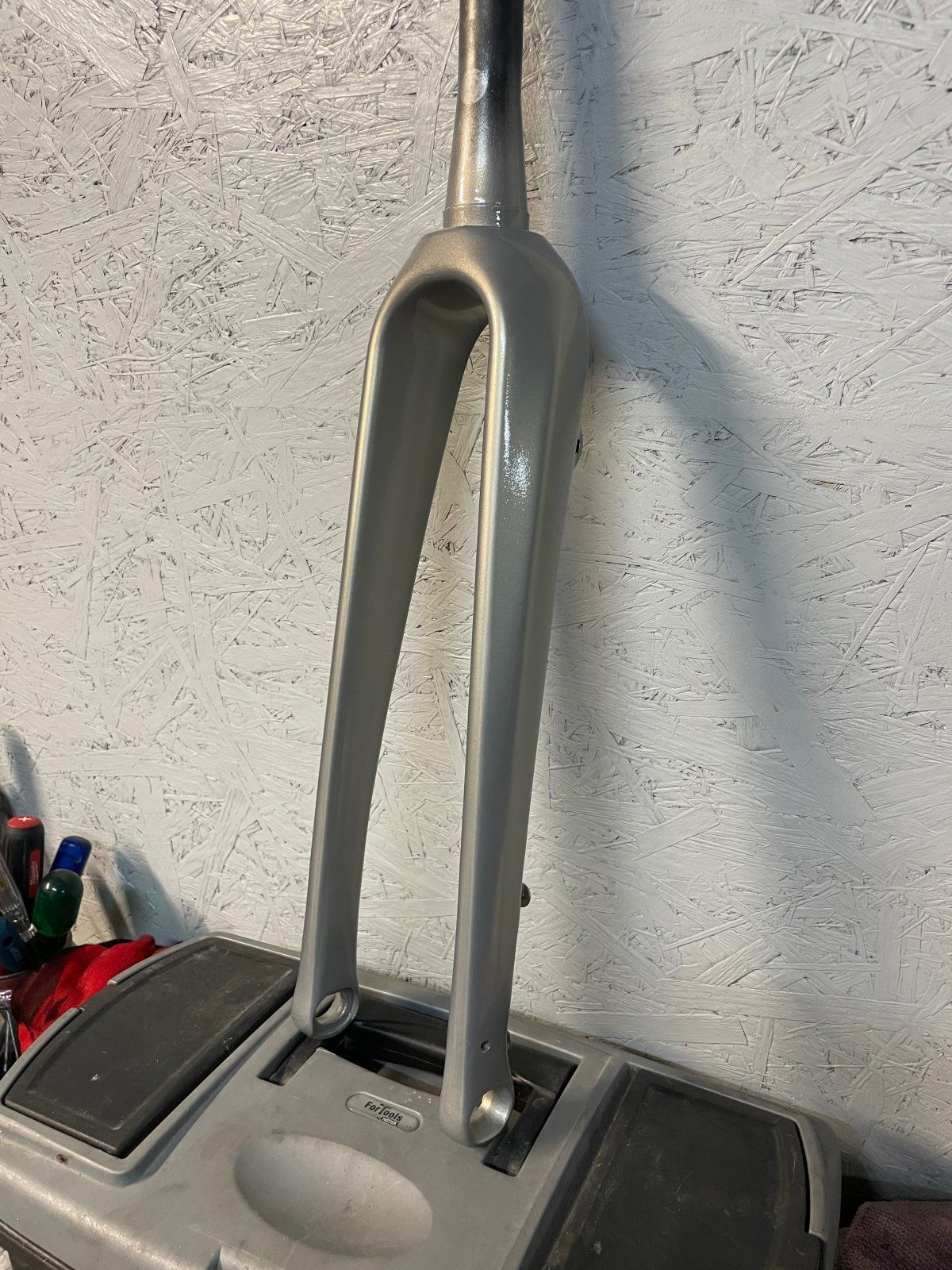

Ich habe die Columbus Futura Cross Gabel dazu genommen. Unlackiert 552 gr. Lackiert wiege ich die mal am Wochenende. Die war mit 42c maximal angegeben (glaube ich), ist aber nicht mehr gelistet.
Bei Columbus direkt gibt es die als Futura Cross "+", mit 47C angegeben. Ich kann auch hier am Wochenende mal Bilder posten, wie sie mit Reifen aussieht.

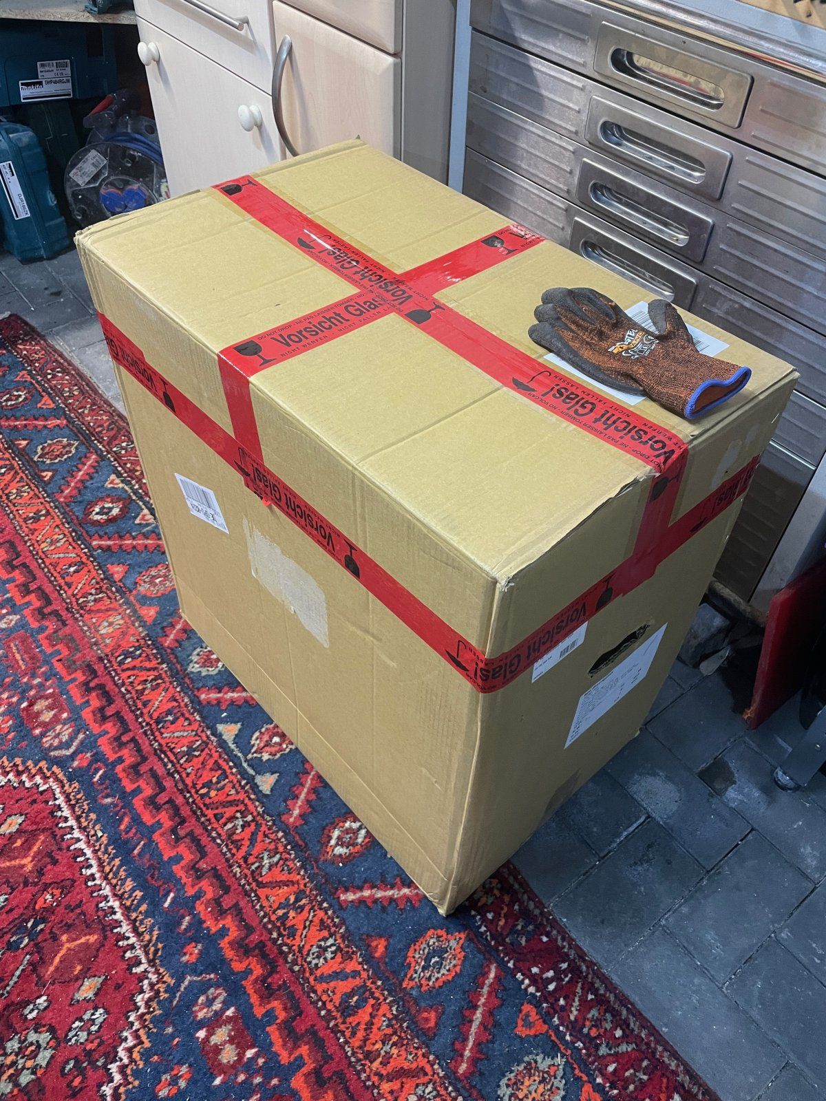

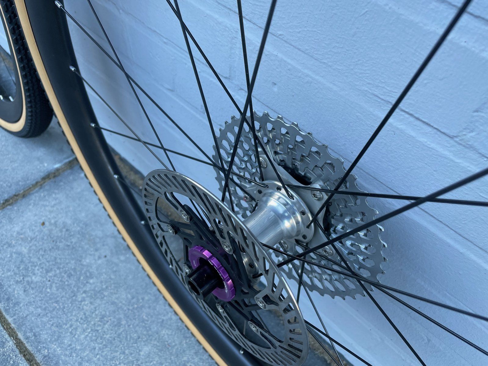

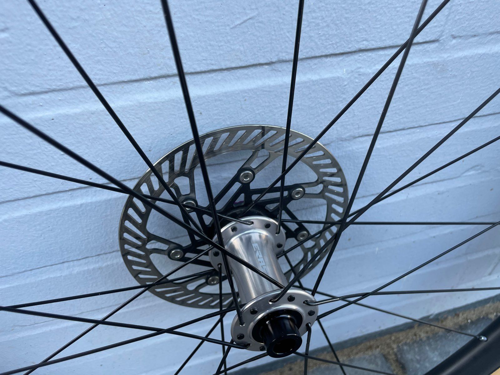

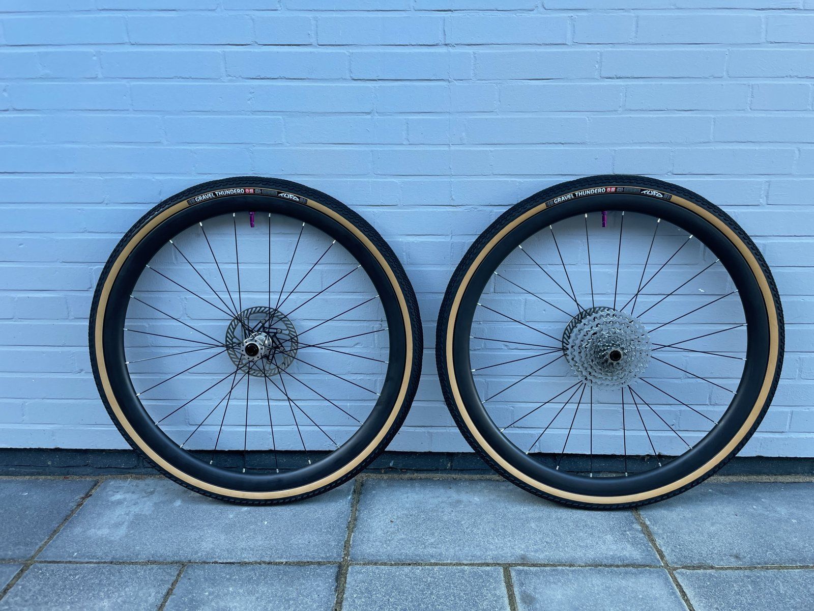

So, endlich mal ein bisschen Zeit gehabt. Gestern Abend noch das Päckchen von der Knusperhexe ausgepackt.
Früh am Morgen, noch etwas kühl in der Garage/Werkstatt:
Erstmal den Laufradsatz zusammen gesteckt. Angebot von Stefan war geschätzt mit 1.400g, gewogen 1.402g 🙂
Und sowas von geil.
Allerdings die Ventile zu kurz bestellt, da müssen 60er rein.
Nachher geht es weiter.
/Björn

Sehen mega aus. Kannst du mal erzählen was für Naben und Felgen das sind?

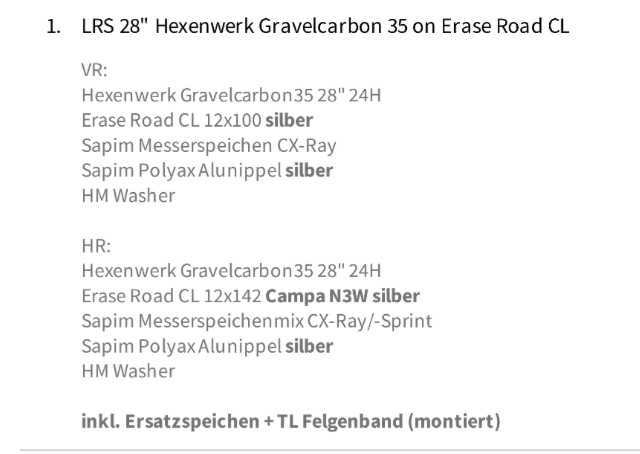

@I_am_X Der Laufradsatz sieht super aus. Kannst du mal noch schreiben was Stefan dir da alles zusammengebaut hat? (Speichen, Felgen,Naben,etc.)
Ich mache mal einen Screenshot der Rechnung. Budget war 1.000 Euro, mit der Rabatt-Aktion auf die Naben hat das genau gepasst:
Und zur Felge zitiere ich mal:
Es gibt hier eine einzige Carbonfelge, welche ich als "Hausmarke" noch führe, und dass ist eine 35mm tiefe, 25mm Maulweite Gravelfelge für so ziemlich jeden Einsatzzweck im Allroad/Gravel/Bikepacking Einsatz. Das sind schön robuste Felgen, die dennoch ein vergleichsweise geringes Gewicht mit sich bringen.
Gruß Björn

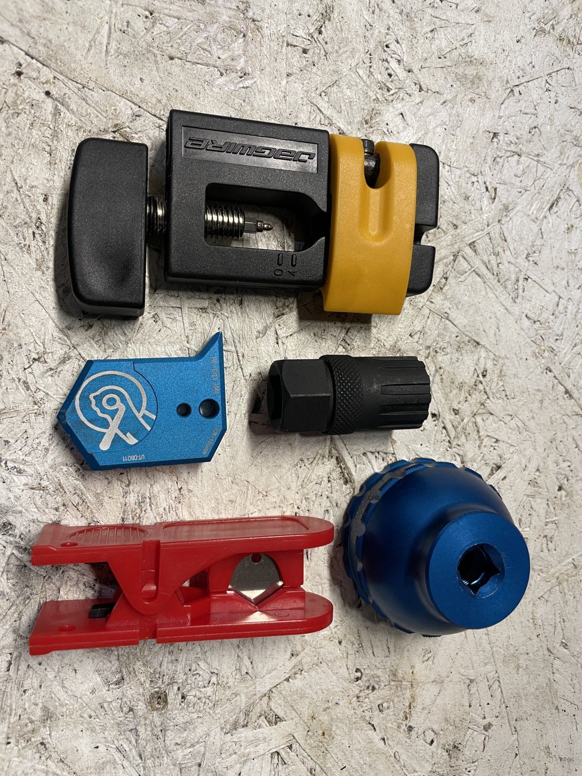

Kürzen der Kette war dann das nächste Thema. Mein günstiger Birzman Kettennieter kann natürlich eine so schmale Kette wir die EKAR nicht aufnehmen. Aber 150 Euro für einen Campa-Kettennieter ausgeben? 😦
Mit der Flex habe ich dann den Birzman ein bisschen bearbeitet und schon passte die Kette rein.
Und überhaupt, ich habe jetzt ein bisschen neues Werkzeug. Nicht im Bild das Entlüftungskit von Campa.
