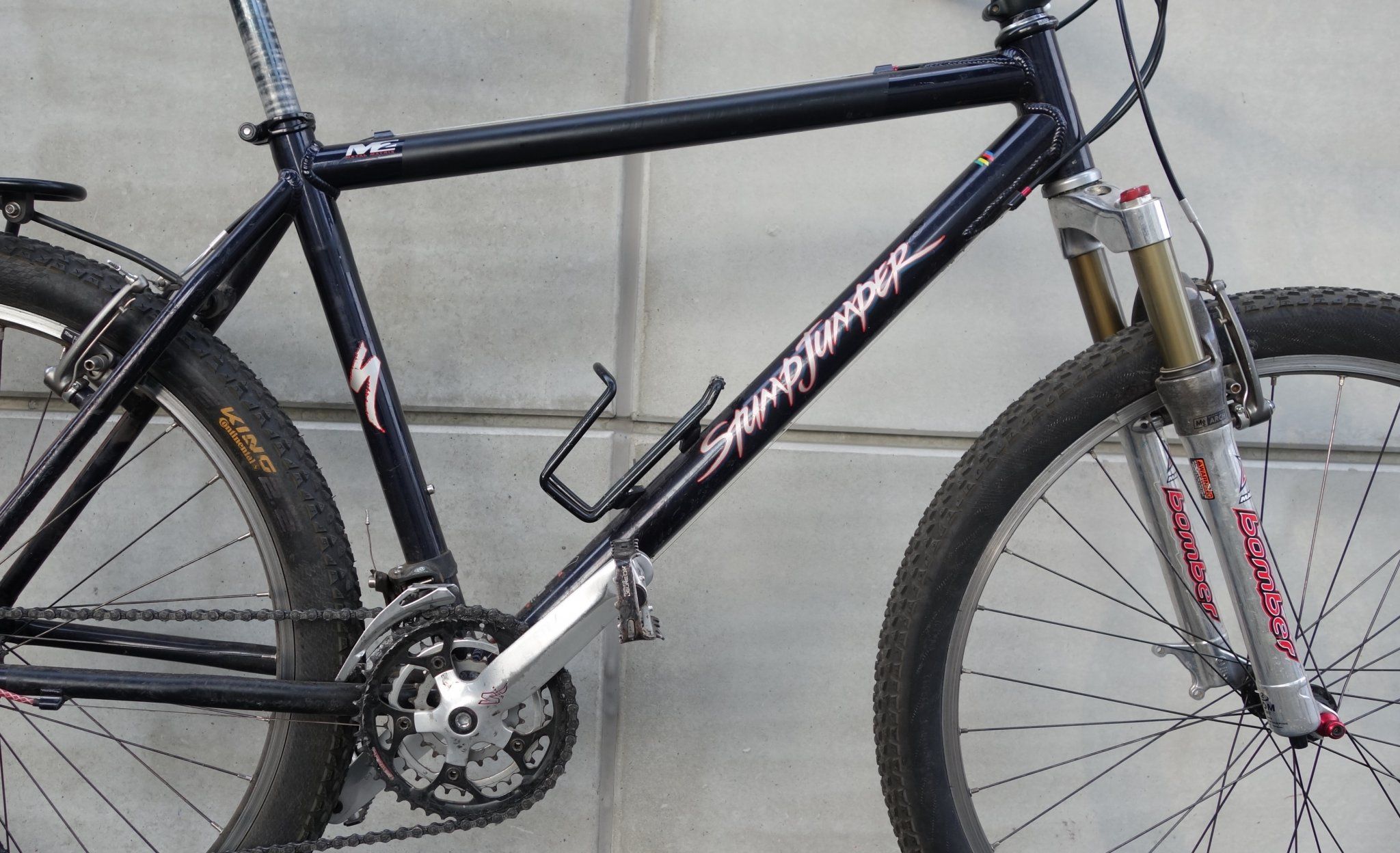

Eine ältere Marzocchi könnte ich mir gut in dem Rahmen vorstellen. So eine vll.
Marzocchi: first choice.
Wenn man sich mal die Zeit nimmt und die reviews von Federgabeln auf mtbr.com aus jenen Tagen vornimmt...möchte man kein Sid &Co. mehr, sondern unbedingt eine Italienerin vom Schlage einer Atom, X-Fly, Marathon etc.pp.
und wenn man die dann erst noch zerlegt, überholt und fährt: :wink:
Z2 Atom Race (2001) am Tourer

Das ist es ja. Die Zocchis aus diesen Tagen halten ewig, mal ab von dem, was sie auch noch können.
In meinem Besitz sind zwztl. drei Stück (Atom, M80, X-fly) alle funktionieren perfekt und sind -immer noch- dicht.
Trotzdem wollte ich wenigstens eine der Italienerinnen mal entkleiden,, nachdem ich kurz vorher eine inkontinente 2001er Judy XC mit defektem Air Assist (absolut übel & lummelig in Design, Material und Qualität) auseinandergenommen und bis zum heutigen Tag nicht wieder zusammengesetzt habe. Expliziter Würgsmilie!
Jetzt weiß ich, warum die Rock Shox alle ein paar Gramm weniger wiegen und -im Vergleich- nichts taugen können. Aber um Haltbarkeit und Zuverlass ging/geht es, erst recht in den BikeBravos, allerhöchstens drittrangig.

Wahrscheinlich passt auch keine Fox F80 oder 100, die ich jeder anderen Gabel vorziehen würde, weil leicht, sau leicht zu warten und eine der wenigen Gabeln die super funktionieren und nicht so ein Lämmerschwanz ist.
Die Marzocchi Bomber passt super ist aber auch etwas schwerer.
