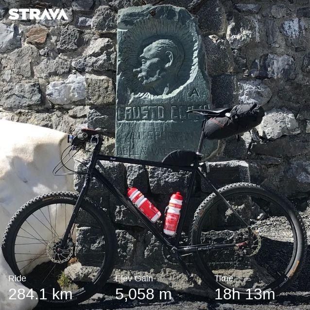

Servus zusammen, im Markt war ein gut erhaltenes Surly Troll (Rahmen/Gabel) verfügbar, in XL. 1st Generation (2014), ohne Gnot Boost. Bei 333 Euro konnte ich nicht widerstehen...
Viele Teile habe ich noch in meinem Lager ('Grabbelkiste'); lediglich Kleinteile fehlen noch. Nach einer Behandlung mit ROTWEISS habe ich den Steuersatz montiert, 2010er Chris King NoThreadSet Sotto Voce; funktioniert nach fast 40.000km noch immer wie am ersten Tag. :daumen:
Ausstattung wird klassisch: Rohloff speedhub 500/14, SON 28, Spécialités TA Carmina, Magura Marta
